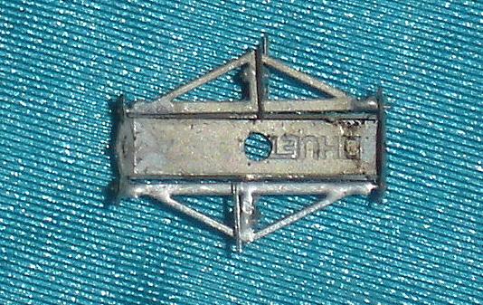

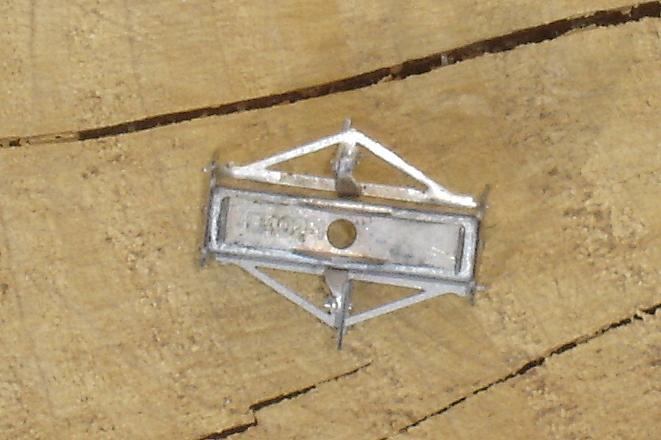

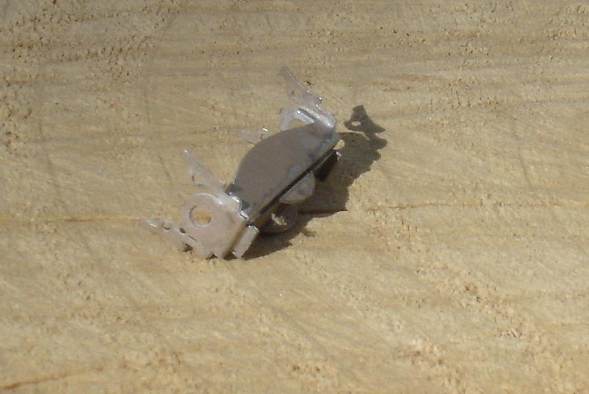

Pis, comme il fallait bien passer le temps en attendant l'heure du goûter :mrgreen:
je me suis lancé dans les tringleries et autres timoneries. C'est fin, trés fin, du coups c'est madame qui a pris les photos. Heureusement que Mr Gérard à mis du rab là aussi, un coup de distraction, et hop le gros paté qui n'a pû être résolu qu'en changeant la pièce :|
De plus, je crois que je me suis planté en plaçant ma timonerie de façon symètrique. N'aurais-je pas dû la placer en miroir ?

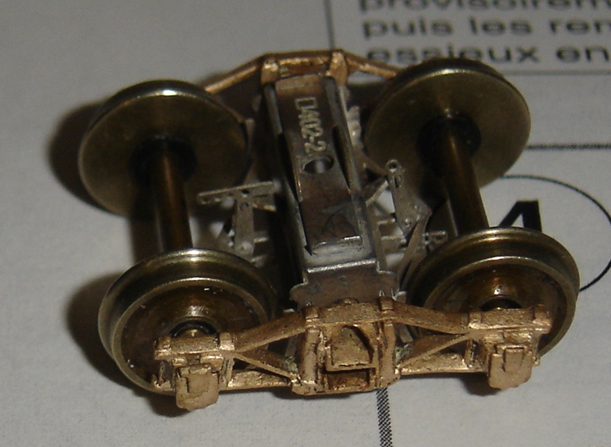

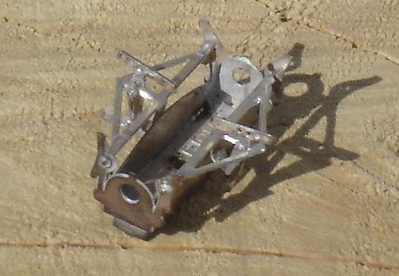

Messagepar Fred -Gard-
26 Aoû 2008, 22:22
Les deux "tringleries" sont montées sur leurs supports respectifs. Finalement j'ai soudé les différentes timonerie "en miroir", ce qui impliquait de désouder et refaire le premier bogie monté. Du coup, pour le plaisir, j'en ai "monté" un complet.
Une fois n'est pas coutume, j'ai réussi une photo nette :mrgreen:

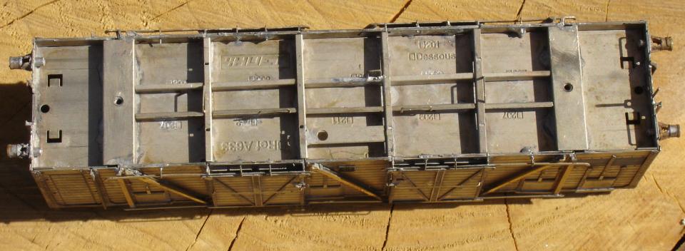

30 Aoû 2008, 17:58

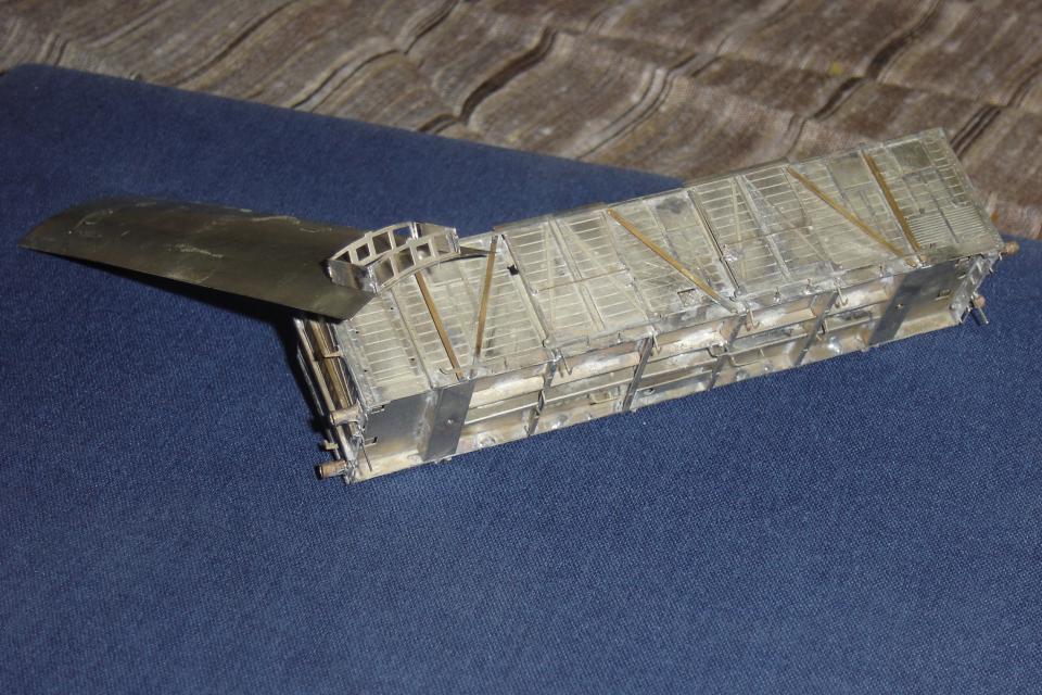

Cet après midi j'ai deux mains gauches, alors je me suis contenté de faire le dessous de la bête.
J'ai aussi placé les supports de lanternes.

Re: TP Primeur PLM Huet
Messagepar SuperGG
30 Aoû 2008, 18:05
Avec cette chaleur, c'est déjà pas mal :apero:

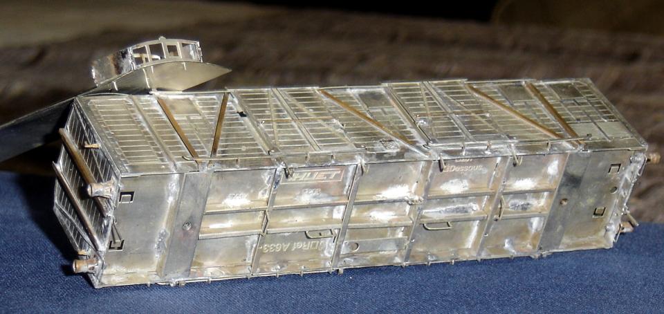

16 Sep 2008, 19:56
bon, remontons un peu ce fil.
1, 2, 3...4 supports de marches, sont plutot chiants délicats à souder en place :mrgreen:
et la guérite, juste posée. Ca se présente plutot bien.
Messagepar SuperGG
16 Sep 2008, 22:23
Je ne soude pas la vigie sur le toit. Je la positionne juste pour être sur que les 4 faces sont bien assemblées. Ensuite je soude le petit pavillon de la vigie. Cela permet de la peindre séparément, de coller les vitrages, de coller la feuille "imitation toile enduite" sur le pavillon puis j'enfiche la vigie dans le pavillon et je colle.
16 Sep 2008, 23:02
SuperGG a écrit:Je ne soude pas la vigie sur le toit. Je la positionne juste pour être sur que les 4 faces sont bien assemblées. Ensuite je soude le petit pavillon de la vigie. Cela permet de la peindre séparément, de coller les vitrages, de coller la feuille "imitation toile enduite" sur le pavillon puis j'enfiche la vigie dans le pavillon et je colle.
c'est bien comme çà que j'avais envisagé la chose, je me voyais mal couper la feuille au plus juste. :D
