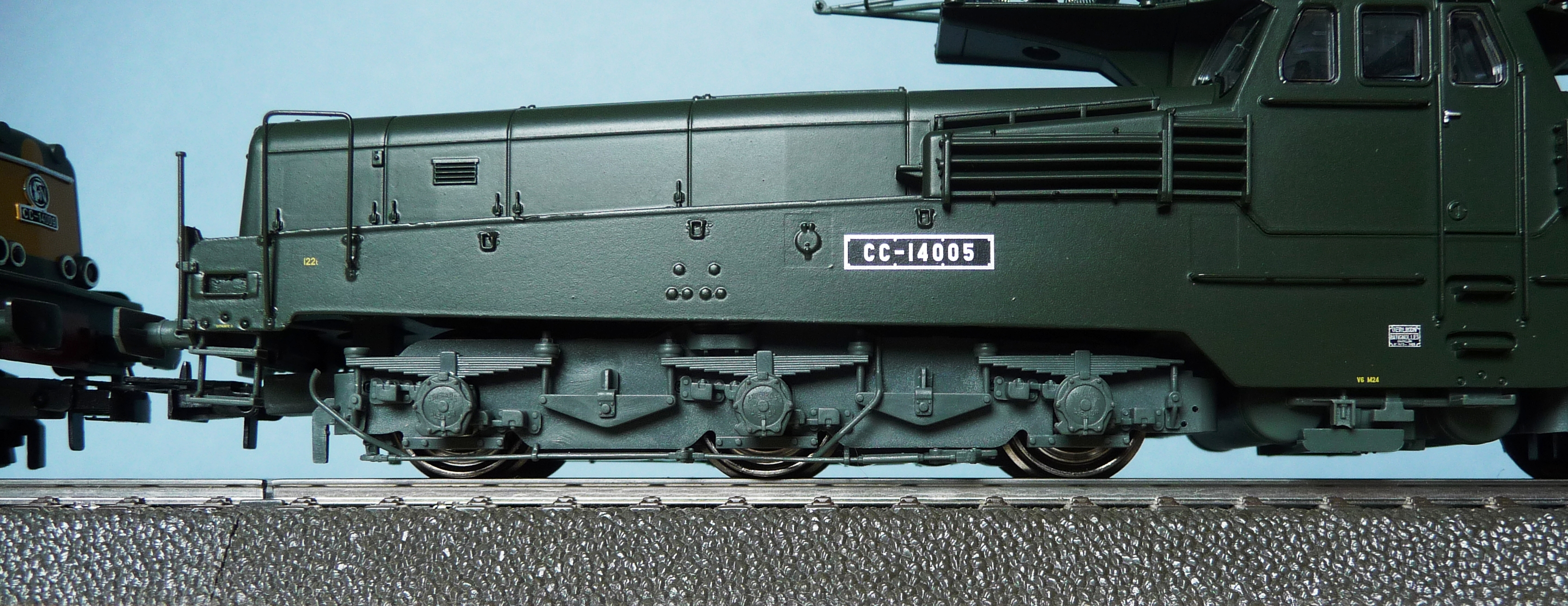

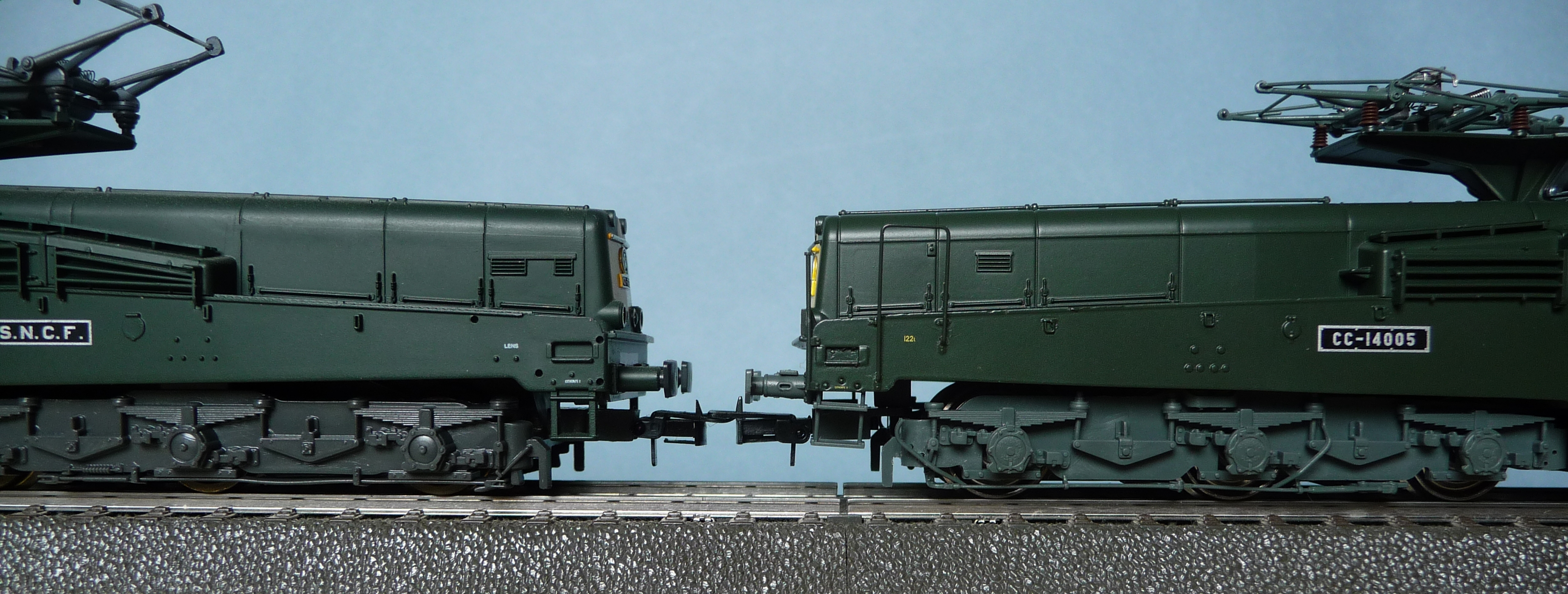

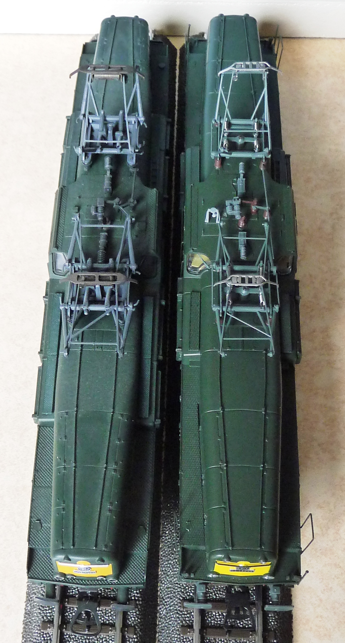

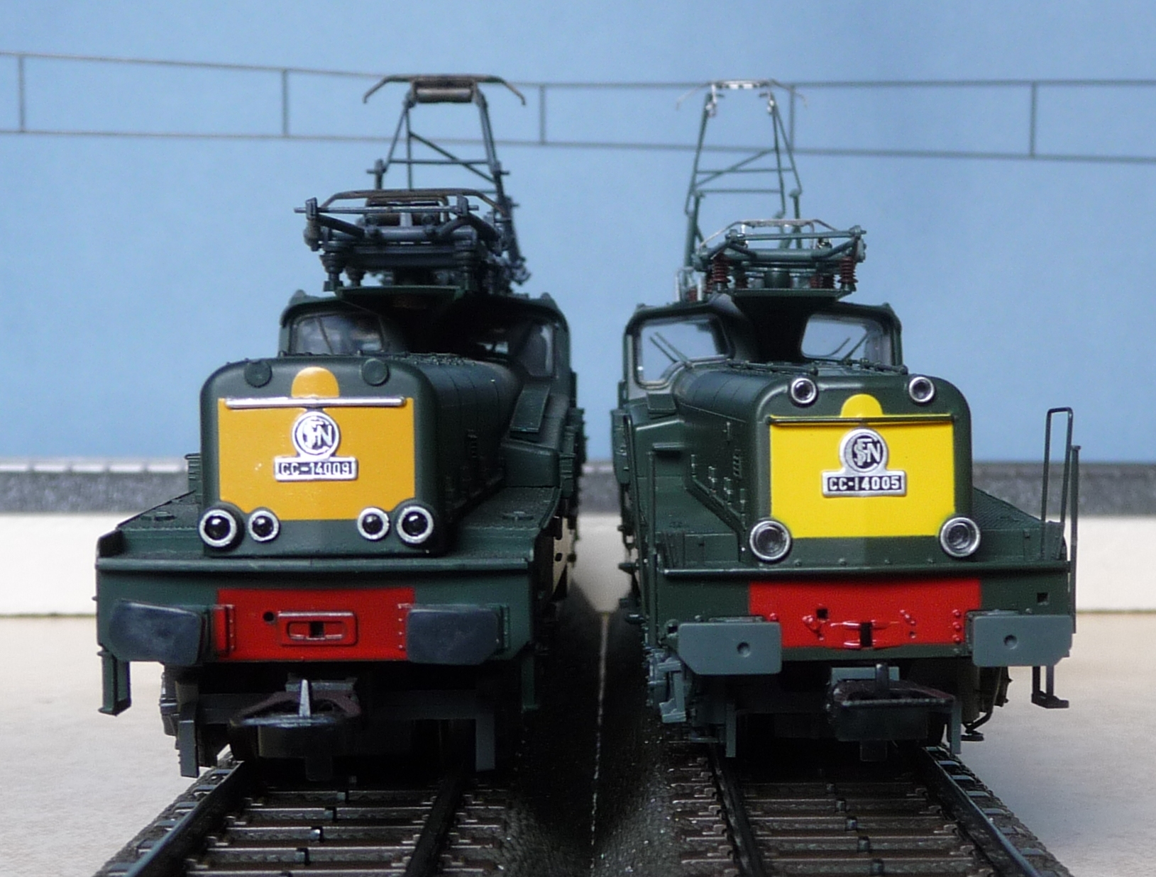

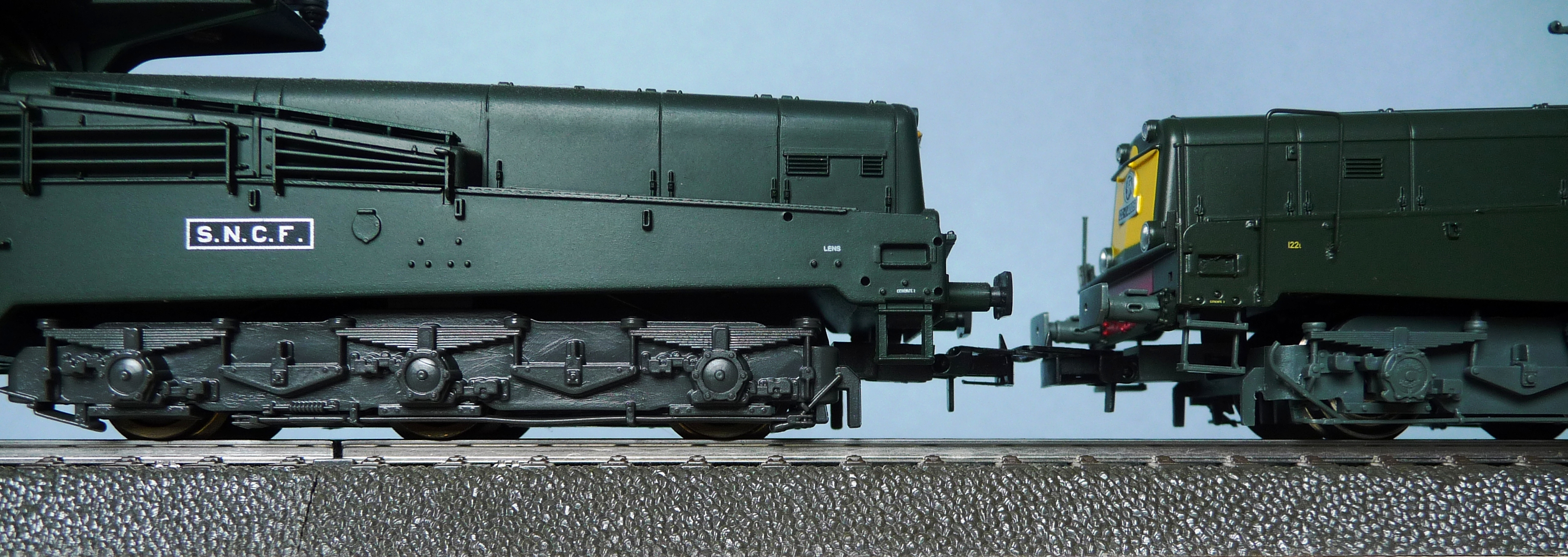

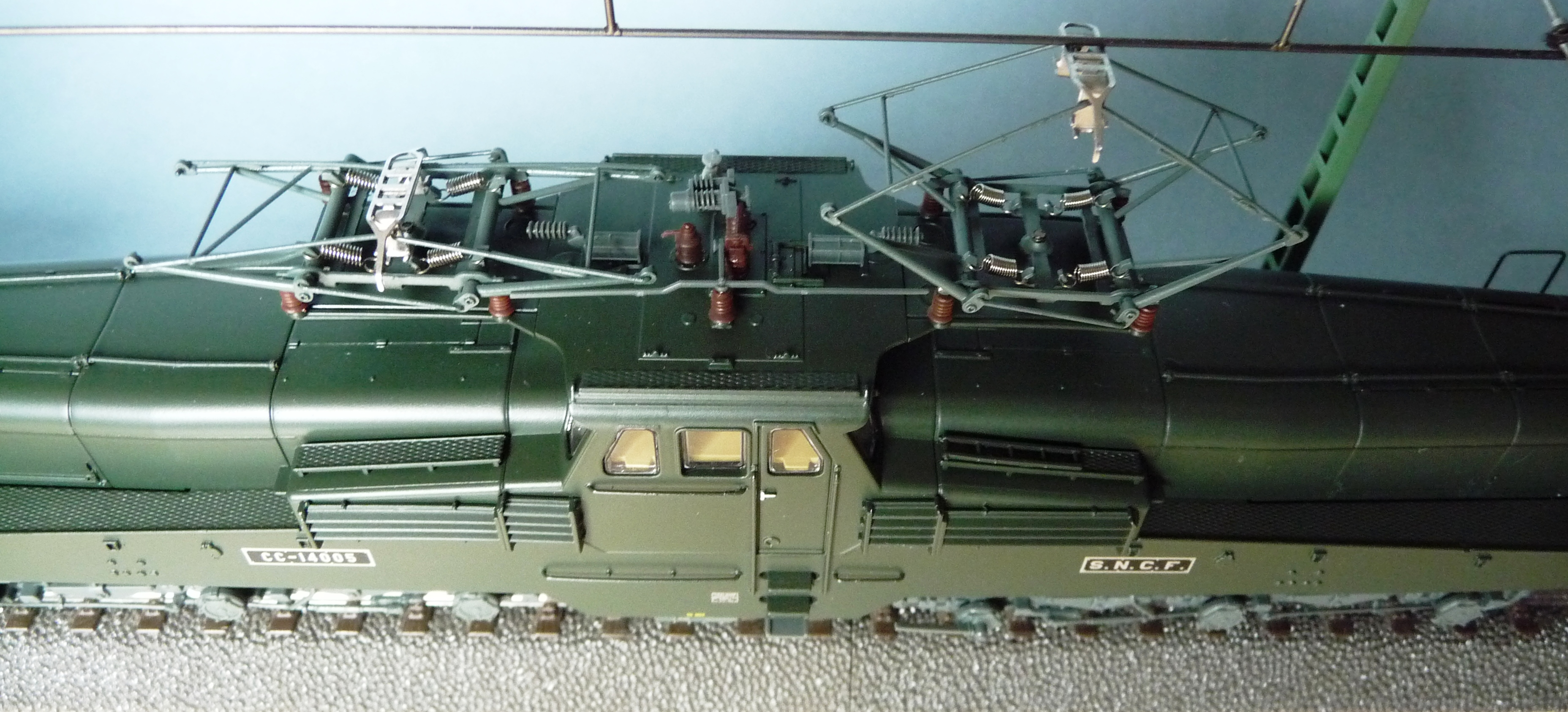

En attendant une confrontation nez à nez entre différents modèles de CC 14000 que nous préparons avec Kingsbridge, je vous propose cette comparaison
Bien que les rambardes de la Lima ne soient pas montées, je ne pensais pas que ce modèle avait tant vieilli !
Du coup, je ne suis moins enclin à les mettre à niveau....

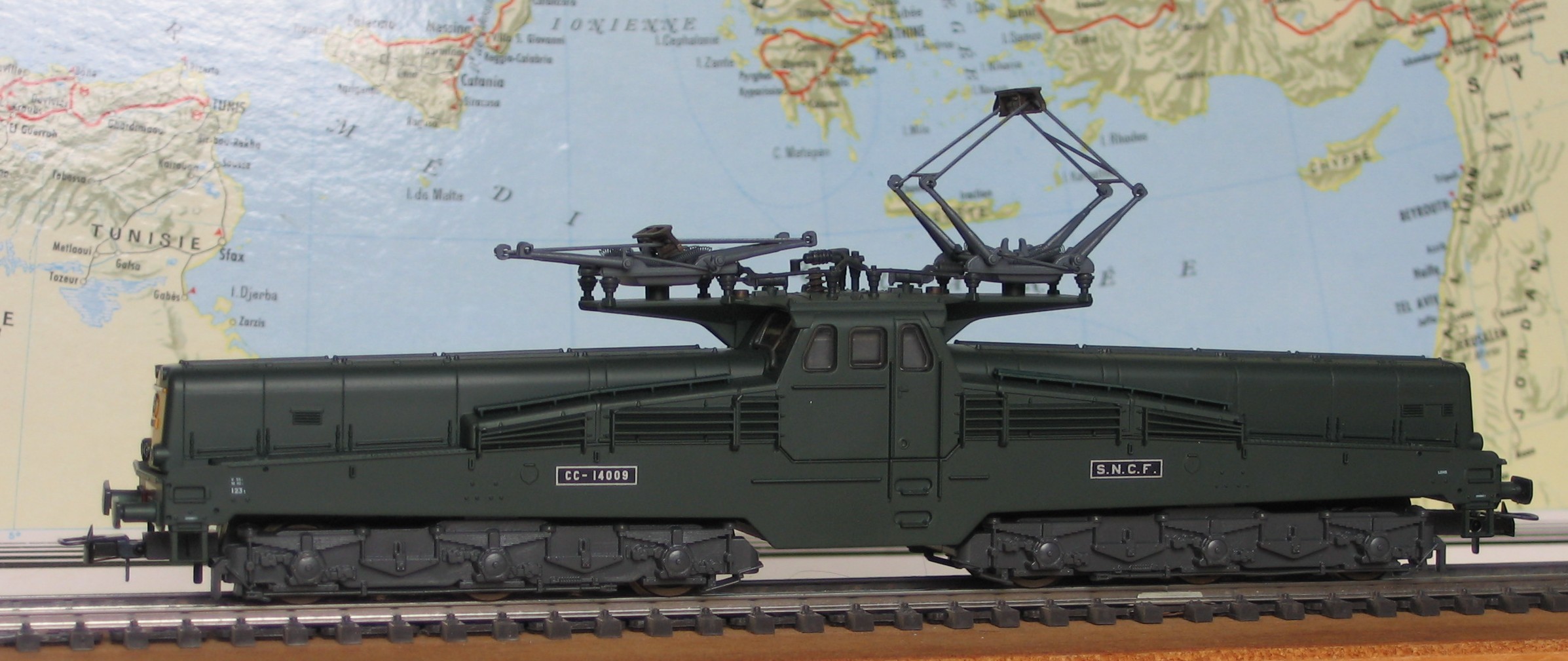

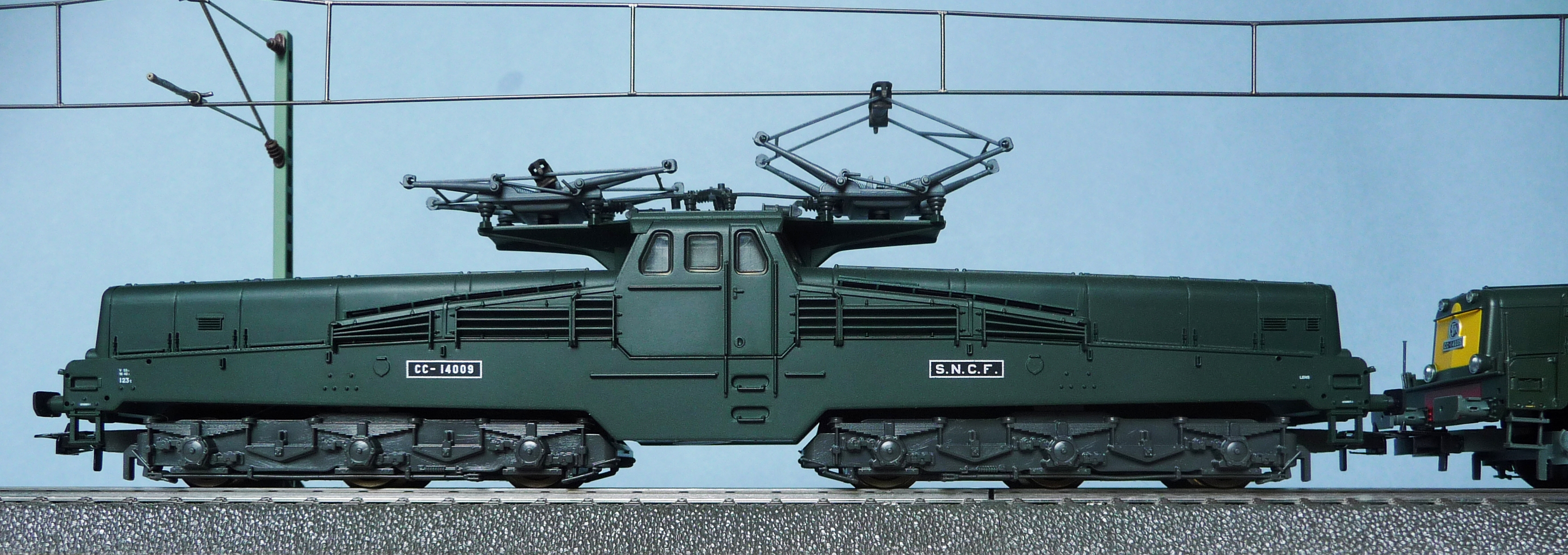

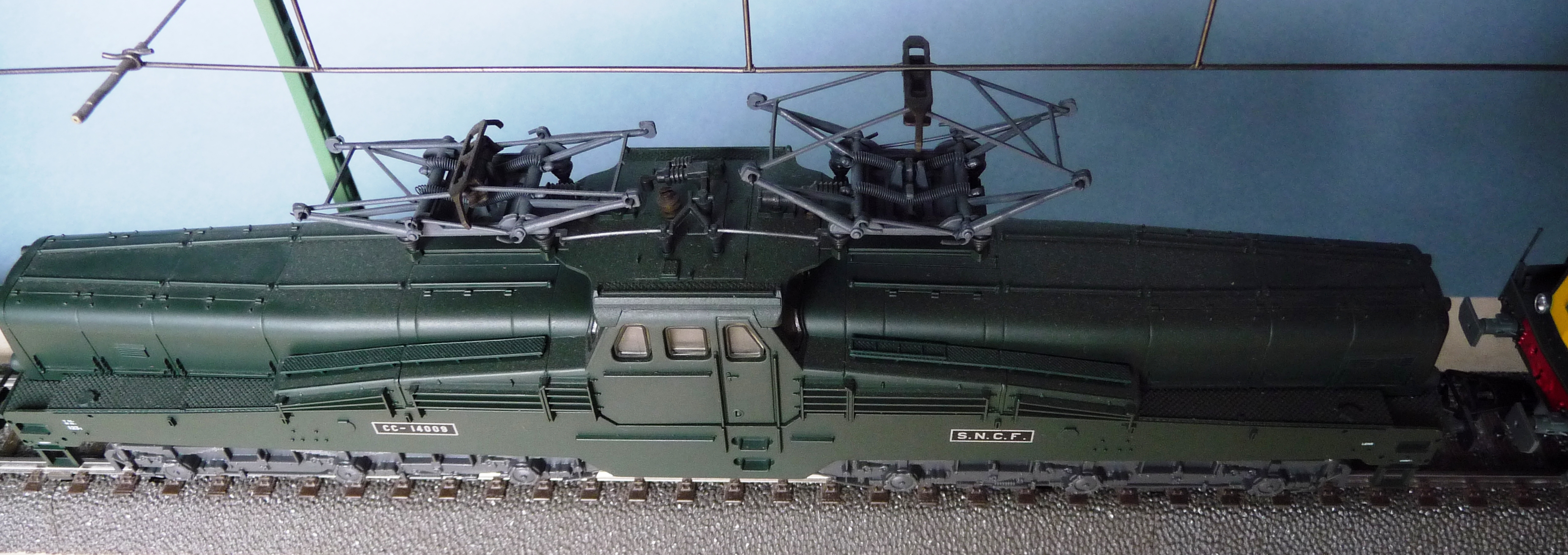

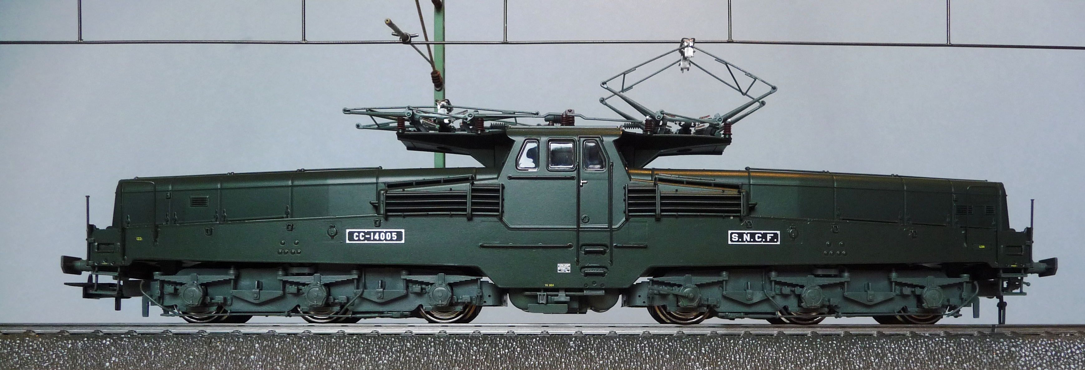

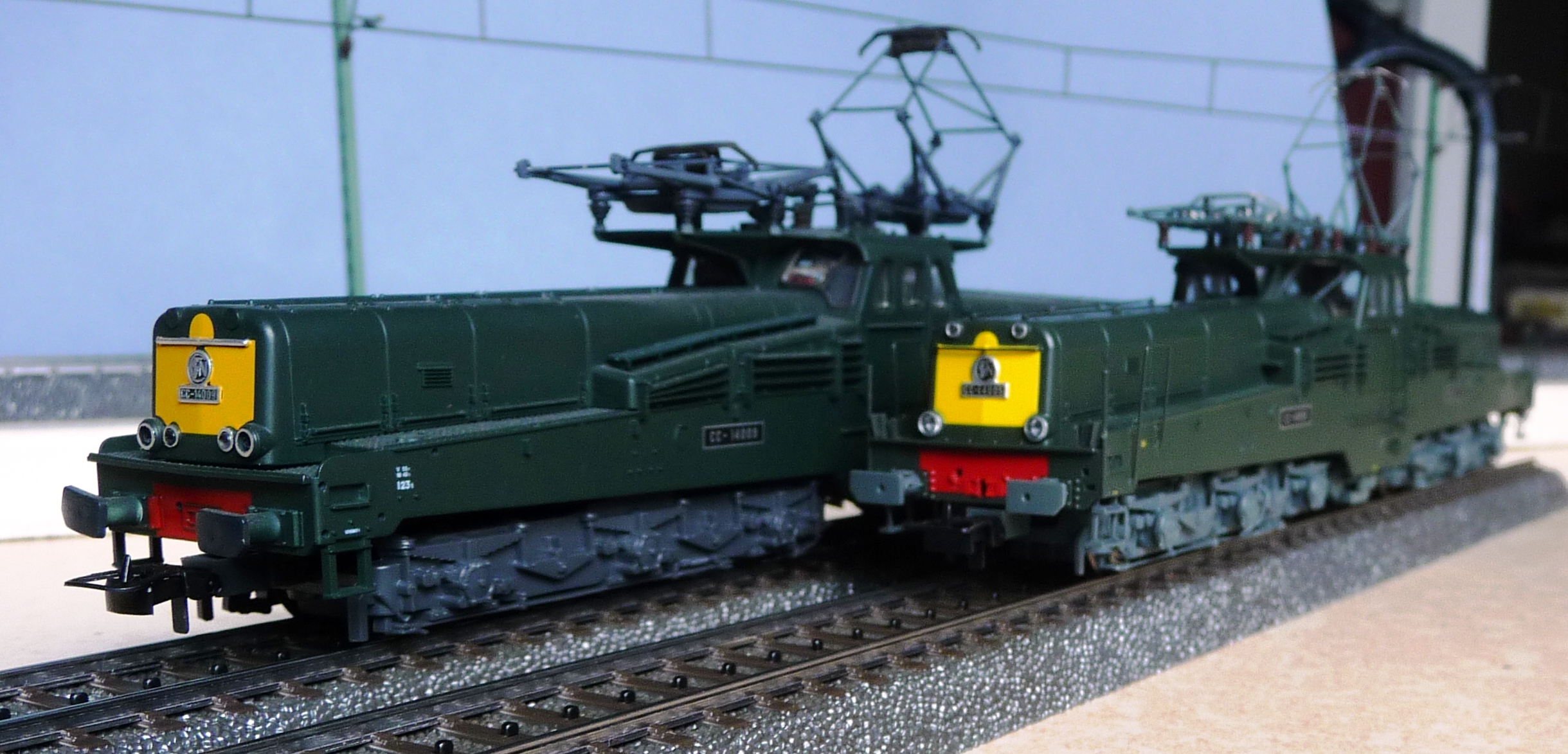

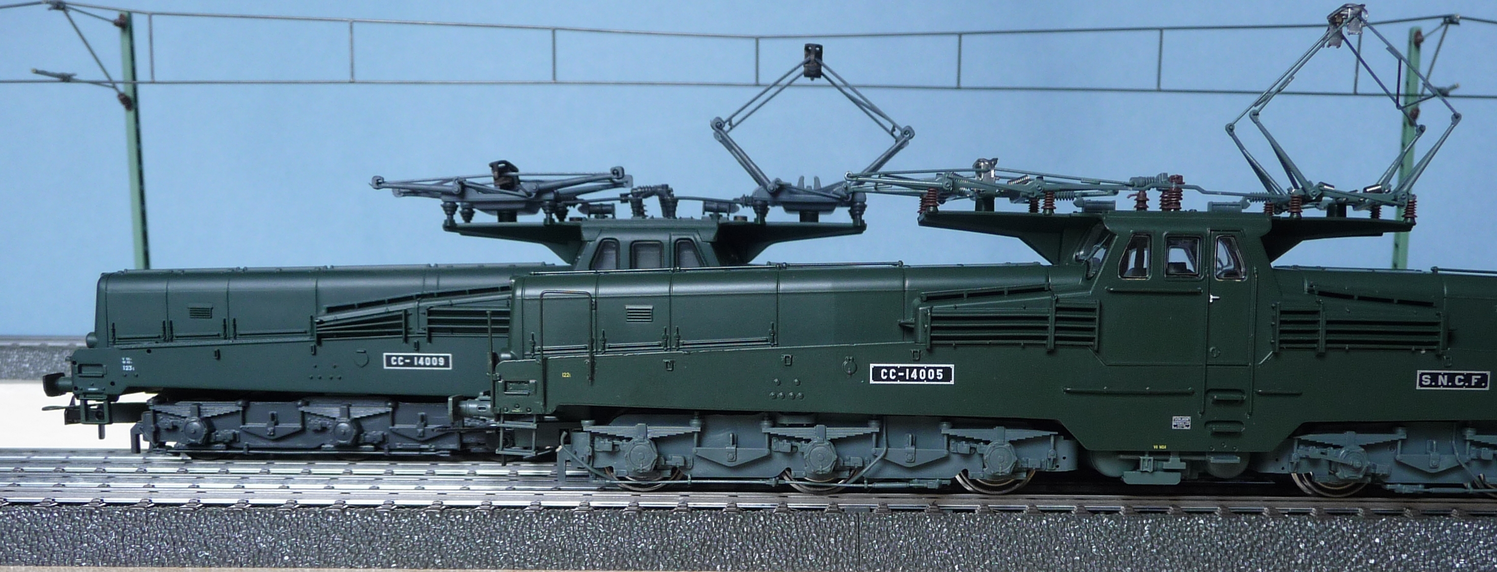

Encore quelques images de ces 14000 HJ et Lima
Dépassée la Lima, mais pas ridicule !!
