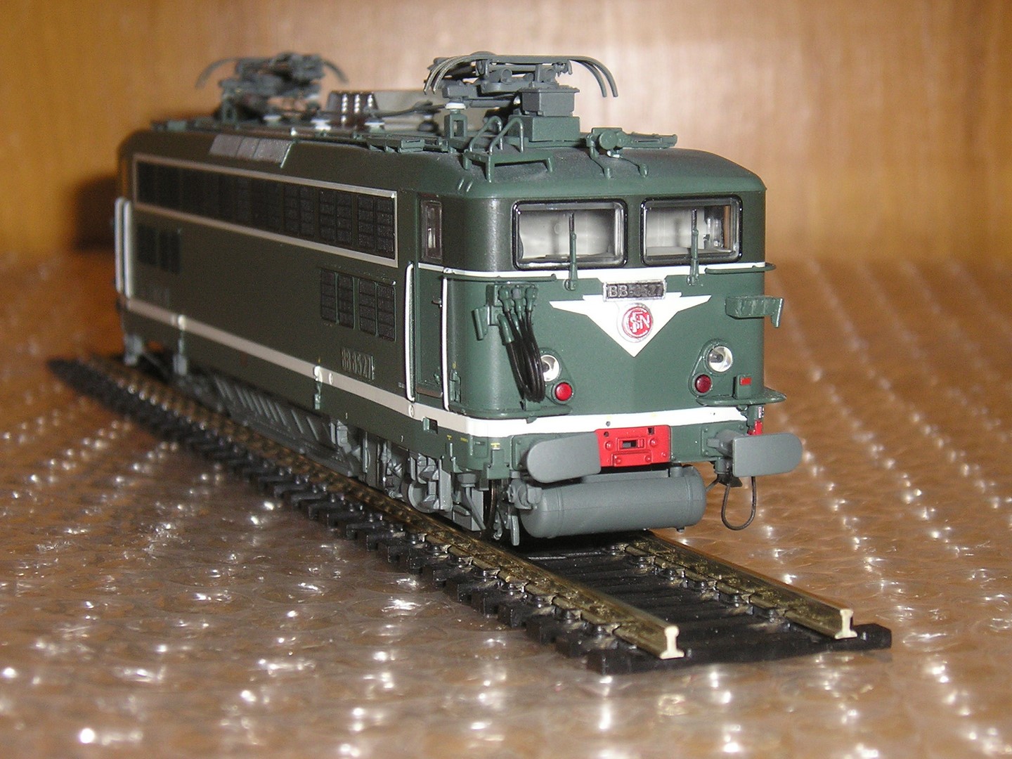

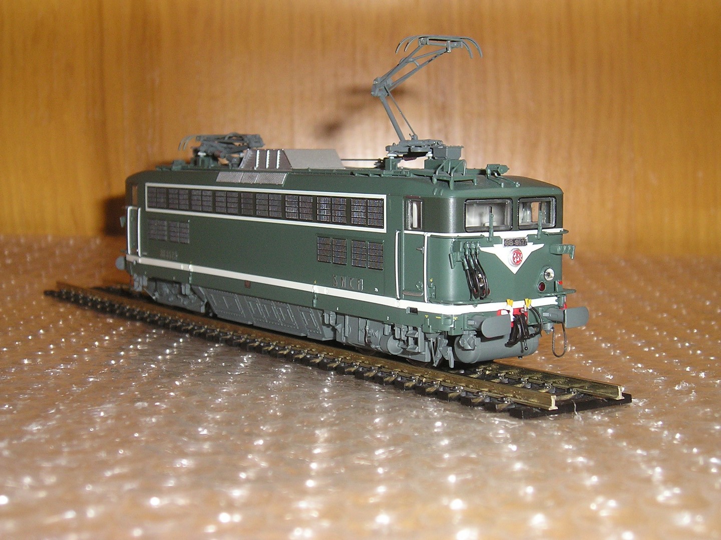

Messagepar trainroco
05 Oct 2019, 18:42
Bonne soirée

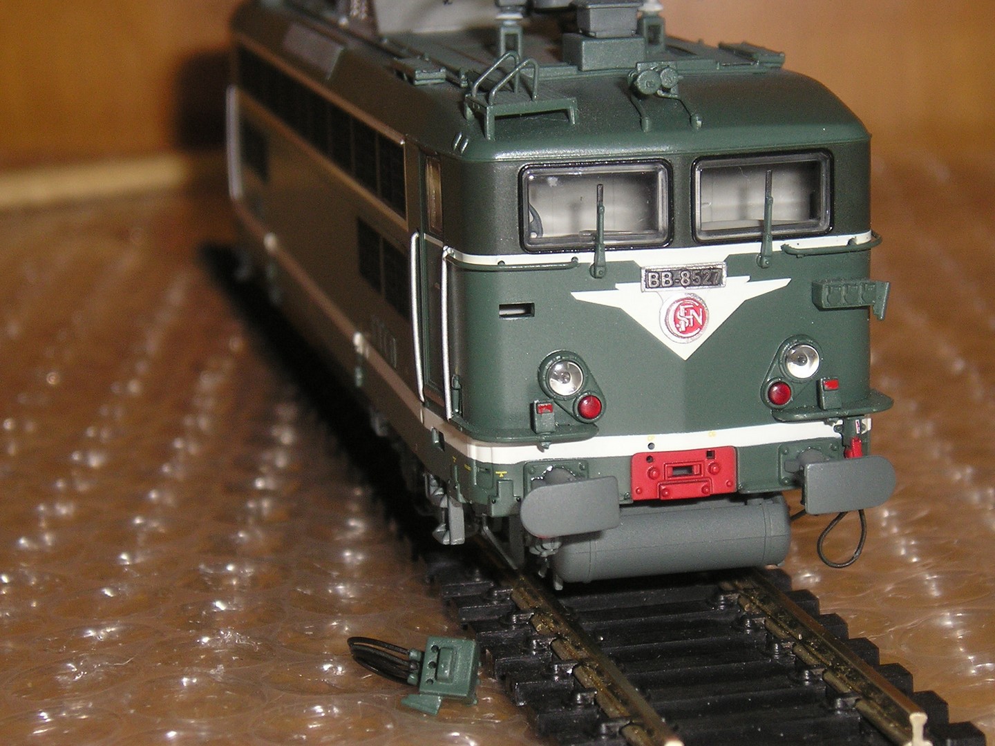

Hello,
Bravo à toi... :applause: :cool: :applause:
Pense à adresser ce cliché à R37 !!! :mrgreen:
Quelques explications seraient les bienvenues pour ceux qui veulent se lancer dans une telle opération (arrasement du tenon ?)... ;)

06 Oct 2019, 11:34
Hello,
MERCI :)
En fait, si j'y suis arrivé, alors c'est qu'il n'y a rien de bien compliqué... juste être attentif et un peu de patience pendant les manips...
La colle utilisée : Micro Kristal Klear uniquement.
- Pour le retrait du support de câbles, légers mouvements droite/gauche en tirant pour le décoller, en faisant juste attention à ne pas plier le porte-drapeaux (j'en ai plié un, heureusement tenant encore en place; je l'ai redressé en ayant mis auparavant une micro-goutte de Micro Kristal).
- Pour le (gros) tenon, j'ai osé la petite pince plate coupante ! Attention de ne pas perdre le support avec la pression de la coupe...je l'ai fait dans un chiffon pour arrêter sa course !!! J'ai retiré les parties restantes au scalpel (ou cutter), puis limé délicatement pour que ce soit bien plat (attention surtout à ne pas limer la partie extérieure arrondie du support).
- La pièce est prête à être fixée : une goutte de Micro Kristal, plutôt sur la partie supérieure pour éviter que la colle ne se retrouve dans la fente du tenon de la caisse, et du coup ne tienne pas correctement.
Et c'est fini...
Pendant les manips, bien faire en permanence attention au support de drapeau, et à ne pas couper/limer un des 2 rebord du support légèrement arrondi (côté extérieur).
Voilà, rien de compliqué...
J'avoue ne pas avoir monté les cerclages des feux inclus dans le sachet d'accessoires....

BRAVO pour la manip, ça change tout!
Au passage, j'en profite... J'aime bien le rendu des coupoles des feux blancs... Et avec le gros réservoir sous la traverse, ne manque plus que la mise en peinture et en place des accessoires!
Je rejoints l'avis de David sur le fait d'envoyer une petite photo à R37...

Salut ,
Si ce pouvait être faisable industriellement de " remonter " ce trou rectangulaire qui sert à enficher la pièce
support de cablots d'UM . . . Ceci sur les séries à venir . . .
Reste à savoir le coût de cette éventuelle modification .
Solution préférable au fait d'abaisser le tenon de ce support qui est déjà bas , en plus après plus bas il y a ces 3 petits trous . . .

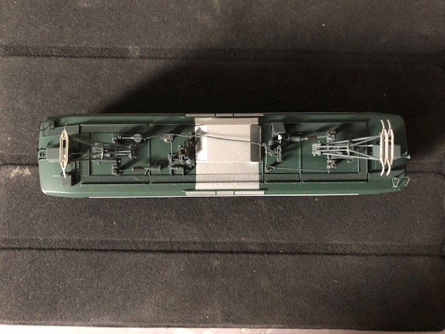

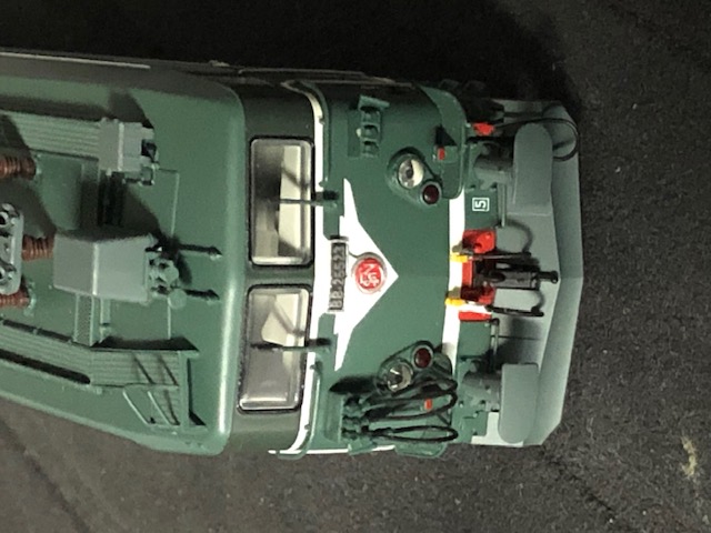

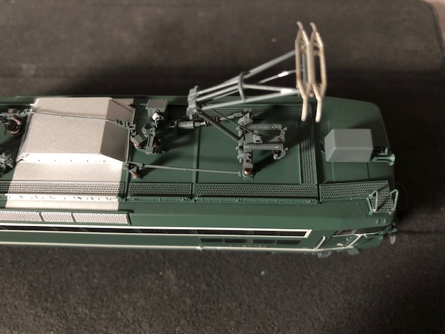

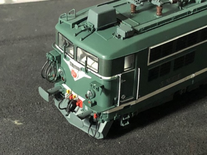

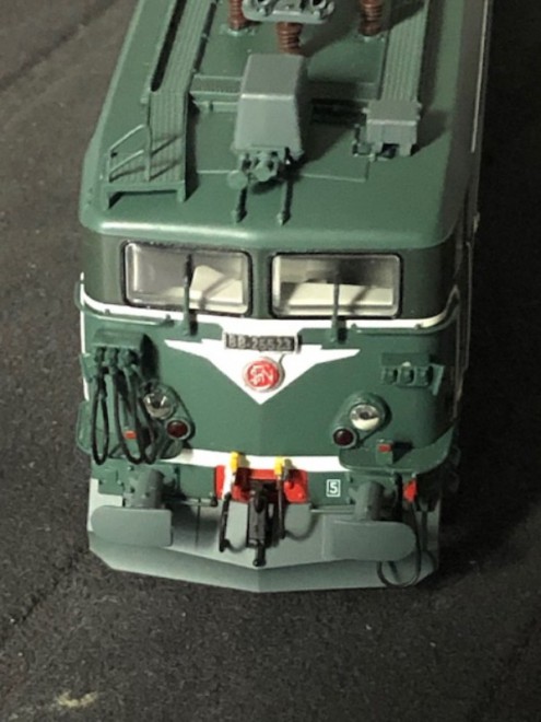

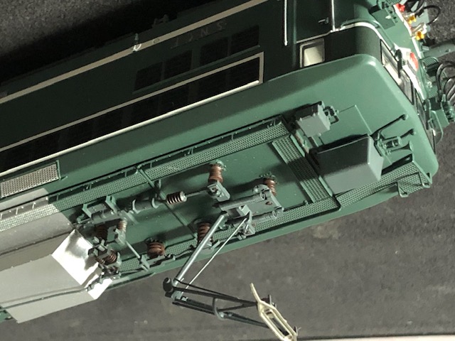

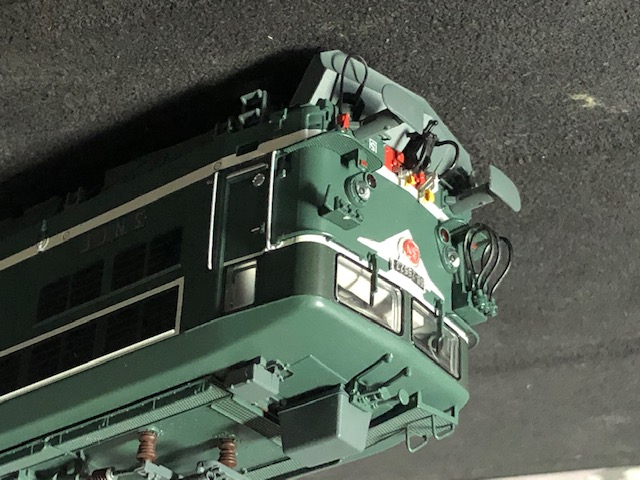

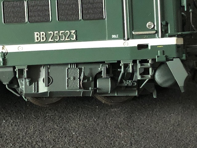

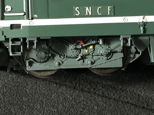

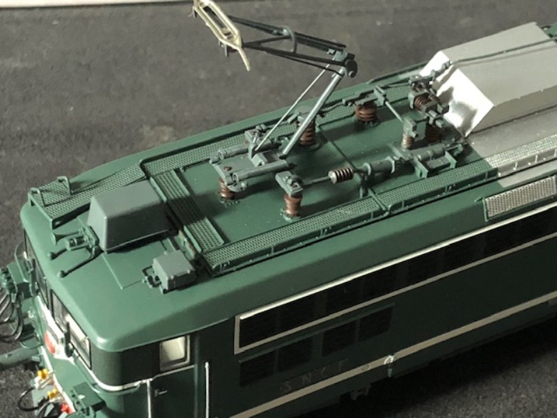

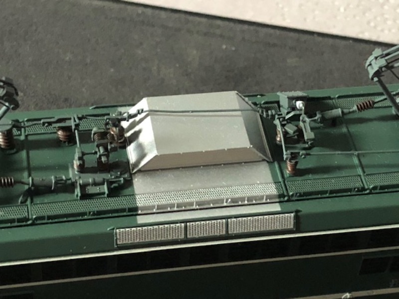

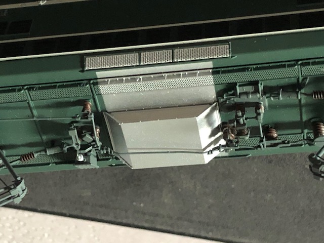

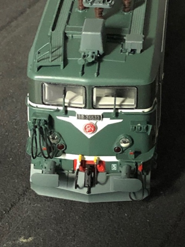

Quelques photos de la bb 25523.

08 Oct 2019, 00:22
RENVERSANT :ange:
j'me suis permis d'en redresser quelques-unes. :yin
Nonobstant cela, merci pour le partage :cool:
