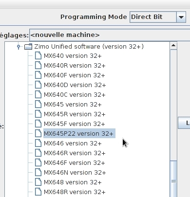

Messagepar omalley54
08 Fév 2013, 10:14
Les 72000 Roco sonorisées par des décodeurs Zimo sont des belles réalisations, c'est vrai.
Actuellement, le décodeur installé n'a semble-t-il pas encore été référencé dans la liste des décodeurs Zimo pour Sprog.
A défaut, et en attendant une mise à jour qui va s'imposer rapidement, quelqu'un aurait-t-il une idée du décodeur Zimo qui s'en rapproche ?
Pourquoi cette question ? c'est tout simplement que l'identification "automatique" par le Sprog en propose tellement, qu'il n'est pas question de perdre son temps à tous les essayer.
Si un lecteur a une info......
Merci d'avance.
omalley54
Messages: 31
Enregistré le: 24 Avr 2012, 20:57
Localisation: Lorraine
Re: Les CC 72000 ROCO et autres en H0...
08 Fév 2013, 10:25
omalley54 a écrit:Bonjour à tous,
Merci d'avance.
Le décodeur est bien référencé mais il faut télécharger la dernière version de DecoderPro (3.2). C'est sur le site de JMRI bien entendu, ou également sur Boutique Train, j'ai mis à jour la page des téléchargements. Il faut sélectionner dans la liste le Zimo MX645P22 version 32+. Merci à PK76 pour l'information initiale et à Domi (augerd) pour me l'avoir transmise, j'étais passé à coté.
