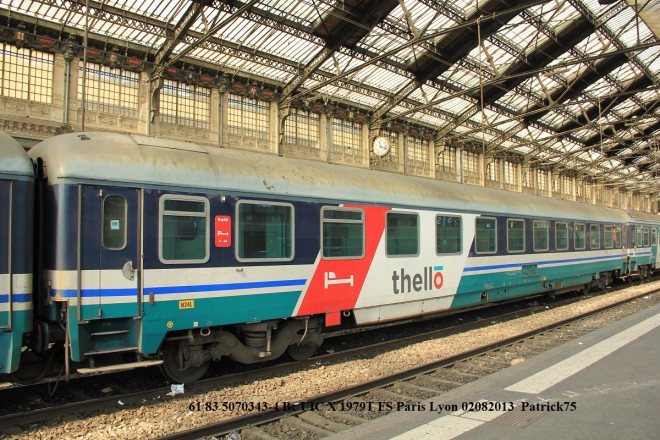

Messagepar patrick75
25 Mai 2017, 14:24

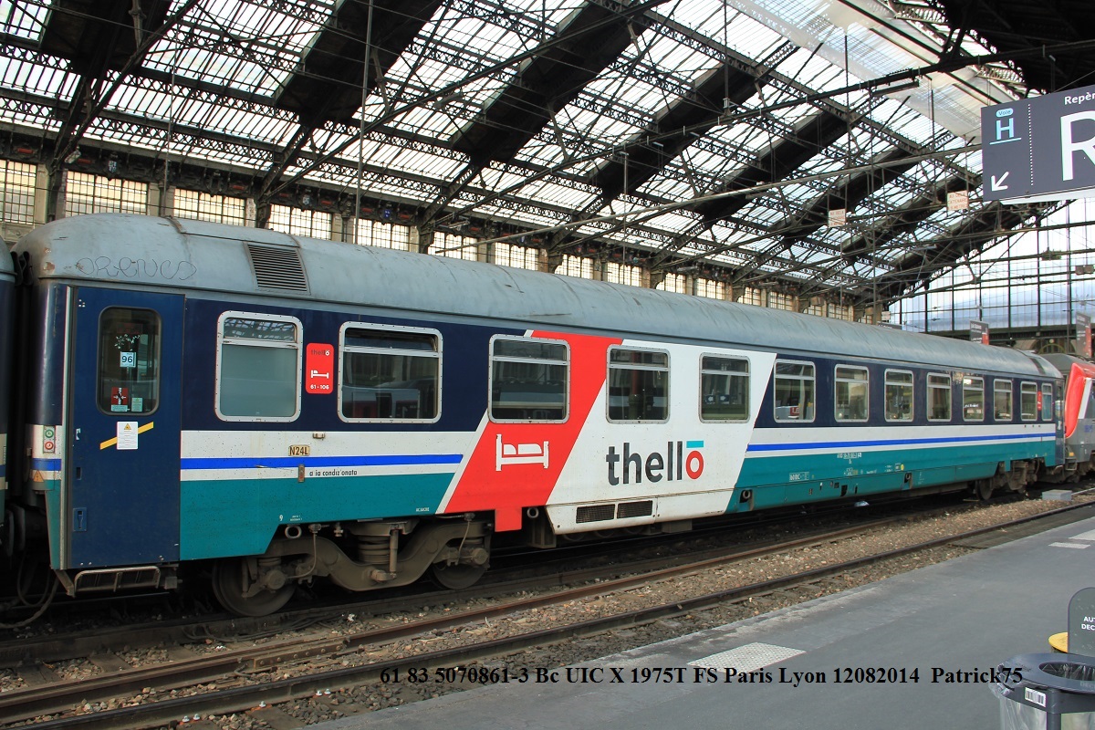

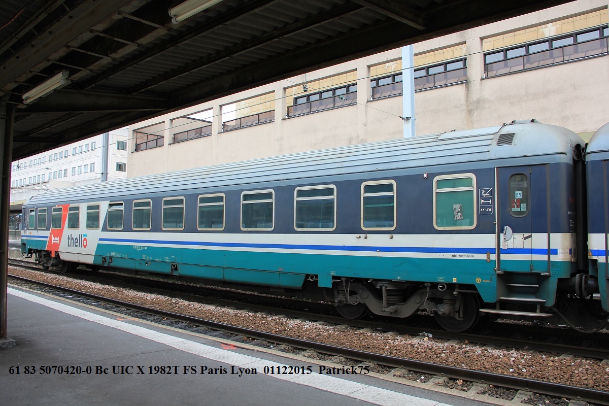

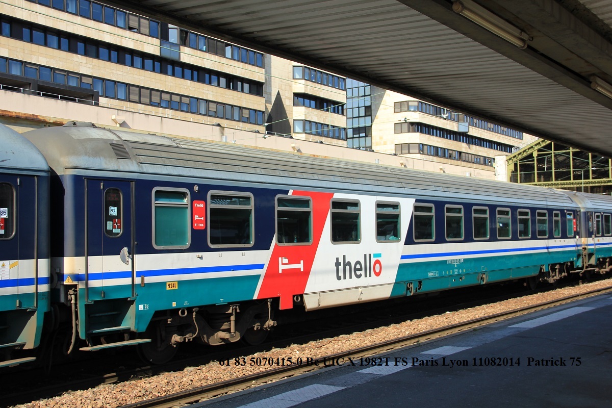

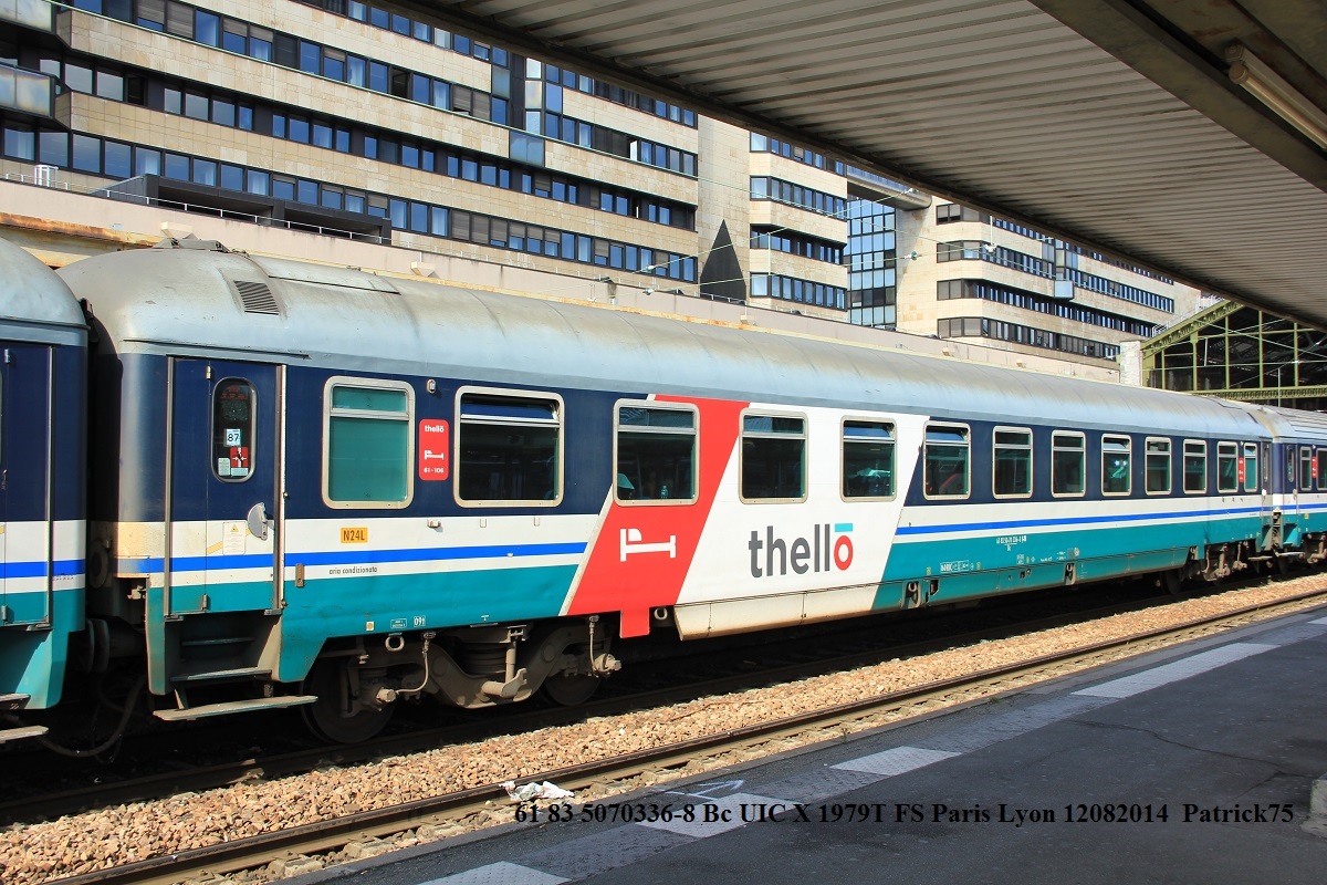

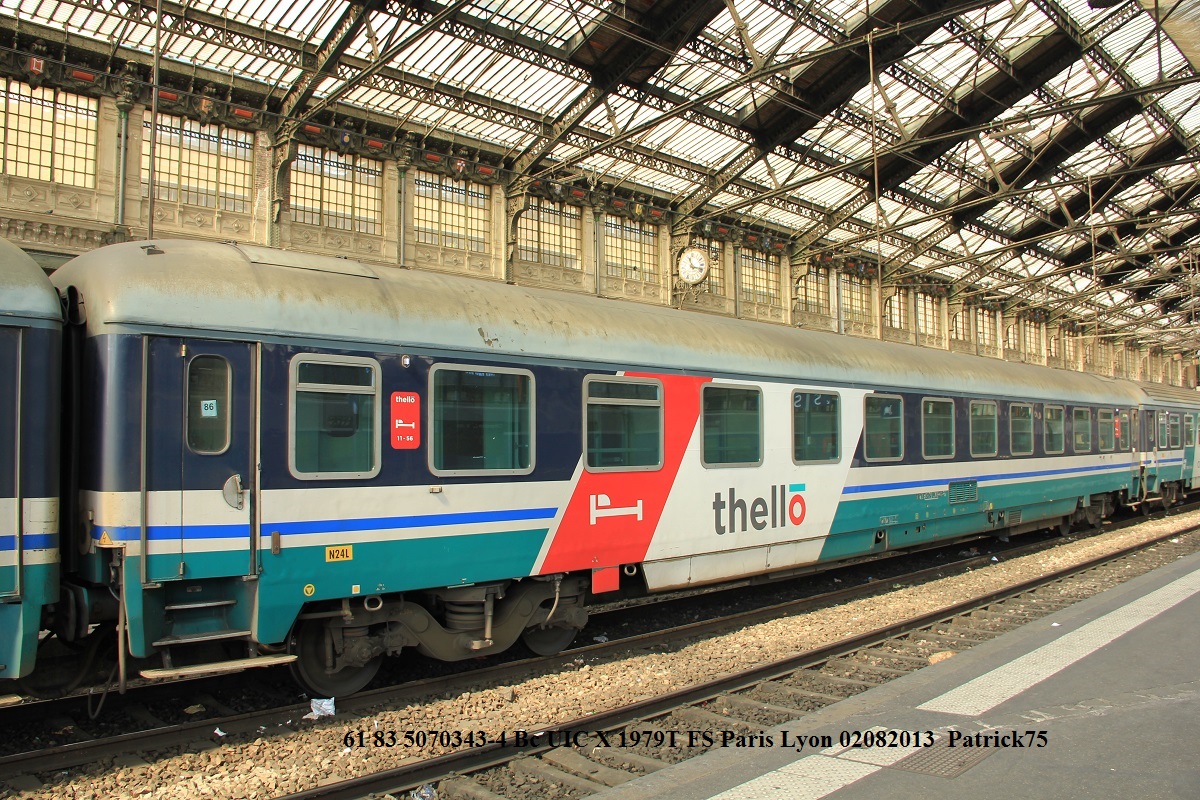

Les voitures couchettes entrant dans la composition habituelle du train Thello Venezia-Paris sont des voitures UIC X types 1975T,1979T et 1982T (à l'origine voitures couchettes UIC X types 1975,1979 et 1982).
Elles sont équipées de compartiments à 6 couchettes.
Ces voitures peuvent à ma connaissance être aménagées par Thello à l'achat du billet en configuration à 4 couchettes (T4) ou à 6 couchettes (T6).
Elles sont équipées sur les 2 faces pour les UIC X types 1975T et 1979T de 2 petites fenêtres et 11 grandes fenêtres, ces dernières donnant sur les 10 compartiments voyageurs et sur le compartiment de service.
Certaines voitures ont été équipées de portes louvoyantes coulissantes.
Les voitures UIC X type 1982T sont équipées de 2 petites fenêtres et de 11 grandes fenêtres coté couloir et coté compartiments de 2 petites fenêtres aux extrémités et d'un ensemble de 10 grandes fenêtres et de 1 petite fenêtre qui donne sur les 10 compartiments de voyageurs et sur le compartiment de service.

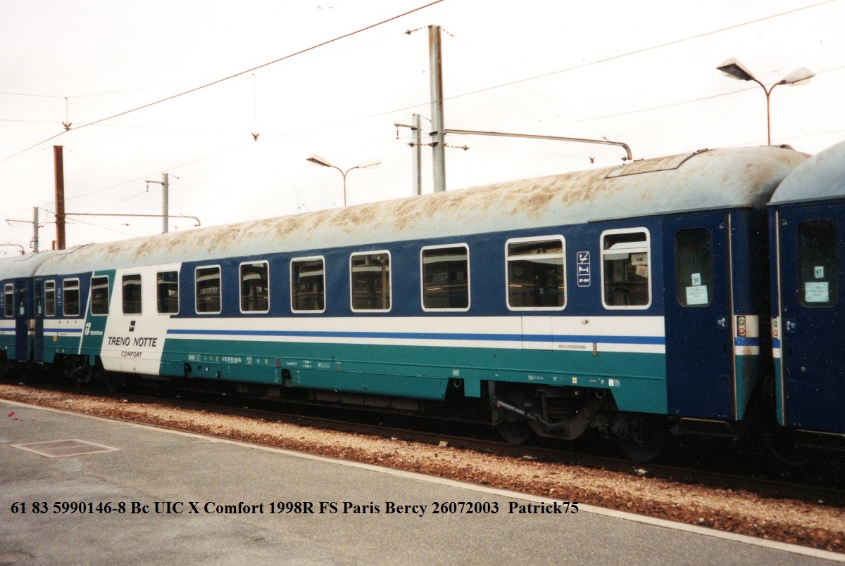

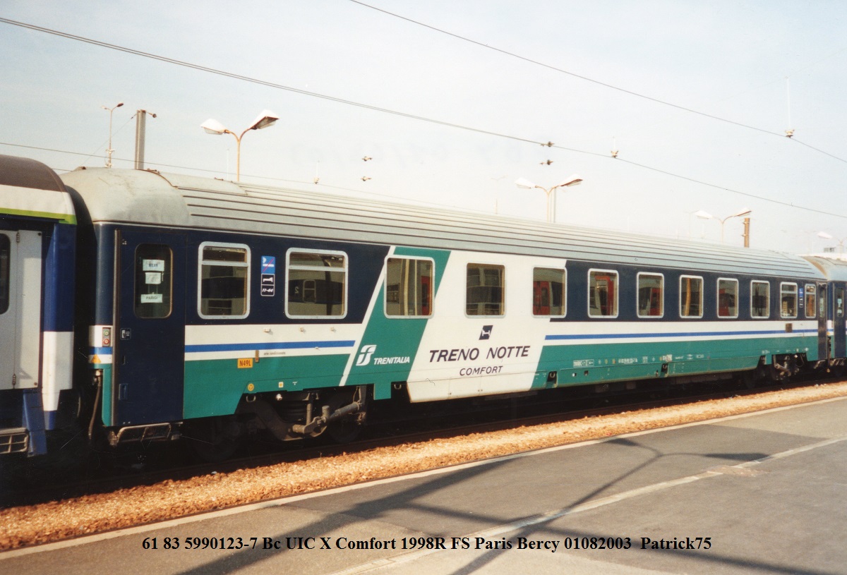

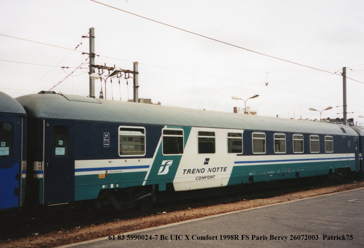

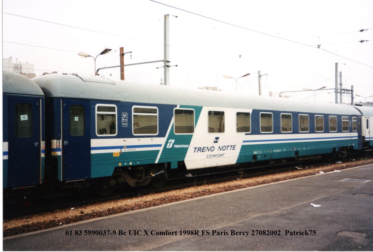

Il existe aussi aux FS des voitures couchettes (en livrée XMPR) UIC X types 1995R (code 50) et 1998R (code 61) connues aussi sous l'appellation "Comfort" ou T4.
Elles sont issues de la transformation de voitures UIC X de 1ère classe à places assises de types 1968,1970 et 1975 pour les 1995R et de types 1979 et 1982 pour les 1998R.
Les voitures "T4" Comfort tipo UIC X 1998 R sont entrées dans les compositions régulières des trains de nuit entre la France et l'Italie de décembre 2000 à décembre 2005.
Elles sont équipées de 10 grandes fenêtres et de 2 petites fenêtres aux extrémités coté couloir et de 9 grandes fenêtres coté compartiments (voitures issues de la transformation de voitures de 1ère classe tipes UIC X 1979 et 1982 à 10 compartiments).
Elles comportent toutes 4 couchettes par compartiment.
Le cartouche du nombre de places assises (6 places assises par compartiment) porte soit l'indication 54 places (pl) soit l'indication 48 places (54 places pour les voitures avec 9 compartiments voyageurs et 1 local machinerie,48 places pour les voitures avec 8 compartiments voyageurs,1 compartiment de service et 1 local machinerie).
Les 57 voitures à 48 places assises et 32 couchettes (surnommées aussi Bc8) sont immatriculées dans la tranche
61 83 59 90 000 - 056.
Les 57 voitures à 54 places assises et 36 couchettes (surnommées aussi Bc9) sont immatriculées dans la tranche
61 83 59 90 100 - 156.
Ces voitures peuvent avoir un toit lisse ou un toit nervuré selon leur série d'origine.
Bonne journée.

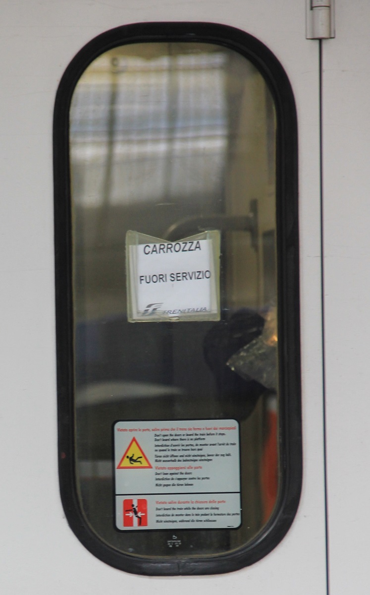

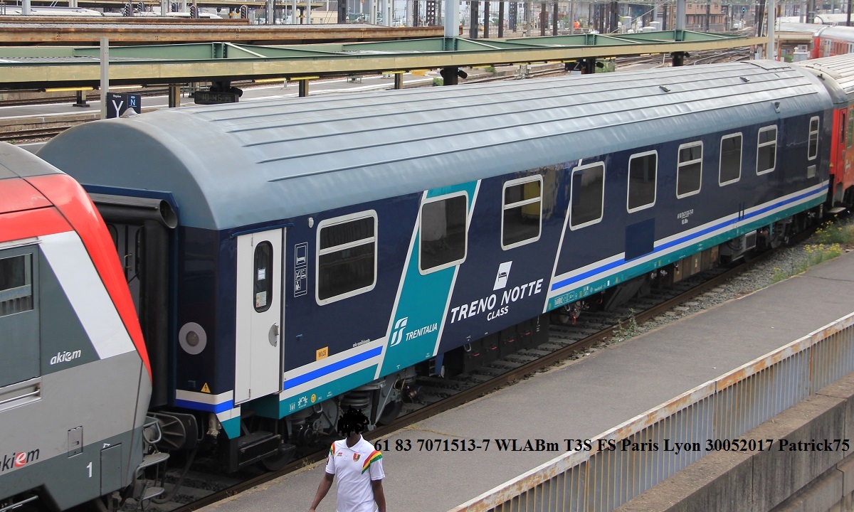

Juste derrière la 36007 qui tractait le train Thello Venezia-Paris de ce matin , une WLABm T3S (même voiture que
celle aperçue au début du mois garée au Vert de Maisons):
Voici l'étiquette qui était apposée sur les portes d'accès de cette voiture dont aucun voyageur n'est descendu,
seul le personnel de Thello y accédait:
Bonne journée.

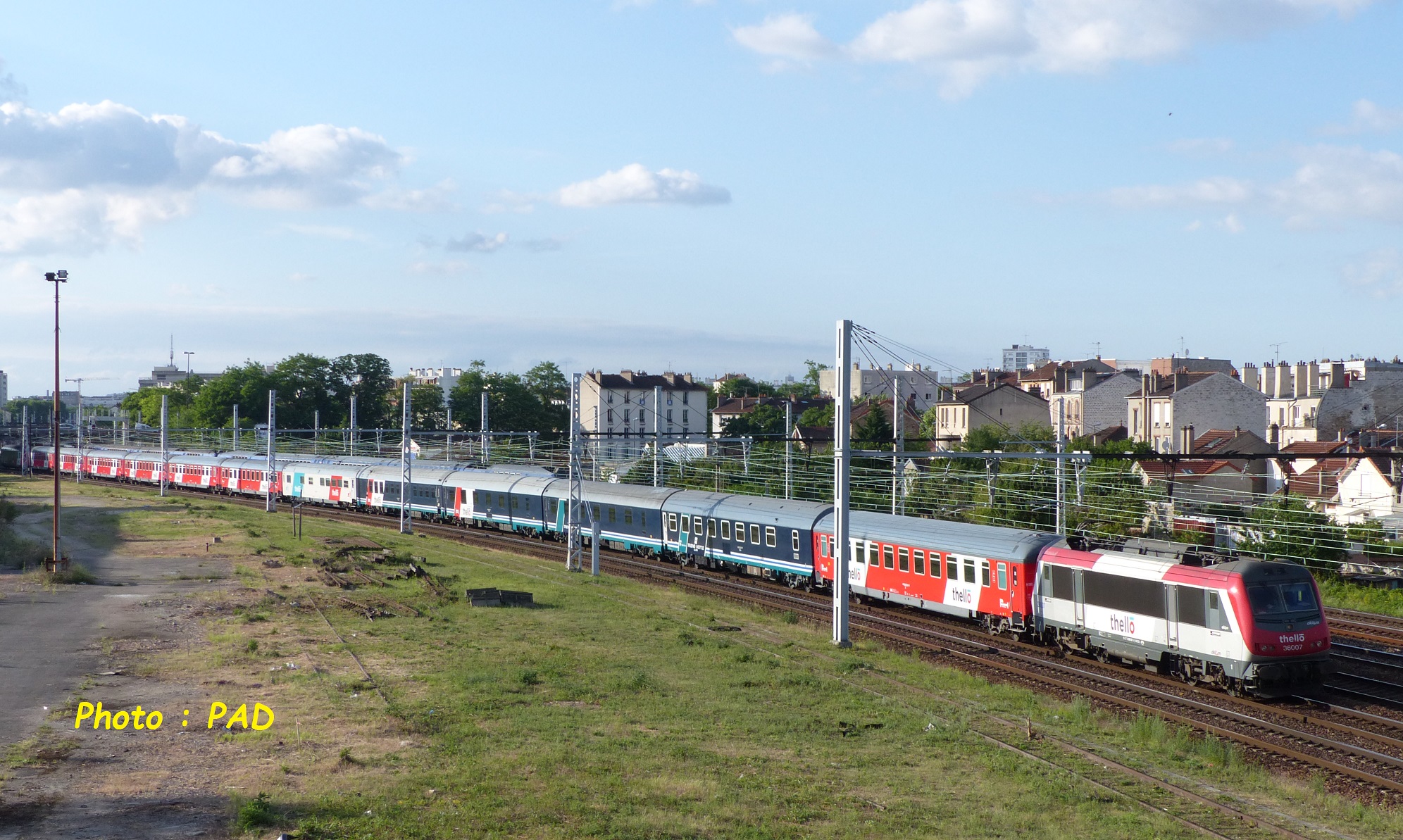

Messagepar Pierre-Alain D

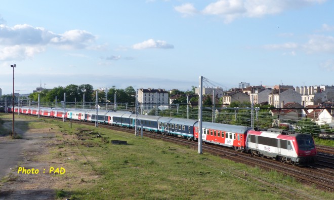

30 Mai 2017, 21:59
Merci de l'info Patrick.
La voiture est repartie au 221 de ce soir.
Le voici à Maisons-Alfort avec la T3s en deuxième position.
