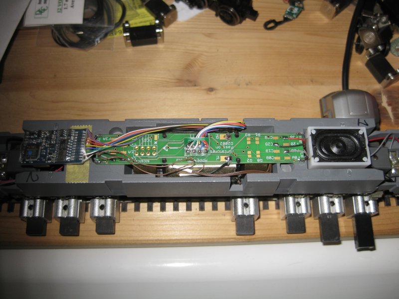

Pour ceux qui ont le HJ digitalisé, il est certainement possible d'utiliser les fonctions supplémentaires pour séparer les feux.
C'est ce que j'ai fait pour l'un de mes Dakota Electrotren et ça marche très bien. ;)
Par contre, il faut jouer du fer à souder.

Rodolphe a écrit:Miniatures Passion a sorti une platine de remplacement qui va très bien dans la HJ il me semble. Voir directement avec Gérald.
tout a fait :mrgreen:
euhhh en fait, c'est la 72015 Riva :siffle:
Dominique :mdr: :prrrt: :ange:

Je me tatte pour remplacer celles des BB67000 HJ par contre (mais la plupard n'ont que des décodeurs 8 fils et il n'y a pas de platine avec les transistors permettant les rouges indépendant via seulement 3 fonctions !! )
Il y a un vrai manque niveau platine fonctionel.

y'a la référence MPPE415E qui va bien pour les 67400 HJ chez Miniatures Passion il me semble :siffle:
voir ici >>> http://www.miniaturespassion.fr/product ... ii3f44s1a4

augerd a écrit:y'a la référence MPPE415E qui va bien pour les 67400 HJ chez Miniatures Passion il me semble :siffle:
Dominique :yin
cf : Attention: L'installation d'un décodeur 4 fonctions est obligatoire.
Donc obliger de prendre les décodeurs les plus cher (silver+ ou lockpilot V4) et de souder le décodeur sur la platine alors que la norme NEM doit permettre de changer facillement le décodeur !!
Et manque de pot, j'ai un uhunbrok sound sur l'une de mes 67400 donc hors de question de le changer celui là.

Il y a juste un fil à souder pour profiter des feux séparés, non pas le décodeur (juste au cas où un novice nous lirait ;) ).
C'est l'inconvénient des décodeurs 8 prises.
Un Lenz Silver+ ne coute que 32€ ce qui n'est rien comparé à la machine.
Et il a surtout l'avantage de proposer une multitude de réglages que n'ont pas bon nombre de décodeurs économiques comme les Hornby par exemple (comme le réglage de la vitesse maximale).
En plus, il supporte 1A alors que l'autre ne supporte que 500mA.
Par contre, je suis intrigué par les deux prises de la platine MP. :shock:
