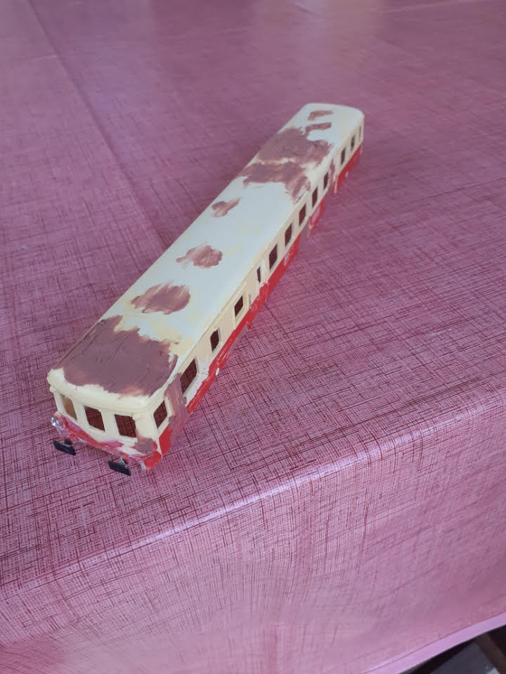

C'est un peu dommage de laisser les nervures de toit. Le but recherché est de reproduire l'allure générale même au prix de quelques entorses. La suppression peut se pratiquer avec une lame de rasoir, plus fine qu'un cutter. Evidemment, une opération de masticage et de ponçage s'impose...En tout les cas, elle se présente bien ta remorque. :cool:

Merci, et tu as raison pour les moulures de toit, je pense que je vais le faire...Après, il faudrait aussi réduire l'épaisseur de la moulure de jointage entre toiture et caisse, elle existe sur les remorques réelles, mais pas si grosse, mais bon, c'est délicat...

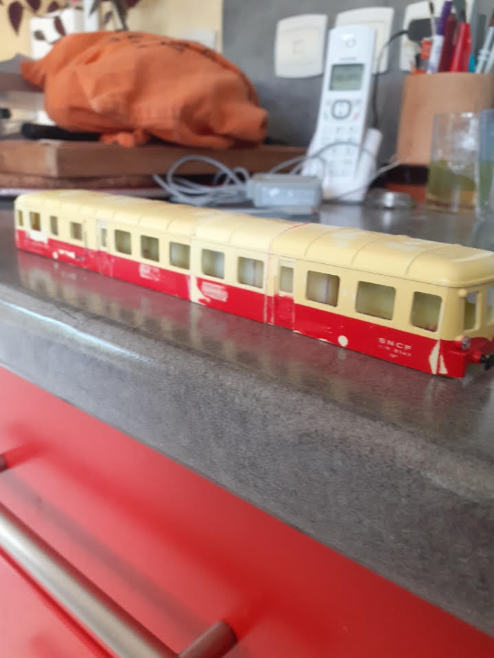

Re: Jouef, à la poursuite du rêve d'enfance!
Messagepar Rollang
18 Juin 2020, 12:19
Merci! chouette réalisation cette voiture de service! bon, pour faire patienter, la remorque équipée de ses portes d'accès... :x

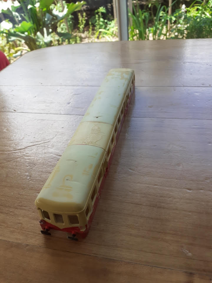

Messagepar Rollang
18 Juin 2020, 18:52
Voila, j'ai supprimé les nervures de toit, fastidieux...
Et finalement, la moulure entre toiture et caisse que je trouvais trop grosse, me semble maintenant moins choquante! :cool:

Messagepar Rollang
18 Juin 2020, 19:08
masticage caméléon, ça sèche toute la nuit, ponçage demain.... :mur:

Messagepar Rollang
19 Juin 2020, 19:00
Aujourd'hui la caisse de la remorque est passée en apprêt...Quand je pense qu'au début du projet je voulais avoir le minimum de retouches de peinture à faire....C'est raté! :mur:
