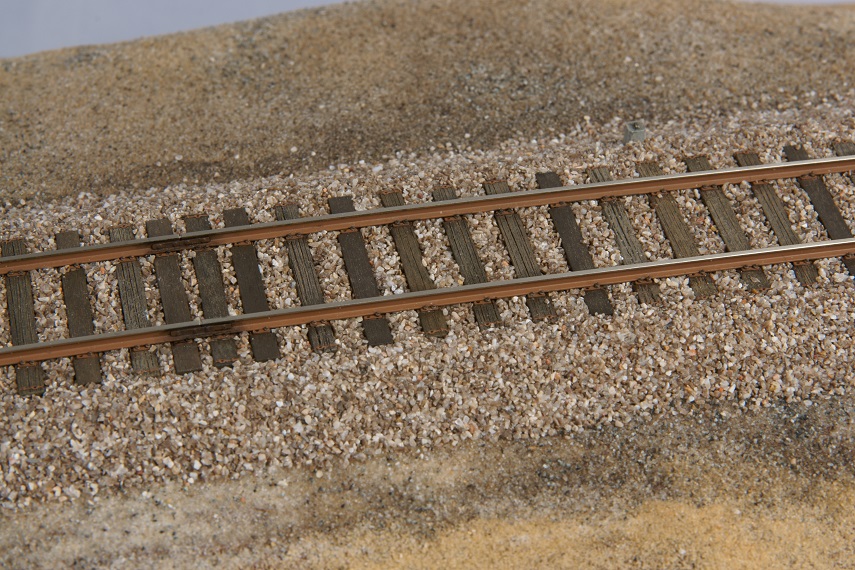

Messagepar G Bellengé
05 Oct 2017, 18:23
Salut à tous
J'y vais de ma petite participation également avec la voie proto sur un petit module de 70cm de long.
- Traverses sans trou et frettes Decapod
- Selles PLM et tirefonds du club proto 87
- rail code 70
Modifié en dernier par G Bellengé le 05 Oct 2017, 20:30, modifié 1 fois.

Re: z'auriez du P 87 ?
Messagepar 232U1
05 Oct 2017, 18:58
C’est fin et beau. :coeur1:
Messagepar loustic
06 Oct 2017, 15:56
G Bellengé a écrit:Salut à tous
- rail code 70
Salut Guillaume
Beau travail, je suis curieux de savoir comment tu t'y prends?
Les traverses ont été collées sur un support rigide avant assemblage avec rails et selles?
Et les selles, sont elles aussi collées sur les traverses, pour éviter qu'elles ne bougent au moment de l'assemblage?
Merci ;)
06 Oct 2017, 16:13
loustic a écrit:Salut Guillaume
Merci ;)
En gros je dessine le travelage en 2D puis impression ce qui me donne un plan de pose que je colle sur la semelle de ballast de 3 mm (MDF ou carton bois pour un simple diorama). Je colle mes traverses, je les décore, je colle les selles décorées avec une goutte de cyano comme ça si c'est mal placé ça saute facilement et je "pré-plante" les tirefonds à mi-hauteur, j'enfile le rail déjà peint, et je fini d'enfoncer les clous.
Messagepar loustic
06 Oct 2017, 18:30
Merci ;)
Et on va patienter un peu, pour découvrir tous ces tours de mains qui rendent cette voie magnifique! :coeur1:
