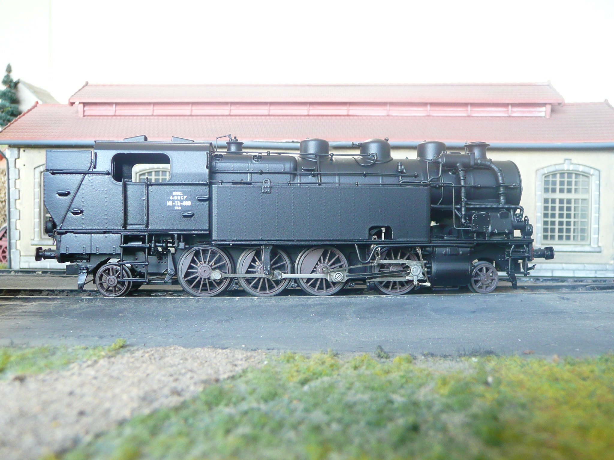

Bonjour suite et fin des opérations. ;)

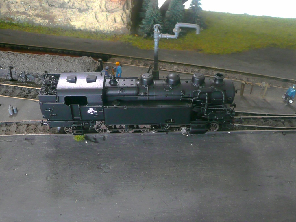

23 Juin 2013, 19:13
suite,

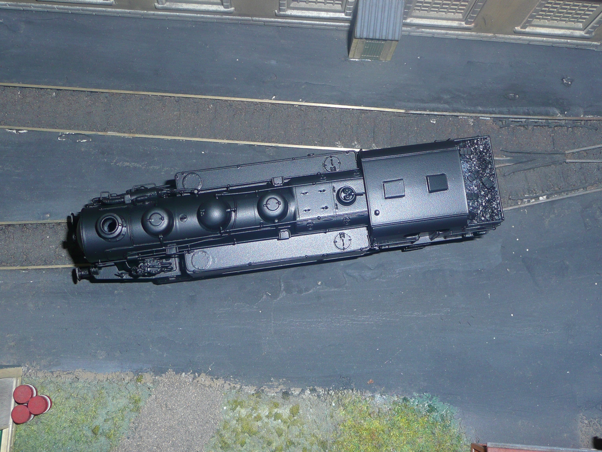

24 Juin 2013, 10:48
Une petite dernière.

Messagepar 232U1
24 Juin 2013, 11:42
Merci, j'ai utilisé les bombes tamiya en noir satiné et les vernis brillant et mat.Ce dernier donne une finition impeccable.
Pour moi qui ne possède pas d'aérographe ces bombes sont vraiment un plus, par contre il n'y a pas de vert correspondant à celui de la SNCF, c'est dommage car j'aurai dans ce cas là modifié les trappes de ma TA 303.
Je dois dire que la modif des trappes est d'une facilité déconcertante, il suffit juste de commander les plaques de remplacement chez Interfer et de soulever celles en place pour les déplacer.
Encore merci à éric de m'avoir motivé et surtout pour ces conseils multiples tout au long de la modif.
Une petite remarque, le worthington n'est pas aussi fin que celui de railway mais comme il était en rupture de stock chez ce fournisseur j'ai utilisé celui de Mécanic Train.
Au passage Eric Seibel n'est pas avare de conseils et je le remercie donc. ;)

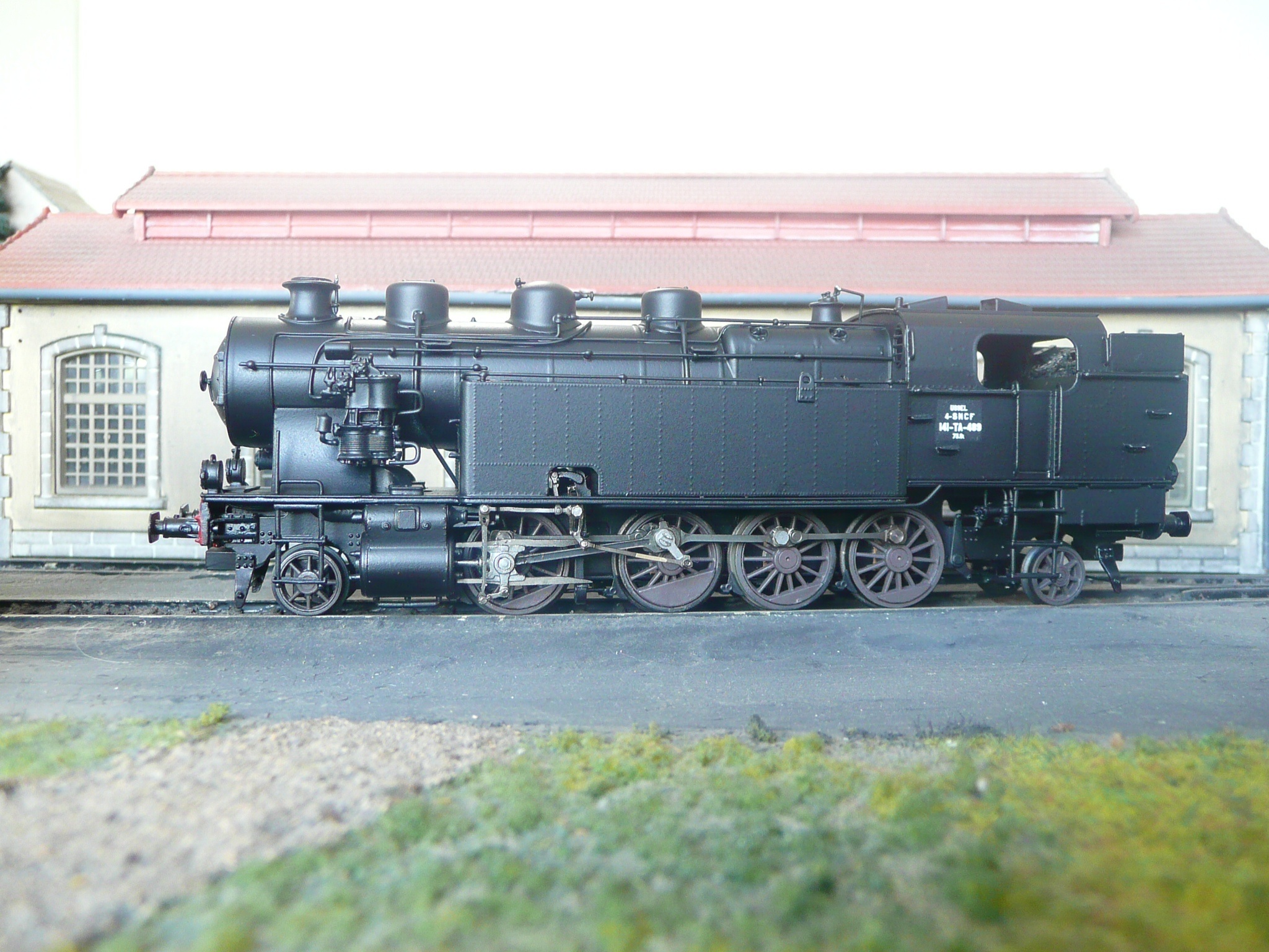

Messagepar 232U1
25 Juin 2013, 17:26
Oui la pose a été plus ou moins réussie, car sur les photos on voit encore le film transparent, chose que l'on ne voit pas à l'oeil nu :shock:
Quoi qu'il en soit c'est mieux que ce que c'était. ;)
