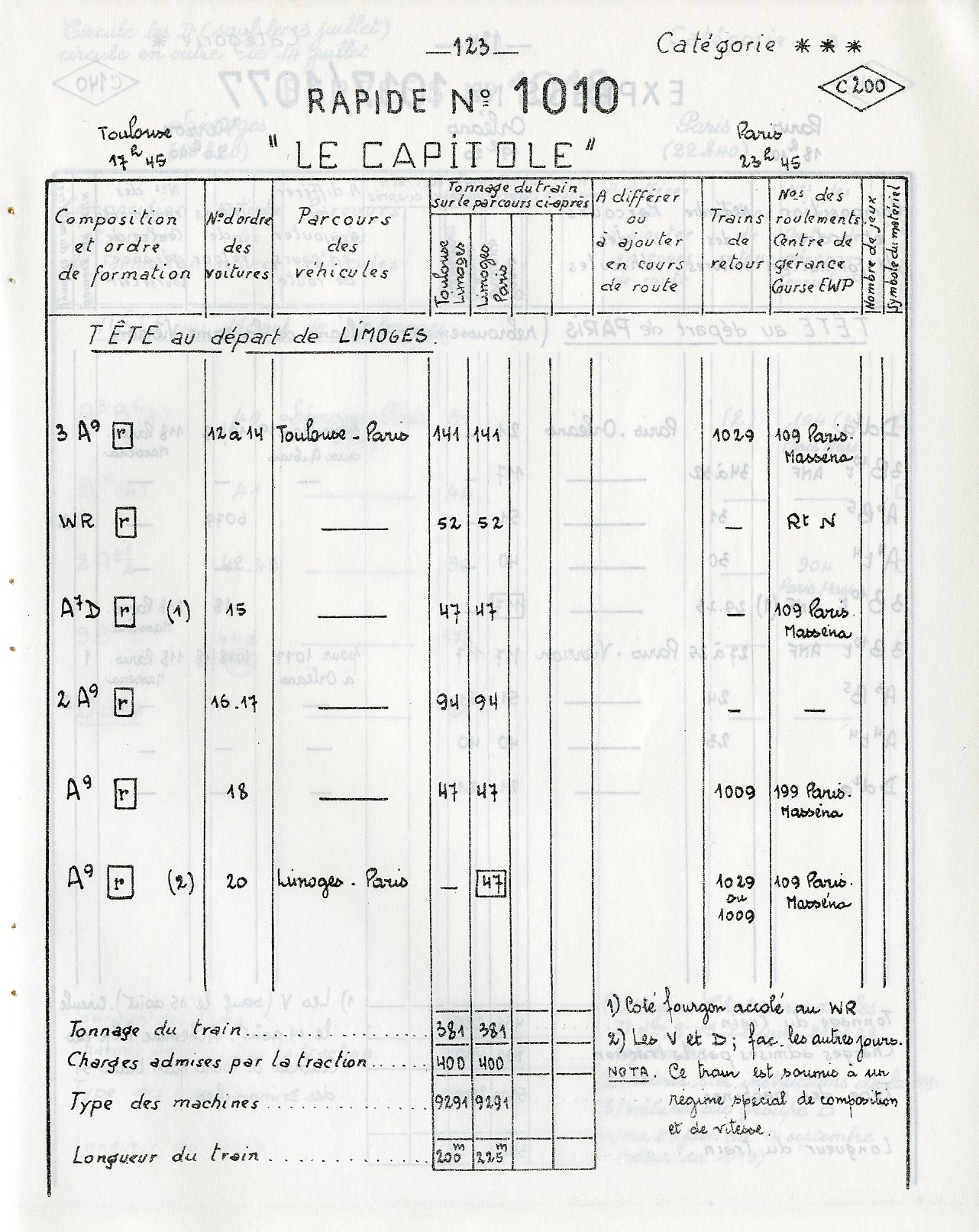

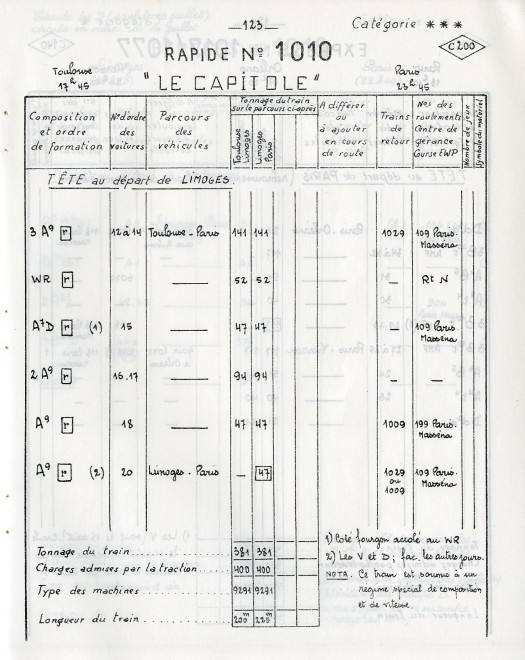

Le Capitole en 69. Pour répondre à EC64 il est effectivement précisé que le fourgon doit être accroché côté WR

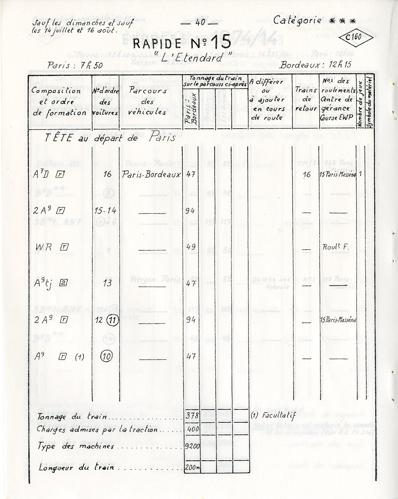

L'Etendard

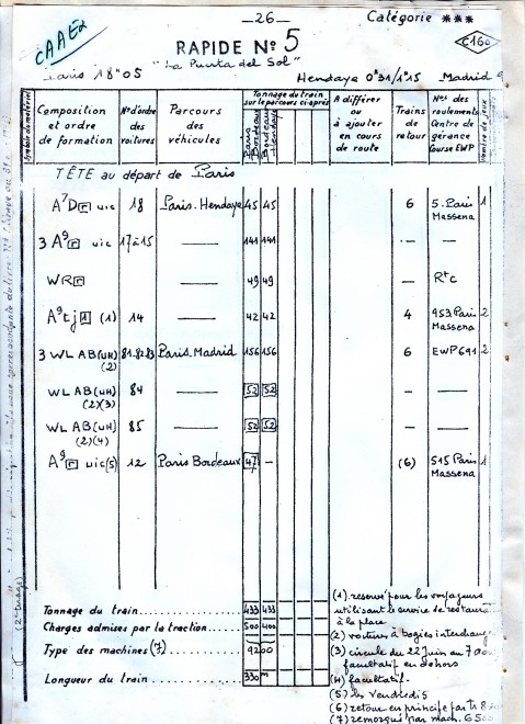

La Puerta del Sol en 1970

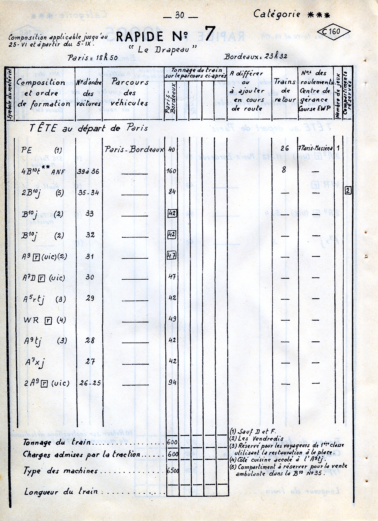

Le Drapeau en 1971/72, vraiment dès long les vendredis. On remarque l'entrée en force des voitures USI en seconde classe, beaucoup sans doute encore peintes en vert à cette date. La rame était très multicolore.
Toujours sur le même service un intéressant train composé uniquement d'UIC rouges et d'une WR, le tout derrière une 6500 (en principe). Il s'agit d'un supplémentaire de l'Etendard mis en marche les vendredi et dimanche entre Poitiers et Paris, le livret précisant que l'origine peut être reportée à Angoulême ou Bordeaux.
Une remarque: ce train n'a pas d'horaire sur le livret!
NB: toutes les UIC de ces compositions sont rouges
Même en cherchant bien je n'ai pas trouvé de traces d'UIC dans les trains de jours en dehors des rapides "trois étoiles", et en particulier pas de B10. En septembre 1971 je pense que les UIC en livrée "160" n'avaient pas encore été livrées au SO.

J'ai donc modifié la compo de mon Capitole Roco à huit voitures (que je n'ai toujours pas envisagé de remplacer). Au préalable, j'avais mis l'A7D en queue avec la partie fourgon orientée vers l'extrémité du convoi et en avais profité pour détailler la traverse de tête arrière. J'ai eu juste à permuter le châssis de l'A7D avec celui d'une A9.
La rame, un Toulouse-Paris, est donc à présent constituée de la BB 9292, de trois A9, d'un WR, d'une A7D, et de trois A9 (dont une non plaquée).
Le doc. du Rapide 1010 indique que la partie fourgon de l'A7D est accolée au WR. D'après une photo et pour être plus précis, c'est la partie cuisine du WR qui est orientée vers le compartiment fourgon de l'A7D.

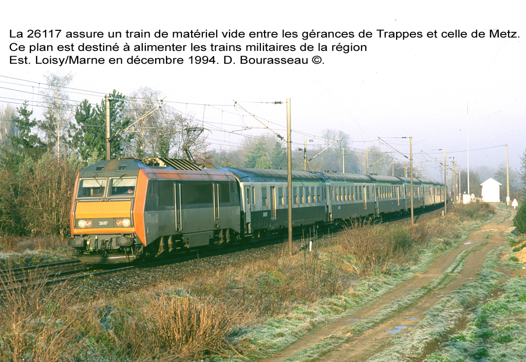

Un train de matériel vide (W) est mis en marche entre les gérances de TrappeS et celle de Metz. Il comprend douze B5D.
Ce plan transport est destiné à alimenter en voitures les trains militaires de la région Est.

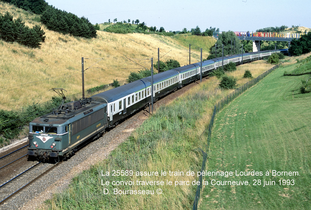

Enfin, je vais pouvoir reproduire un train de pèlerins seul A8x manque (Si REE passe par là) mais bon à part l'imat et le local sono rien ne la différencie d'une A9.
Compo de Base B5D + 4xB10 + A8x + 4xB110 + B5D comme en témoigne la vue ci-dessous.

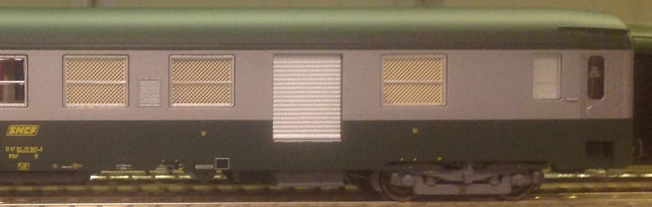

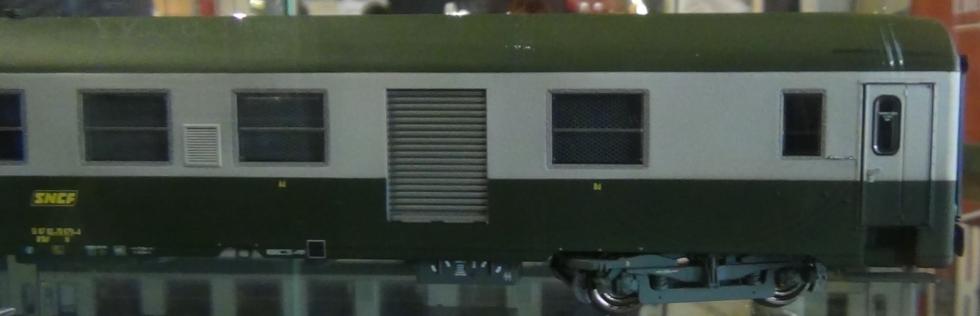

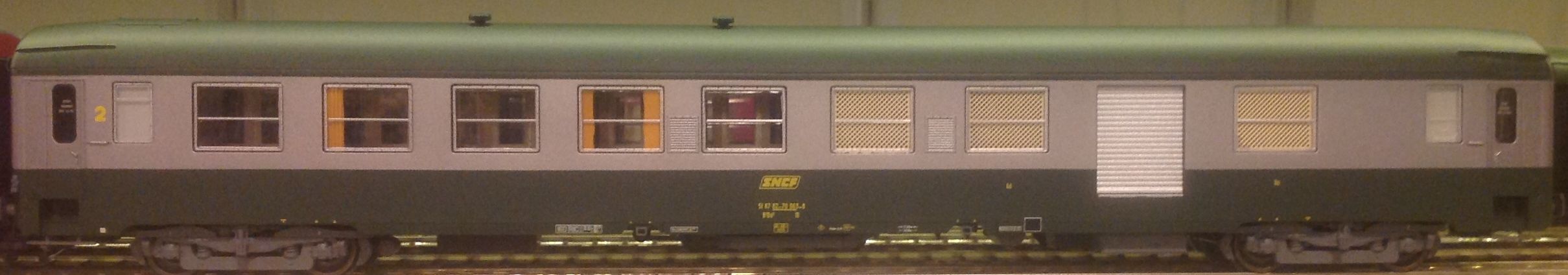

Je me suis aperçu que j'avais des photos comparables d'une UIC REE et du proto R37 vu à Railexpo

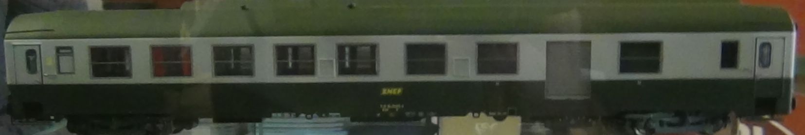

et une vraie prise en photo samedi dernier
Pierre bis
Messages: 2448
Re: Nouvelles voitures UIC
Messagepar Pierre bis
08 Mar 2016, 10:16
En regardant ces photos, s'il n'y avait le joint de toiture mieux maîtrisé mais toujours visible, je donnerais l'avantage à REE, sans pouvoir vraiment argumenter. Mais attention, la voiture R37 n'était qu'un proto. Ses deux défauts sont l'angle inférieur de la caisse, où le biseau semble oublié alors qu'on le voit bien sur la vraie voiture, et une toiture qui donne l'impression d'être trop plate. Mais ce dernier point est peut-être lié à la délimitation du gris et du vert que j'avais déjà critiquée à l'époque.
Reste à attendre les R37 définitives pour comparer ce qui est comparable.
Départager les deux rivaux ne sera pas simple.
NB: R37 précisait bien à Railexpo que les vitres de portes du proto étaient fausses pour la décoration présentée.
