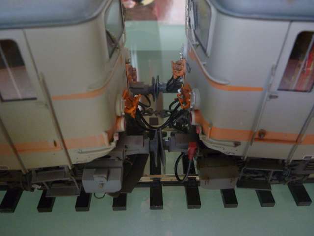

C'est marrant ça... je viens de le faire ...et en HO ! :arrow: :arrow:
voir ici : viewtopic.php?f=16&t=15545&start=170

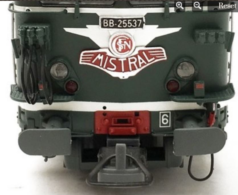

Espérons que tous les exemplaires de BB 25537 R37 n'ont pas la plaque de traviole. Comme elles sont installées d'office, il risque d'y avoir quelques soucis pour les repositionner :bof:

Cisalpin a écrit:Espérons que tous les exemplaires de BB 25537 R37 n'ont pas la plaque de traviole. Comme elles sont installées d'office, il risque d'y avoir quelques soucis pour les repositionner :bof:
Peut-être que le mistral soufflait fort ce jour-là :ange:

Comme cela l'a justement été signalé, certaines BB 8100 Lematec à l'échelle 0 sont dotées de prises de commande d'UM amovibles et que l'on peut remplacer par un set comprenant les prises et les câbles pour simuler les connexions entre les locomotives, dont la fonction sur le modèle est factice. Ces dispositifs sont maintenus en place par aimantation des pièces. Cette solution permet la réversibilité des locomotives en utilisation US ou UM.
J'avais réalisé, également à l'échelle 0, des connexions d'UM fonctionnelles : dans ce cas, il ne s'agit pas qu'une locomotive commande l'autre, mais d'une mise en parallèle des lignes de captage du courant afin de garantir sa qualité et d'augmenter l'empattement électrique total. Pour ce faire, j'avais utilisé des microfiches dont on aperçoit les parties femelles encastrées dans les traverses de tête, les fiches mâles étant installées sur les câbles de liaison. Pour réaliser l'UM, mieux vaut enficher les câbles sur une locomotive, les atteler mécaniquement et ensuite réaliser l'enfichage sur la deuxième machine à l'aide de brucelles.
Revenons à l'échelle H0. Il me semble que le très beau travail réalisé par FE22 consiste à représenter une liaison UM "permanente" où les prises de ont été supprimées, sacrifiant ainsi le réalisme absolu à la fonctionnalité. Toutefois, l'ambiance y est indéniablement.
