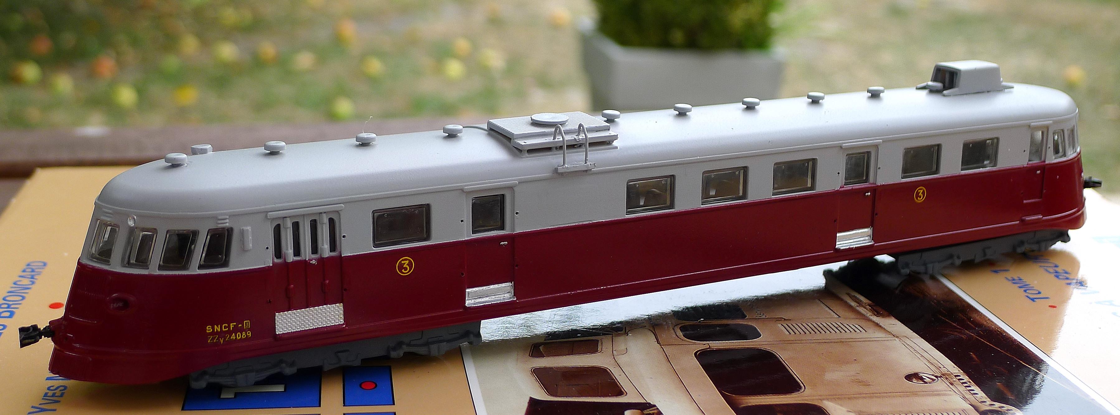

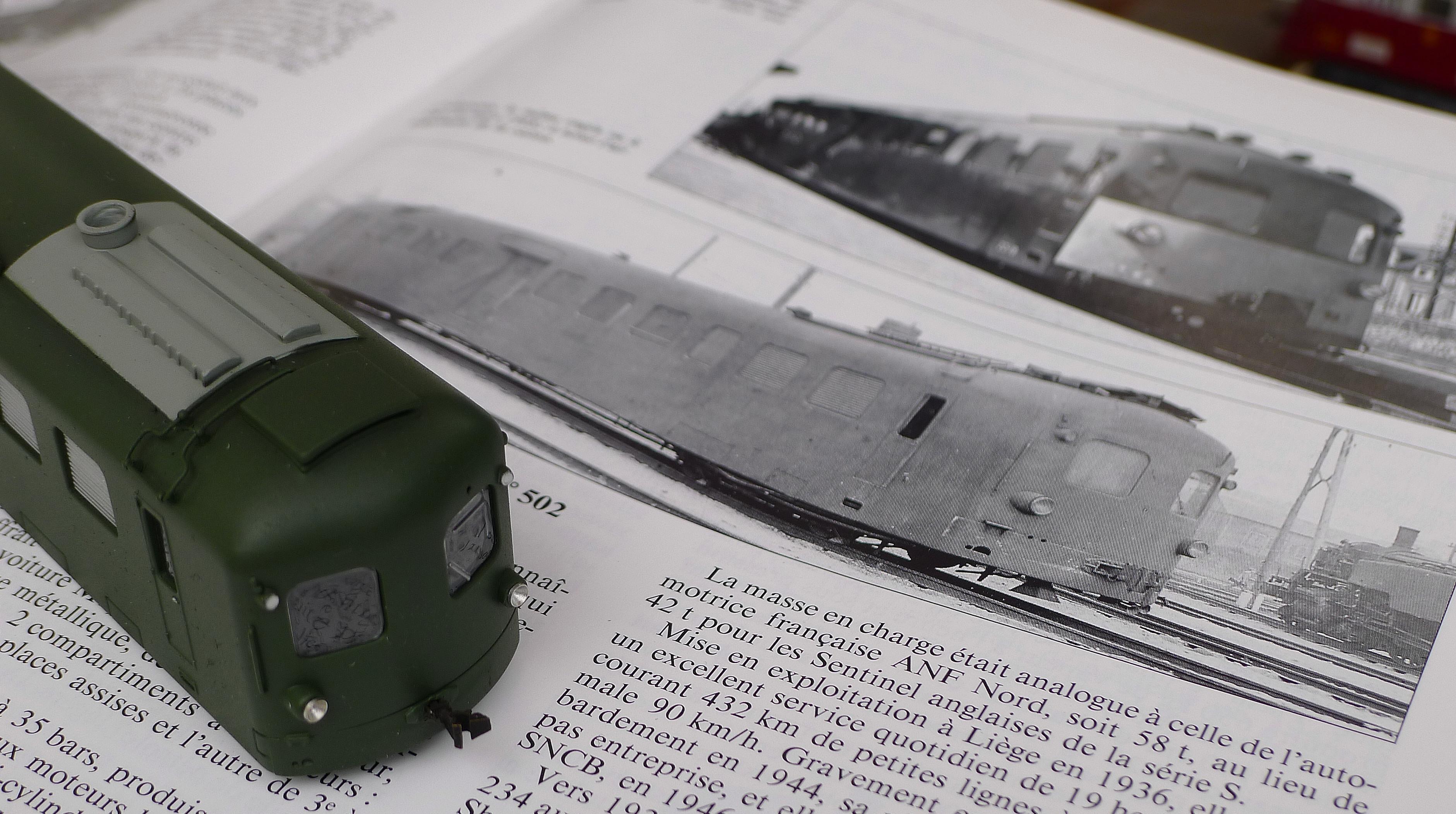

Quelques photos des travaux en cours:
J'ai bricolé la caisse de l'automotrice à vapeur Nord Sentinel: la base est très bonne, j'ai juste supprimé les main-montoires moulées et remplacé celles rapportées de la toiture. Seules pièces ajoutées: les attelages Willison de chez LSL...
Le DeDietrich à gazogène est bientôt bon pour le service...

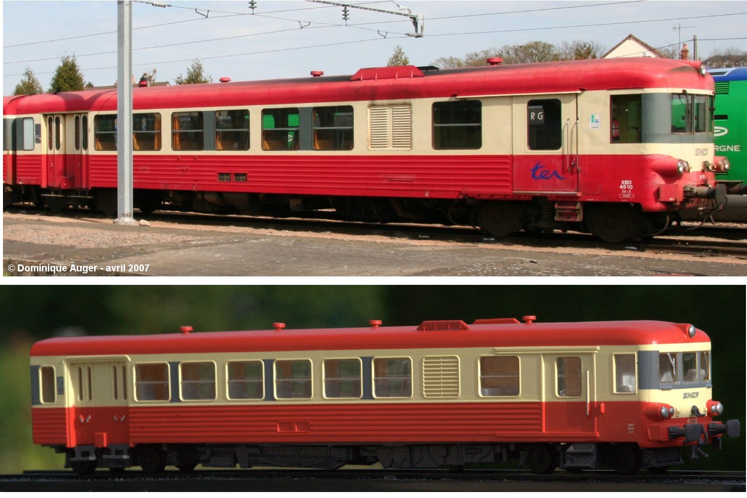

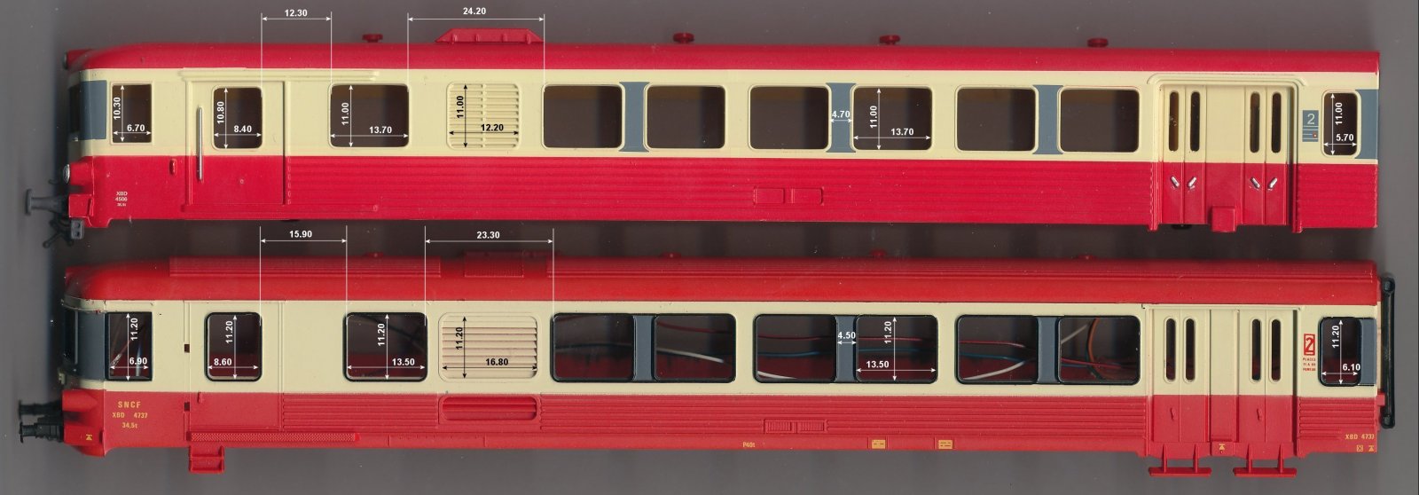

petit comparatif photo de l'Atlas X 4506 avec le vrai X 4510 dans une livrée presque identique

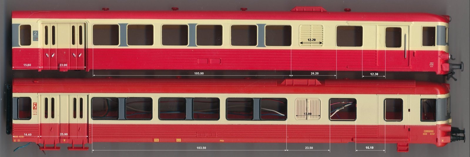

je me suis donc penché sur cet EAD pour voir quoi en tirer, et l'ai en premier comparé avec l'ancien Jouef loin d’être pourri: je sais que le LSM est mieux, mais j'ai pas 350 euros a mettre dedans :roll:
ceci dit, démontage motrice et remorque histoire de voir comment bidouiller qlq chose, et au fur et a mesure je me suis aperçu que qlq chose clochait: les cotés ne se correspondent pas :shock: c'est gênant pour des modèles censés reproduire la même série ...
après qlq scans et mesure au pied a coulisse, voila ce que j'ai trouvé:
les mesures sont prises entre trumeaux ou intérieur de fenêtres
- les fenêtres compartiment voyageur sont de 11.20 x 13.50 pour Jouef et 11 x 13.70 pour Atlas
- les trumeaux de 4.50 pour Jouef et 4.70 pour Atlas
les autres ouvertures sont a qlq diziemes près dans les mêmes valeurs, ce qui serait "anodin" si le reste était du même niveau, mais ce qui coince, c'est les emplacements des ouvertures:
- 12.30 entre la fenêtre de fourgon et la vitre de fourgon pour Atlas et 16.10 pour Jouef !
- 24.30 entre vitre fourgon et 1ere fenêtre compartiment voyageur pour 23.30 pour Jouef !
- double porte de 23.90 chez Atlas contre 25.90 chez Jouef, voir l'emplacement de ces portes avec 15.60 pour Atlas contre 14.40 chez Jouef...
le décalage des vitres de fourgon est vraiment flagrant quand on a les 2 cotes à cotes, mais qui a raison :?:
et c'est a ce moment que je suis dans la m.... : impossible de trouver un plan côté des EAD :mur:
j'ai bien sur relu la bible dite "les caravelles" de Bellot et Renauld sortie fin 2013 a la VdR, hé bien rigolez pas, y'a pas un plan a l’intérieur :H2: bref, y'a peut être qlq chose chez Le Train, RGCF, mais j'ai pas :mort:
bon, un diagramme dans une fiche LR de 1967 (64B2) en VO, mais rien ou serait indiqué les mesures des fenêtres, grilles et autres choses précises :!:
donc a vot'e bon cœur les gars si vous avez qlq chose de fiable :mrgreen:

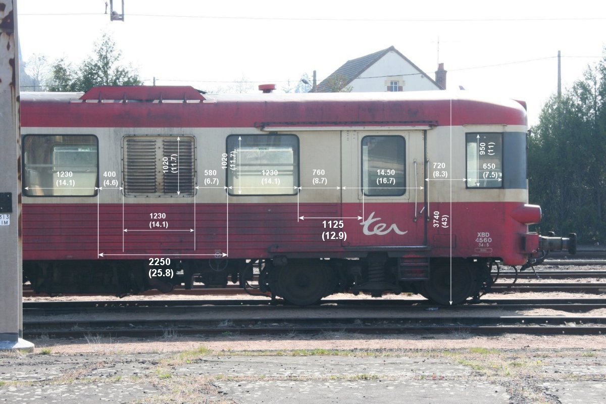

13 Aoû 2015, 00:38
bon, qlq photos de côté et on arrive a extraire qlq chose d'approchant pour les mesures...
voici donc le X 4560 pris par mes soins en avril 2007: c'est peut être la 3eme série (4542 à 4561) de 1963, mais peut différent du X 4506 Atlas 1ere série (4501 à 4521) de 60/61...
les différentes mesures sont basées sur la hauteur au dessus du rail, cad 3740mm (43mm en HO)
pour chaque mesure, celle du haut est une approche en réel et celle entre parenthèse en HO
a suivre...

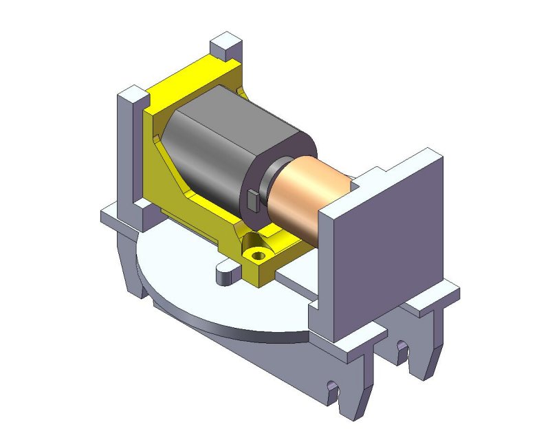

augerd a écrit:...j'ai 5 EAD Jouef-Lima d'époque re-motorisés ou en cours, avec plusieurs solutions (Iprod, Micro modèle) voir perso a partir du châssis d'origine :mrgreen: ...

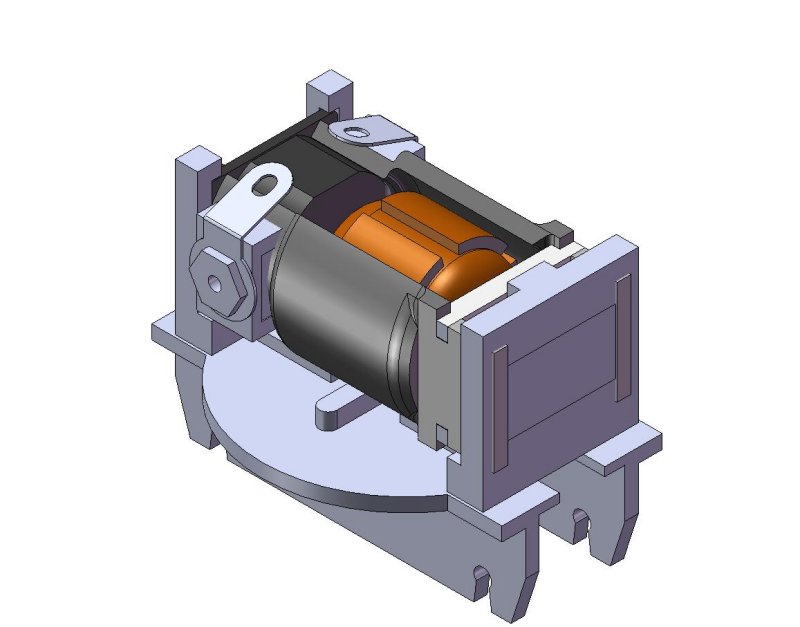

pour la motorisation perso, je voudrais passer de ça ...
à ça ...
en gros, garder le max de pièces d'origine (après réglage des essieux bien sur) pour minimiser le cout, et seulement changer le moteur 5 pôles d'origine très bruyant :siffle:
a voir entre les 2 moteurs Mashima (1015 et 1020) avec volant d'inertie: le 1015 passe sans problème pour dégager la cabine de conduite, pour le 1020 c'est a essayer :!:
