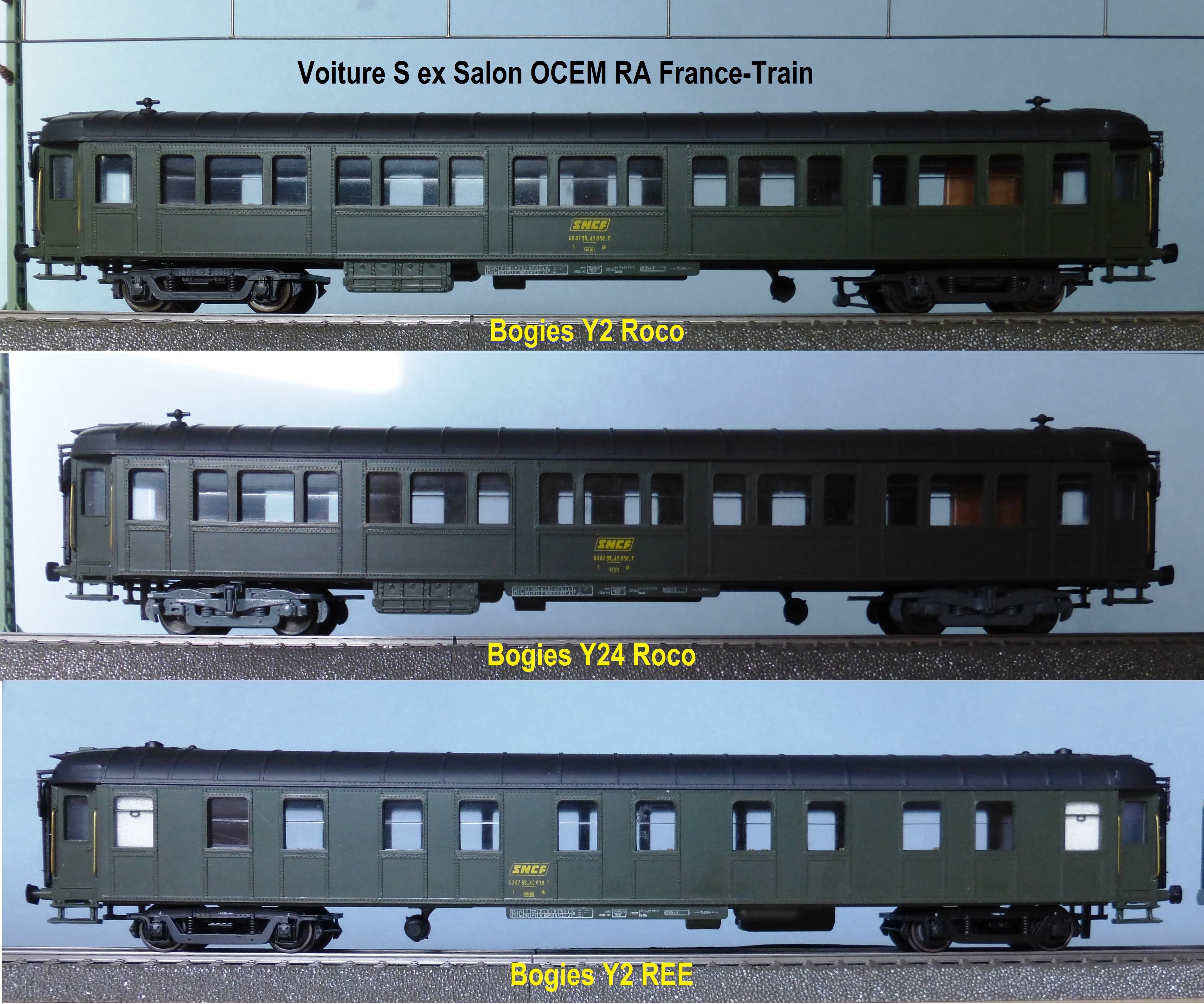

Quelques essais de bogies sur une voiture France-Train
S'agissant d'un voiture "Spéciale" du parc de service, une certaine liberté est envisageable, j'ai donc essayé un Y24, mais cela ne ma parait pas satisfaisant, un Y20 serait peut-être mieux. En ce qui concerne les Y2, la différence entre le REE et le Roco est minime à ce niveau.
Le seul problème est que cette voiture reste un peu haute d'environ 1 mm sur les bogies quelque soit le modèle de bogie, mais il est possible de la descendre un peu.
En ce qui concerne le dispositif d'attelages courts, j'avais équipé quelques voitures d'un "petit" RIBU. Je pense qu'il y a une possibilité avec le dispositif Fleischmann. On doit pouvoir installer les dispositifs dans la caisse et non sous la caisse.... A voir !
La suite sur "La valse des bogies..."
