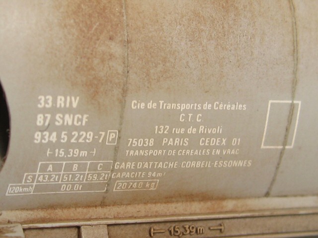

Messagepar YanShe
07 Juin 2013, 14:53
manette-z a écrit: une bonne decalc donne des résultats supérieurs aux tampographie des années 80/90.
Pas vraiment d'accord :
Et c'est du JOUEF première génération, attelage solidaire du bogie et absence des cordons de soudure. Donc plutôt années '70 !
Le marquage gravé sur le chassis en est la preuve.
YanShe
Tagueur jaune
Messages: 2221
Localisation: Chartres
