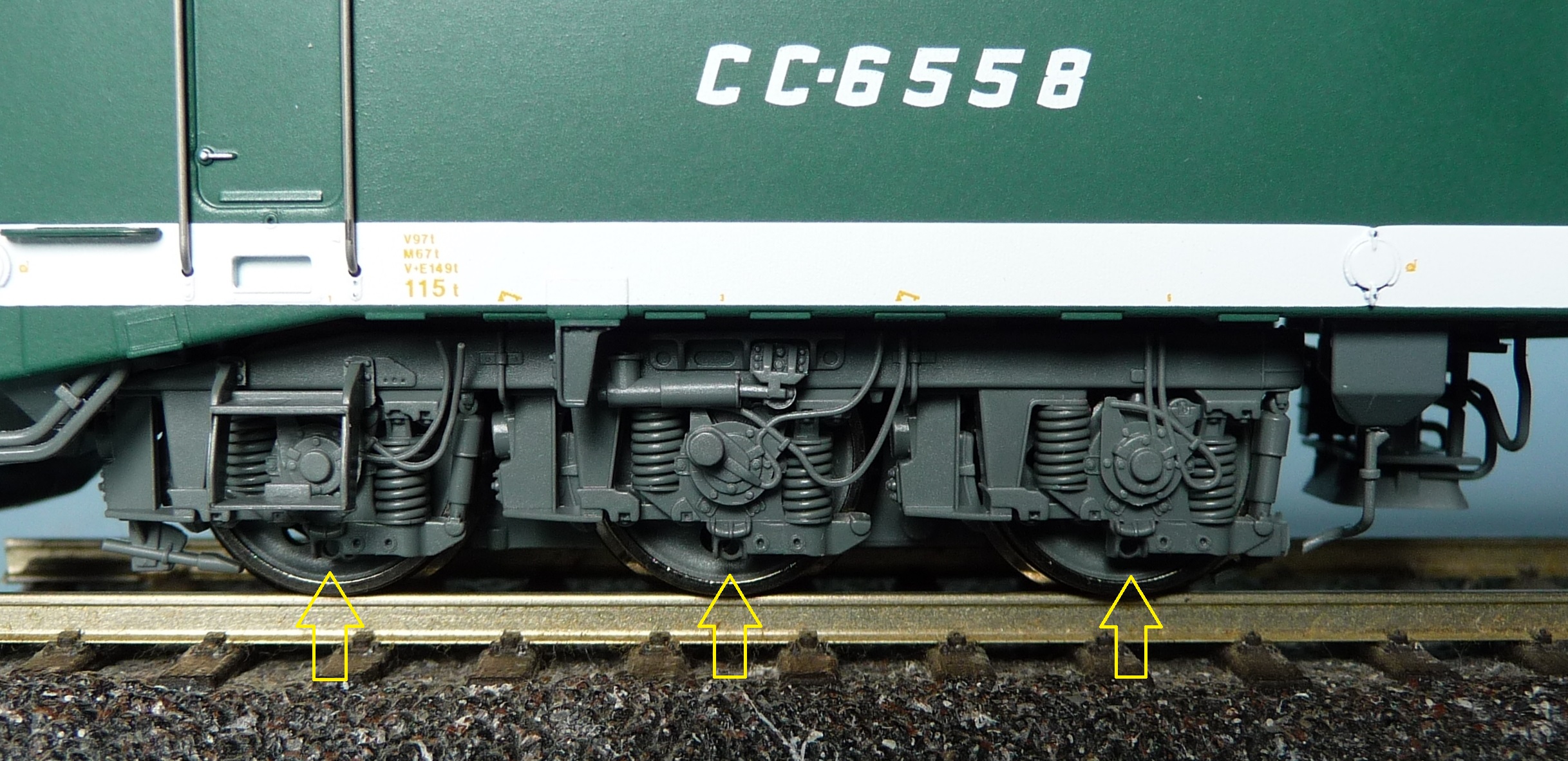

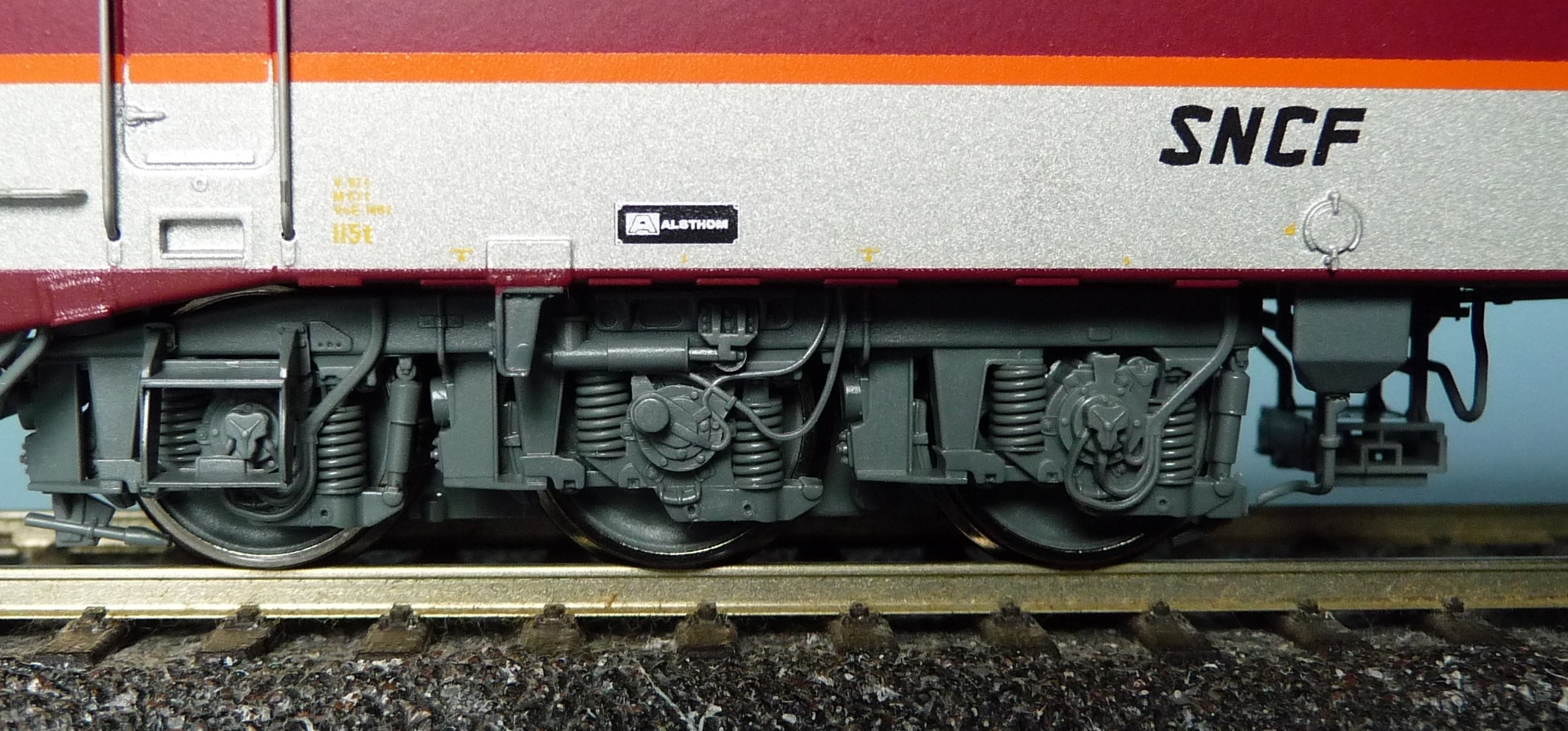

Encore une différence entre la CC 6522 et la CC 6558, au niveau des bogies cette fois :
Outre la forme des câbles sur les boites d'essieux 1 et 6, la fixation de la poutre 3ème rails pour une future Maurienne.
A suivre ? peut-être....

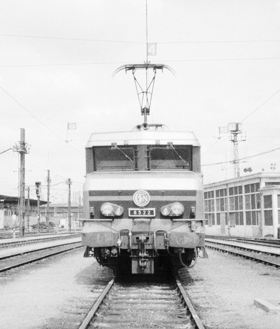

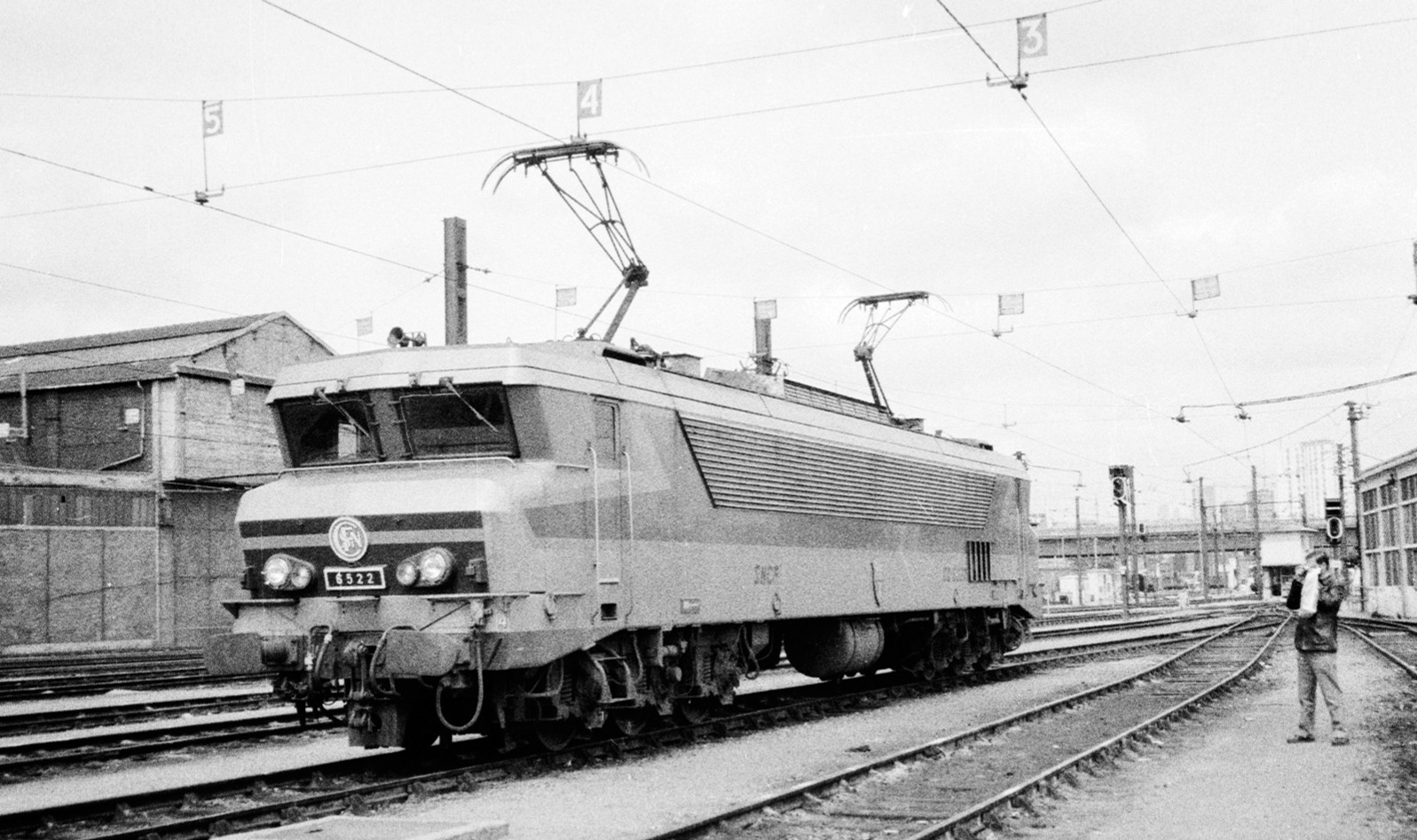

Je viens de retrouver ces photos perso de la CC 6522 à Paris-SO au printemps 1976

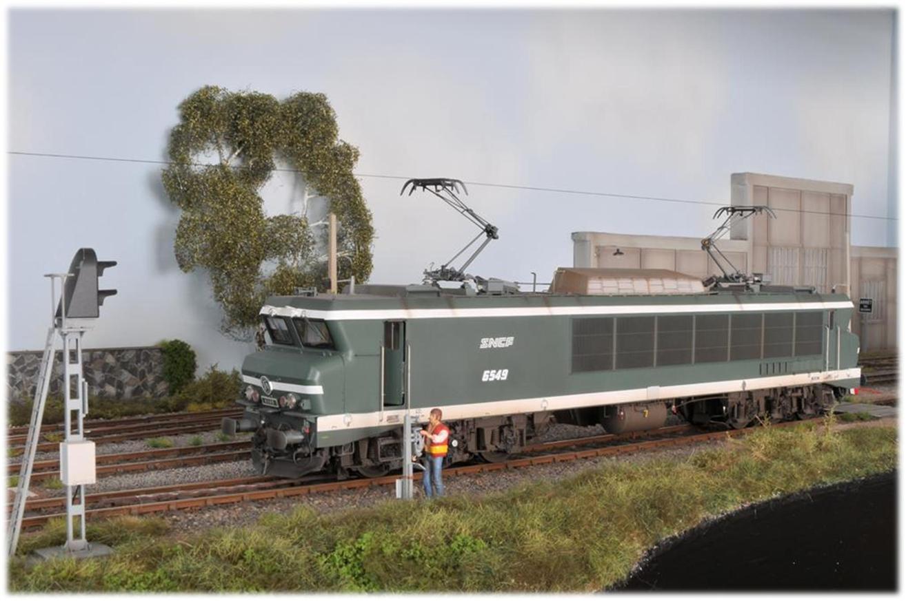

(cliché FX JAMOIS)
Comme nous pouvons le constater en image, ma CC 6549 version 1999 est dépourvu de ce déshuileur. Par conséquent, j'en déduis que la 6546 de la marque en est également dépourvue, car la suppression de cette pièce n'était pas au programme du cahier des charge de la transformation... :cool:
David
