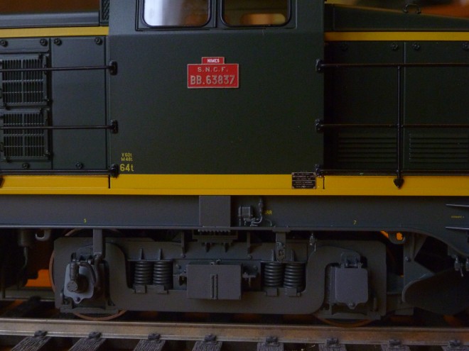

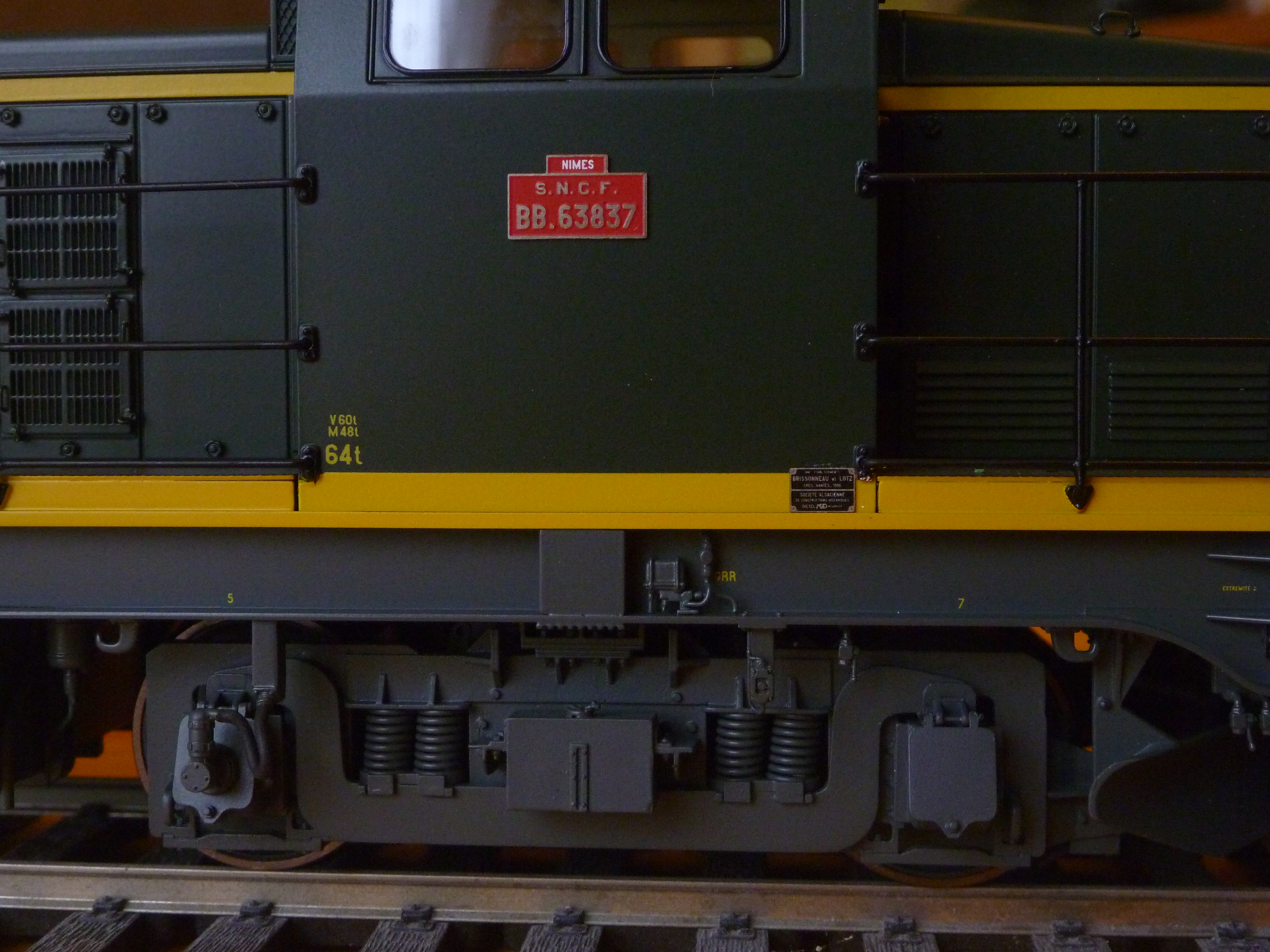

- le transmetteur de vitesse ne semble pas être la source d'insomnies à UTKR... Pour ma part, j'aurai une question concernant cet appareillage:
Y a-t'il eu plusieurs types de transmetteurs (mécanique et électrique) sur cette série d'engin, car cette pièce semble différente sur mon 63837??? :gne:

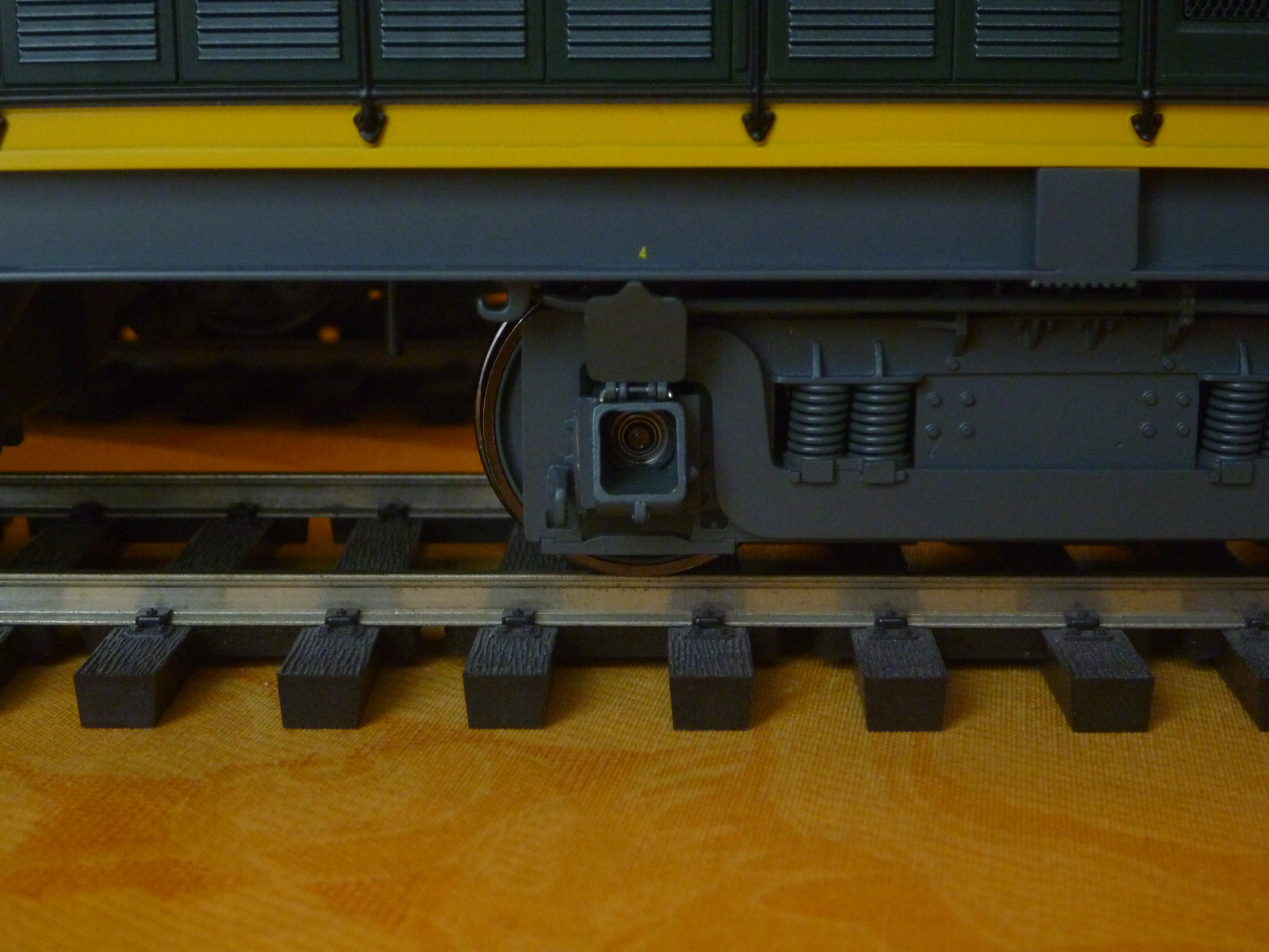

hmc a écrit:

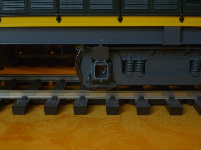

Bigoudi a écrit:petite question, ces modéles ont-il des roulements à billes au niveau des essieux ?
Absolument, et on peut même les admirer en soulevant les couvercles de boites d'essieux :ggg:
La preuve en image:
(cliché Beilhack)
Il me semble qu'il s'agit d'une option made in "Korea" qui ne figurait pas dans le cahier des charges initial... :yin
David

oh la vache! le détail qui tue.... :rhaaa:
roues inox et roulements à billes ça c'est du chemin de fer!
pour peu que la machine ait un peu d'inertie, j'imagine le pied a manoeuvrer la bête sur un faisceau d'aiguillages en pousse d'un ou 2 wagons.... :bave:

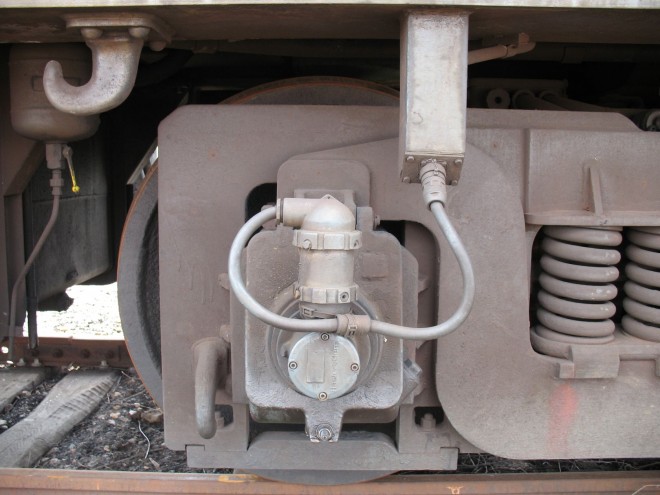

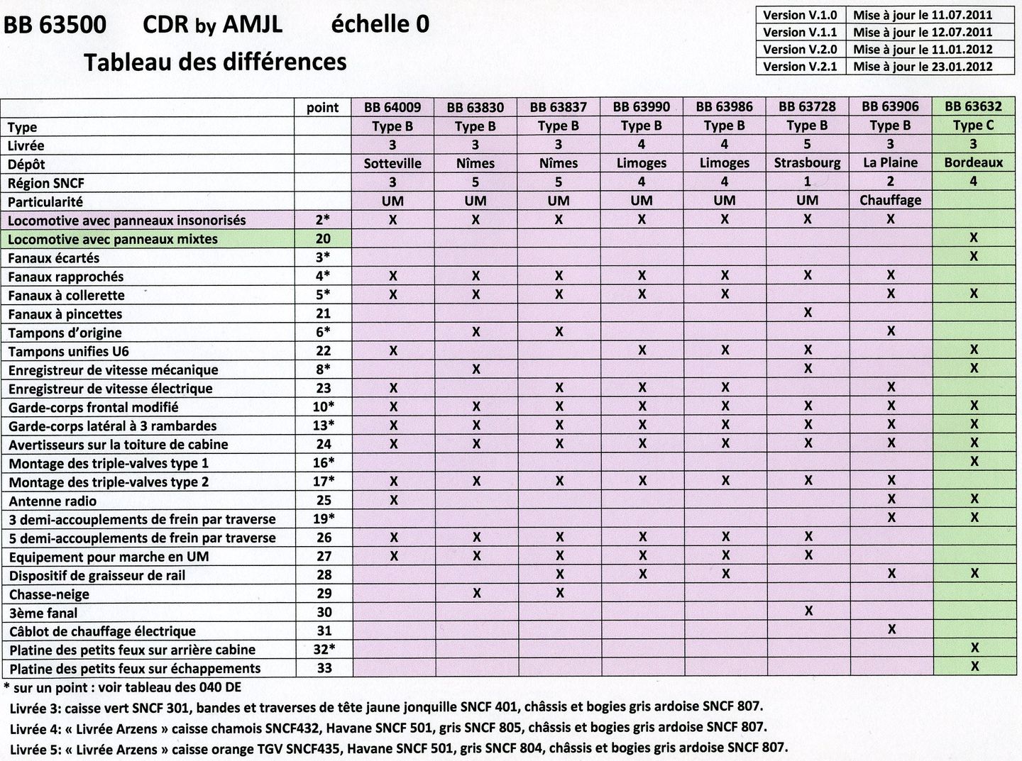

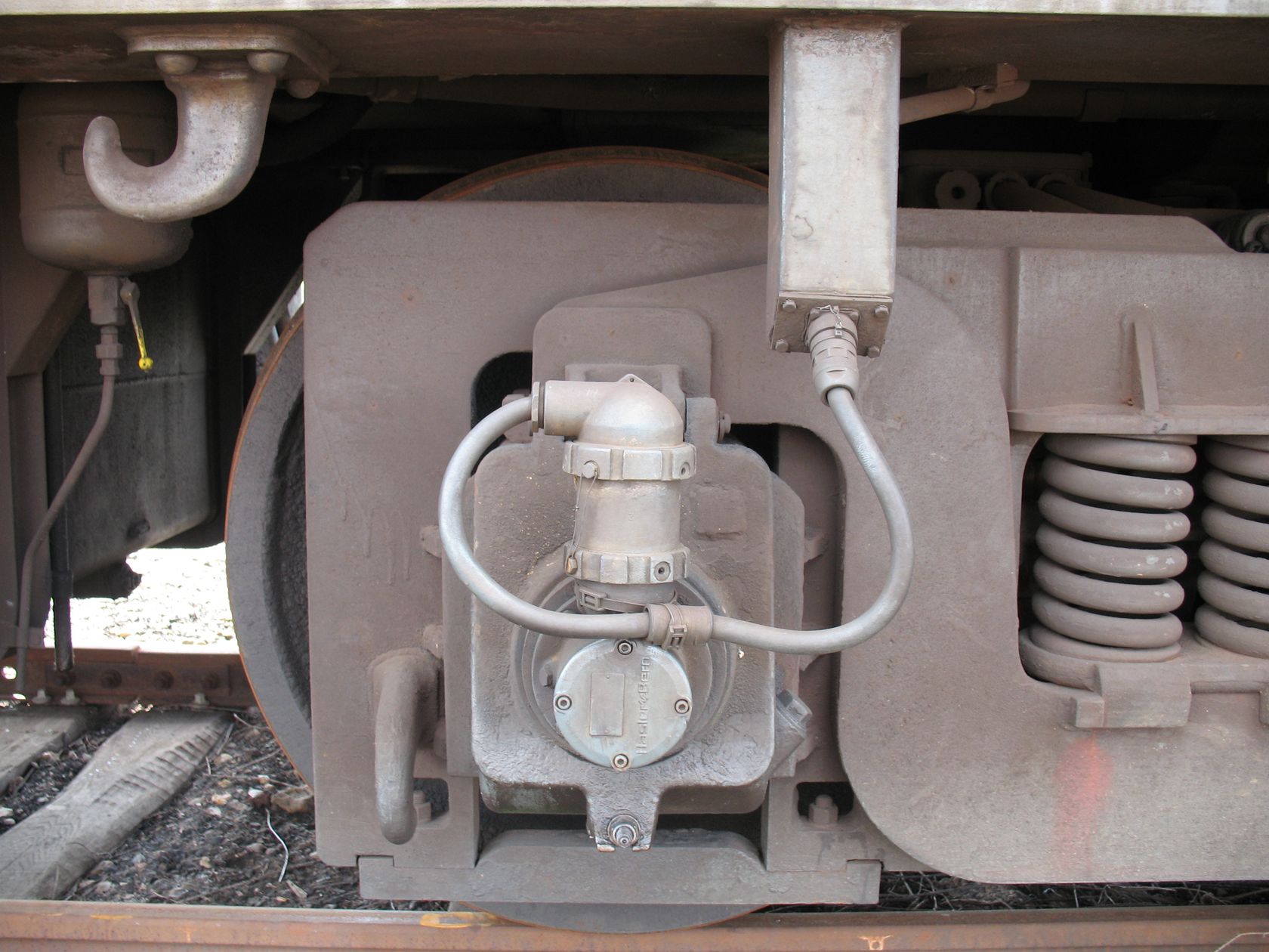

Tu trouveras ci-dessous le tableau des variantes qui a permis d'établir la gamme des BB 63500, aujourd'hui disponibles chez AMJL. Il est évident que celui-ci a été établi sur la base de photos montrant chaque machine à un instant QC (qui convient). Tu noteras donc que dans les variantes, outre le dispositif de graissage des boudins, la BB 63830 a été prévue avec un enregistreur de vitesse mécanique, alors que la BB 63837 l'a été avec un enregistreur de vitesse électrique (voir également photo jointe).
Donc, nos deux locomotives sont conformes à leurs prototypes. Ce qui d'ailleurs confirme la note 18,5 que j'ai attribuée (un bout de caoutchouc ayant du mal à représenter un arbre carré coulissant), alors que ton 19 est pleinement justifié puisque l'équipement de ton modèle ressemble bougrement au dispositif de l'enregistreur de vitesse électrique équipant ta BB 63837.
La vie n'est pas si mal faite que ça.....
UTKR

Ce dernier cliché me comble tellement d'aise que je monte immédiatement ma note à 19,5... :lol: :applause:
Une question en amène donc une autre:
Qui dit enregistreur de vitesse électrique dit "Tachro". Et inversement, qui dit enregistreur de vitesse mécanique dit "Flaman". Euh, j'ai bon là... :?: :gne:

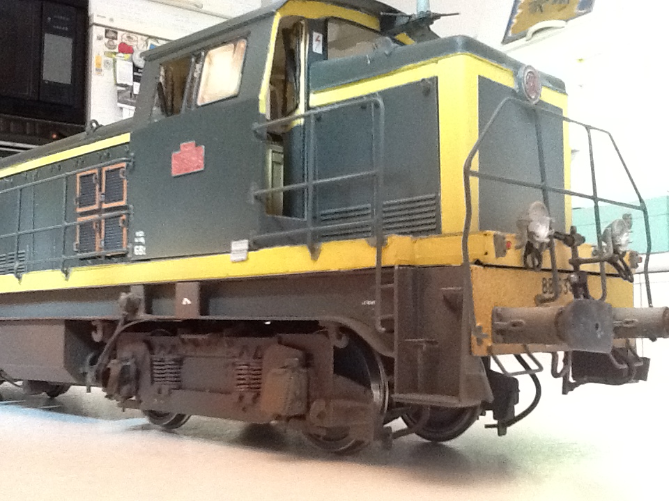

C'est vraiment dommage cette histoire de marchepied, c'est vrai que ce modèle frise la perfection.
Sans doute sera-t-elle corrigée sur les modèles à produire, y-a-t'il des informations à ce sujet ?

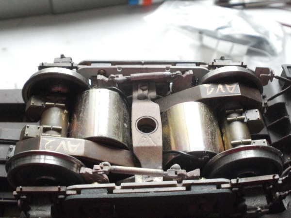

Concernant le 63000 AMJL, je suis sur le c.l (comme je viens de le dire à David ! ;) ) : splendide et pour moi, impossible de ne pas faire quelques points de comparaisons avec mon JCR !

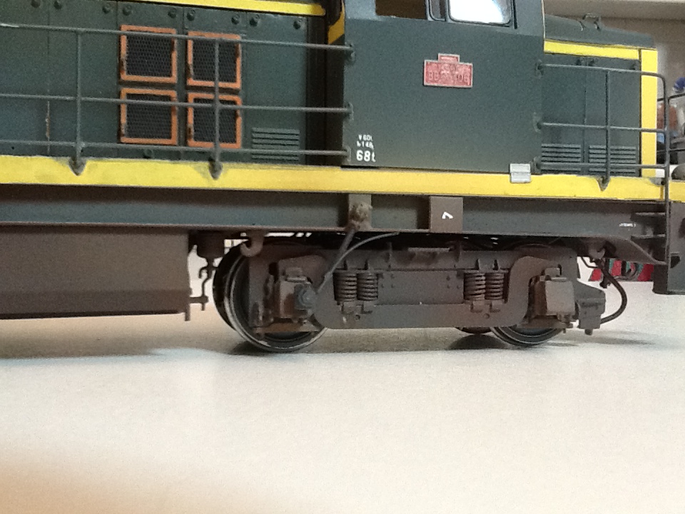

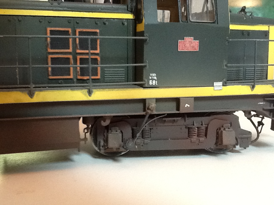

Sur le 63000 JCR, la prise de mouvement est une prise mécanique. C'est une pièce de fonderie qui ne peut être montée (en théorie) que sur un modèle de vitrine . J'ai choisi de l'installer sans souder le cardan d'extrémité à la boite d'essieu.
Pour les puristes, il y a donc un "hic" ! en fait, ce petit artifice est pratiquement invisible même si le bogie est en courbe. Donc aucun regret... je pense malgré tout que c'est une solution préférable au caoutchouc souple d'AMJL.
Avec rotation maxi du bogie...
Autre petite comparaison : les ressorts de suspension du bogie JCR me semblent mieux correspondre au niveau du nombre de spires et du diamètre du fil.
J'ai ouvert les 2 portières de mon 63000 qui battent au grès des secousses de la machine. Je trouve dommage que les portières AMJL soient fermées. Peut-on les ouvrir ?
Pas de trace du fameux cordon de soudure détecté par 2B sur mon engin.
Apparemment, même erreur pour les marche-pieds....
Pas de boyau d'UM non plus.
Evidemment, le couvercle des boites d'essieu ne s'ouvrent pas ! ( :applause: :applause: pour AMJL !)
La vue du dessous est un peu moins fouillée. Les 4 moteurs de traction sont suspendus par le nez chez JCR. Qu'en est-il chez AMJL ?
