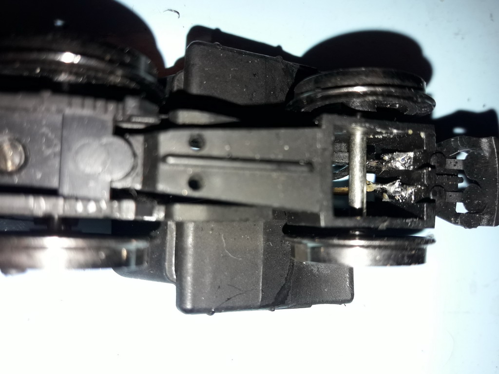

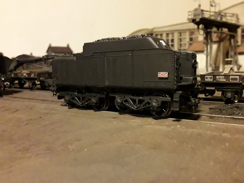

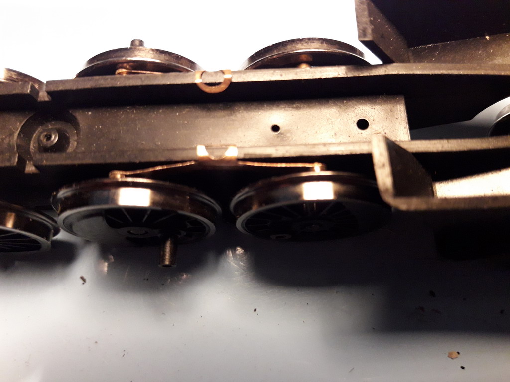

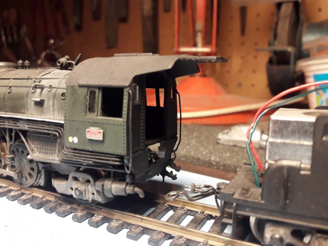

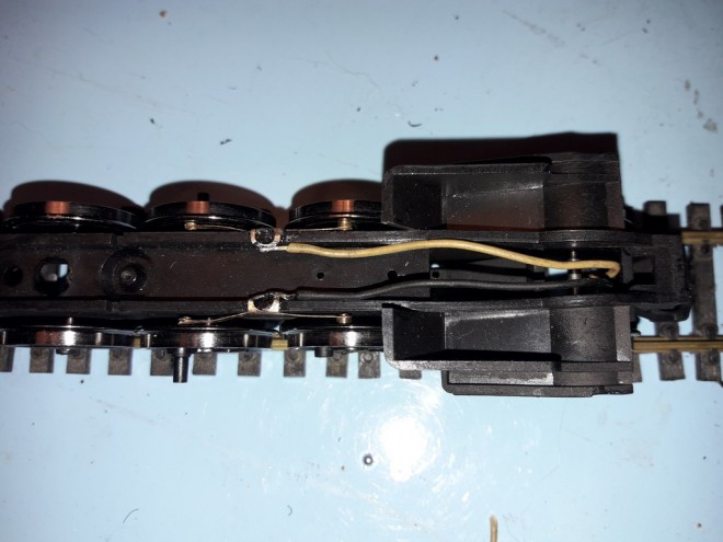

J'ai choisi plusieurs solutions pour améliorer le captage de courant.

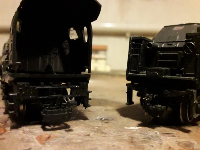

Pour la 141P102, comme j'ai changé le train de roue et l'embiellage par ceux d'une HJ plus conforme (chez Détails train services), j'ai le bissel arrière qui est équipé de coupelles preneuses de courant. J'ai donc simplement ajouté deux frotteurs sur les essieux 3 et 4 de la machine.
Le tender (moteur à plat) est équipé de picots

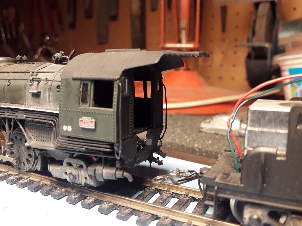

Concernant, la 141R, je n'ai pas voulu démonter les superstructures du détaillage. J'ai utilisé une puce de carte de paiement HS et des fils de chrysocale
Raccordement par micro prises
La 232 U1, comme exposé plus haut a été équipée de micros prises . Les picots du tender avaient tendance à malmener les coupoles.
Sur la 141P, j'ai collé une bande de plastique dans la boucle pour limiter le jeu.

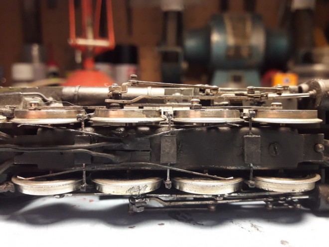

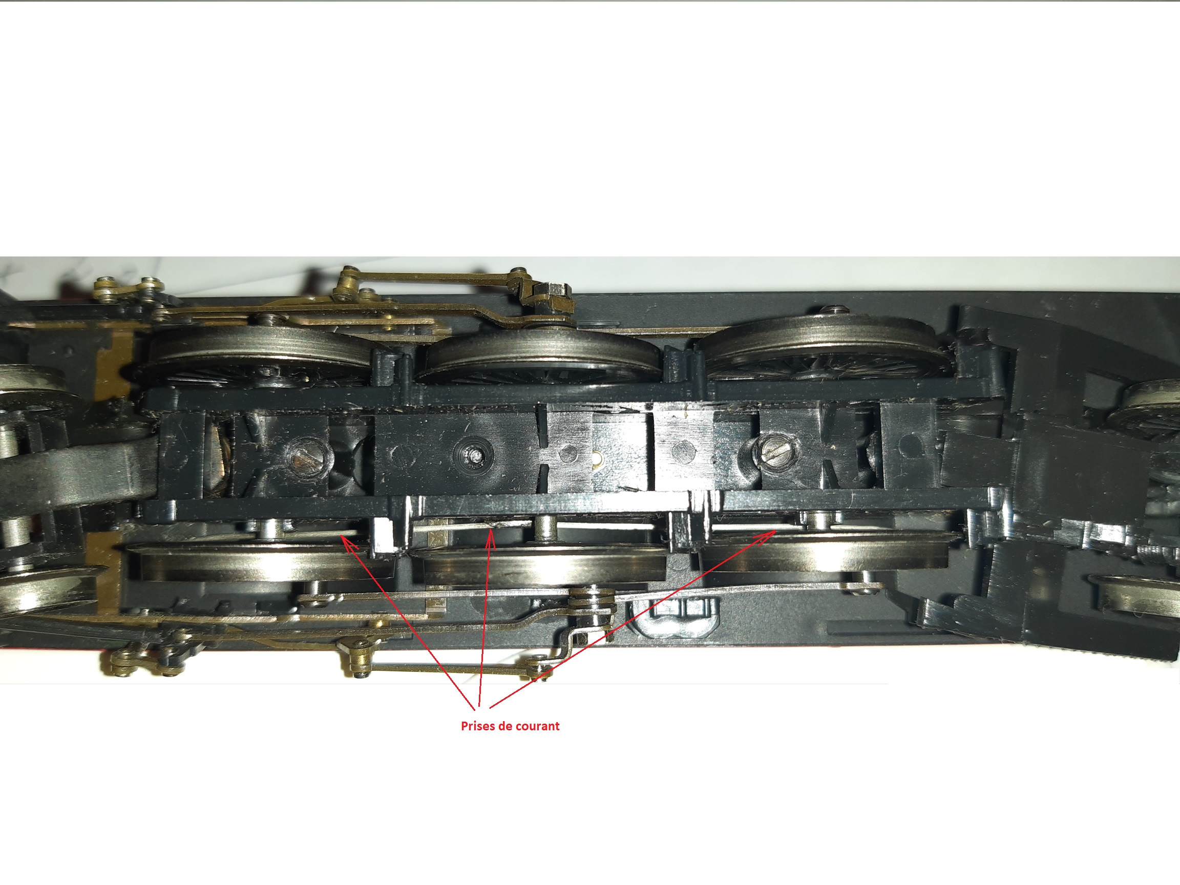

BB 9004 a écrit:
BURLINGTON a écrit:Sur ma 231K82 à moteur incliné, j'ai ajouté des prise de courant sur la motrice (grandes roues). Le fonctionnement est devenu impeccable.
Pourrais-tu expliquer comment tu as fait ou poster quelques photos ?
Christou t'a apporté quelques solutions.
Voici la mienne. mais on la voit très peu.
Les prises de courant, une de chaque coté, sont faites d'un fil de bronze phosphoreux fixé de chaque coté du châssis entre celui ci et les roues. Elles portent sur les roues extrêmes.
On les voit sur cette photo.

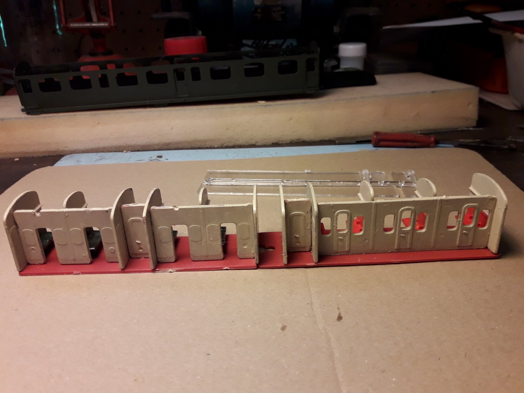

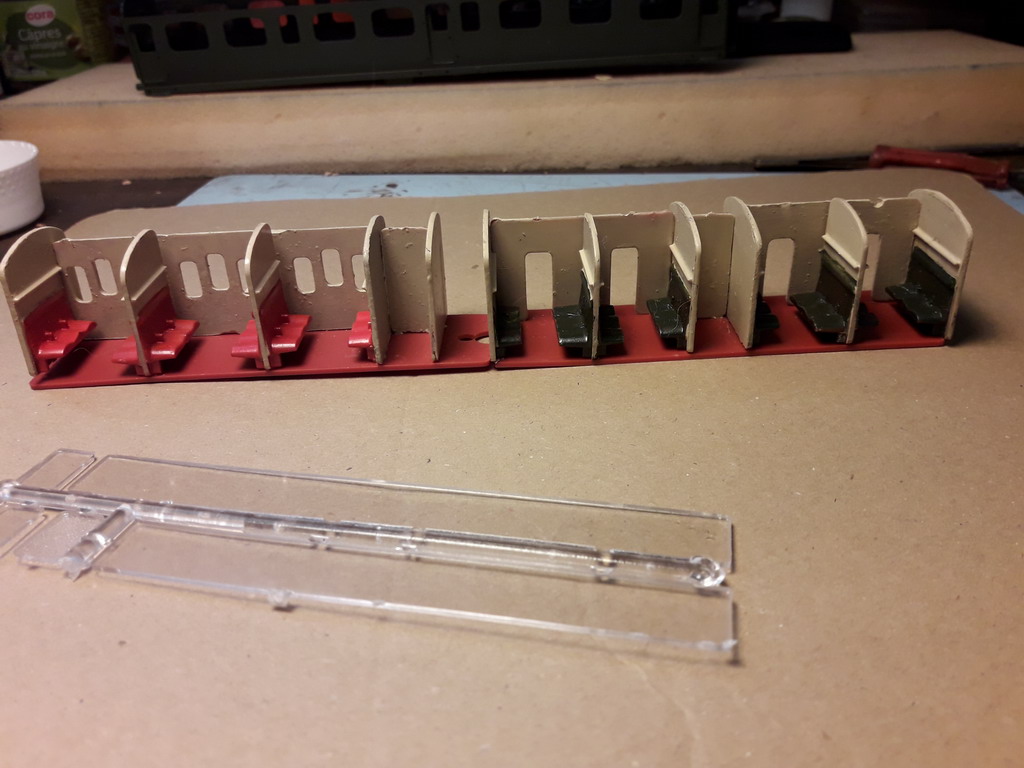

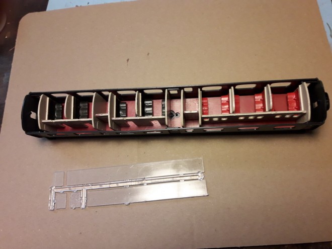

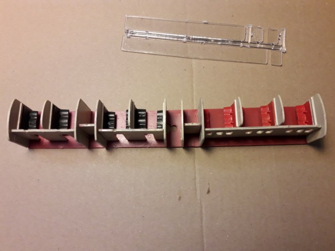

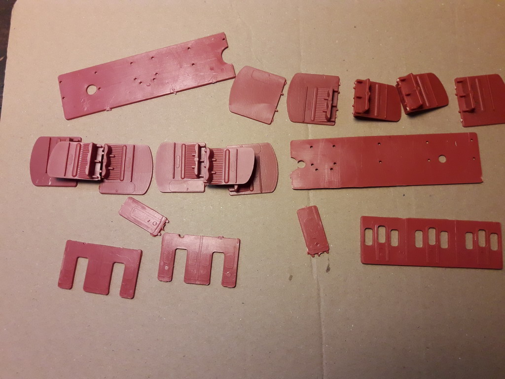

Retour sur les Express Nord RMA. J'attaque la A3B4. Pas évident l'aménagement intérieur. Il y a des cloisons qui n'apparaissent pas dans ma doc. La peinture au pinceau des cloisons est une galère, il a fallut 3 couches de Humbrol 71 et terminer par une passe de verni satiné Tamya. Le hic le vernis semble incompatible. Il a fallu la main légère.
Quand je vais passer à la B7, (A3B4 déclassée) je me demande comment l'aménagement intérieur a été modifié.

Oui, quand on regarde les diagrammes d'aménagement d'une A3B4, il y a des différences avec les cloisons qui ferment le couloir latéral selon si c'est une A3B4 de construction, pas de cloison coté deuxième classe et 2 WC ou cloison allégée de ses portes pour le déclassement d'une A7 en A3B4. Bon à défaut, les 5 voitures de mon Paris Laon sera composé d' une A3 B5 ( les premières était souvent en tête coté province derrière le Dq. D'ailleurs c'était souvent une A8 Rapide Nord) deux B11, une B7 ( :mdr: ) et une B5D. Traction: 231 C , 231K ou 231E (et les 230 D). Certains trains en milieu de journée était courts (source: Vapeur en région Nord). Quant au Lille Dijon, un PEz France Train), un Dq Ex Nord (MMM RG), un fourgon exDR (fourgon bagages SNCF Fleischmann ho fl507401 - introuvable), deux B11 (RMA), des OCEM FL et une voiture buffet OCEM (France Train).Je suppose que le fourgon de queue était un ex PLM (Un Dq 3 pattes RMA ?) . Traction 231C ou E pour le trajet Lille Laon.

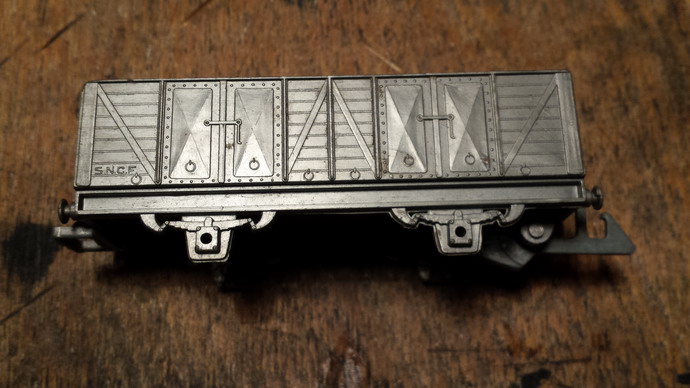

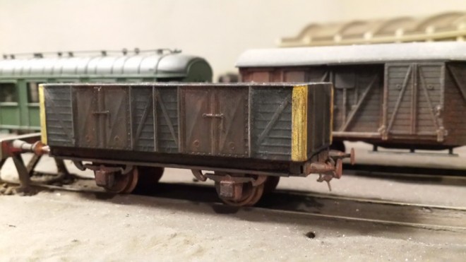

En attendant, je n'avais pas posté ici cette relique Jouef de 1953 qui a des kilomètres dans les roues.
