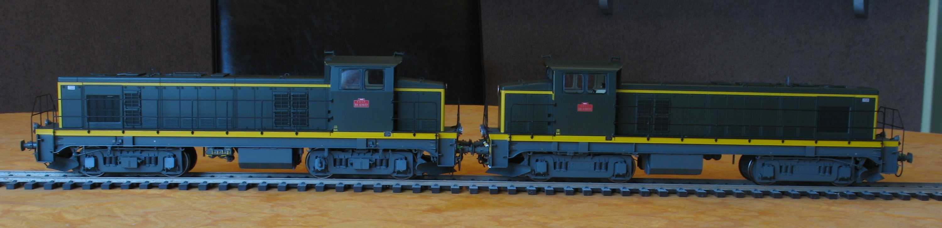

Re: BB 63500 à l'échelle 0: MODELBEX ou AMJL???
Messagepar Beilhack
08 Fév 2013, 07:55
(cliché UTKR)
A consommer sans modération... :apero:
Une autre vue de l'ensemble 63837 + 63830. J'adore cette association effectuée côté "petit capot"... :coeur1:
Messagepar Daniel2
08 Fév 2013, 09:08
c'est vraiment beau. Le 63000 est-il plus qualitatif que le 66000 ?

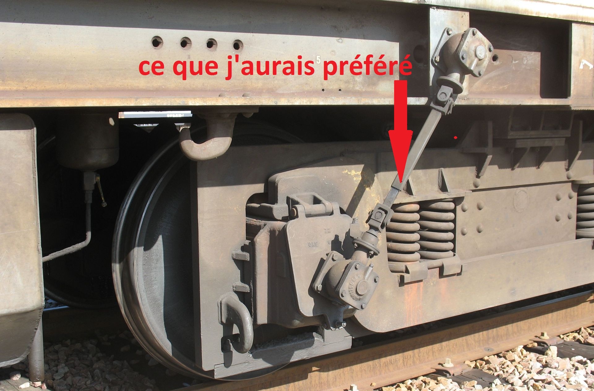

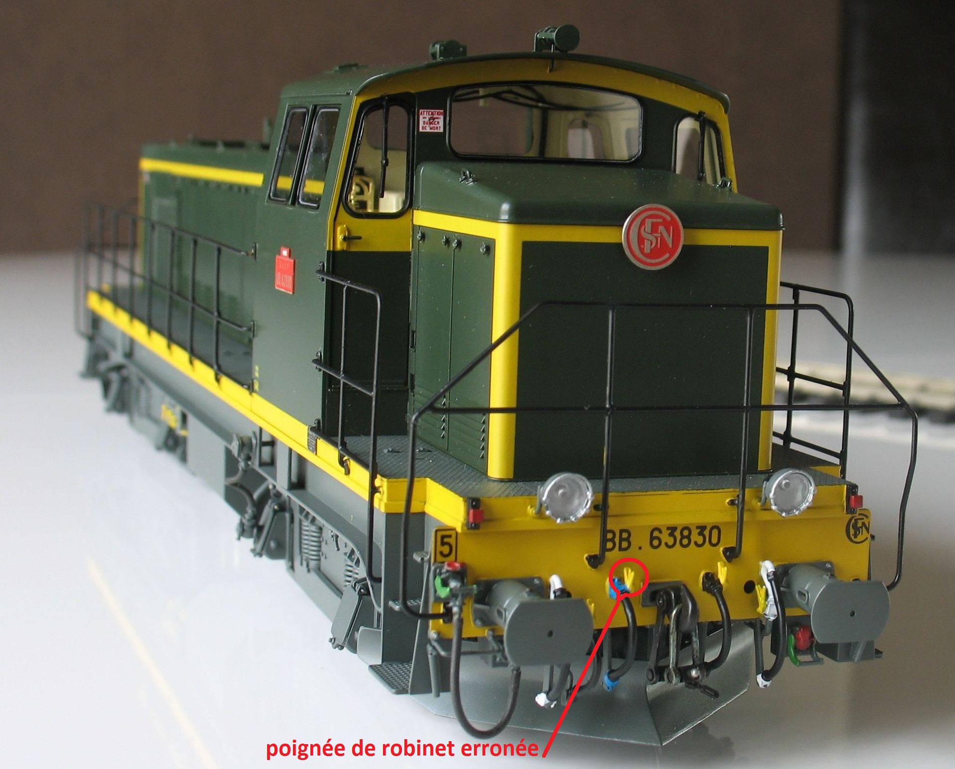

Je me permets de faire, comme le fait Bernard Canet dans VF (et je suis certain que le plagiat ne le dérangera pas), à savoir attribuer une note à cette BB 63500 d’AMJL.
Je lui attribue la note de 18,5/20. Je commence par les points négatifs, ceux qui font baisser la note :
- pour une machine limitée à 80 km/h, le modèle réduit roule trop vite sous 12 V.
- je n’aime pas bien le bout de caoutchouc qui est censé représenter le transmetteur de vitesse. J’aurais préféré une pièce rigide que l’on installe pour la vitrine et que l’on supprime pour rouler. Ce sera surement une modif. que j’entreprendrai (ou que je sous-traiterai, sachant déjà à qui je m’adresserai le cas échéant).

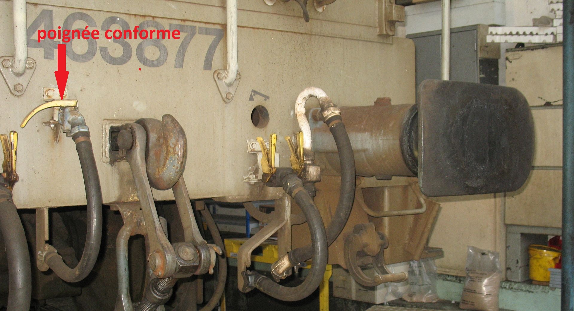

- la poignée du robinet de la commande d’accélération du diesel en UM est erronée.

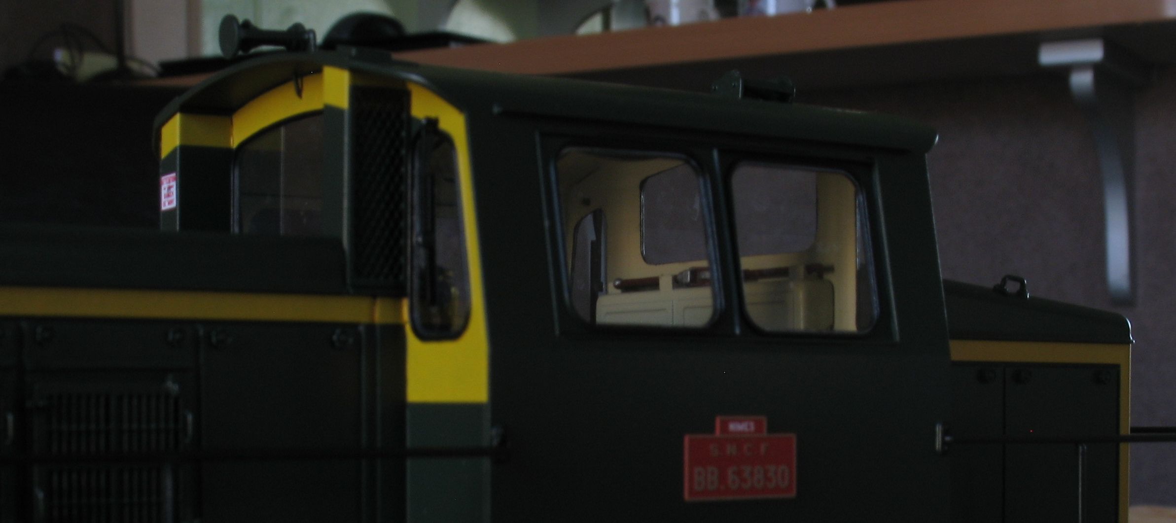

- l’intérieur de la cabine est peint en beige Pyrénées (ce qui convient pour les machines orange) alors que pour une machine verte, elle eût été mieux en jaune limon.

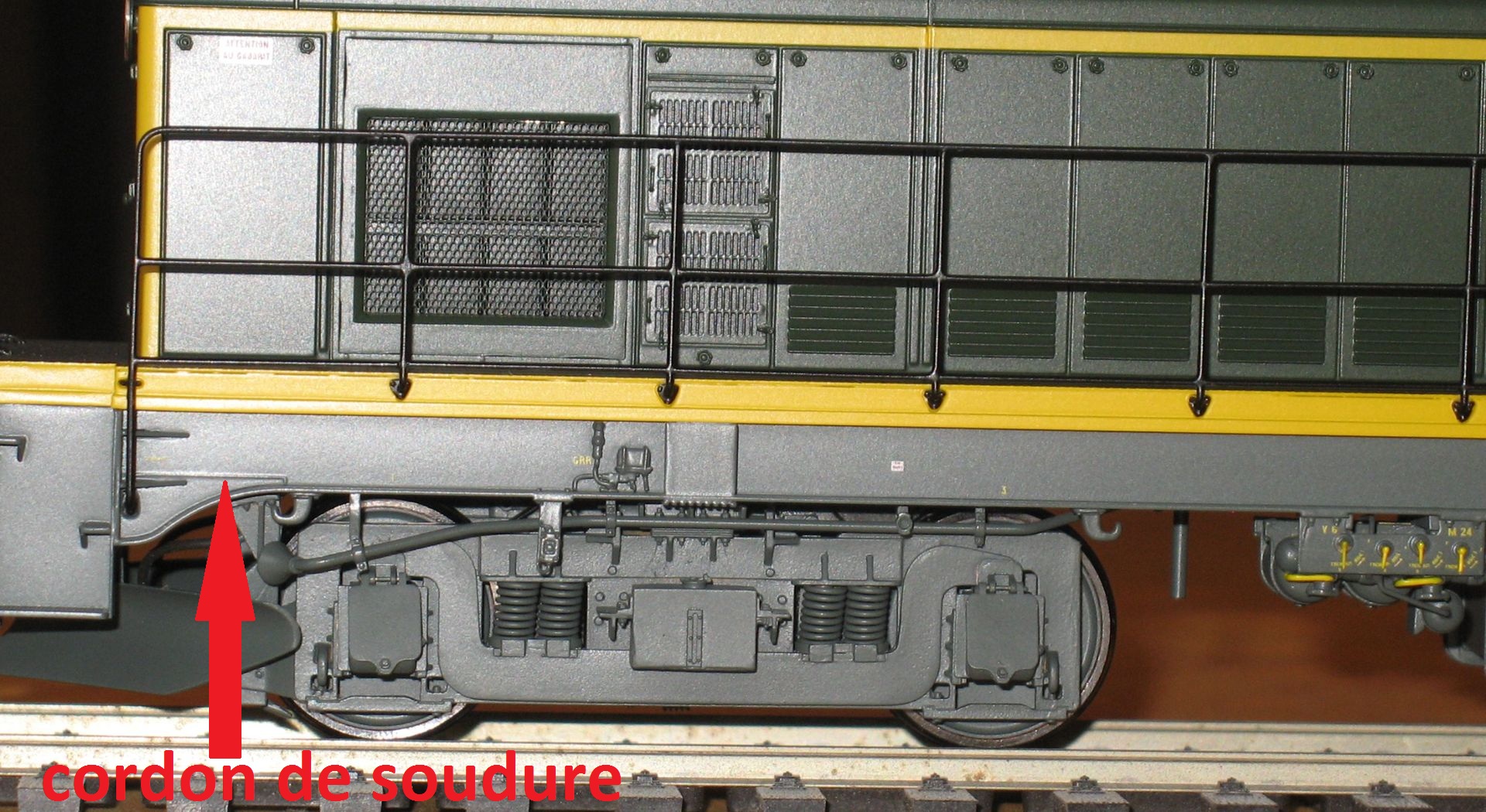

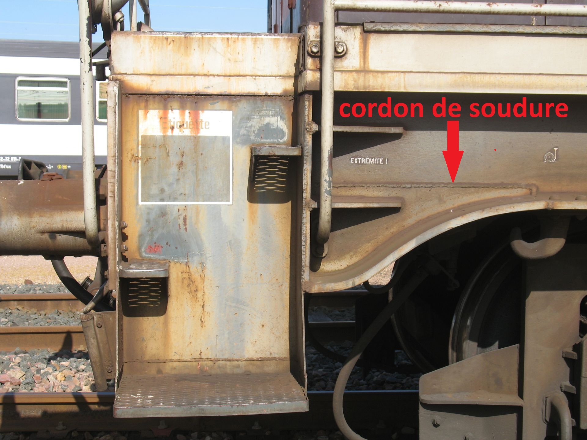

- les cordons de soudure en extrémité des longerons du châssis ont été représentés. Ce n’était pas une simple gageure : c’est à ma connaissance le seul modèle réduit de BB 63000 qui restitue ce détail.

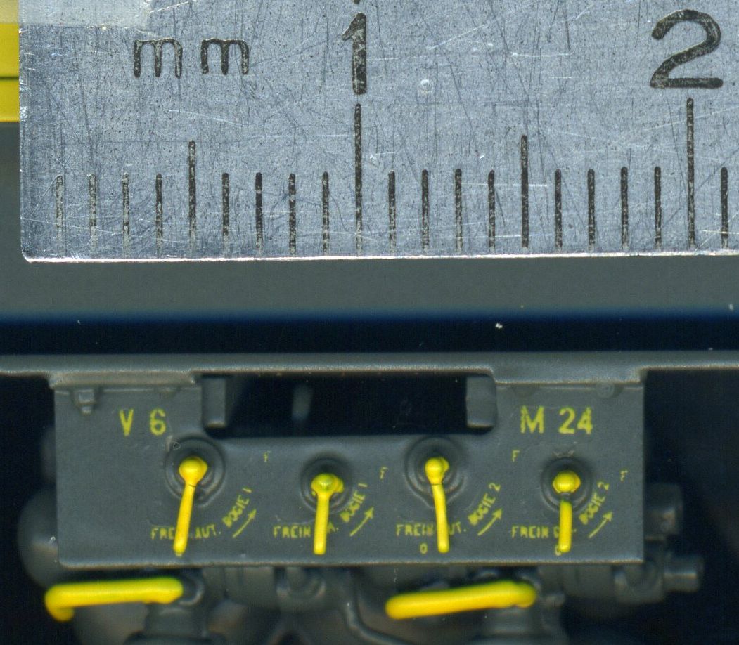

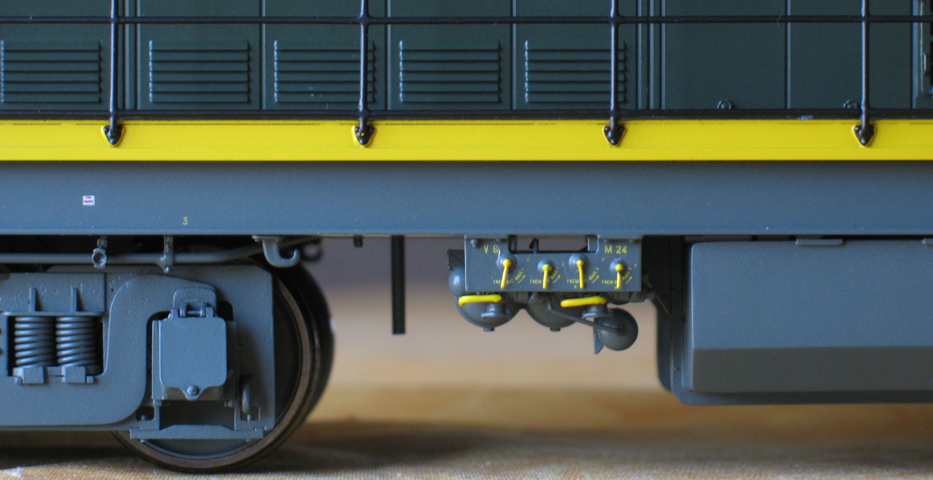

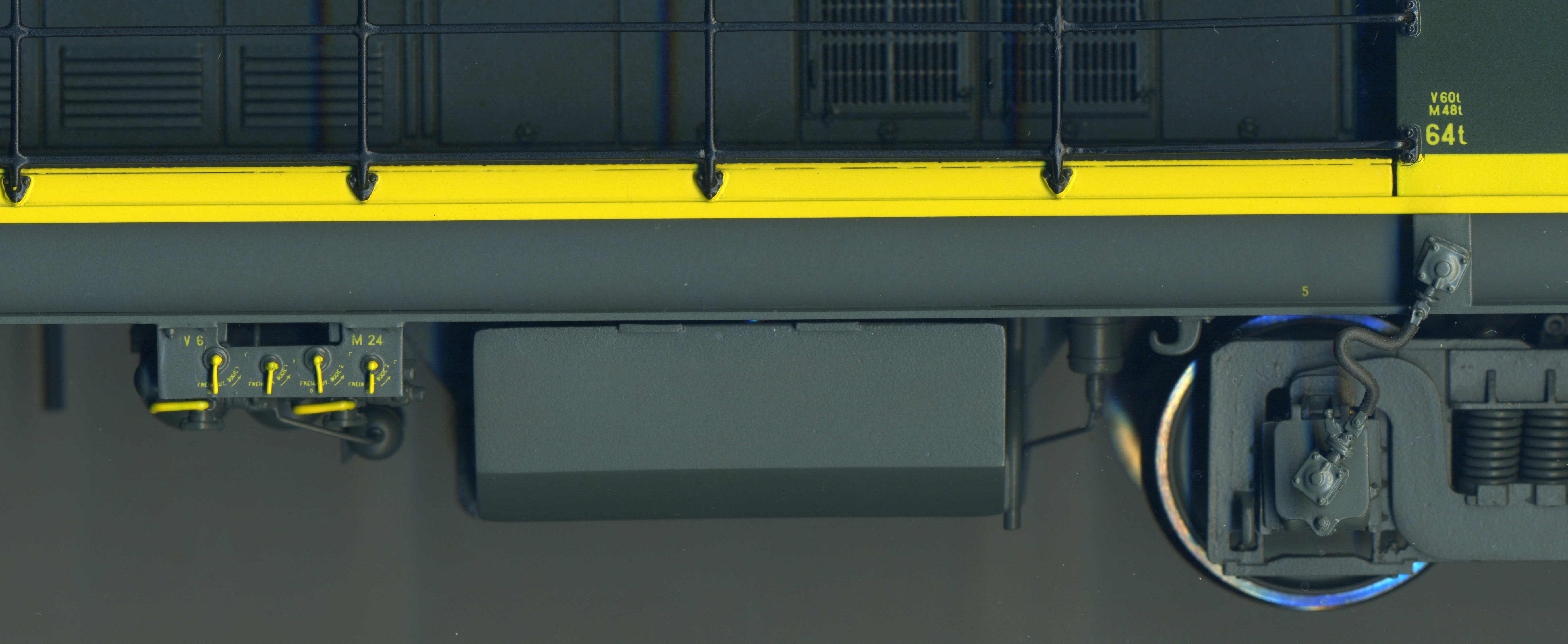

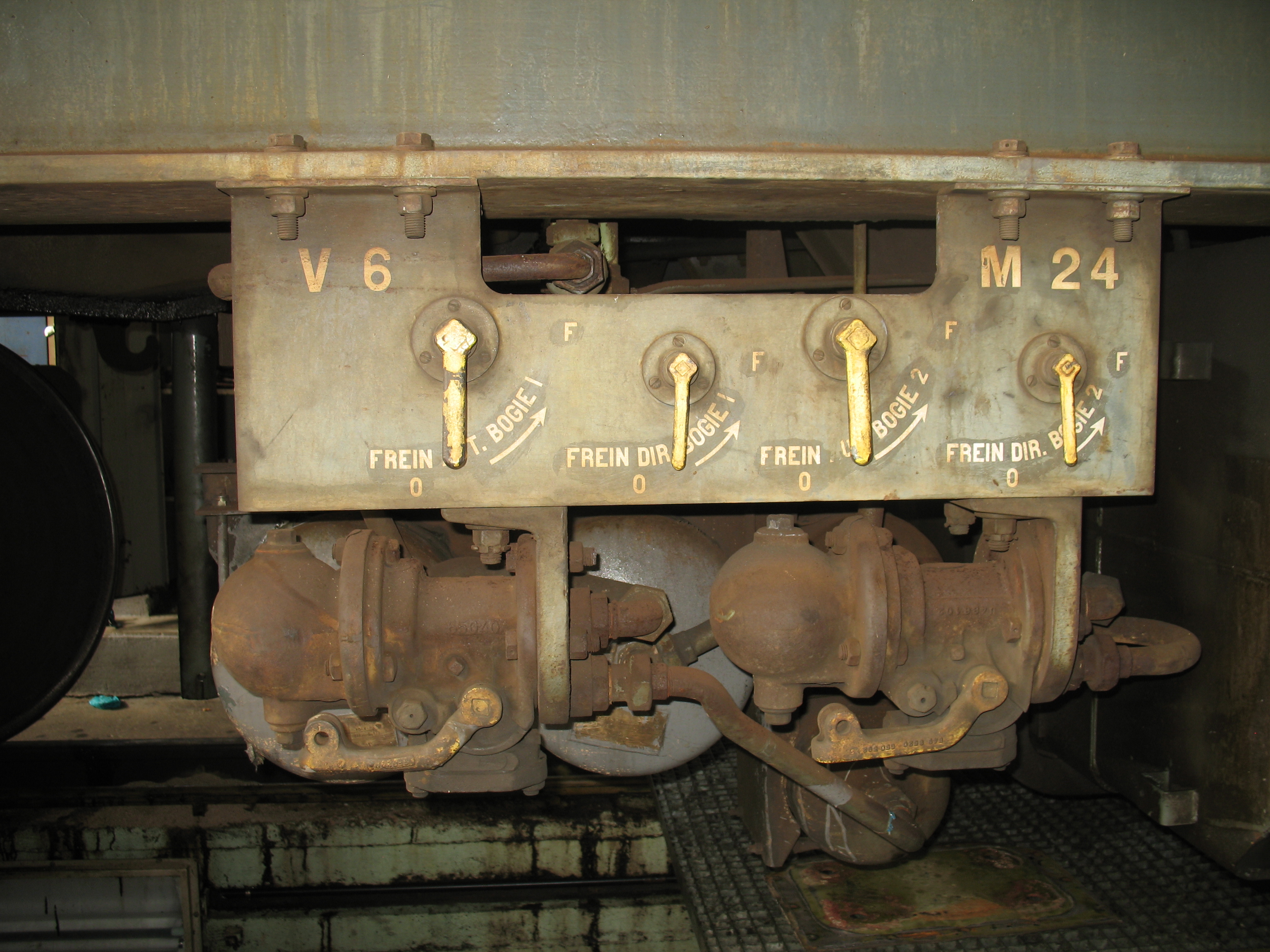

- les inscriptions sur le panneau des robinets d’isolement du frein ; un truc de fou, le réglet donne l’ échelle ! Bernard Canet m’a dit qu’il fallait éviter de grossir une photo au-delà de 170/180 % ; là, je dois être au-delà de 300 % et tout est lisible.
- plus tout le reste, la justesse des formes, la qualité de roulement, l’assemblage des rambardes etc. En clair, une jolie petite machine. D’ailleurs au bac, avec plus de 16, on obtient la mention « très bien ». Alors avec plus de 18…….
