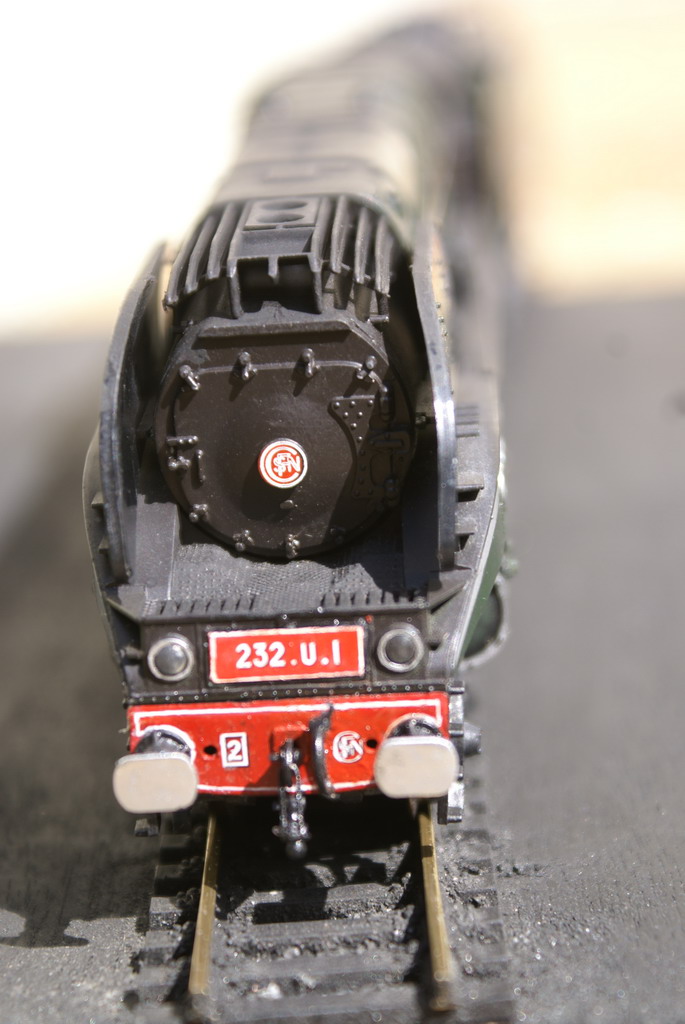

Concernant les 232 U 1 ? c' est un peu la loterie...
j' en ai une qui déraille dans les aiguillages et dans les courbes..
alors qu' une autre ,passe partout... :gne: :siffle:
- il me semble qu' il y avait le même problème avec les 141 TA jouef..des années 1970... :vieux:
Il faut vérifier les cotes dos à dos des roues. La fabrication des Jouef Champagnoles étaient assez "élastiques". Sans compter qu'en vieillissant les manchons isolants en plastique ont tendance à glisser sur l'essieu.

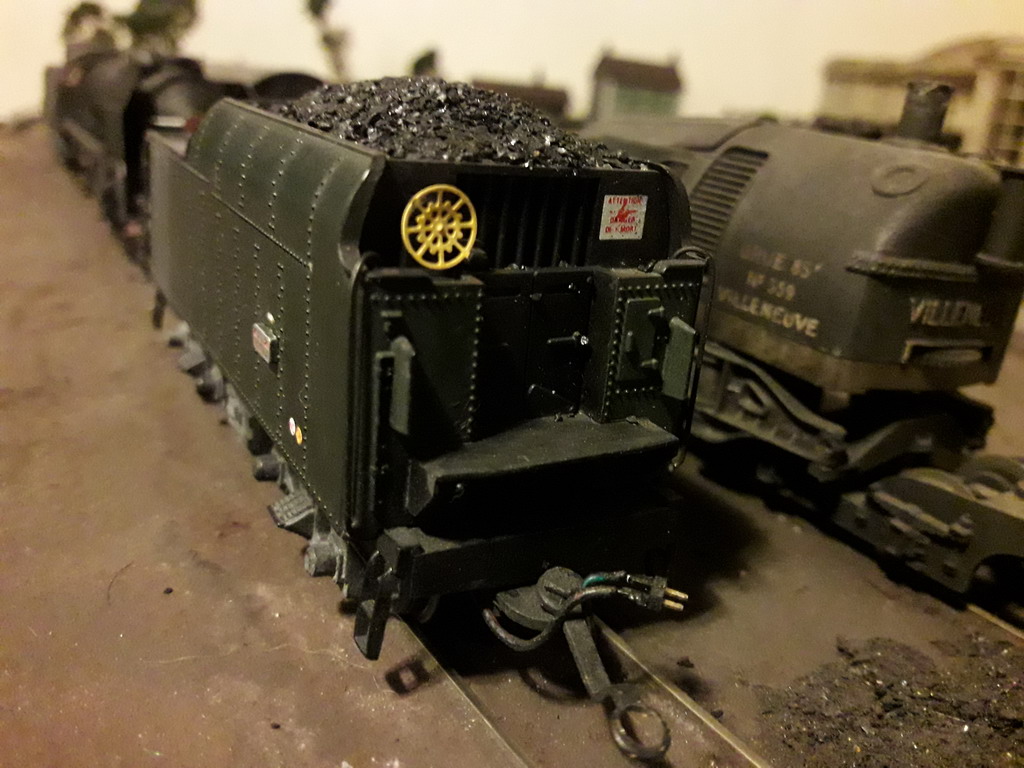

Une vidéo de ma 141P102 de 1973 ( bientôt 50 ans! ) Jouef Champagnole revisitée et IProdisée version moteur à plat. Le MABUCHI reste silencieux avec le MARK IV. Elle est équipée d'un système Roulnet et prise de courant
complémentaire par la machine. Je pouvais faire mieux pour le ralenti.
Et puis si on revient sur la Divine:
Motorisation IProd avec Moteur MABUCHI 9500 tr/mn. Peu de modifs, sinon la traverse avant refaite et des touches de peintures et un peu de patine, liaison tender machine par mini prises. J'ai viré l'éclairage, l'ampoule chauffe le tablier avec un risque de déformation. Comme mon réseau est en mode diurne...Là aussi elle date de sa sortie.
@BB9004
Pour les R Jouef Champagnole de 1969 on peut en faire quelque chose pour quelques dizaines d'euros.

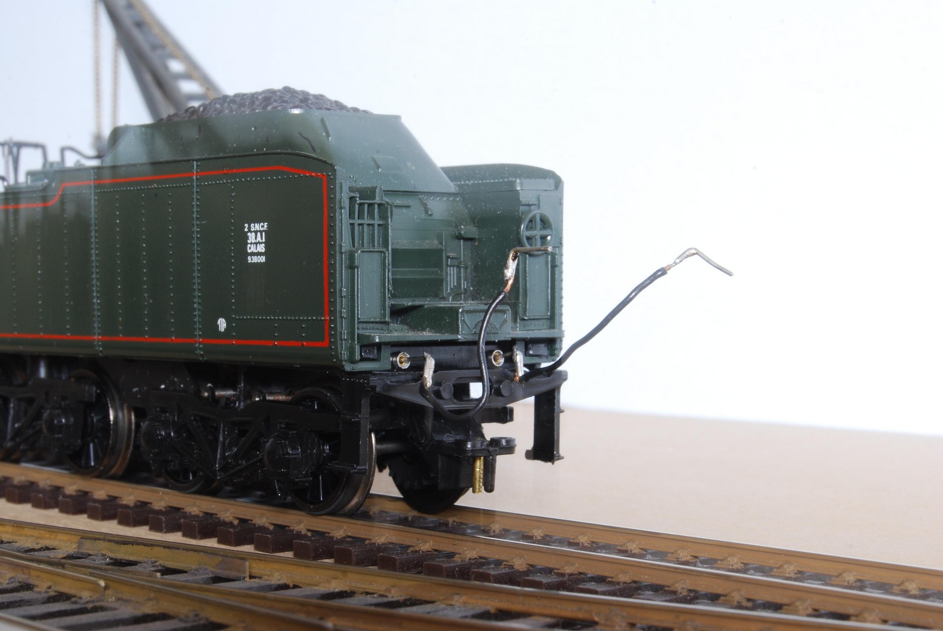

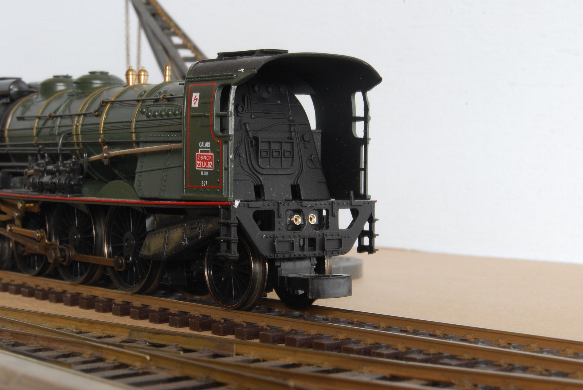

Sur ma 231K82 à moteur incliné, j'ai ajouté des prise de courant sur la motrice (grandes roues). Le fonctionnement est devenu impeccable.
Voici les liaisons électriques loco/tender.

C'est le type de connexion que j'ai installé sur ma Pacific Nord.
Je vais surement monter des mini prises comme sur le 30 R
Il faut que je cherche des lamelles de contact dans mes boites à rabiots. Le moteur que j'ai vu sur un modèle amélioré est un MABUCHI FF050 FB introuvable . Mon 38 A est à moteur à plat.
