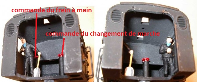

Messagepar Undertaker
26 Fév 2013, 20:21
Papou89 a écrit: :vieux: Quelqu'un peut me dire à quoi servaient ces volants ?.. :siffle:
La colonne de droite (suivant le sens de marche) commande le frein à main, celle de gauche commande le sens de marche. A l'origine, il y avait deux colonnes de sens de marche dans le même alignement. Il semble que celle représentée sur la photo ait été supprimée et que seule celle que l'on ne voit pas sur la photo ait été conservée. Elle devrait se situer près de la colonne de freinage.

Undertaker

dnrphil ton équipe de conduite ne serais pas d'origine teutonne(voir les casquettes).

Un peu apparemment, ce sont des bustes provenant d'une vieille pochette Roco.

:vieux: Euh, non, boîte MKD... :mrgreen:
(Le mécanicien s'appuie sur la portière gauche)
Merci Undertaker pour ces renseignements.
