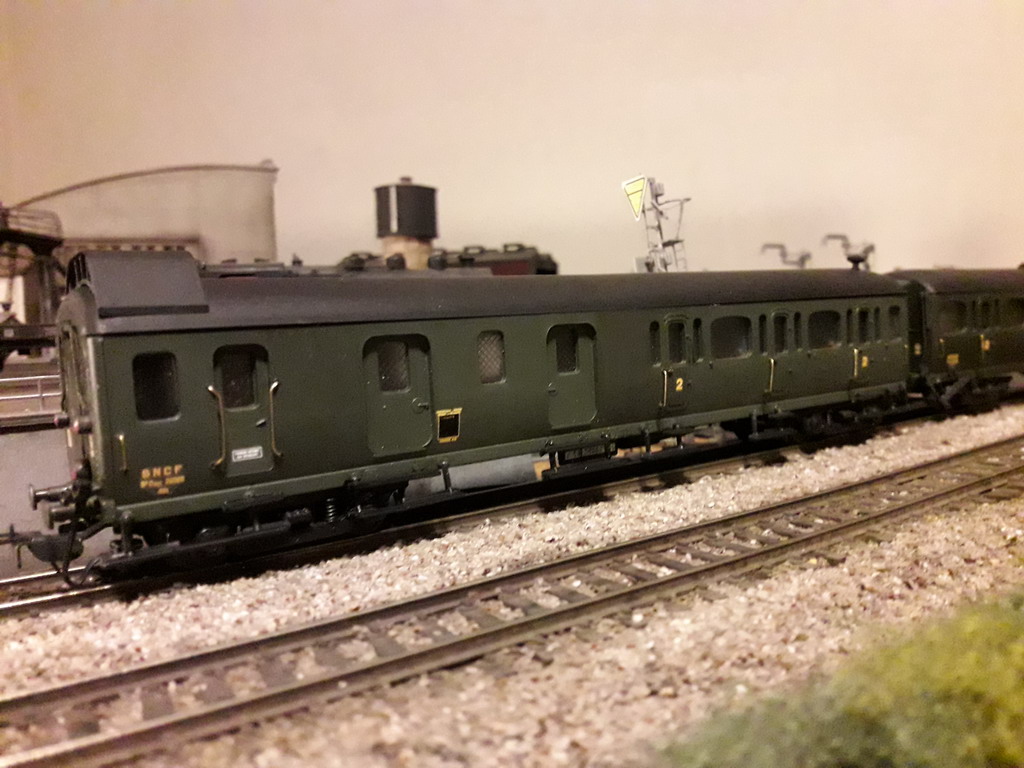

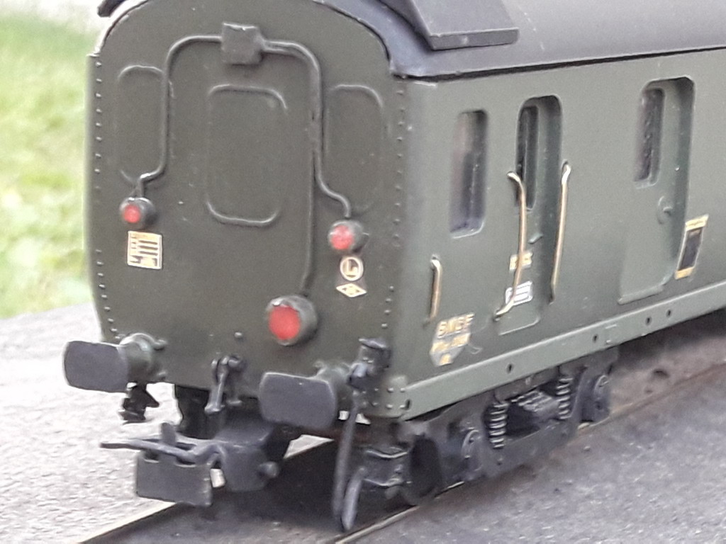

Hum, il ne faut pas regarder à la loupe...Ce n'est pas parfait. J'ai du recommencer 3 fois et le masticage et le ponçage était délicat. Quand à la peinture, le 306 Interfer était une galère qui bouchait l'aérographe à chaque passe. Donc démontage intégral pour nettoyage de l'aéro avec de l'alcool à 70 (qui sert de diluant...). J'ai terminé à la bombe Tamya de vernis satiné. J'ai éclairci la photo en attendant d'autres avec les marchepieds.

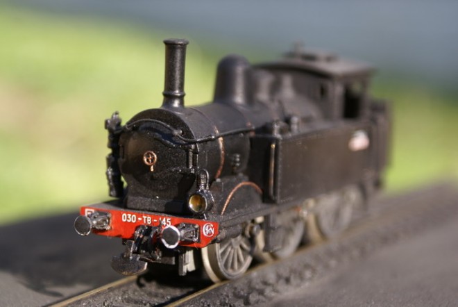

J'ai été étonné de ma méthode pour les feux qui ne sont pas éclairés. Comme se sont des tubes en plastique (coton tige pour les petits feux) posés sur un support en plastique semi-souple incollable, j'ai coulé une première passe de faible épaisseur de Vitrex de AMF87 que j'ai peint en rouge en faisant "tomber" une goutte de peinture . Après séchage j'ai rempli en plusieurs passes du Vitrex.
Avant j'utilisais du vernis qui a un autre aspect:
La lanterne n'avait pas de fond, c'est donc un plateau de tampon qui obture le tout. Le vernis a un aspect jauni qui va bien avec ce modèle.
Sur la R et la petite P, le fond du phare est peint avec de l'argent puis rempli de Vitrex:
Sur certaines machines le fond est peint en bleu, ce qui donne un reflet bleuté

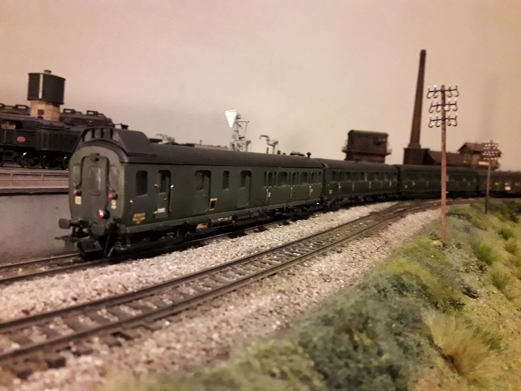

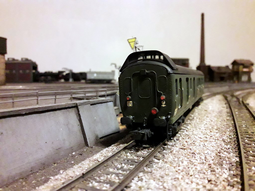

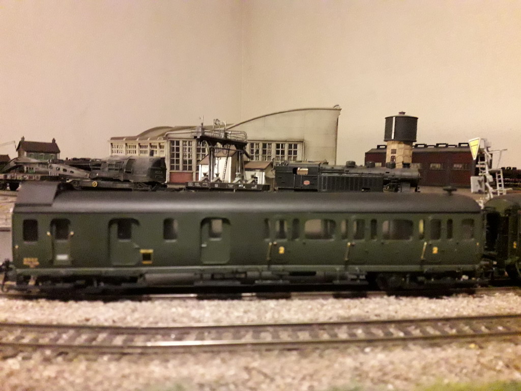

Pendant la réalisation des échancrures dans les marchepieds pour l'inscription en courbe, vue de la B5D avec photo en extérieur du dossier modifié.

C'est joli, ça rend vraiment bien , c'est juste dommage le jour avec le toit, mais je suppose qu'il est difficile de remédier à ce problème de conception....

J'ai fait au mieux pour le toit en corrigeant la courbure des dossiers . Vue la composition des 5 kits, il s'agit sûrement d'une série invendable avec plein de défauts remis sur le marché. Un boulot monstre pour rendre ces modèles acceptables . Une galère. J'ai encore 2 voitures à faire

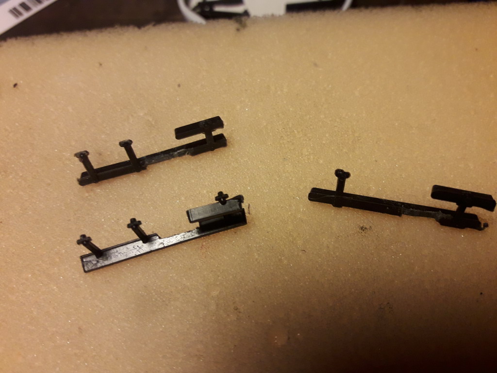

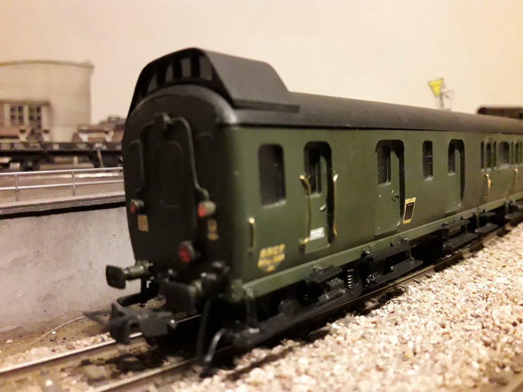

J'ai enfin terminé la B5d. La pose des marchepieds est une galère et ils sont nombreux et très différents sur cette voiture. C'est d'ailleurs là qu'il faut terminer. Bien entendu , il a fallut agrandir tout les trous au risque de casser les supports lors de la pose. Quand on a fait un coté, li faut poser la voiture sur l'autre flanc avec un support en mousse afin que les marchepieds ne touchent pas la face où ils sont posé sinon ça casse. (valable pour toutes les voitures).
Aux essais, les marchepieds d'extrémité tapent dans un boitier de commande d'aiguillage de ma gare souterraine à la sortie d'une courbe. Il va falloir raboter le boitier...

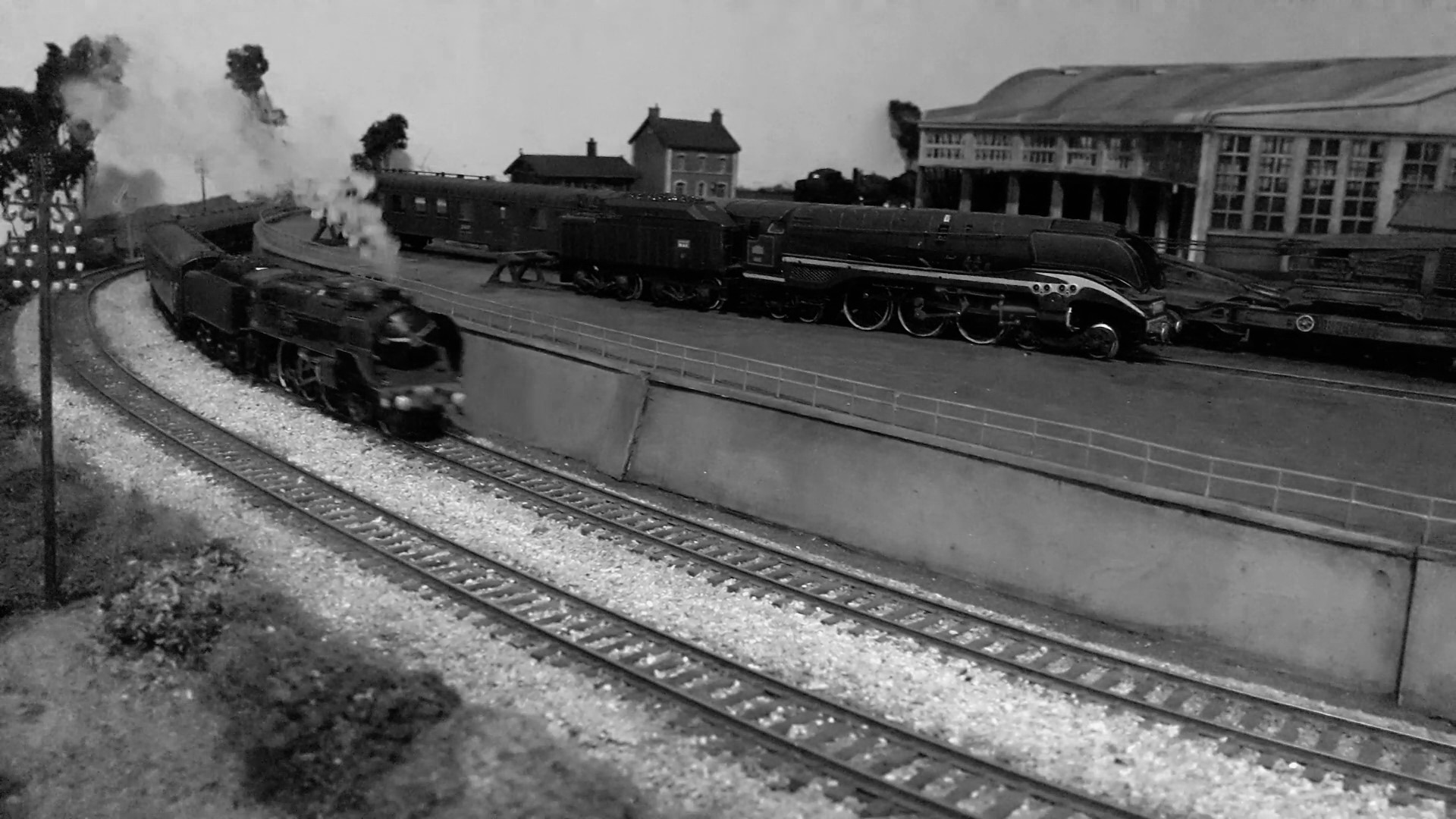

Mes 3 voitures express nord sont donc en essais en ligne. Résultat: travaux de voie à cause des marches pieds et de la négociation des courbes. La modification des bogies ne tolère aucun défaut de voie, donc déraillement. J'ai formé un Paris Lille de 8 voitures avec mes 5 DEV AO RMA et un Dq Nord MMM RG, mes 3 voitures régionales en queue. En tête, ma cavalerie Nord:
Un essais old timer en Noir et blanc.
