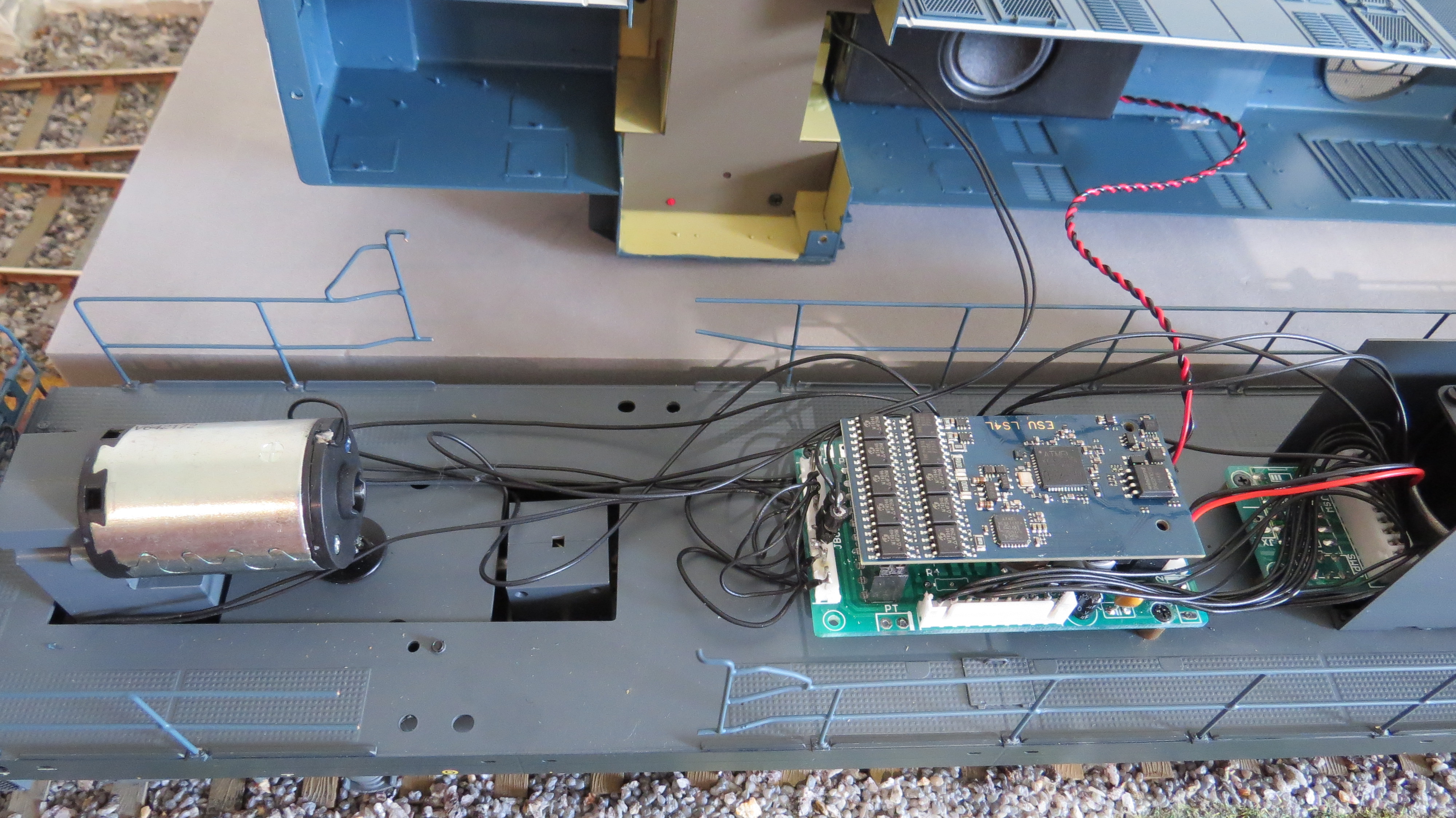

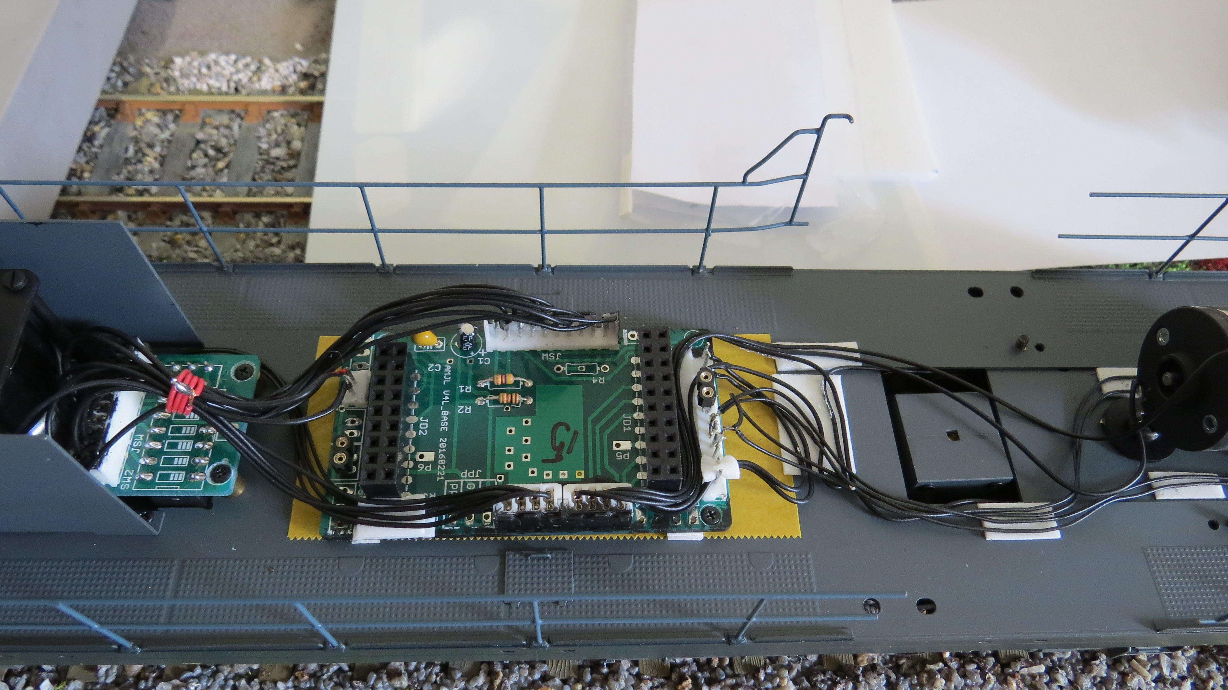

Le décodeur de la BB 66400 est retourné chez son géniteur qui a diagnostiqué une rupture de soudure sur l'ampli d'où un décodeur muet. En attendant le retour d'un exemplaire en pleine forme, je suis allé un peu plus avant dans l'organisation interne de la bestiole.
Un câblage coréen c'est ça
De plus en prenant diverses côtes, je me suis aperçu que le HP va crachouiller tout contre le dos du décodeur. pas top question son déjà qu'il faut se priver des vocalises du bon gros visation de 32. Le bouton de sonnette manque de basses et c'est dommage quand il s'agit de reproduire un son de (gros) diesel.
La cuve à fuel renferme un bloc de lest. je l'ai fraisé pour y encastrer le composant électronique soudé au verso de la carte mère. Je gagne ainsi 3 bons millimètres sur l'épaisseur totale du HLM électronique et j'en ai profité pour modifier le circuit des différents fils et en raccourcir certains
Au final, ça donne ça :
Les locs ont maintenant les feux actifs des deux côtés. Reste à trouver comment alimenter le ventilateur et on aura fait le tour des problèmes....
