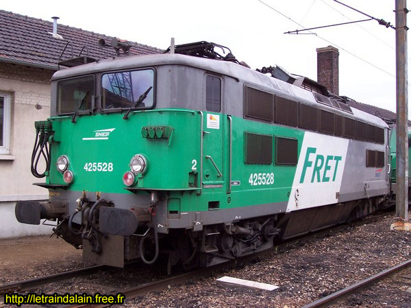

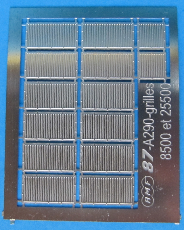

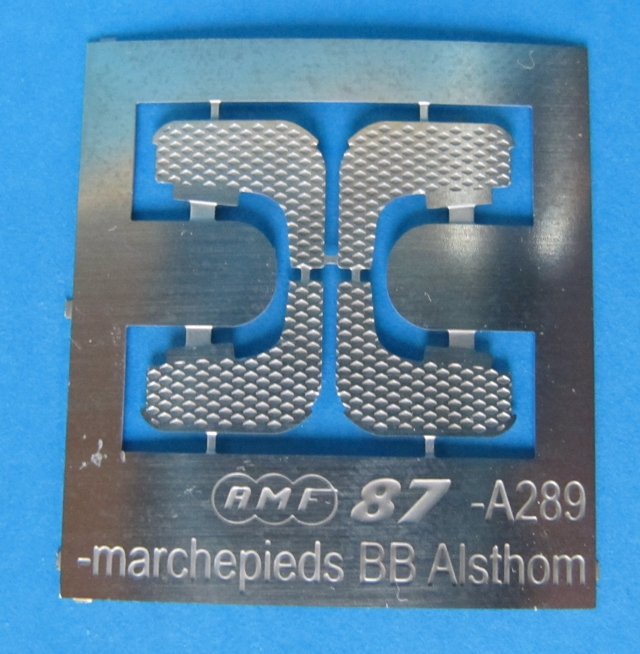

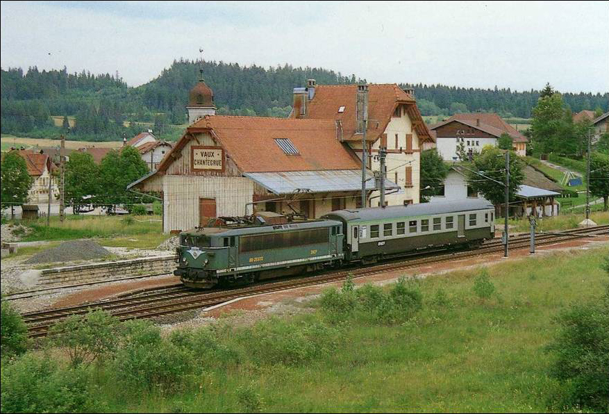

AMF87 propose de nouvelles pièces de détaillage pour les "danseuses", à savoir des caillebotis de marchepieds frontaux et des grilles latérales spécifiques qu'ont porté certaines machines comme la 25528 par exemple... :idea:
(cliché issu du site "les trains d'Alain)

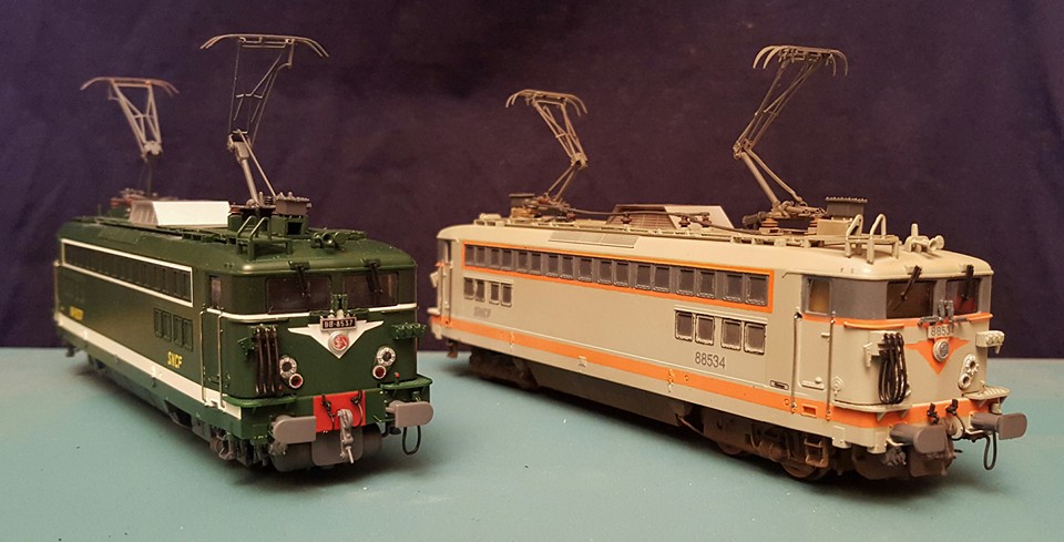

En attendant de poursuivre mes transformations de BB 25500, j'ai repris une de mes deux BB 8537 vertes, pour en sortir une autre sous série dont j'avais vraiment envie......les BB 88500 :)
Au menu: modification des angles des traverses de tamponnement pour correspondre à la différence de sous série entre la BB 8537 et la BB 88534, arrasement des supports de pantographes pour remplacement par des modèles JP Pennati, suppression de la vis de fixation des pantographes, remplacement des isolateurs et des pantographes d'origines par des JP Pennati, décapage et remise en peinture complète de la caisse, reprise des plaques frontales avec arasement du numéro d'origine pour les remplacer par des marquages "scotch", remise en place des marquages correspondants à la BB 88534 :)

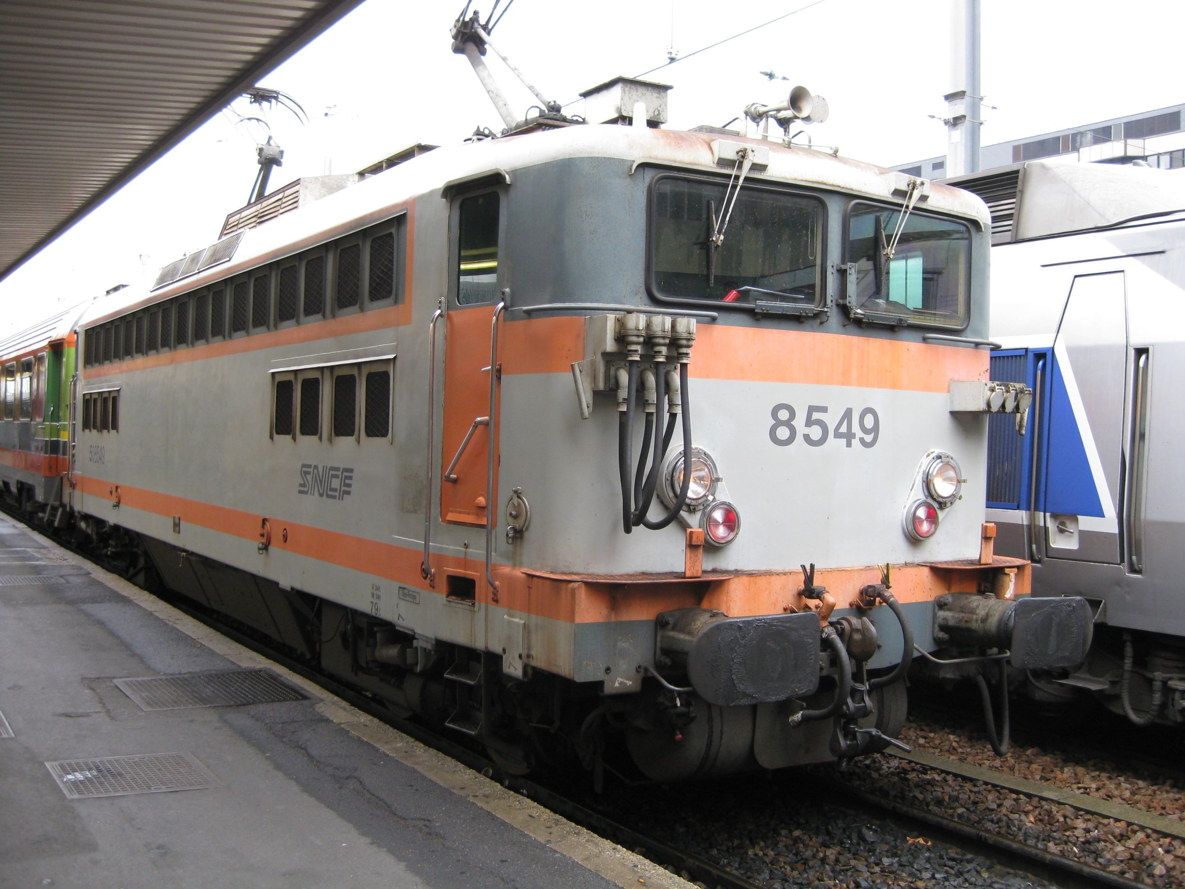

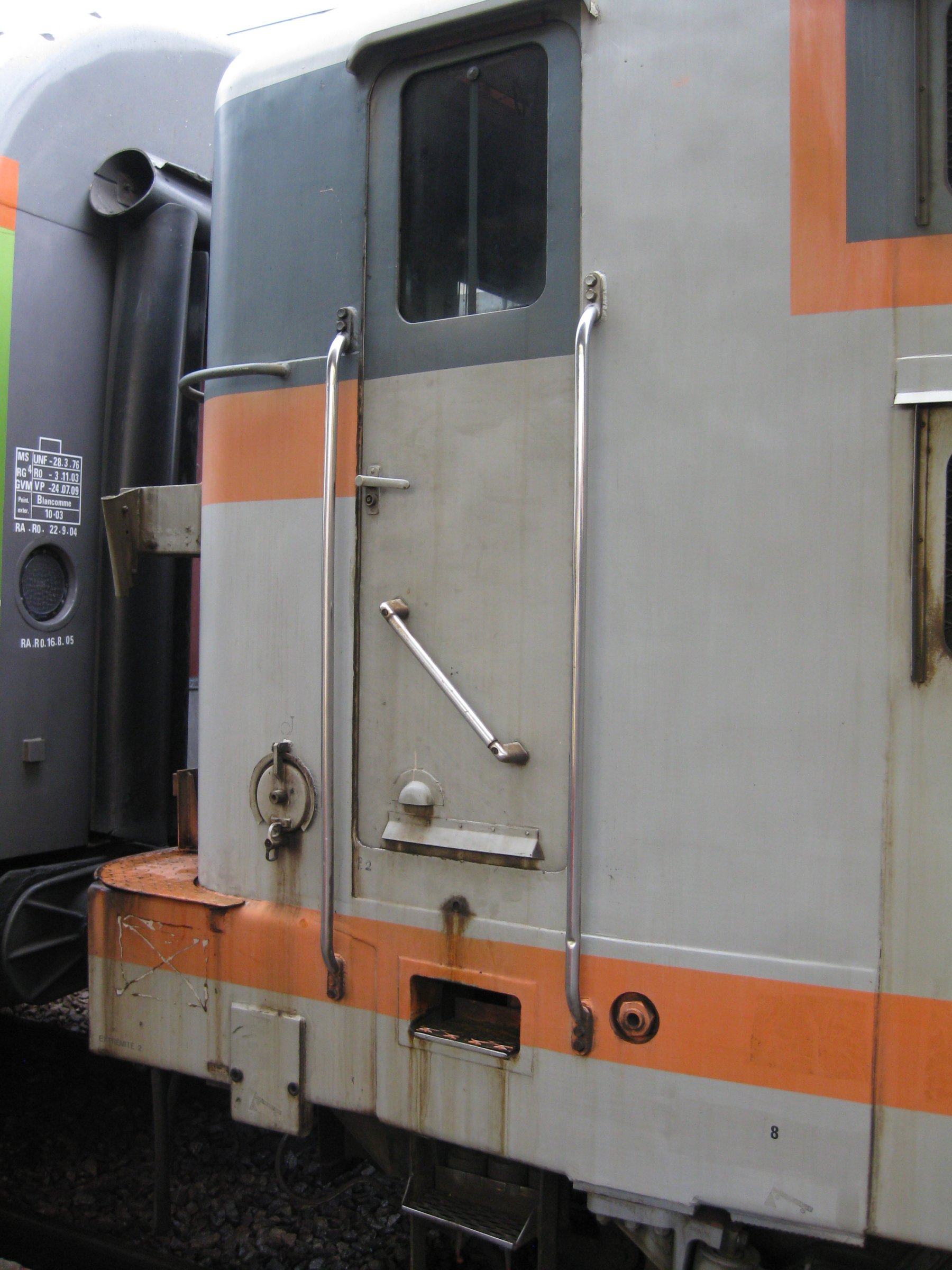

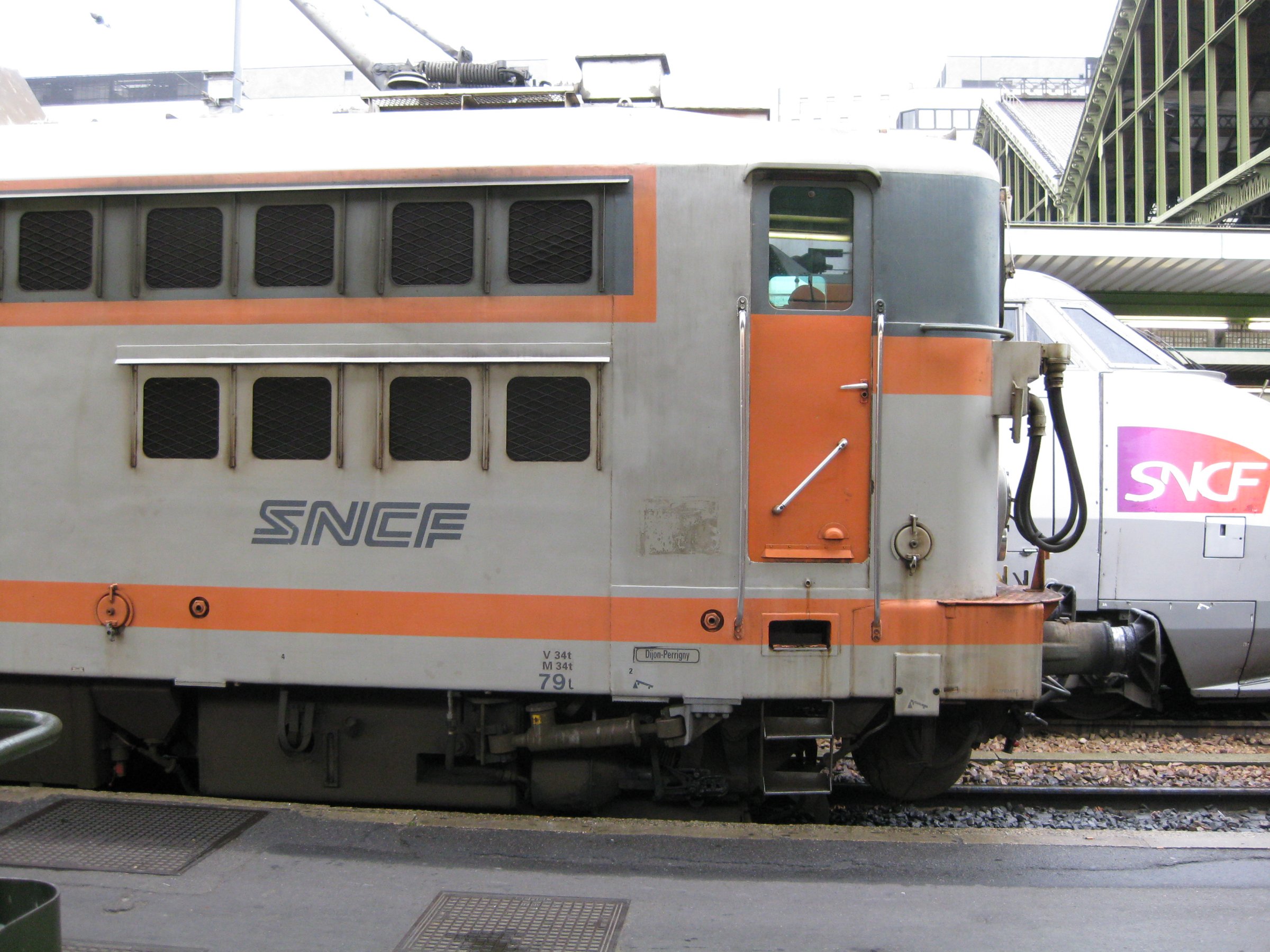

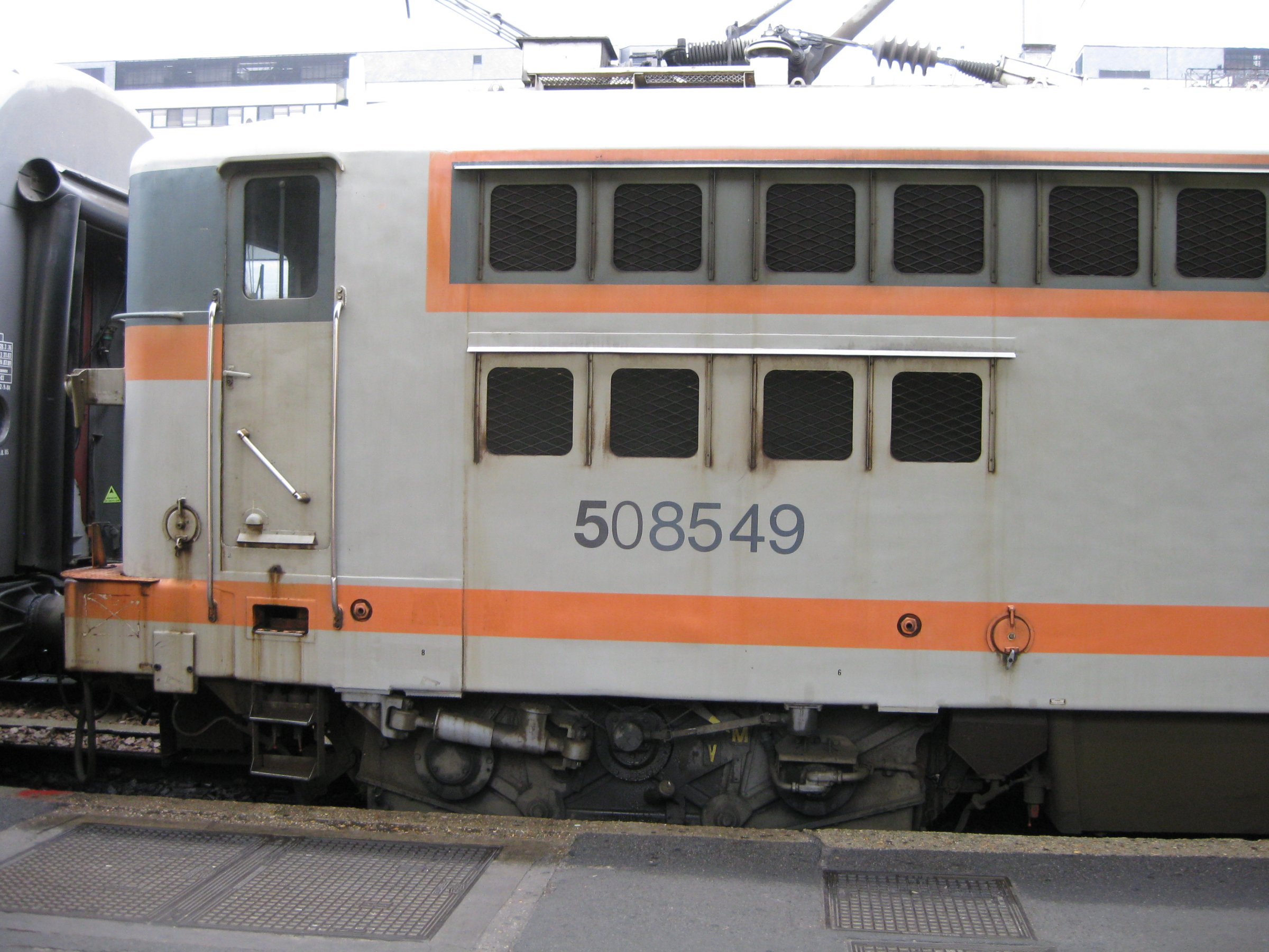

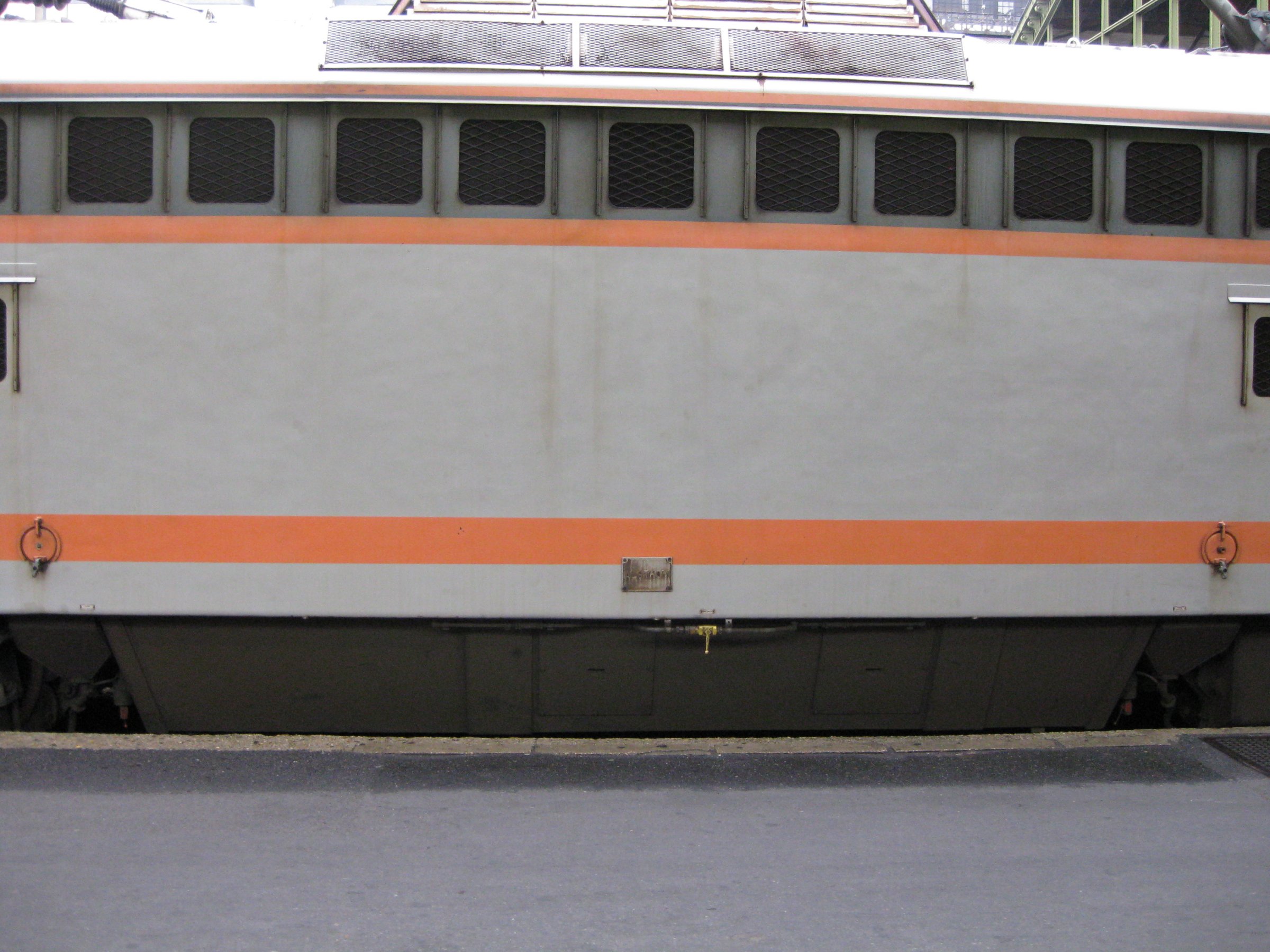

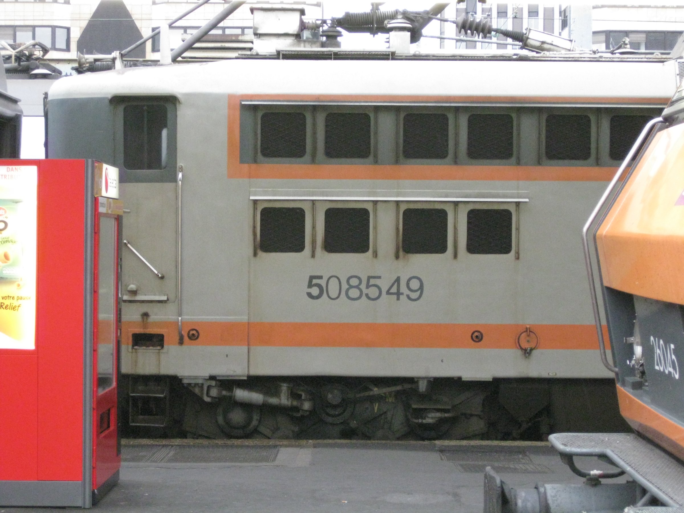

euhhhh ...je ne sais plus si j'avais posté les photos de la 8549 prises le 21-10-2009 à Paris :gratte:
donc au cas où ;)

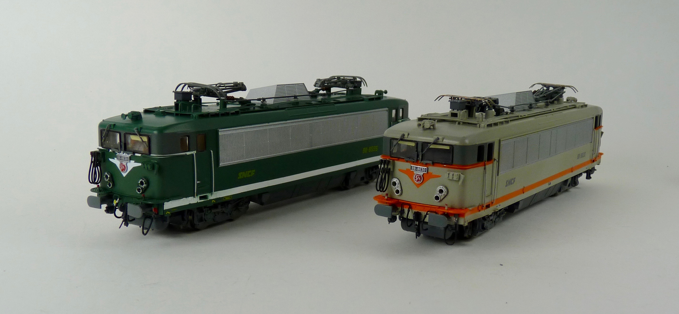

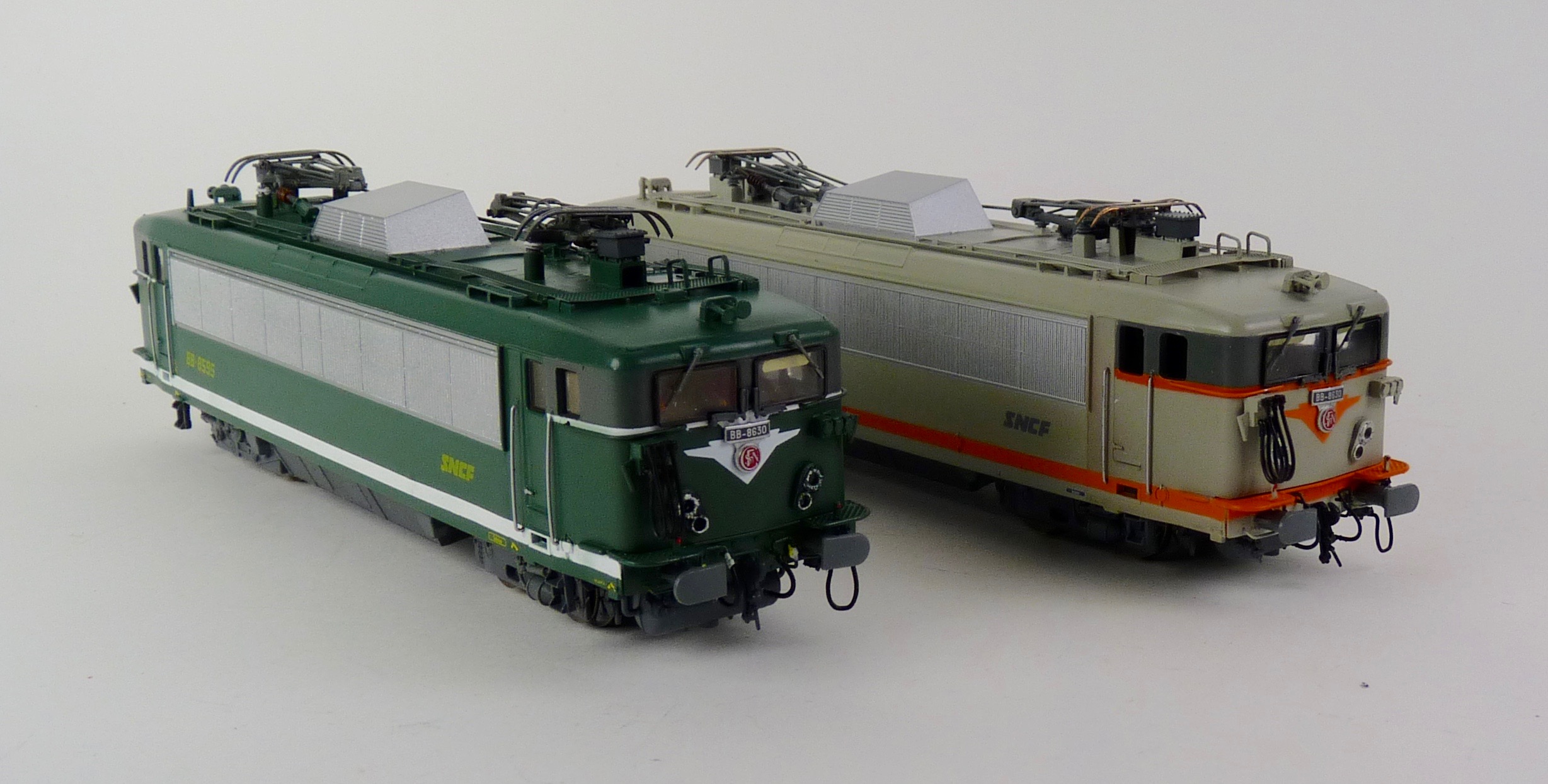

Suite de mes bricolages concernant les 8500 GC: les decalcs AMF permettent de réaliser des décorations impeccables.
Voici les 8595 et 8630 en cours de finition, le numéro de la première est un clin d'oeil à son ancêtre.
