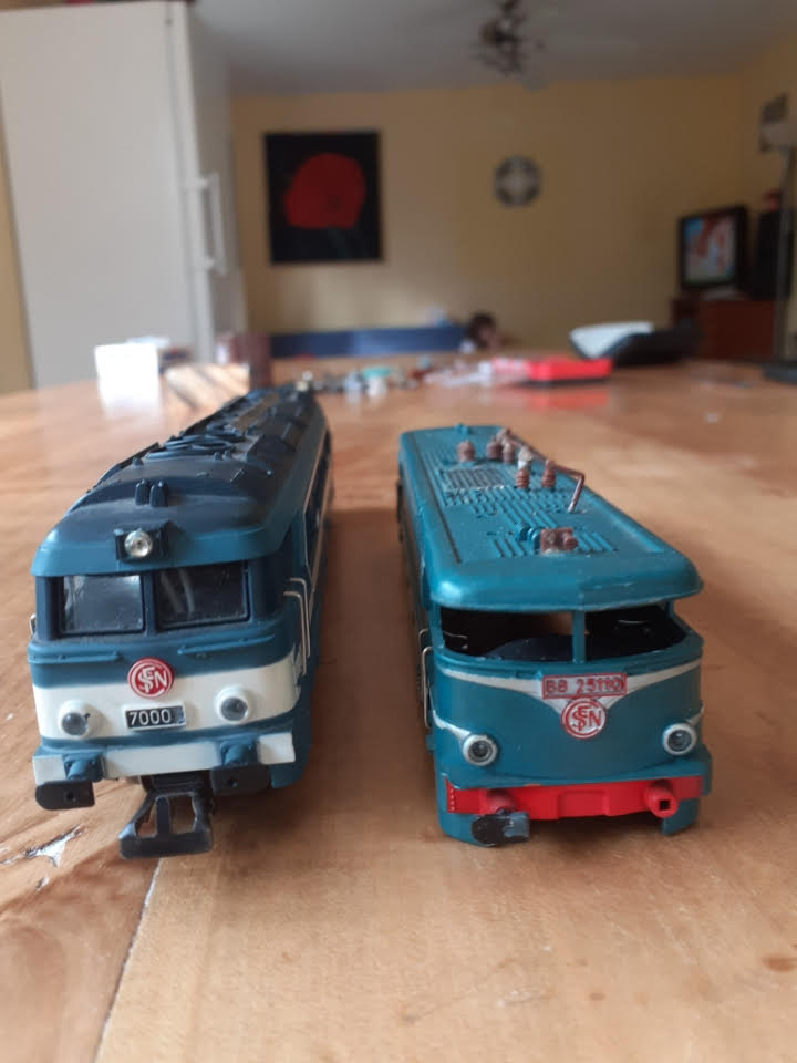

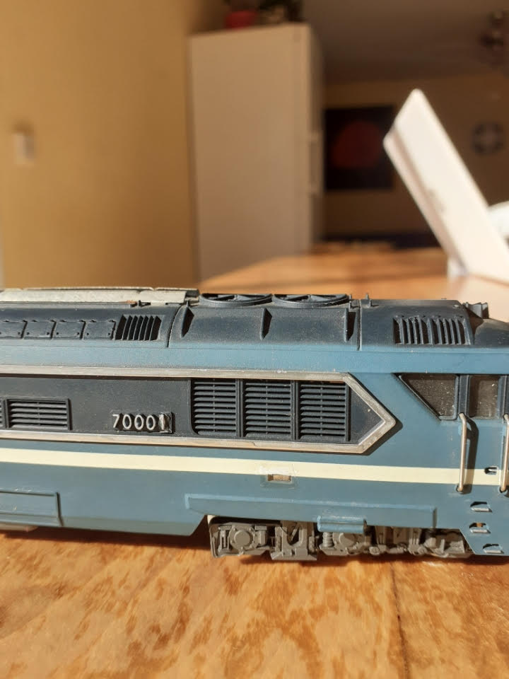

en prévision du boulot à venir dans les mois à venir, j'ai sorti la CC 70002, pour faire une bricole rapide dessus en attendant une reprise du modèle, avec surtout une toute nouvelle mécanique...!
ici, elle côtoie une épave de 25110 qui va lui donner ses "1", transformant ainsi la CC 70002 en CC 70001.....

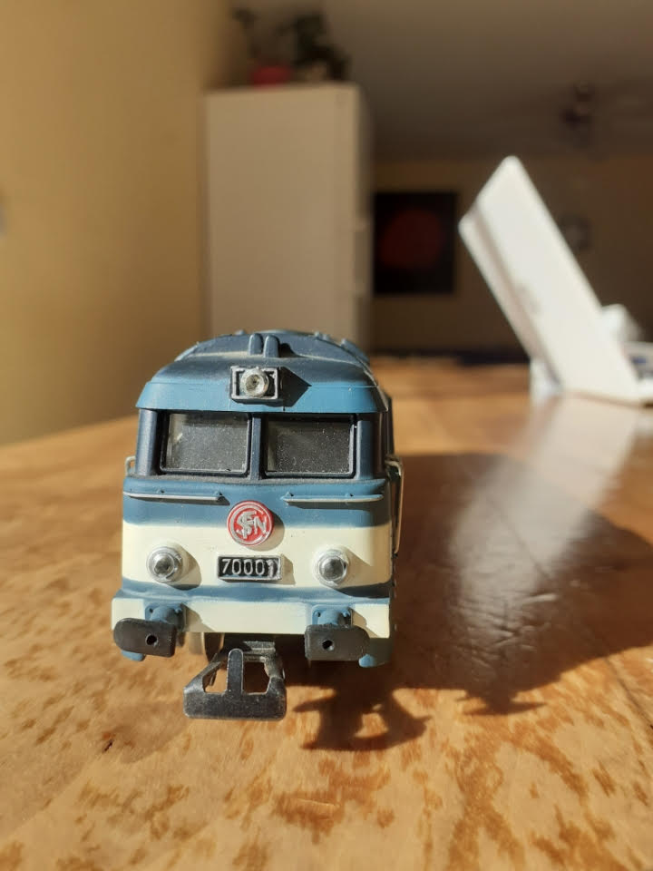

Messagepar Rollang
13 Mai 2020, 08:50
C'est fait, bienvenue à la CC 70001...
Maintenant, je range, il faut d'abord finir le panoramique, et la rame marchandise.....

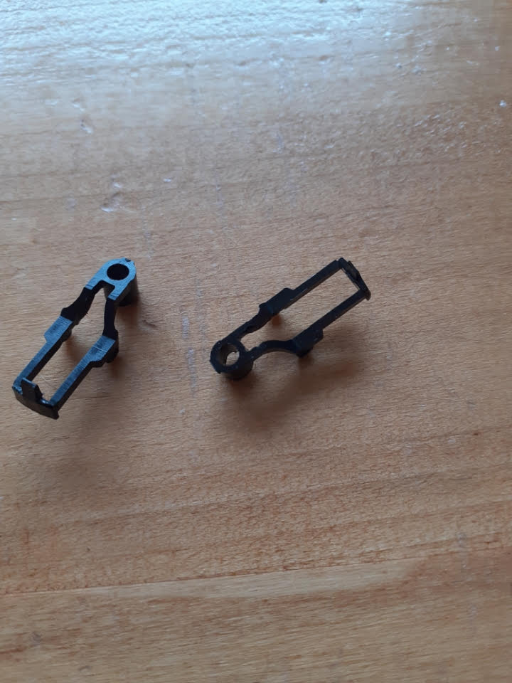

Messagepar Rollang
14 Mai 2020, 17:36
Pour le panoramique, j'ai trouvé ces attelages qui iraient pas mal car il passeront sous la jupe, que je ne veux pas découper, peu importe la hauteur, ce sera spécifique pour tirer une remorque, il suffira de régler à la même hauteur celui de la remorque...

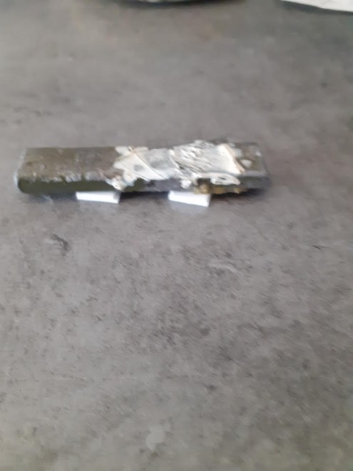

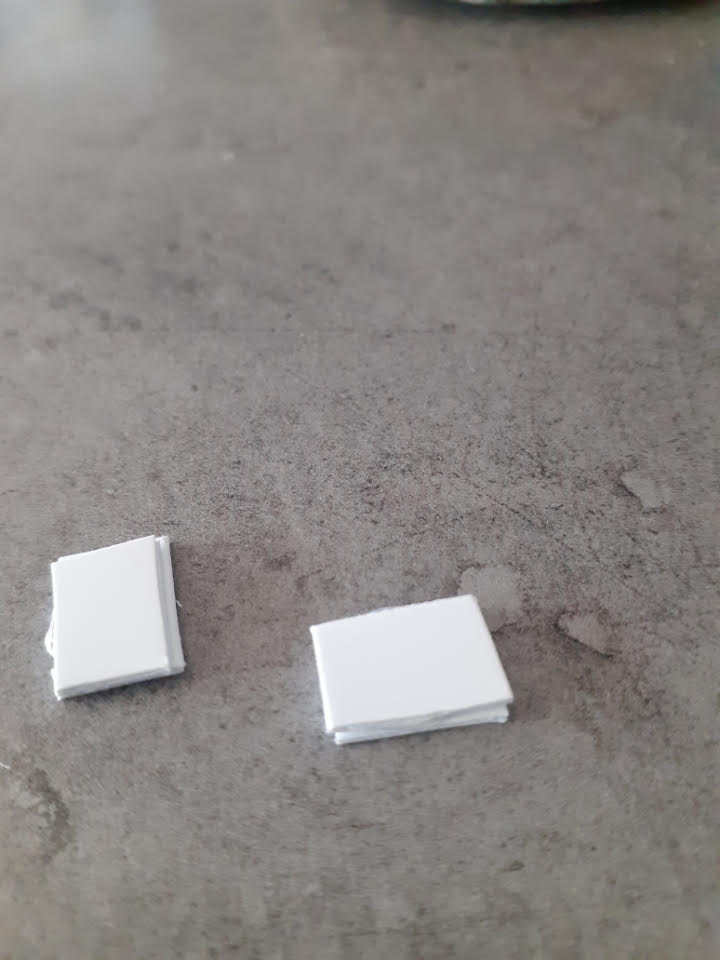

Messagepar Rollang
14 Mai 2020, 17:40

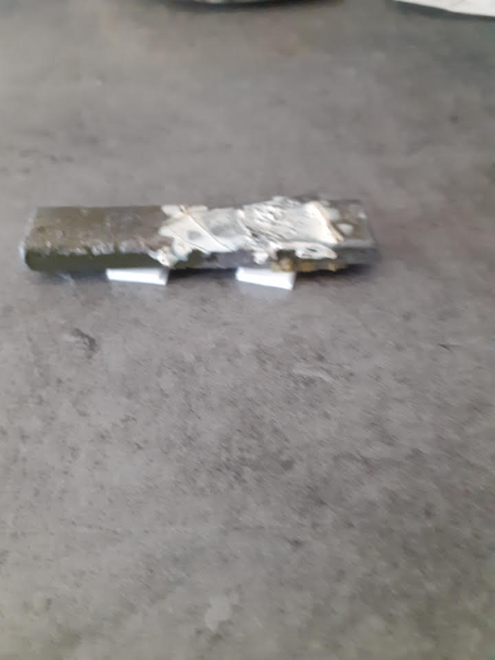

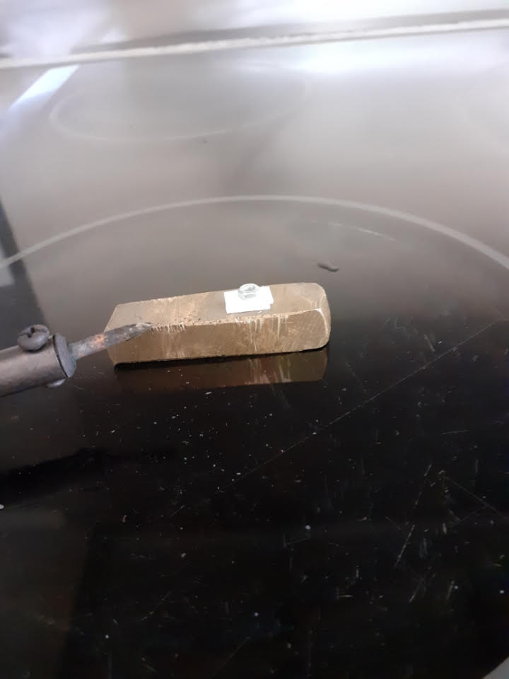

Pour les fixer, il me faut un insers à coller sous le chassis, pour visser les attelages, je vais essayer une technique vu sur un forum
- empilage de piece de plastique jusqu'à obtenir l'épaisseur des écrous
- collage "sous presse"...
Rollang
Messages: 1797
Re: Jouef, à la poursuite du rêve d'enfance!

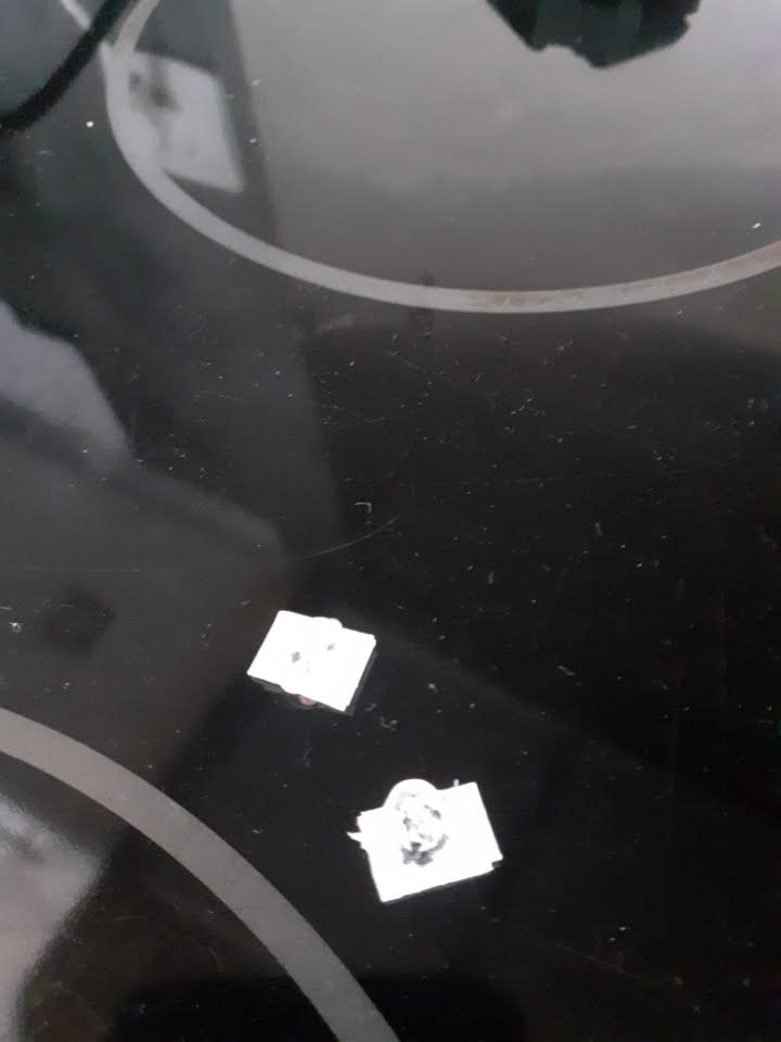

Messagepar Rollang
14 Mai 2020, 17:43
Et après séchage, on enfonce les écrous en les chauffants avec un fer à souder, le résultat est "bof", je vais voir après grattage et nettoyage du filetage si c'est la bonne technique.... :gne:
