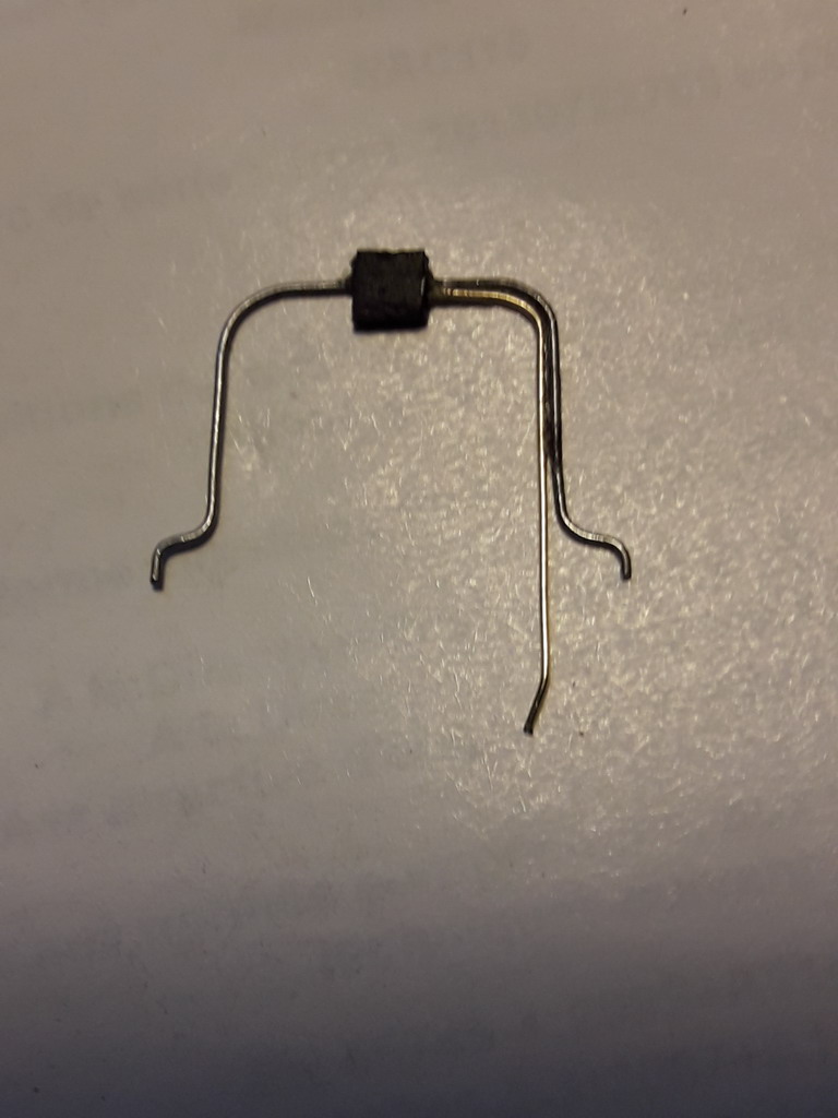

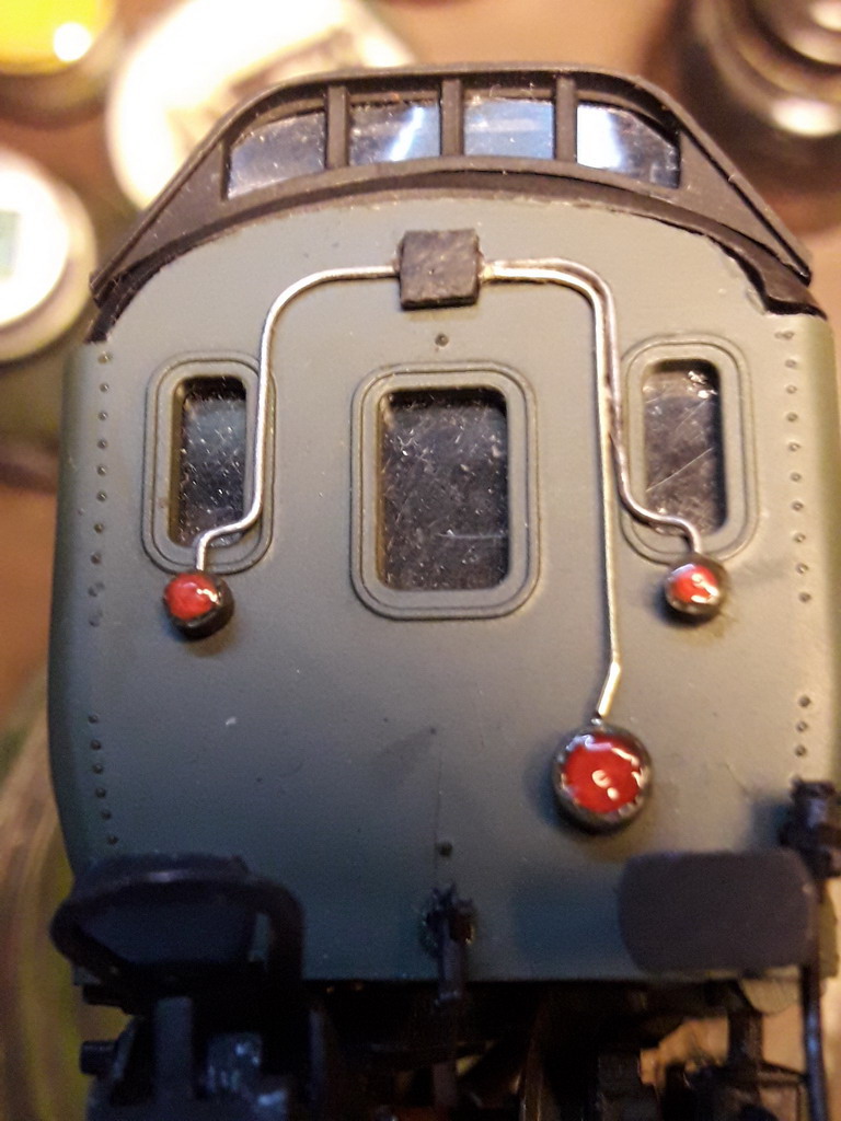

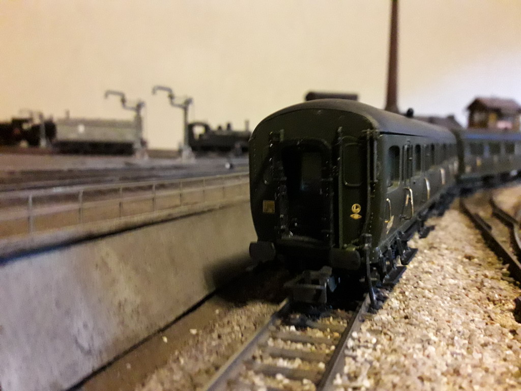

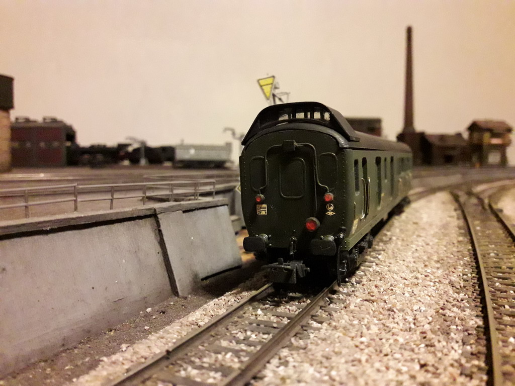

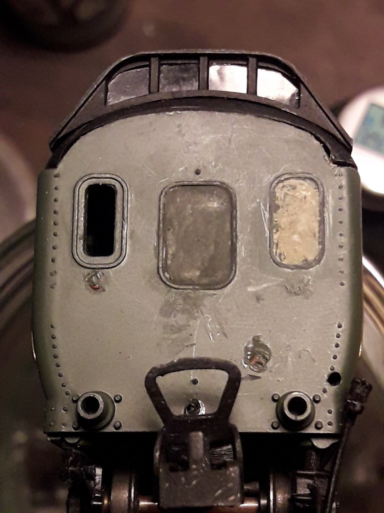

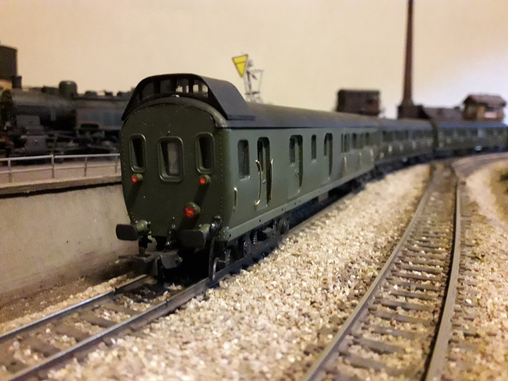

Retour sur les voitures Express Nord RMA. Beaucoup de difficultés pour ajuster le toit et la vigie dont j'y ai ajouté un vitrage en rhodoïd. Le résultat ne sera pas celui de LSM. Je n'ai pas trouvé la raison qui montre des fenêtres au dossier de la B5D alors que dans mes photos elles sont obturées. Quoi qu'il en soit, j'y ai ajouté les feux de fin de convoi taillés dans des tubes de coton-tige et un plus gros. Il reste à figurer leur câblage. Ensuite, montage des poignées de porte, marquages et les marche pieds pour terminer. Curieusement, le vert 306 n'est pas le même que celui des B11tz

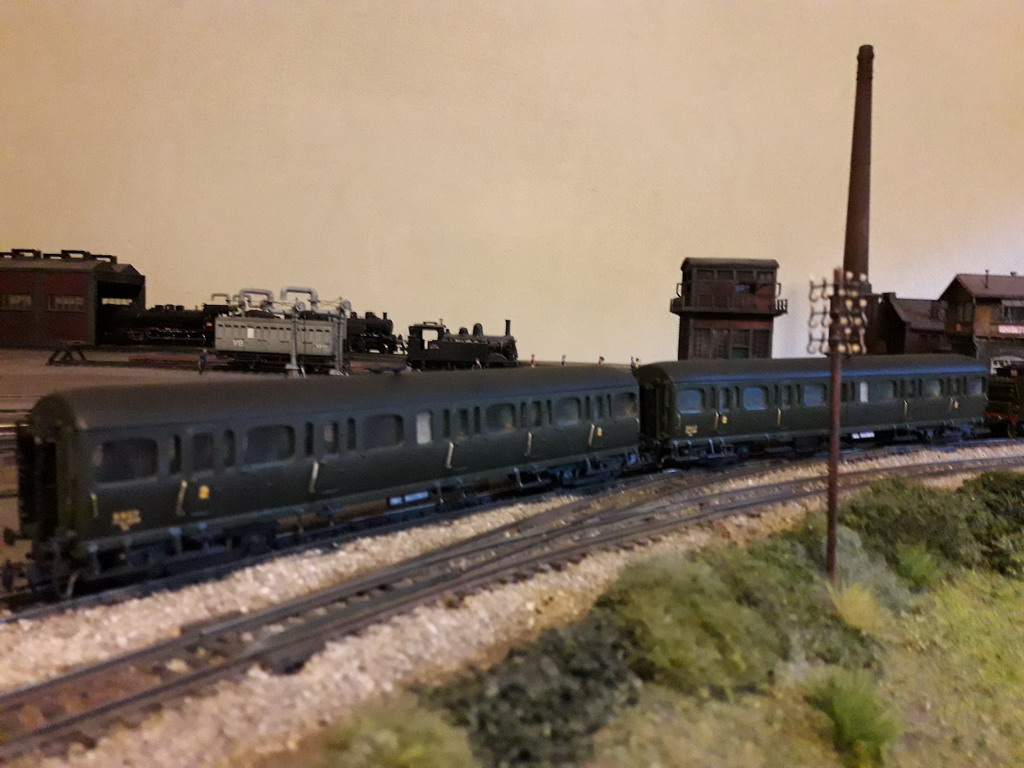

J'ai enfin remonté la première B11 ratée. J'ai attendu d'avoir un aérographe de qualité pour repeindre la caisse. Une galère les peintures Interfer H2O. La soluce: diluer à 30% avec de l'alcool isopropylique à 70° (en parapharmacie). Il sert de nettoyant de l'aérographe après démontage complet
Du coup, j'ai pu ajouter la conduite de l'alarme. Les fenêtres sont en rhodoïd, les vitrages d'origine ayant eu des traces de colle, la cyano s'étant trop étendue.... >:D . Bref, une galère à monter avec des éléments qui, en fait, étaient surement des rebuts et ne pouvant être vendus.

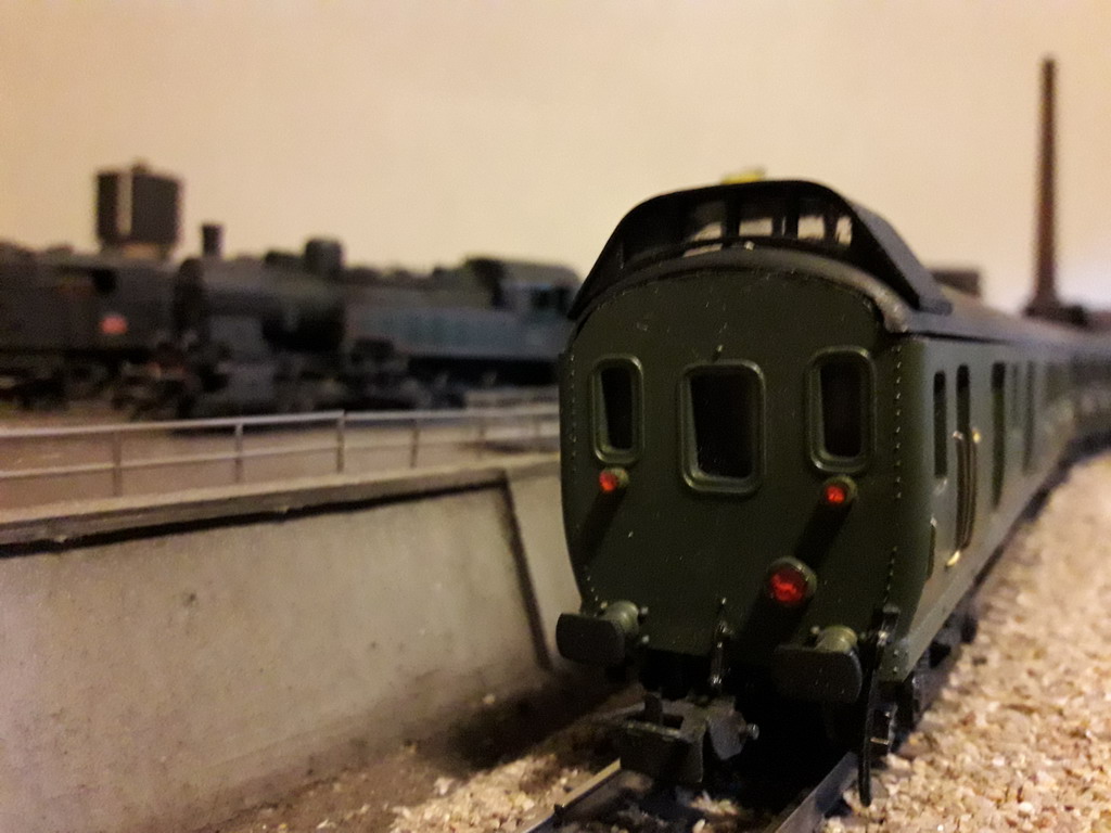

Il me reste à terminer la B5D et monter une A7 et une A3B5 et j'aurai mon Paris Laon.

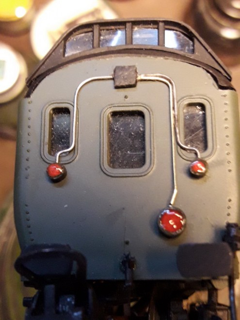

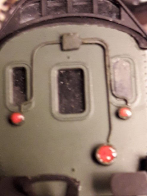

Je poursuis le montage de ma B5d . Equipement du câblage des feux de fin de convoi.
Il sera peint avant pose définitive. Pour travailler, j'utilise un bocal en verre qui me permet de tenir le wagon ou la loco verticalement.
Une 'tite vidéo sur le rodage des 2 B11tz. Les bogies modifiés ne nuisent pas à la tenue de la voie. Il faut laisser quand même un léger jeu aux pivots des bogies. On bloque l'écrou avec une petite goutte de colle.

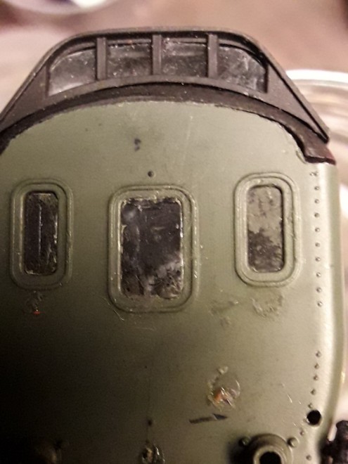

Messagepar tyrphon
20 Sep 2021, 09:32

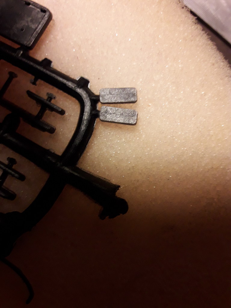

Christou231 a écrit:Je n'ai pas trouvé la raison qui montre des fenêtres au dossier de la B5D alors que dans mes photos elles sont obturées.
C'était une erreur. On trouvait dans la boite de petites pièces detinées (en principe...) à boucher ces fenêtres.

Messagepar Christou231
20 Sep 2021, 20:57

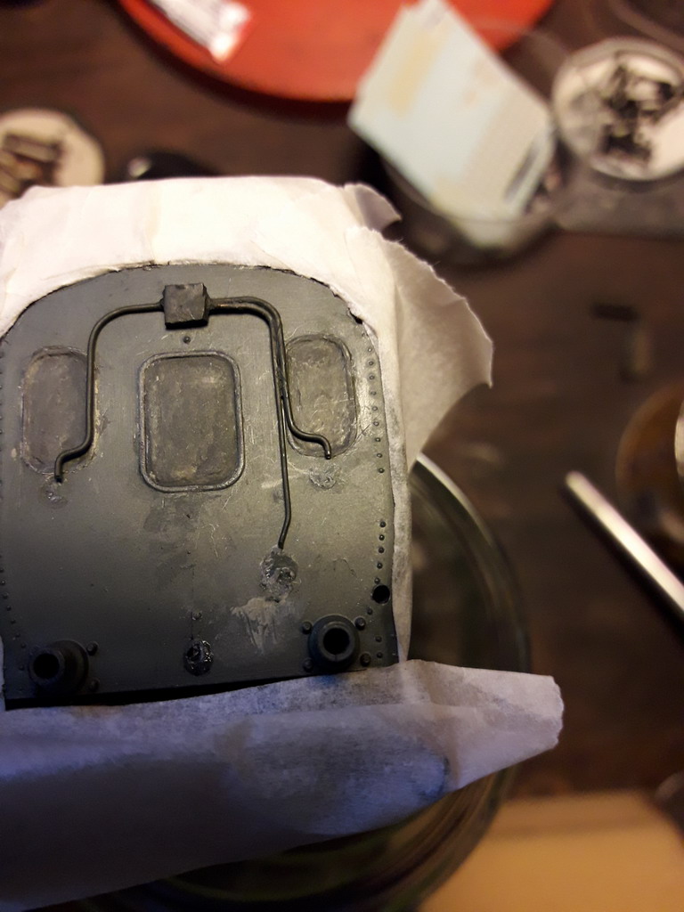

AAAAAAAAAAAAAHHHHHHHHHH, je me disais à quoi étaient destiné ces pièces (qui n'étaient pas dans la boite!).
En tout les cas la partie centrale est oubliée. Je dois tailler dans une pièce. Pour bien faire, il faudrait tout refaire car mon vert 306 est différent. Et en plus le dessin n'est pas bon.
Franchement, je n'ai pas envie.
Il faut ajuster et peindre avant la pose.
Essais sur une petite ouverture avant peinture.
Je me demande si cela vaut la peine...

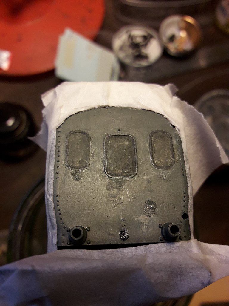

21 Sep 2021, 20:41

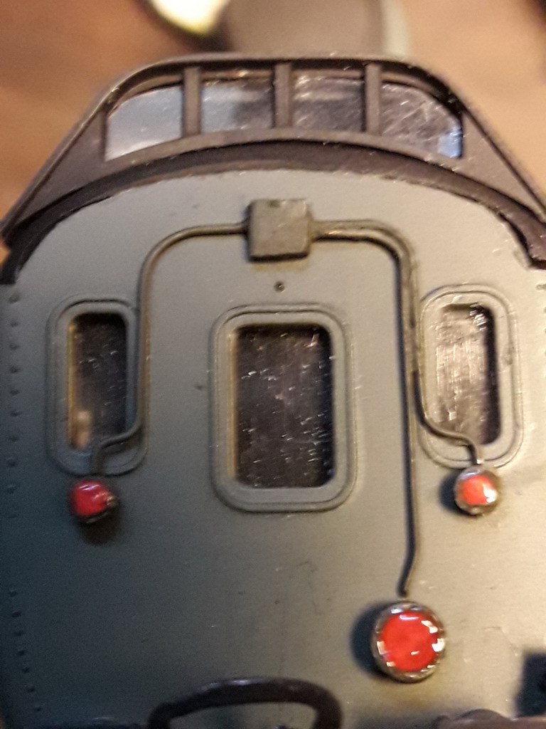

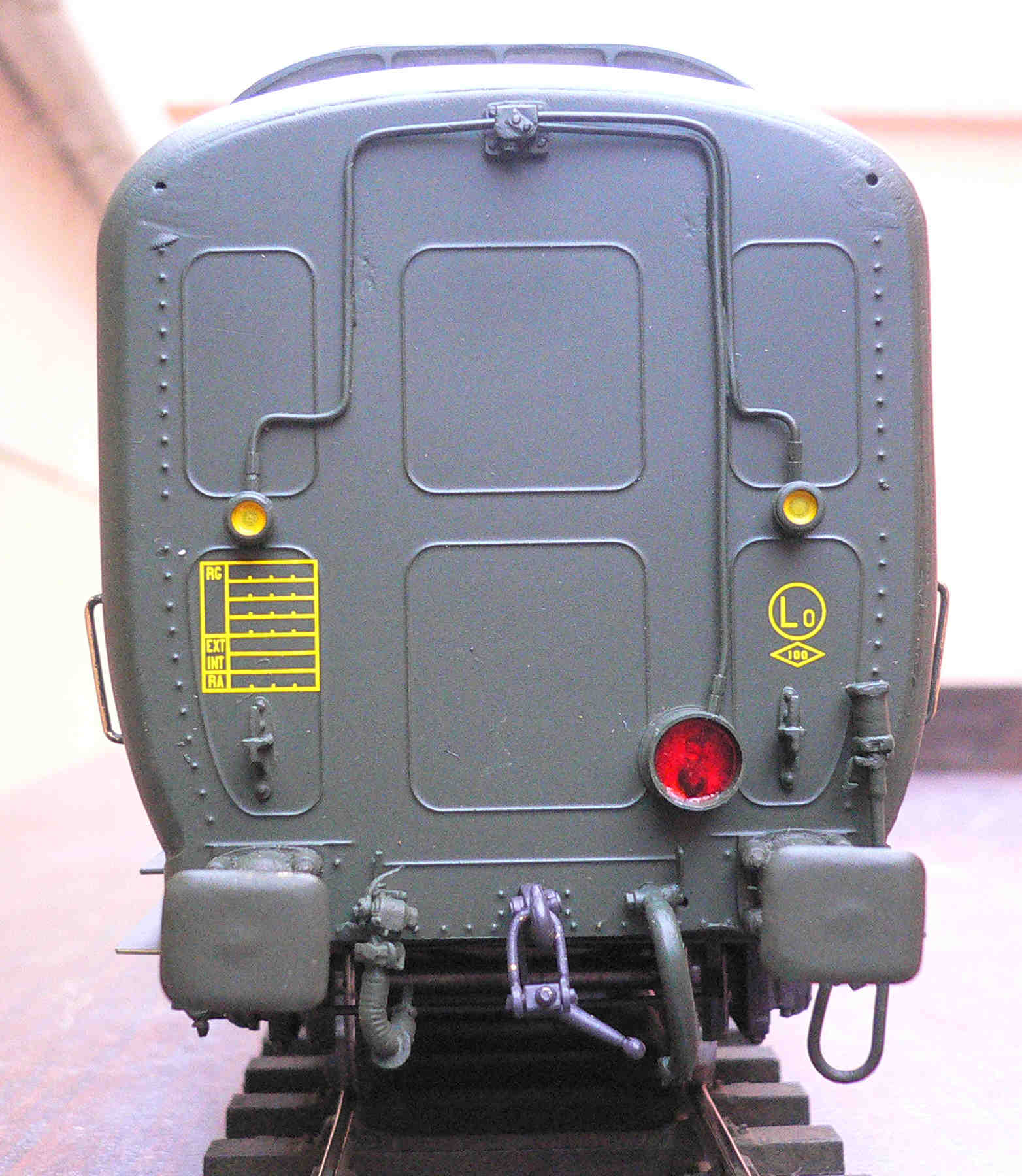

Bon, j'ai décidé d'améliorer. J'ai décollé les feux et l'attelage, démonté les plateaux des tampons et le câblot. Je vais devoir repeindre le dossier. Les plaques des hublots sont trop minces. Il va falloir en coller par dessus pour qu'elles affleurent la paroi. J'ai bricolé la partie centrale. Il y aura une passe de masticage. Je mes suis toujours demandé pourquoi les fabricants se plantent pour des détails qui n'influencent pas les coûts de production. Et là ce n'est pas une production chinoise :diable:
Christou231
Messages: 1596
Localisation: BRUNOY
Re: Vieilles gloires Jouef et consorts...
22 Sep 2021, 20:40
Il a fallu ajuster et recommencer. Les vitres retenaient les obturateurs mais en les insérant à force il sont entrés à l'intérieur de la partie bagage et comme j'ai collé le toit...J'avais sauvegardé la partie centrale qui a reçu une première couche de peinture après masticage et ponçage...ouf. Il me reste à obturer une ouverture. Après masquage, je peindrai à l'aérographe l'ensemble du dossier. Comme la peinture Interfer est mate, une finition au vernis satiné s'imposera. Je poserai les feux à la fin.
Messagepar Rollang
22 Sep 2021, 22:35
ça avance bien! Ce qui me surprend sur ce matériel, c'est la position du feu rouge inférieur....Un héritage ' réseau Nord", sans doute....

Pour faire un travail propre, j'ai du faire et refaire. Pas évident le masticage et le ponçage pour que l'on ne voit plus les parties obturées. Comme le toit est collé, le masquage avant peinture à l'aéro n'est pas évident.
Je collerais les conduites d'éclairage avant vernis pour ne pas empâter. Là je présente pour voir...

Je n'ai plus que les marchepieds à poser. Pffff
