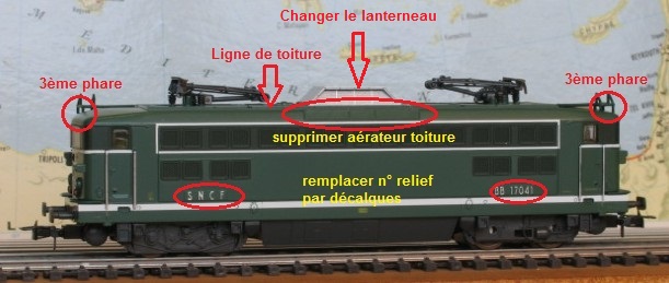

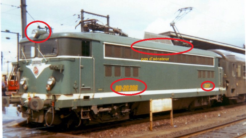

Je sens que je vais acquérir un ou deux kits, les 13 jeux de plaques et HJ va l'annoncer à Nuremberg.... comme d'hab !
Pour mémoire, les modifs à effectuer :
A noter qu'il faut aussi modifier les passerelles de toiture !

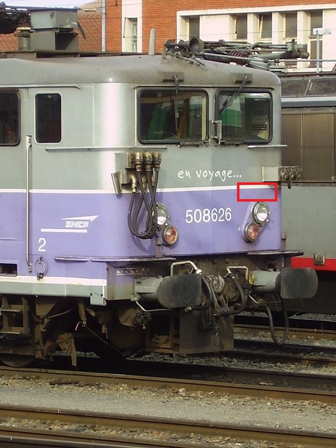

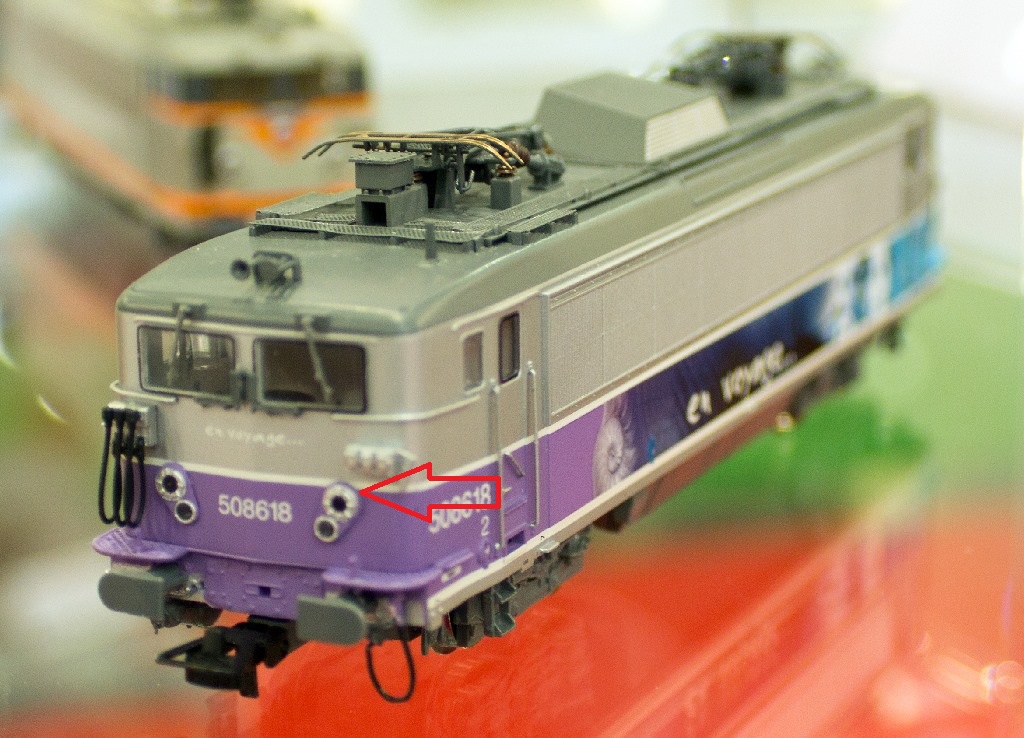

Le positionnement des blocs d'optiques me paraît vraiment bizarre sur la future BB 8630. Qu'en pensez-vous? :gne:
David

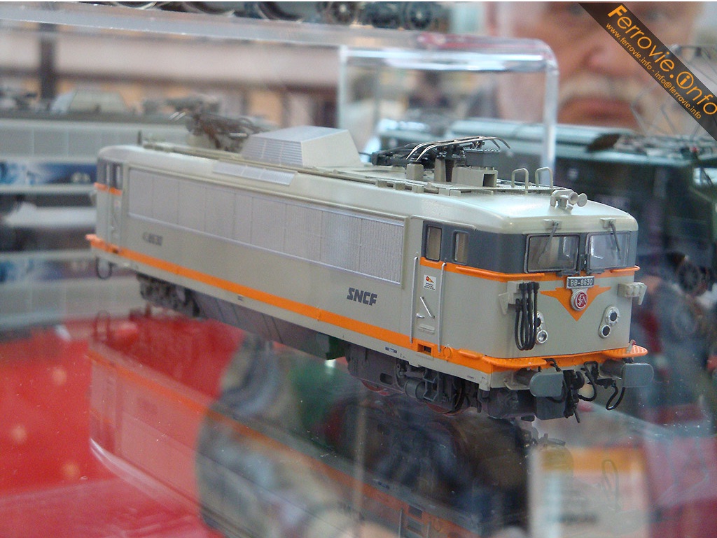

(extrait catalogue HJ)
Il faut croire que, comme cela a été écrit par HORNBY FRANCE concernant les CC 14000, le dossier concernant cette BB 8630 n'est absolument pas connu et maîtrisé. :mrgreen:
Quel dommage que HJ n'est pas un compte sur FT afin de nous faire un droit de réponse... :siffle:

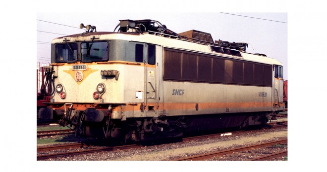

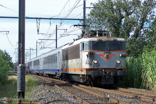

pour appuyer ta remarque... Une preuve supplémentaire!
Photo blog HJ et perso... Il n'y a rien de plus à ajouter!!! :bof: Mr HJ faut revoir la copie!!!

Il me semble que le problème avait déjà été signalé pour les courtes...
HJ est cohérent !!
