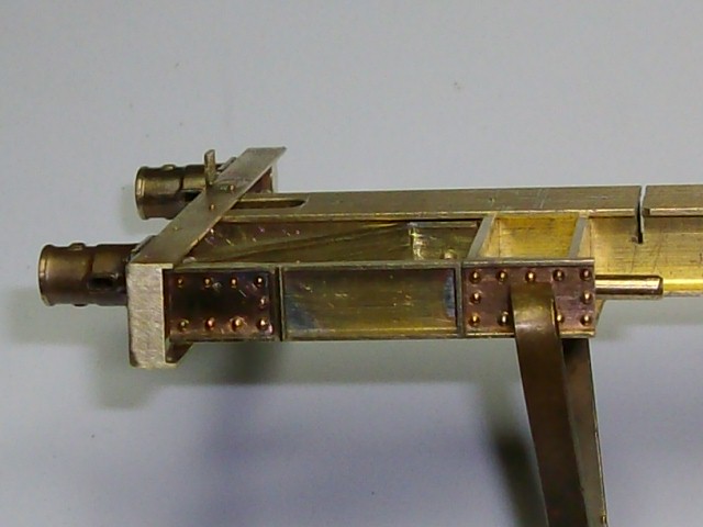

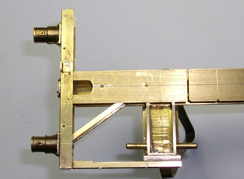

Messagepar marc33
19 Avr 2013, 18:22
bonjour a tous la suite du chassis...... je recois bientot des fonderies je vous les presenterai en temps voulu...... .cordialement a tous .....marc.... :coucou: :coucou:

Re: Bidouilles d"0"
Messagepar Bigoudi
21 Avr 2013, 20:44
Bonjour marc...
jolies pièces comme toujours... :cool:
tu fais tes propres modèles-maitre pour les fonderies?

Re: Bidouilles d"0"
Messagepar marc33
22 Avr 2013, 16:39
bonjour a tous , bigoudi bien sur ce sont des modeles maitres,pourquoi? si l on veut avoir des modeles qui soient originaux et uniques on est obliger de constuire si l on a plusieurs pieces identiques de meme facture il faut calculer du retrait du metal ..ou d attendre qu un artisan sorte le modele que l on desire... et de payer.....quel prix.. voila.. j espere avoir repondu a ta question... si tu veux un tuyau.... .. n hesite pas ......cordialement ... marc................. :cool: :cool:

Re: Bidouilles d"0"
Messagepar Bigoudi
22 Avr 2013, 22:26
Bonsoir marc...non je voulais dire..tu fabriques toi-même la pièce proto pour la faire reproduire ensuite par B. Semblat ou tu lui donne un plan? car c'est pas évident d'intégrer pour un non-professionnel les subtilités du retrait de fonderie, les rayons des congés....
je prends l'exemble d'un tampon qui est une pièce ô combien pénible à faire soi même en plusieurs exemplaires... :mort:

Re: Bidouilles d"0"
Messagepar marc33
22 Avr 2013, 23:06
bonsoir a tous, bigoudi oui c est comme cela que je fais. je fais une piece maitresse en tenant compte du retreci du metal 1 a 2 ./.de retrait en faisant le plus juste de la piece originale c est simple une fois le piece faite je donne la piece a mouler a b semblat.je recois bientot des fonderies tu verras la piece de fonderie et la piece maitresse...voila c est tout simple a bientot j espere que tu as recu le mail des monofoudre...... cordialement ...... marc..... :cool:
