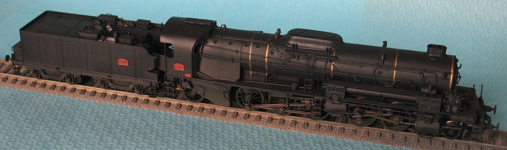

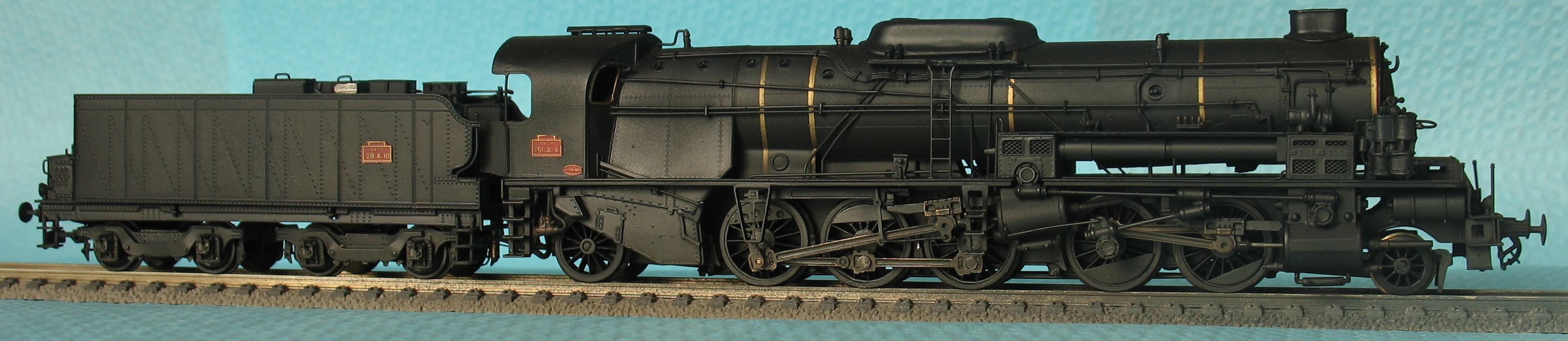

Autre application simple des bandes de décalcomanies peintes : les cercles de chaudière. En procédant par petits éléments, on peut même les glisser sous les tuyauteries et autres rambardes. Ici, un kit de 151 A en H0 de JCR. Les briquettes dans le tender (bien avant les pièces en résine disponibles chez MT et autres peut-être) ont été réalisées suivant la technique du Grand Marc Neyret : il s'agit de mines de crayon de charpentier, découpées et mises en forme. "La pénurie excite l'ingénuosité"....

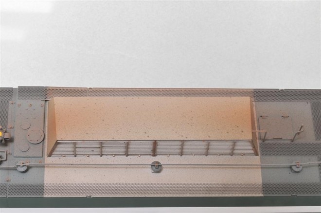

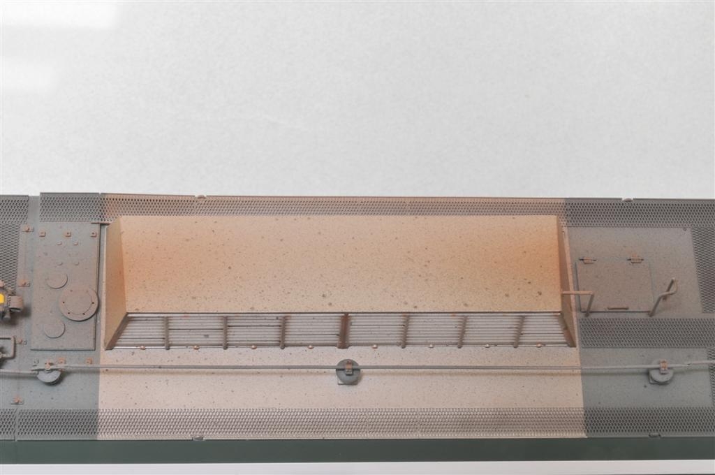

Salut tous les deux,
Non seulement UTKR nous propose un sujet fort intéressant, mais il a également la gentilesse de faire partager ses expériences en la matière sitôt qu'il eût trouvé la potion magique:

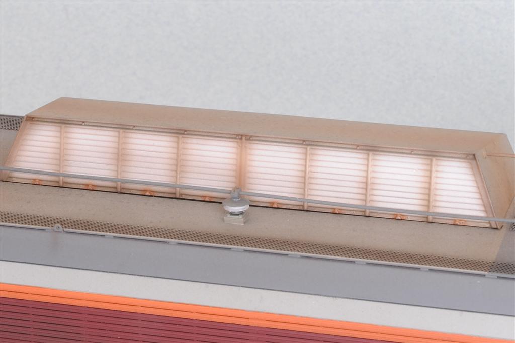

Les ventelles du lanterneau de la 406516 ont été traitées à l'alclad, marque citée par UTKR dans son message original. S'en est suivi une patine à l'aérographe. Actuellement, cette locomotive est en atelier patine à l'huile, procédé qui permet d'aller dans les creux et rainures de la caisse et des bogies sans oublier la bonne couche de graisse sur les tampons (ce que ne permet pas l'aérographe, CQFD!!!) :idea:
Je peux vous certifier que la combinaison de ces 2 procédés changent littéralement l'aspect du lanterneau de part la présence de crasse sur tous les encadrements de chaque ventelles (cliché à venir)... Le réalisme que je recherche est à ce prix... :cool:
Traitement de dessus du lanterneau de la 6549... On note la présence de boulettes de graisse dans l'axe de la toiture dus au frottement des pantographes sur la caténaire 1,5Kv...

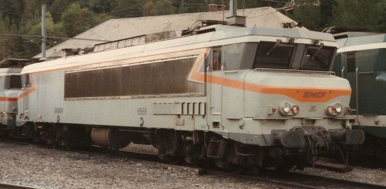

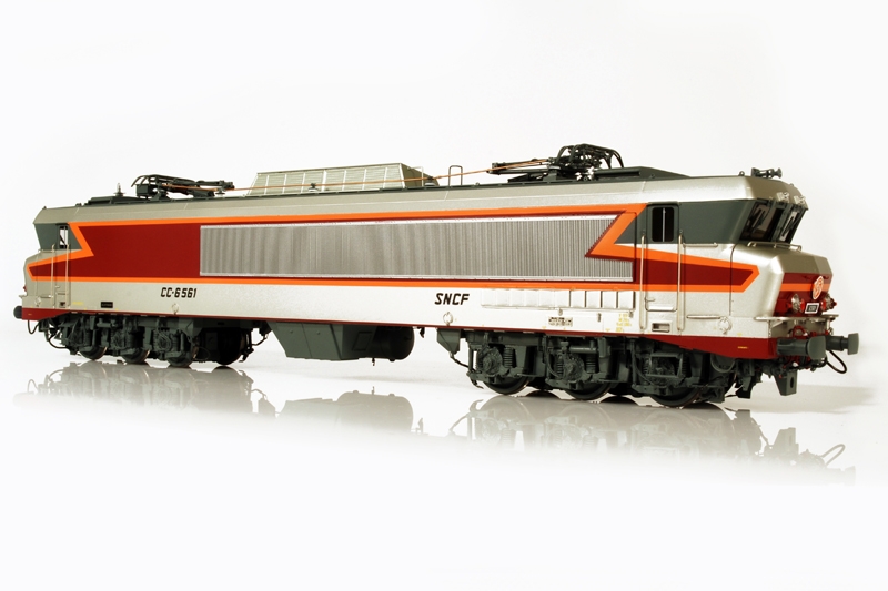

Salut UTKR,
Tu confirmes donc ce que m'a avoué un certain FX JAMOIS, qui va s'attaquer à la transformation d'une 6561 LEMATEC en 6568 dans sa livrée Béton:
:arrow:
Après un micro-billage destiné à supprimé toute différence de niveau de l'ancienne application et retrouver une accroche, la caisse est d'abord peinte en orange TGV 435 avant de recevoir le gris béton 804... :shock:
Je pensais, à tort, qu'il était plus facile de faire l'inverse au niveau de l'apposition de ces 2 teintes... :ange:
