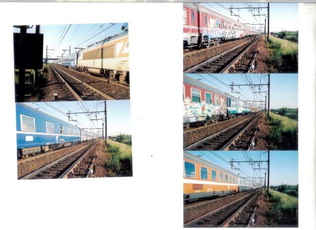

Même si j'ai abandonné le HO, je me suis tout de même gardé quelques compositions voyageurs auxquelles je tiens particulièrement:
La rame réelle... 8-)

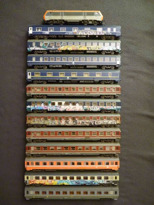

Et sa reproduction en H0 (Stendahl année 2000), aux graffitis et tags près... :ange2:
BB26191 (JOUEF modifiée)
3 Wlab MU FS (ACME réf.50561, 50562)
1 UIC X B10c10 rosso fegato type 68 sans jupes (HERIS réf. 16009)
2 UIC X B10c10u rosso fegato type 1982 (ACME à venir)
1 UIC X B10c10 XMPR type 68 sans jupes (HERIS réf. 16011)
1 UIC X B10c10u rosso fegato type 1982 (ACME à venir)
1 UIC Z B11 banderia (ACME réf. 50323 ou 50327)
1 Eurofima B11 livrée C1(ROCO réf. 44637)

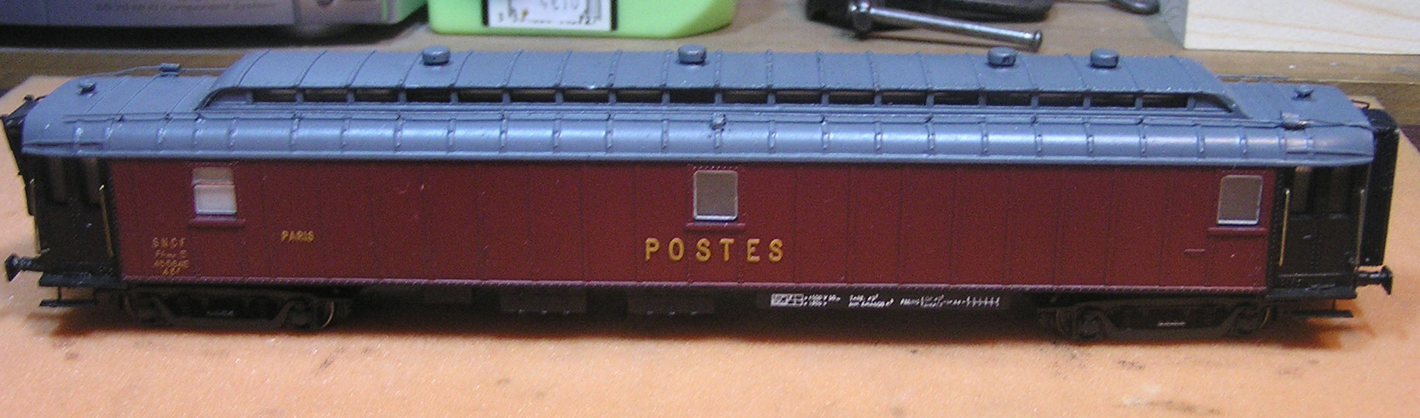

Bon ... a part les voitures, il y a aussi les fourgons et les postaux qui manquent terriblement. Nous attendons l'ocem 30 REE depuis décembre ... quand aux ocem 32 et DEV 52, personne encore n'en parle; C'est encore pire pour les postaux dont personne ne parle vraiment, à part vaguement LSM pour ... l'avenir !
En attendant, et avant de me payer le postal Lemaco, j'avais commis ça à partir d'un viel Hornby-Acho ... (J'avoue que je n'en aurais plus ni le courage ni le goüt) :
Les bogies sont des Jouef, ainsi que les soufflets ... les vitrages, marhepieds et ligne de toiture faits maison. Peinture Humbrol pinceau ....
PS : je l'ai toujours dans une "vitrine de garage" au dessus d'une étagère... :coeur1:

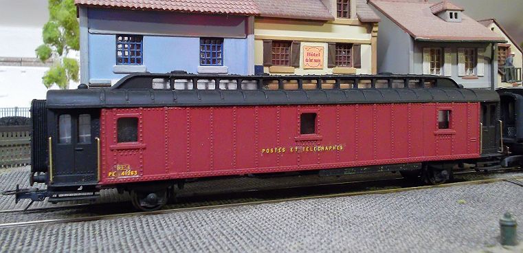

Un moment donné j'avais commis ça , pas fini biensur , manque de temps et de motivation , mais la base Jouef était intéressante.
J'ai jamais eu de fourgon postal Hornby en main, quelle différence avec la Jouef ?

Le postal Jouef sorti dans les années 60 (si c'est bien celui là dont on parle car il y a eu moultes modèles) est raccourci en longueur par rapport au Hornby AcHO.

La Hornby H0 est exactement à l'échelle, contrairement à beaucoup de matériel de cette marque à l'époque, car elle est issue d'un moule SMCF, et non pur Hornby. La gravure est un peu appuyée mais dans l'ensemble, elle était bien mieux que la Jouef.
