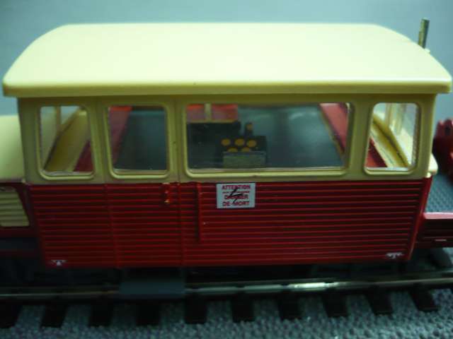

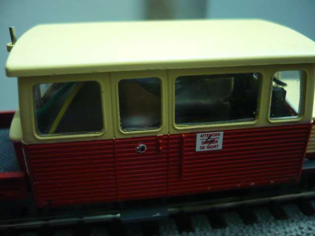

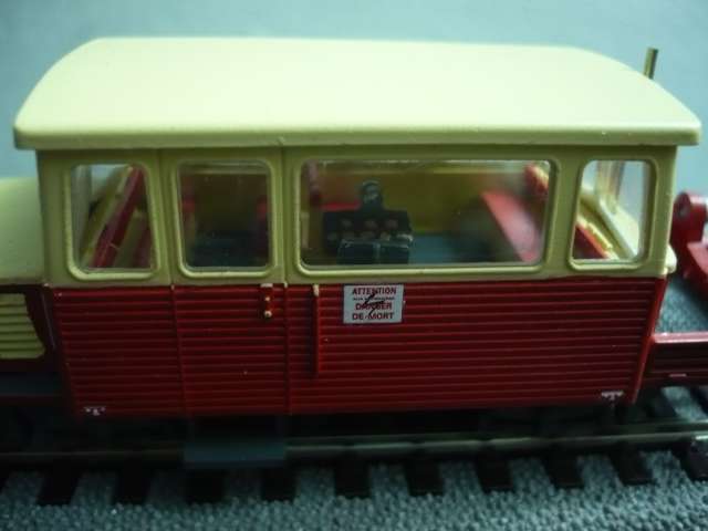

Intérieur Draisine APOCOPA
Intérieur Draisine moteur Halling avec aménagement "aplati" afin de donner l'illusion d'un aménagement intérieur. La draisine est digitalisée.
A comparer avec le gros moteur Jouef de la troisième draisine... :rhaaa:

Pour le moteur Halling, je ne sais plus, mais en fonction de l'écart des roues (l'information doit encore se retrouver sur le fil d'origine du forum LR, mais n'y ayant plus accès, je ne sais pas le chercher).
Pour la pose du moteur Halling, après avoir fait un trou dans le châssis aux dimensions du moteur, j'ai placé de la carte plastique de 0.5mm de part et d'autre de là où le châssis se positionne. Le châssis se coince donc entre ses plaques (plaques positionnées sur les deux côtés).
Afin de parfaire l'équilibre, j'ai aussi mis une épaisseur de carte plastique sur l'avant du moteur. L'autre côté étant réservé au décodeur.
