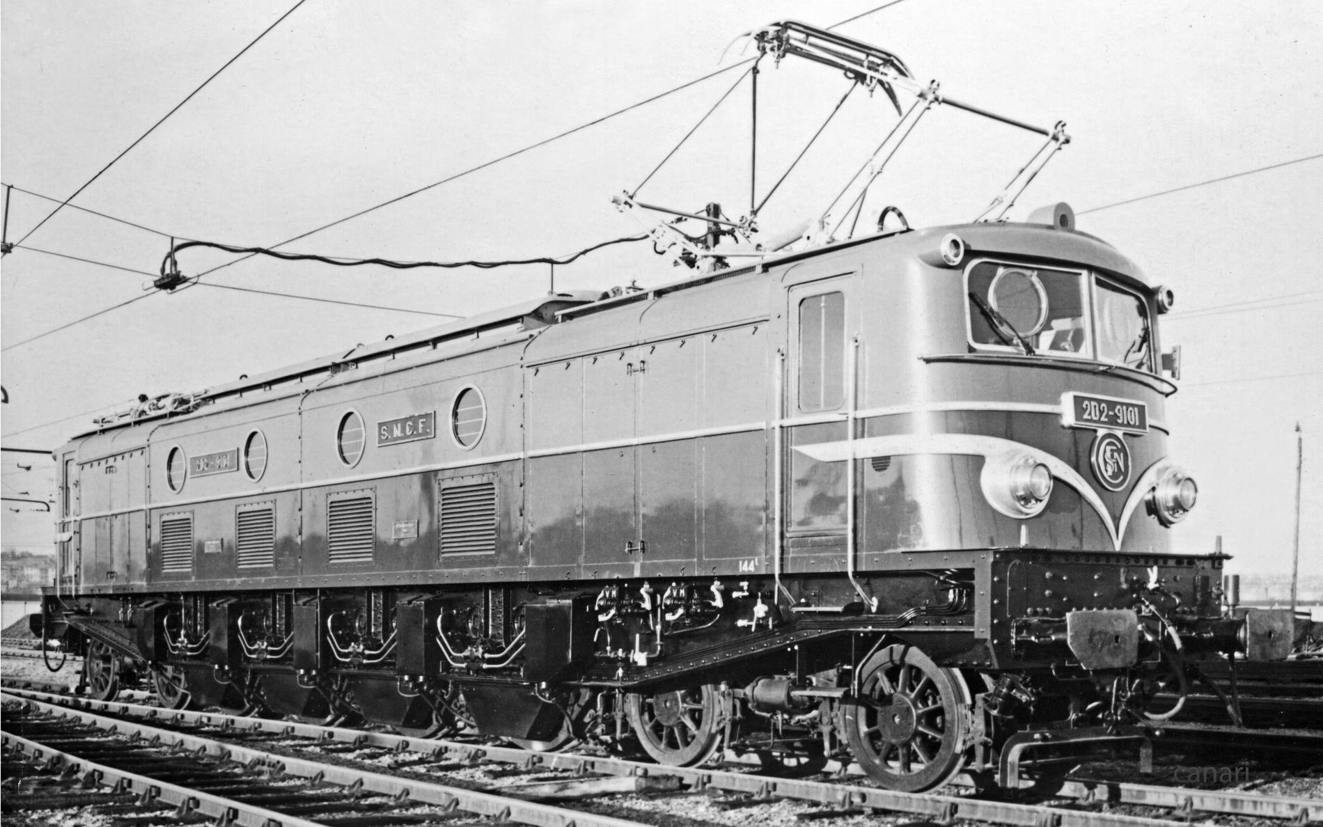

2D2 9101dans sa version d' origine

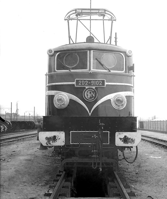

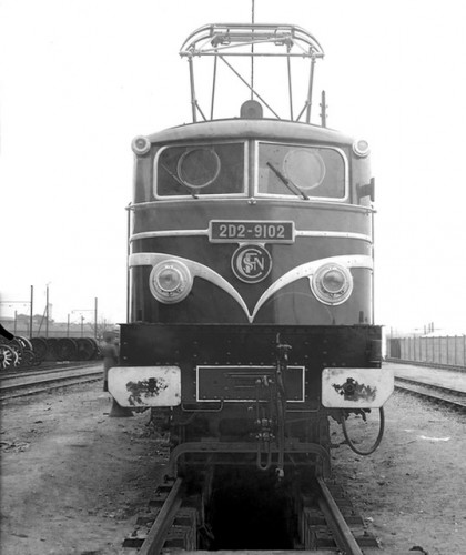

2D2 9102 dans sa version d' origine

Très beaux documents.
L'on voit bien les différences: outre les phares et les hublots dégivrants sur le pare brise, les bogies sans barres de retour de courant et avec roues à rayons et les 5 sablières.
Merci beaucoup.

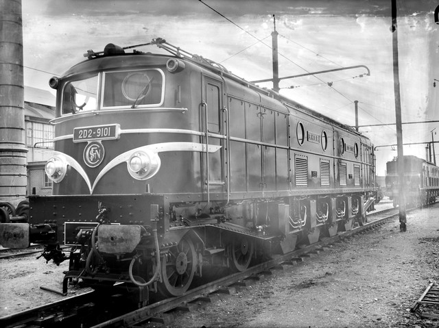

Une autre vue de la 2D2-9101 retrouvée ce jour

C'est beau! :cool: :applause:
