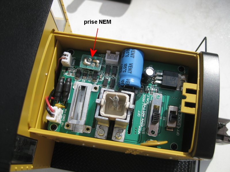

Tu peux détailler pour le branchement du décodeur ? Car souvent sur les Bachmann en G ils disent « DCC ready » mais il n'y a pas de prise installée.
C'est juste pour savoir et éventuellement conseiller des clients, je n'ai pas un euro - ni même un USD - à mettre là dedans actuellement :mort:

Rodolphe a écrit:Tu peux détailler pour le branchement du décodeur ? Car souvent sur les Bachmann en G ils disent « DCC ready » mais il n'y a pas de prise installée.

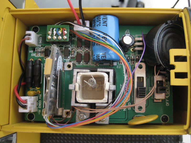

une image vaut mieux qu'une longue explication ;)
avant...
après...
j'ai simplement branché la prise du Loksound dessus :siffle:
a droite du ci, il y a 2 inters et le 1er (polarity) a 3 positions:
- NMRA Standart ... j'ai laisse telquel
- OFF
- Large Scale
débutant en digitalisation en G, j'en déduit que les polarités entre NMRA et Large Scale doivent être inversées :?:
le 2eme inter, c'est le fumigene, que j'ai laisse aussi sur "Arret" :gne:

Ok merci, là ils ont enfin prévu l'interface NEM qui va bien :cool:
