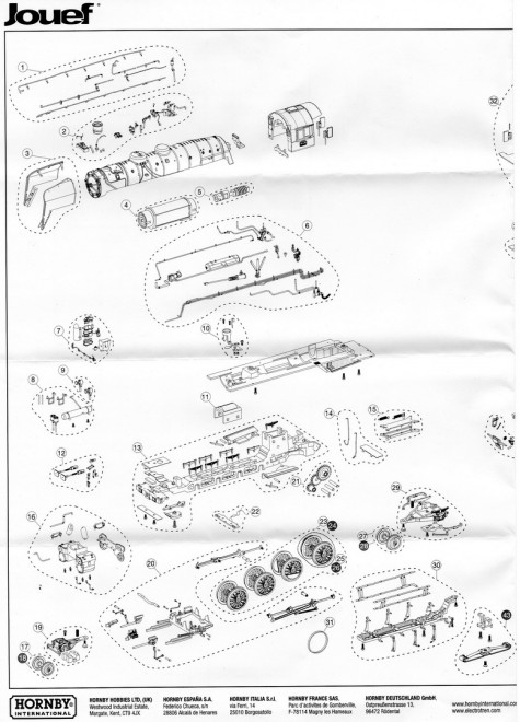

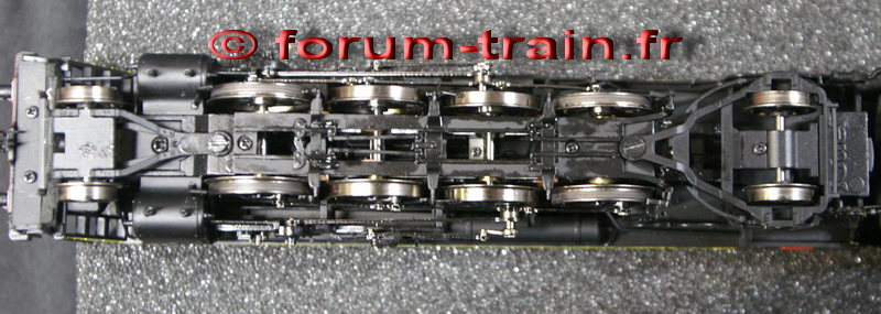

Faisant suite à la discussion sur la 141 R HJ, et aux interrogations sur sa transmission, je viens de trouver quelques instants pour en retourner une. Pas besoin de démontage pour voir comment est faite la transmission :

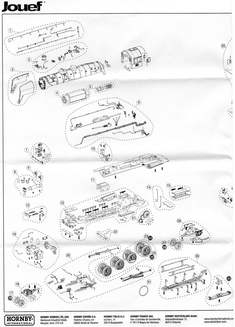

Il n'y a bien que le dernier essieu qui est attaqué par la pignonerie, puisqu'il n'y a pas d'autre pignon, ou couronne, ce que confirme la notice avec la vue éclatée :
Autant dire que la durée de vie de la mécanique avec le principe adopté ne sera pas très grande !
Voilà, maintenant vous avez la confirmation que vous attendiez...
