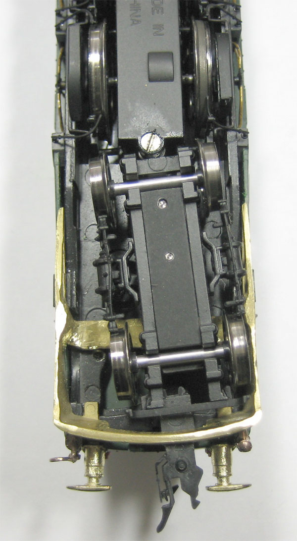

Je viens d'aller faire un tour sur le site de Mécanic Train. Il y a sur le site une jupe pour "femme enceinte" qui permettait une inscription en courbe de 610 mm avec les grandes roues
http://mecanictrains.free.fr/cadres.htm
La photo vient du site de Mécanic Train (rubrique Fiches Conseils), je n'arrive pas à afficher le liens de la page, celui ci me ramenant à la page d'accueil
Image Le Nôôôôrd en époque IV

Merci Ligure pour ton info. Si je comprend bien le kit (et pas le kilt :) laisserait un petit peu plus de débattement que la jupe d'origine. Reste après à retrouver la teinte exacte pour la peinture. Si "Erheme" passe par là et peu nous en dire plus ?

pour la teinte, je pense que chez AMF il doit y avoir ce qu'il faut. La jupe proposée permet aussi de faire une face avant détaillée sans attelage NEM ou en faisant un trou de laisser passer un attelage. Le site Mécanic Train explique tout ca bien que mieux que moi
