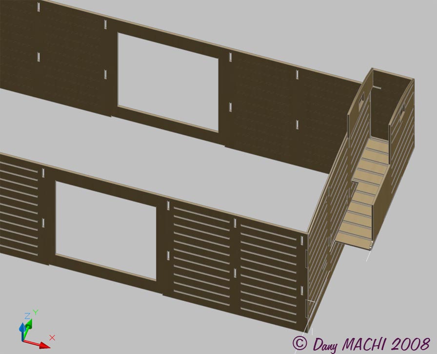

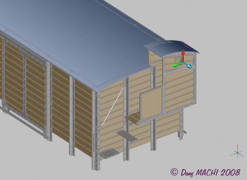

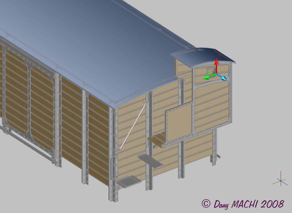

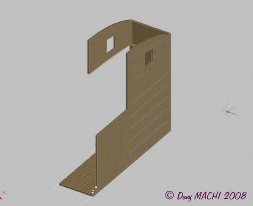

J'ai un peut avancé mais pas assez vite à mon gout.
La difficulté est à venir. La conception de la guérite. Il fallais bien corser la chose.
Le dessin n’est pas si évident qu’il n’y parait.

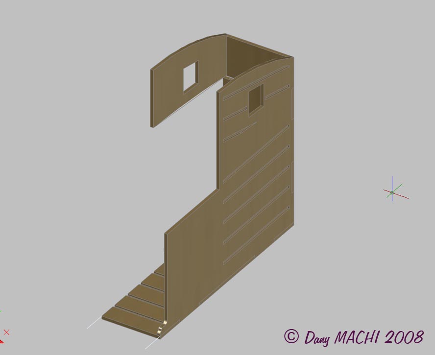

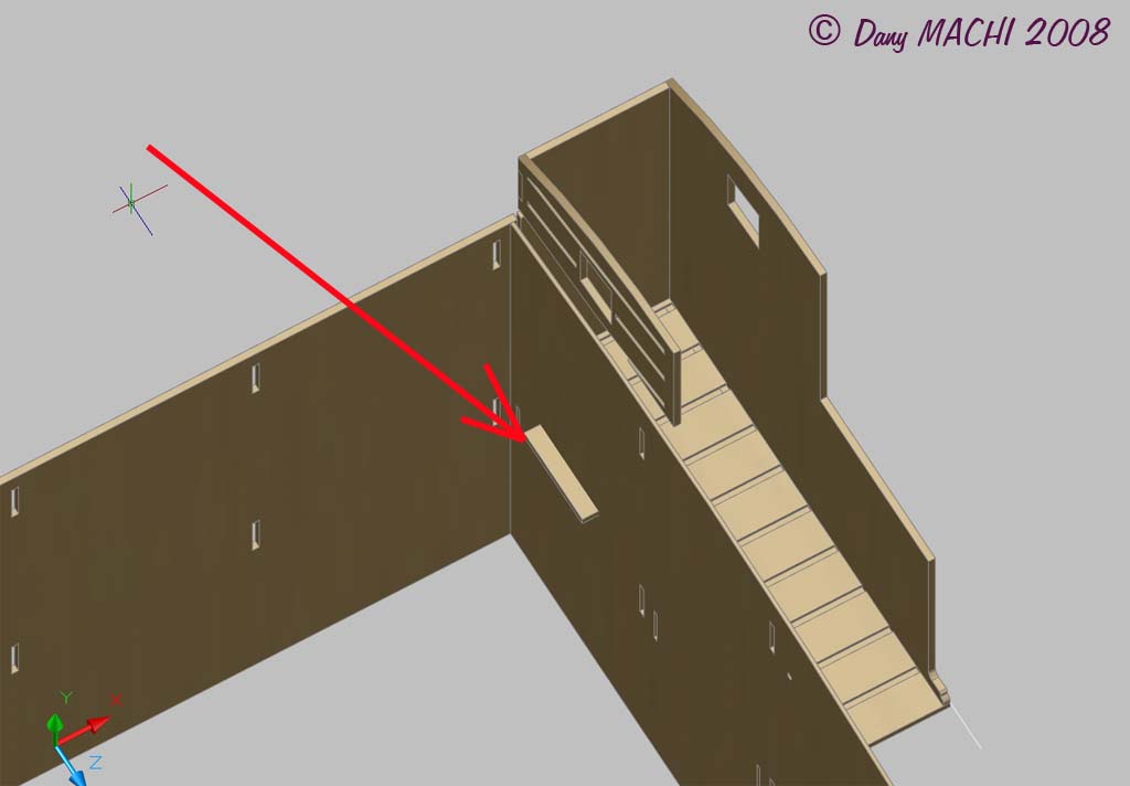

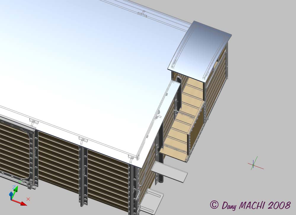

L’ensemble est fixé par tenon mortaise et sera brasé par l’intérieur de la caisse.
Le toit du couvert viendra s’encastrer dans la guérite

Re: Couvert PLM et dessin 3D
Messagepar dan_ost2000
31 Jan 2008, 22:12

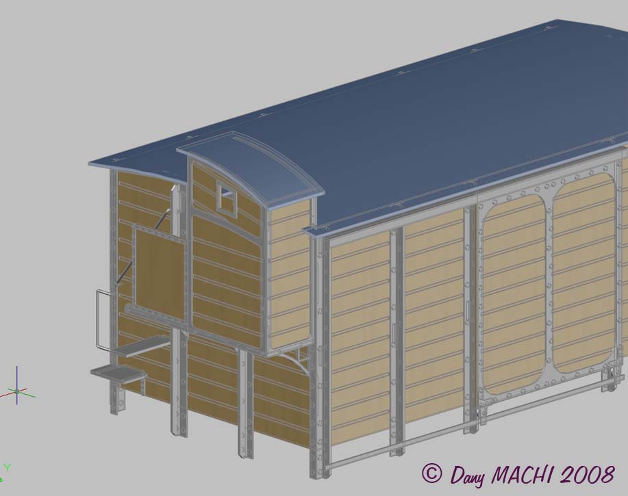

Avec les ferrures on y voit plus clair et tout le charme de ce type de wagon est restitué.
Bon je vais un peut retourner à la "planche"me casser la tète avec les marchepieds et les main montoires :malade: :malade:

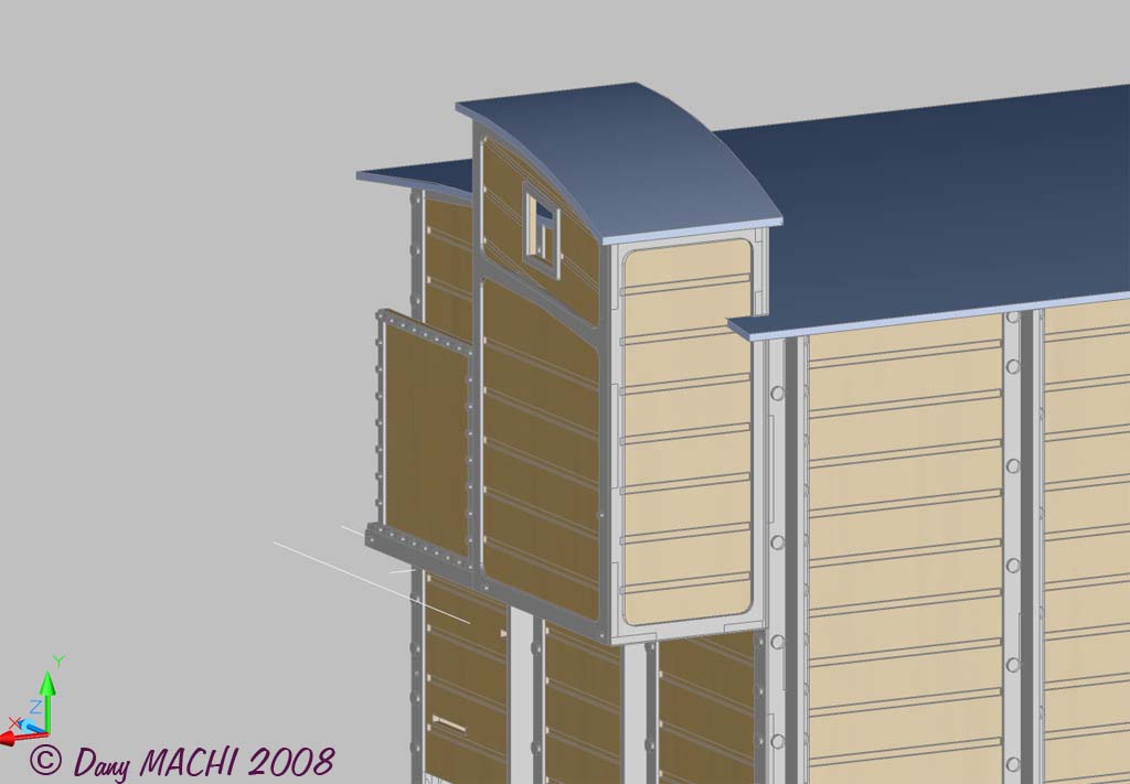

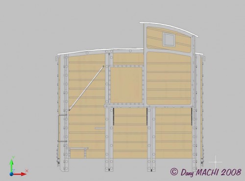

31 Jan 2008, 22:37

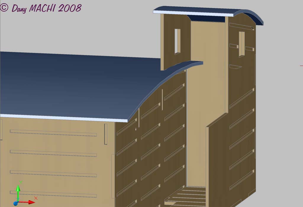

C'est bizarre le toit qui rentre dans la guérite. Pour le reste, cela fait longtemps que je suis déjà mort. Quand je pense que j'étais assez bon en dessin industriel à l'époque, mais avec une feuille, une latte et quelques crayons bien affûtés!
31 Jan 2008, 23:31

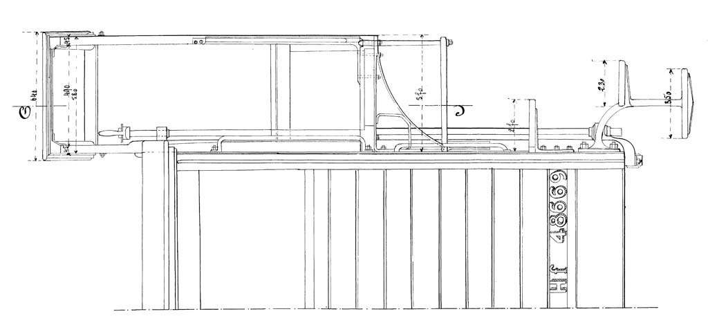

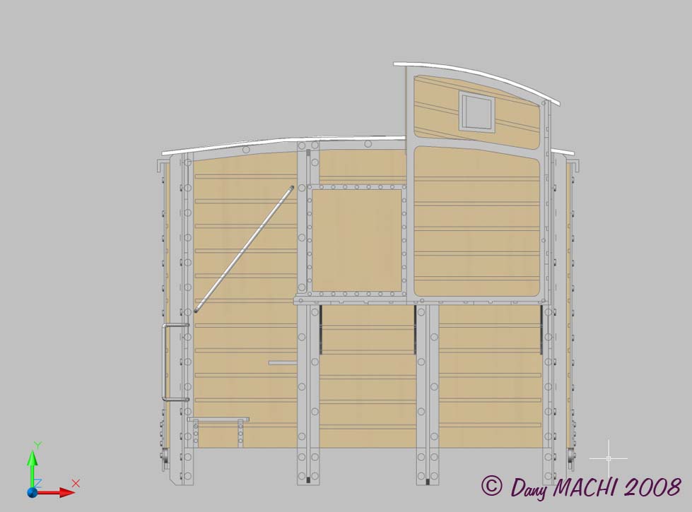

Je m'étonne aussi et pourtant, comment tu interprètes ce dessin ? Le toit pénètre bien dans la guérite, ou la guérite repose sur le toit, mais ce dernier ne me semble pas coupé
J'ai appliqué une rotation à l'image pour povoir la poster ;)
Dany MACHI
Pas compteur de rivets mais amateur de bel ouvrage
dan_ost2000
3D un jour 3D toujours
Messages: 655
Enregistré le: 16 Déc 2007, 01:28
Localisation: Strasbourg
31 Jan 2008, 23:47
C'est le toit en avant qui est montré, et pas le toit en arrière-plan.
La ligne tiretée indique plutôt une continuité de la paroi de la guérite. C'est d'ailleurs plus probable ainsi: La découpe est plus facile, et elle esat dans l'alignement parfait de la guérite.
Mais ce n'est que mon avis :| :shock:

Messagepar christophedeb
01 Fév 2008, 07:19
Il me semble également que le toit est bien coupé au niveau de la partie haute de la guérite :!:

Je vais revoir ma copie et prendre cela sous la loupe, j’ai plusieurs coupes différentes de la guérite. Par contre si quelqu’un dispose de photos de ce type de matériel, je sui preneur on y verra peut être plus clair.

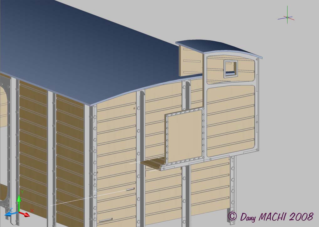

03 Fév 2008, 00:39

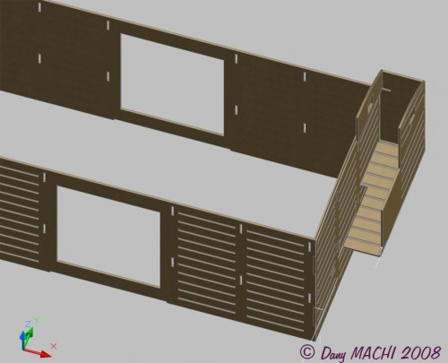

J’ai repris mon dessin avec les corrections.
Suite aux diversses interventions sur le fil que j'ai ouvert ici http://www.lrpresse.fr/trains/viewtopic.php?t=17173&postdays=0&postorder=asc&start=60 ainsi que vos remarques
Léger déplacement de la guérite vers le centre pour qu’elle ne soit plus alignée avec la caisse. Reprise du toit. Reprise de la fixation de la guérite.
Pour les modifs AutoCad ben j’en ai c…r, autant en 2D ce logiciel je l’utilise les yeux fermés autant en 3D je souffre ou je suis une vraie bille :oops: :oops: :oops: .
Il est parfois plus simple de tout redessiner plutot que de vouloir faire des modifications compliquées.
Bon voici le résultat.
J'en ai profité pour commencer à dessiner les marches pied et les mains montoires.
