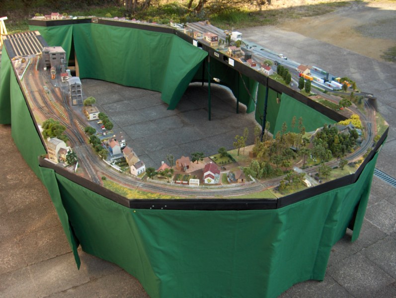

Que de belles ambiances ! Bruno superbe mise en scène du Cornestone que je possède aussi. Quelles sont les dimensions du module stp ?

Les silos sont montés sur deux modules normes FFMF , 122 X 61 cm. Ils font partie du réseau en HO de l'Association Landaise des Amis des Chemins de fer. Ce réseau d'exposition comporte maintenant 24 modules en normes FFMF puis continué en normes FREMO, alimenté soit en classique soit en digital. Tout est rangé dans une petite remorque de transport. Bruno L

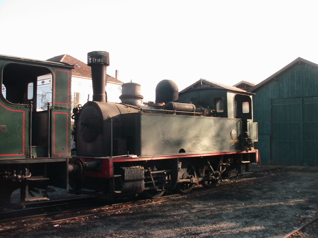

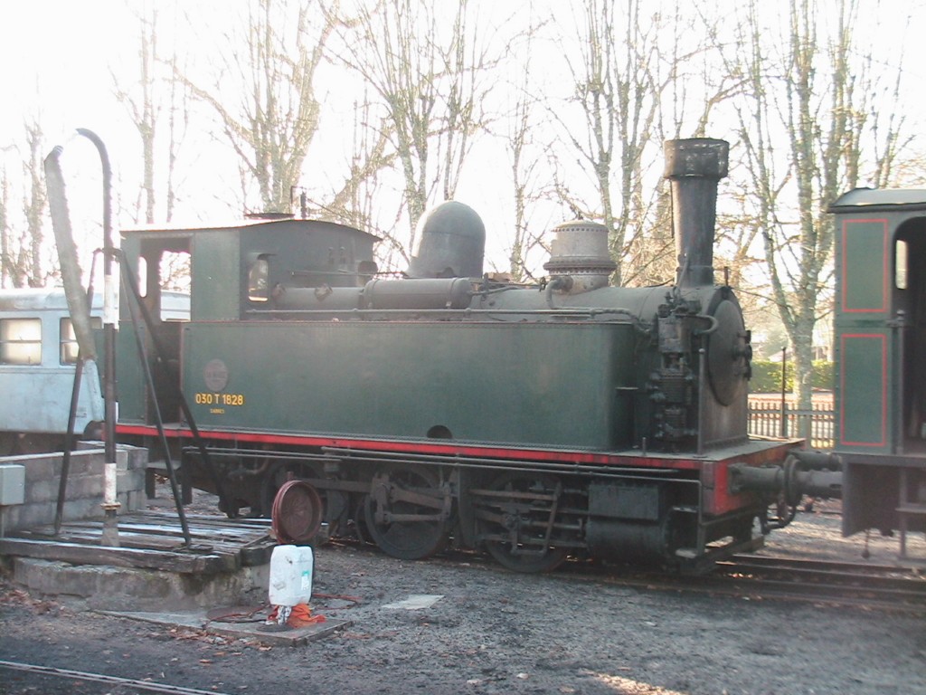

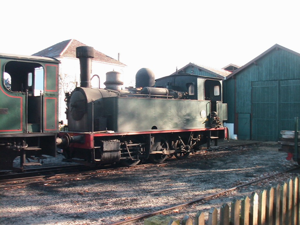

La locomotive Meuse qui est sur mon avatar a commencé sa carrière au mines d'AUCHEL, groupe Marles. On retrouve la trace de cette inscription sur les caisses à eau un siècle plus tard. Son numéro de constructeur est 1828 LA MEUSE 1903 et son numéro exploitant est 5. A part cinq tubes à fumée à remplacer, la machine est en bon état.
Photos prises en janvier 2011. L'enveloppe du dome est posé sur la sablière. Bruno L

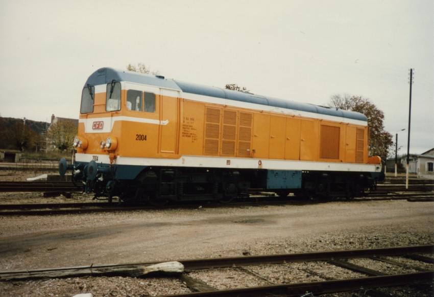

Fil très intéressant. :cool: Pour en revenir aux compagnies CFD et CFTA c'étaient des parenthèses remarquables au monolithisme imposé par la SNCF avant l'ouverture à la concurrence. Ces entreprises fonctionnaient en sous-traitance pour la SNCF sur quelques lignes choisies, notamment dans mon Morvan natal. Si la majeure partie du matériel roulant exploité était loué ou affrété à la SNCF, certains matériels étaient propres à ces entreprises.
Ainsi les BB diesel classe 4800 des CFTA (en fait des 63000 peintes aux couleurs de la compagnie).
Ainsi les Class 20 ex-British Rail qui ont un temps roulé sur la ligne CFD d'Autun à Avallon avant de repartir chez les Grands Bretons..
Ainsi des engins plus rares encores, comme la loco CFD ci-dessous (j'ai souvenir d'en avoir vu à Autun quand j'étais lardon..).
Bref, une alternative bien intéressante au modélisme SNCF époque V. Si je me mettais au modélisme "european prototype" c'est sans doute ce vers quoi je m'orienterais. ;)
