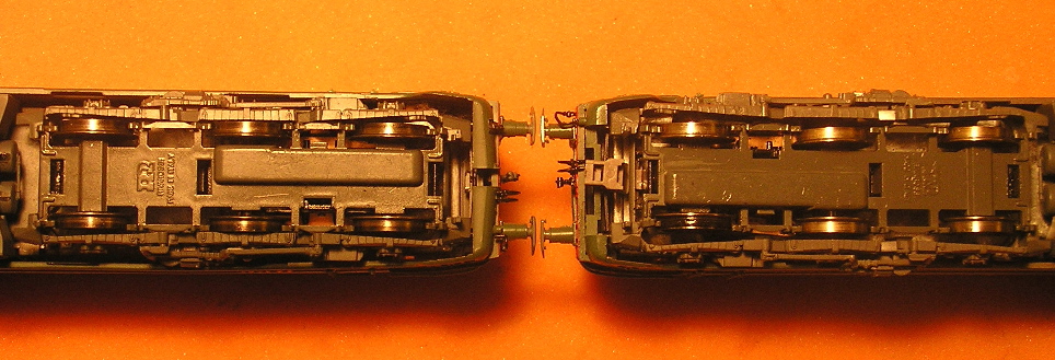

Ces flancs sont beaucoup trop écartés des bogies. Il s'agit de les resserrer comme fait ici :
A gauche, une 7100 "resserrée"; à droite, une 7100 "nature" (qui a subit le même traîtement depuis.)

Sauf que la machine à gauche à part prendre des courbes de vitrine, elle va difficilement rouler :mdr:

Non non. Je l'ai essayée chez un copain muni d'un réseau et elle passe les rayons de 600. En-dessous ... c'est plus du modélisme.

Rapide 424 a écrit:Ces flancs sont beaucoup trop écartés des bogies. Il s'agit de les resserrer comme fait ici :
bien sur, mais pas trouve comment "resserer" :!: faut couper quoi et ou :?: peut etre un lien ou c'est expliqué :siffle:
Dominique, qui est en train de digitaliser la chose avec un T125 ... comment dire :siffle: qlq soucis pour avoir une vitesse de route superieur a 20Km/h :gne:
Il faut démonter les bogies du chassis, retirer la pièce flancs + traverses, et enlever 2 ou 3 mm (je me souviens plus) aux traverses en coupant celles-ci, puis en les re-rigidifiant avec des lamelles de plasticarte. Bon... c'est quand-même du boulot.

Rapide 424 a écrit: ... Il faut démonter les bogies du chassis, retirer la pièce flancs + traverses, et enlever 2 ou 3 mm (je me souviens plus) aux traverses en coupant celles-ci, puis en les re-rigidifiant avec des lamelles de plasticarte. Bon... c'est quand-même du boulot.
ok, merci :cool: de toute façon, quand on attaque ce genre de modif, on est plus a ça pres :mdr2: :mdr:
