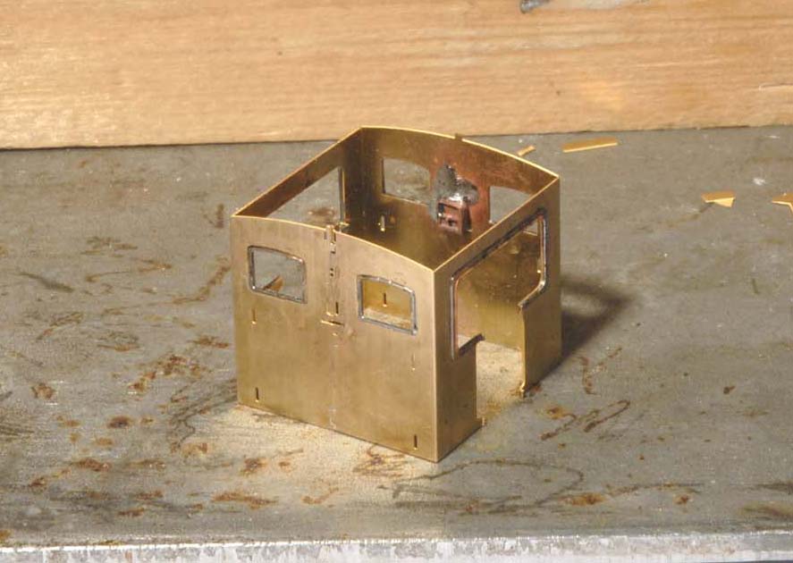

Messagepar dan_ost2000
25 Jan 2008, 21:43

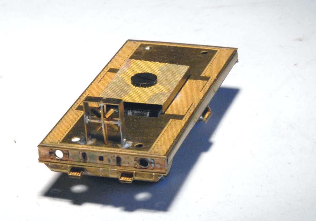

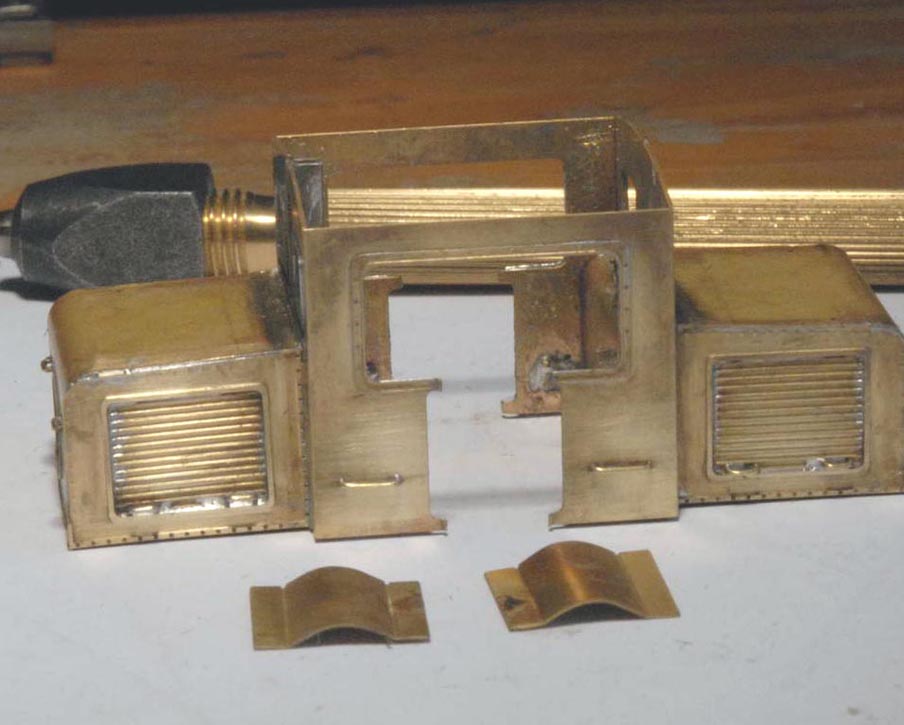

Retour à la caisse, montage du Flamand et des bandes rivetées.

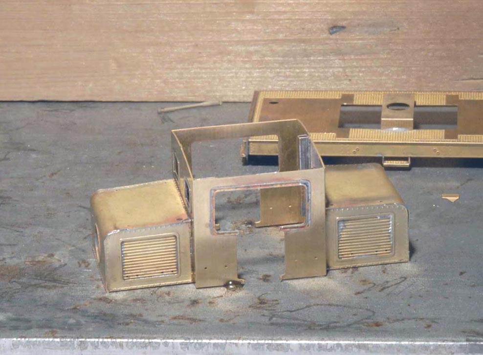

Re: MOYSE type 25 TDE… petit kit sympa

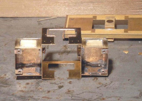

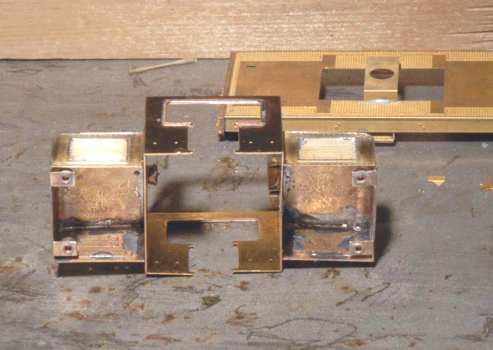

25 Jan 2008, 21:44

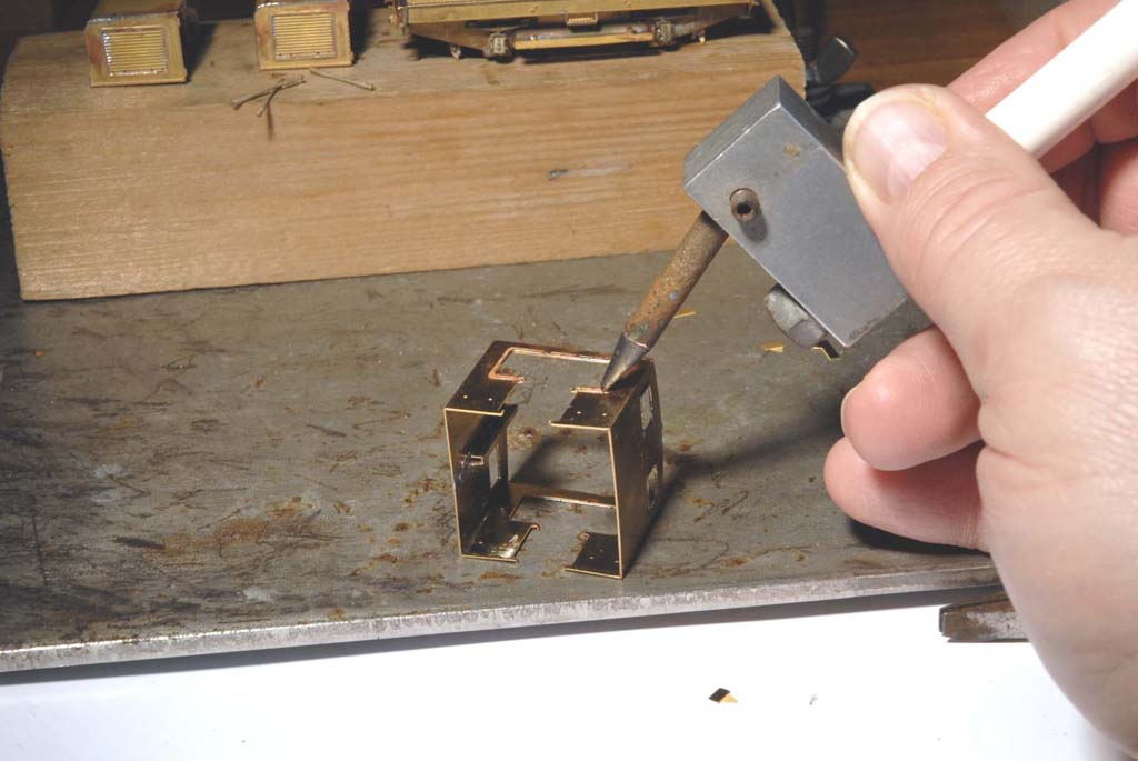

Assemblage de la caisse, brasure par l’intérieur, le tout doit être bien d’équerre, l’opération est facilitée grâce à ma plaque d’inox que j’utilise pour le SRE qui me sert aussi de marbre.

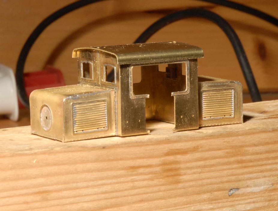

25 Jan 2008, 21:46
Reprise du toit dont les bords sont trop longs, opération un peut longue que j’ai faite à la lime car je ne dispose pas de vraie cisaille, mais le résultat en vaut le peine

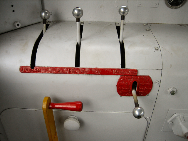

Je ne me doutais pas qu'il y avait un enregistreur Flamand sur si petit locotracteur !...
:o
Messages: 15375

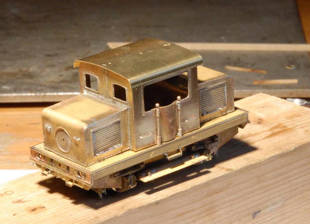

27 Jan 2008, 23:00
Bon pour le Flamand je n'ai pas de certitude, je suis la notice ;) ;)

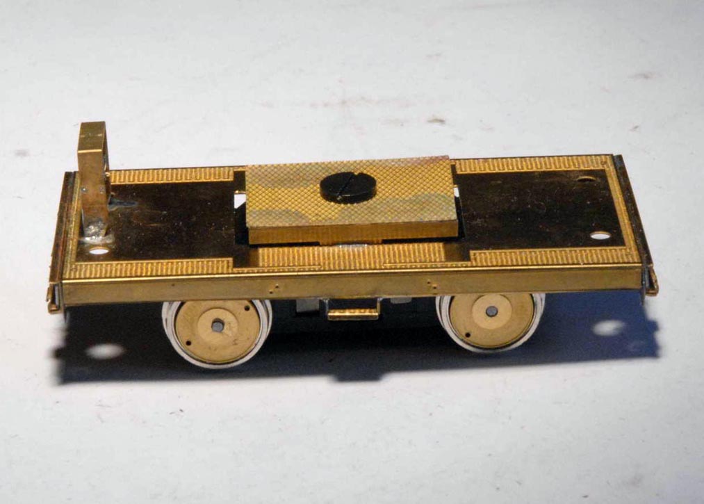

Dans une tôle larmée que j’avais gravée il y a quelques temps je me suis confectionné un faut plancher pour cacher le moteur, seul la vis disgracieuse se verra, mais le tout peint en noir devra passer relativement inaperçu
27 Jan 2008, 23:06
Après la mise en place des mains courantes, mise en forme des portes

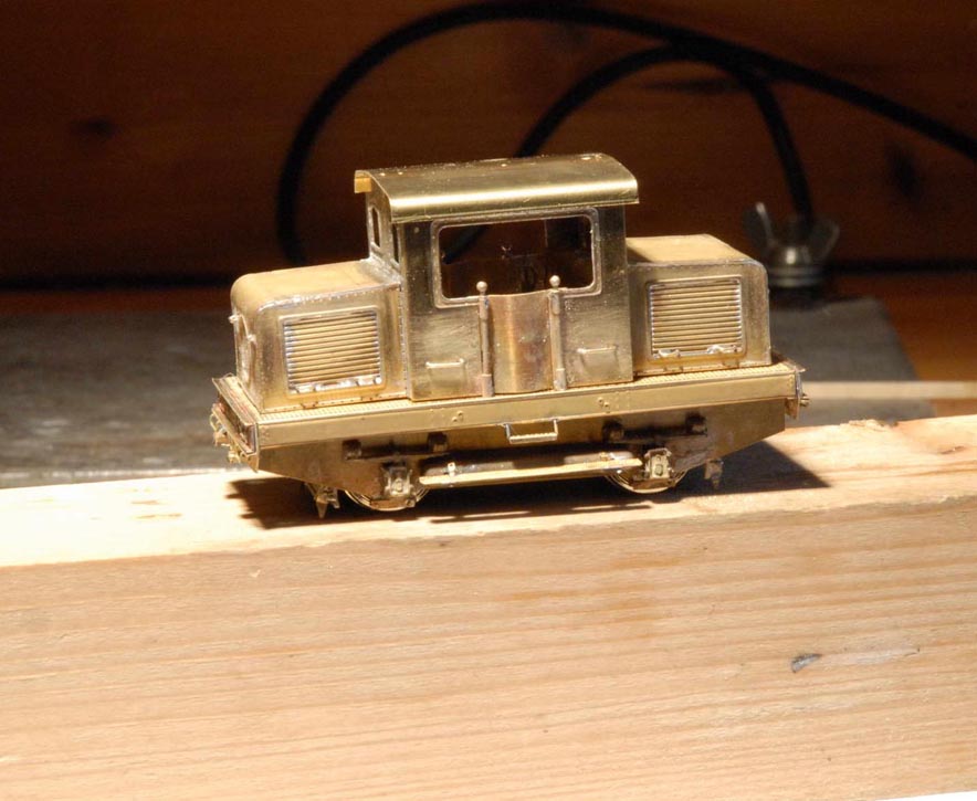

27 Jan 2008, 23:09

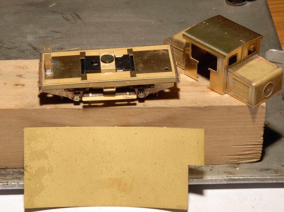

Ça prend forme
Voilà où j’en suis à ce jour. Il me reste à faire un équipement interne, j’ai commandé des tampons Ocem plus justes que ceux livrés dans le kit, il me faut des supports de main courantes(celles sur le dessus des capots), car le système proposé par photogravure ne me plait pas du tout, suivra la peinture, certainement une livré un peut plus exotique car je destine ce locotracteur à une entreprise.
A suivre…

Messagepar truckteur
28 Jan 2008, 13:08
Joli travail !!! :applause: :applause: :applause: :applause:

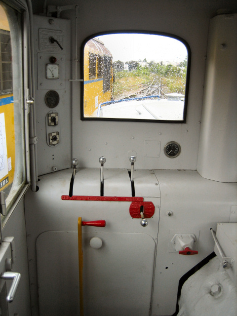

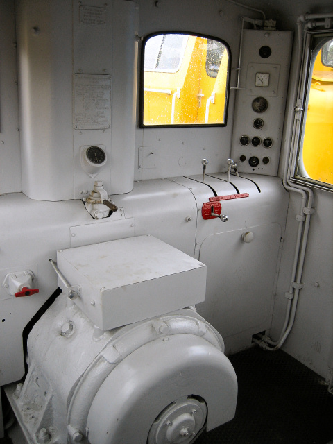

Pour ce qui est des flamands, seul les 4 sncf (ex-compagnie du nord) en etaient equipés...
Les engins d'entreprises, sont equipés de simples compteurs de vitesse type manomètre...
Voici des photos interieure d'un TDE d'une quinzaine d'années de plus (après guerre) que celui d'haxo :
