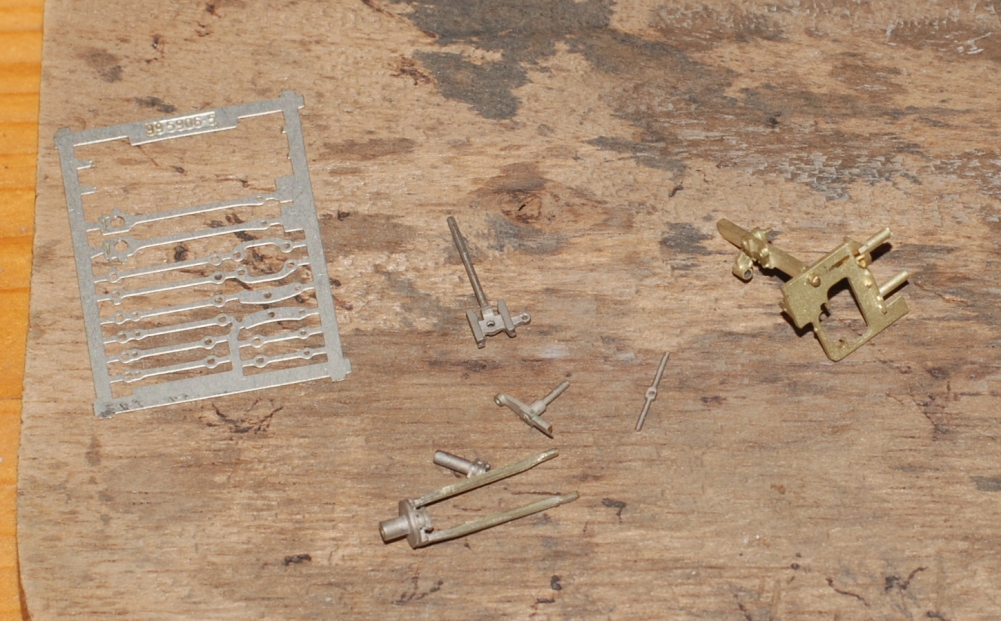

Une question aux spécialistes du montage de ce genre d'engin:
les tiges des pistons viennent coulisser dans le bloc cylindre. De même, les coulisses situées dans le prolongement viennent glisser sur les glissières. ça c'est la théorie.
En réel, toutes ces pièces sont moulées et ne sont pas forcément droites. Avez vous une méthode particulière pour ajuster tout ça ou faut-il simplement y passer pas mal d'huile de coude?

Re: Montage 020 020 kit de chez Weinert
Messagepar _Chris_
11 Oct 2010, 12:31
La tige ça se redresse délicatement à la pince pour que ce soit bien droit.
Les coulisses ça se dresse à la lime sur les deux faces qui doivent coulisser, idem pour les glissières (mais généralement elles sont en photo-découpe).
Si tu veux éviter que la tige de piston ne coulisse directement dans le métal blanc du bloc cylindre, alèses à un diamètre supérieur et mets un tube laiton.
Messagepar joseph
11 Oct 2010, 13:17
_Chris_ a écrit:La tige ça se redresse délicatement à la pince pour que ce soit bien droit.
OK on va essayer ça, mais pour l'état de surface? parce que là ça coulisse avec du grain!
_Chris_ a écrit:Les coulisses ça se dresse à la lime sur les deux faces qui doivent coulisser, idem pour les glissières (mais généralement elles sont en photo-découpe).
Ouais c'est bien ce que je pensais. Ici les glissières viennent également de fonderie. Va falloir les redresser un peu.
_Chris_ a écrit:Si tu veux éviter que la tige de piston ne coulisse directement dans le métal blanc du bloc cylindre, alèses à un diamètre supérieur et mets un tube laiton.
T'inquiètes pas, c'est bien foutu chez Weinert, la pièce en métal blanc ne sert pas à faire coulisser la tige. Une autre pièce en bronze vient se mettre entre les deux!
Messagepar _Chris_
11 Oct 2010, 13:31
Papier de verre fin grain inférieur à 400 ...

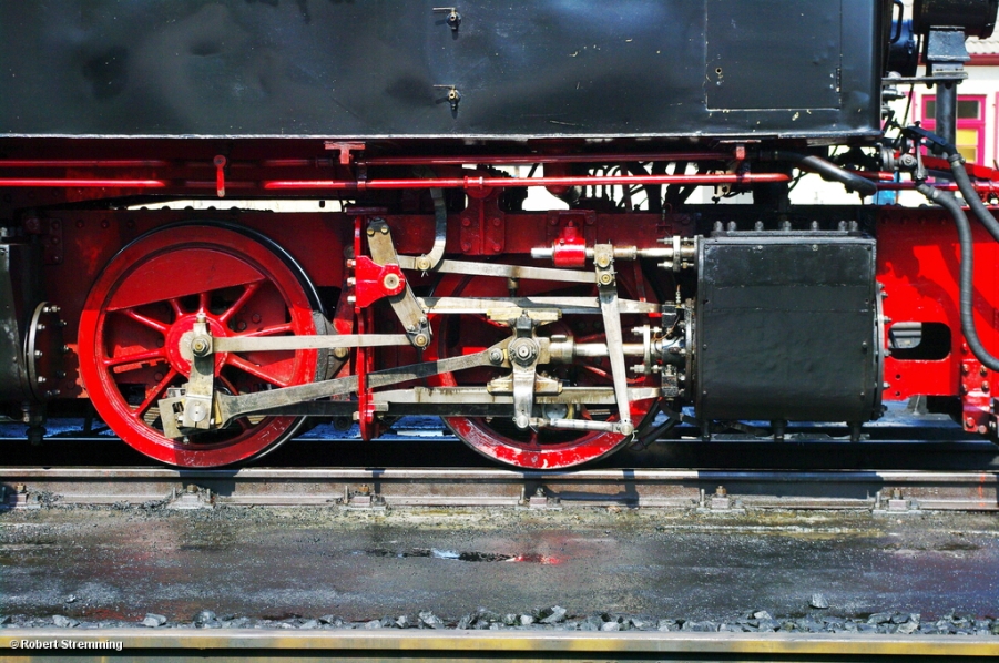

Messagepar joseph
12 Oct 2010, 14:25
Bon, après ponçage et redressement des éléments, ça à l'air d'aller mieux.
Une autre question (désolé, je débute, c'est ma première machine :oops: ):
Dans les éléments maintenant les bielles en place, j'ai des pièces qui au final sont peinte de couleurs différentes. Est-il plus facile de peindre avant montage de toute la salade de bielle, ou vaut-il mieux tout monter, masquer tout le bazars et peindre?
Voici deux images afin de mieux visualiser:
