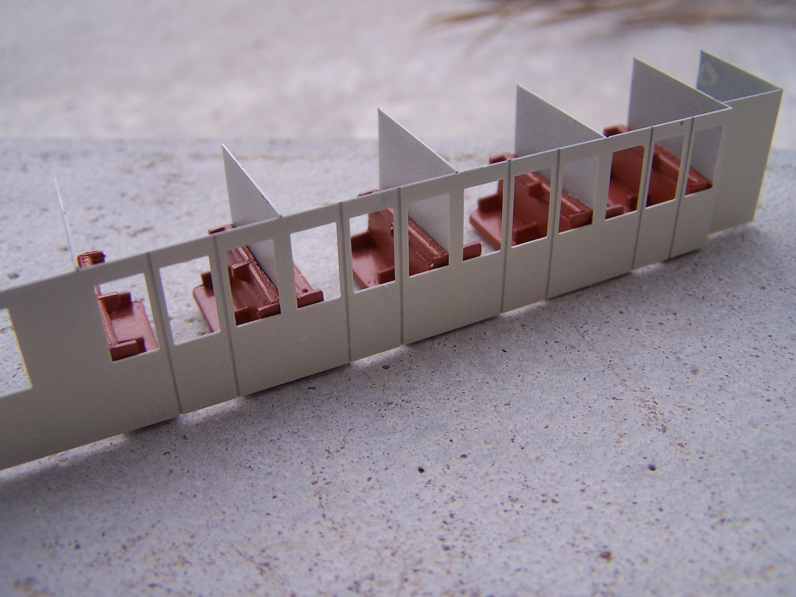

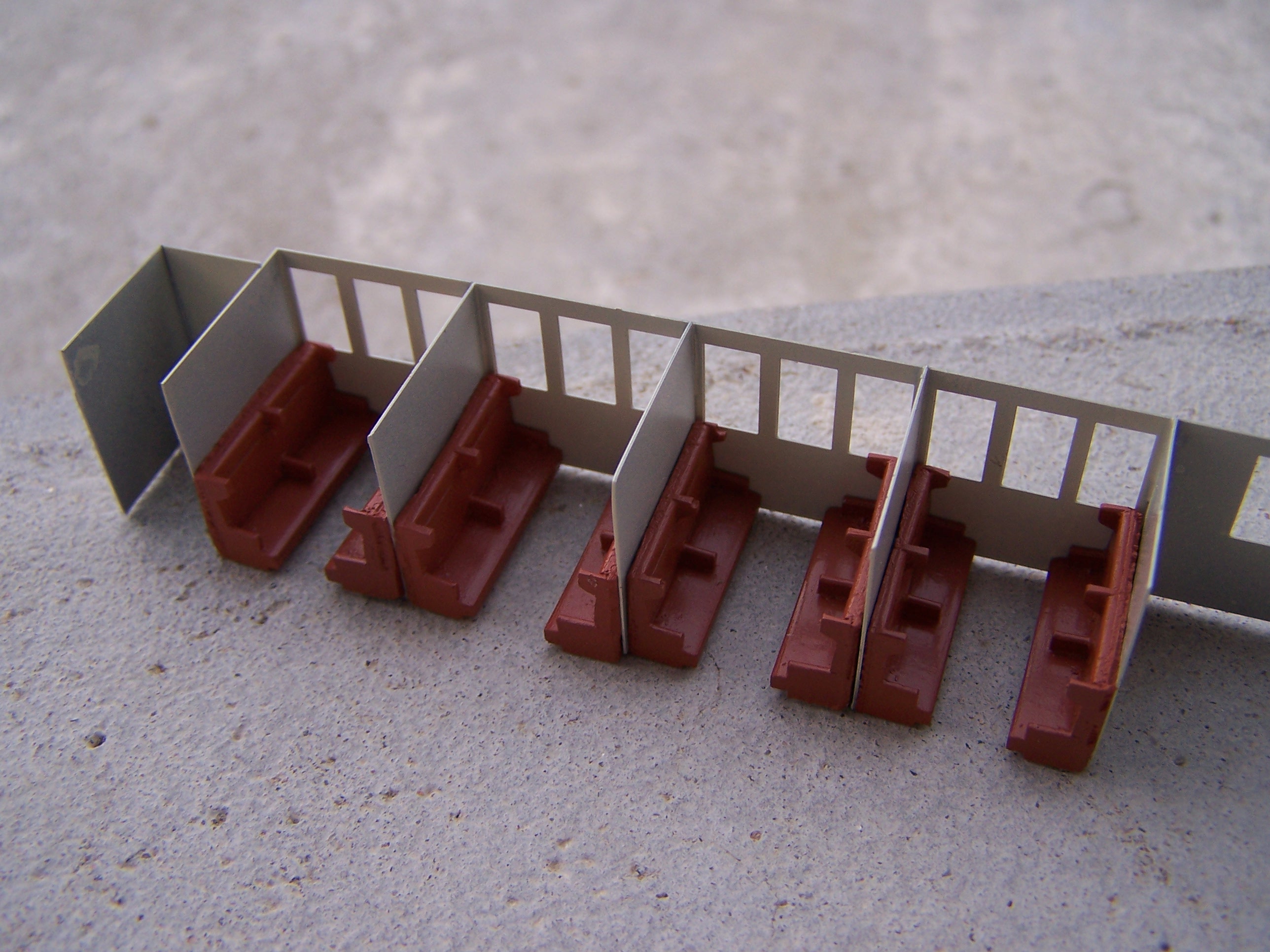

Les faces sont bien planes et les dossiers sont noirs sur certaines voitures donc ça simplifie bien. Mais la voiture est longue donc le masquage aussi :siffle:

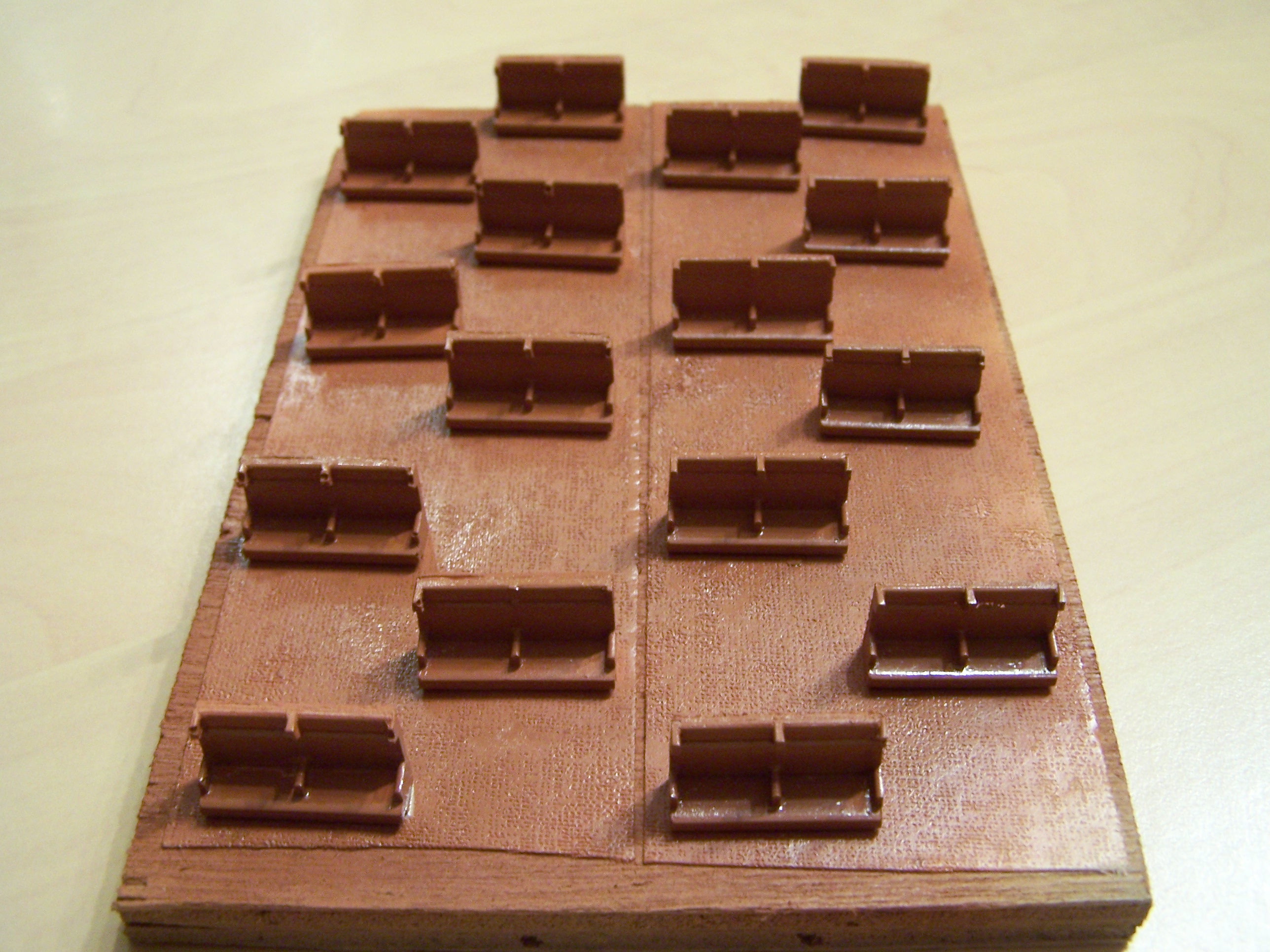

Petite astuce pour peindre des petites pièces en plusieurs exemplaires :
Une planchette et du double face !

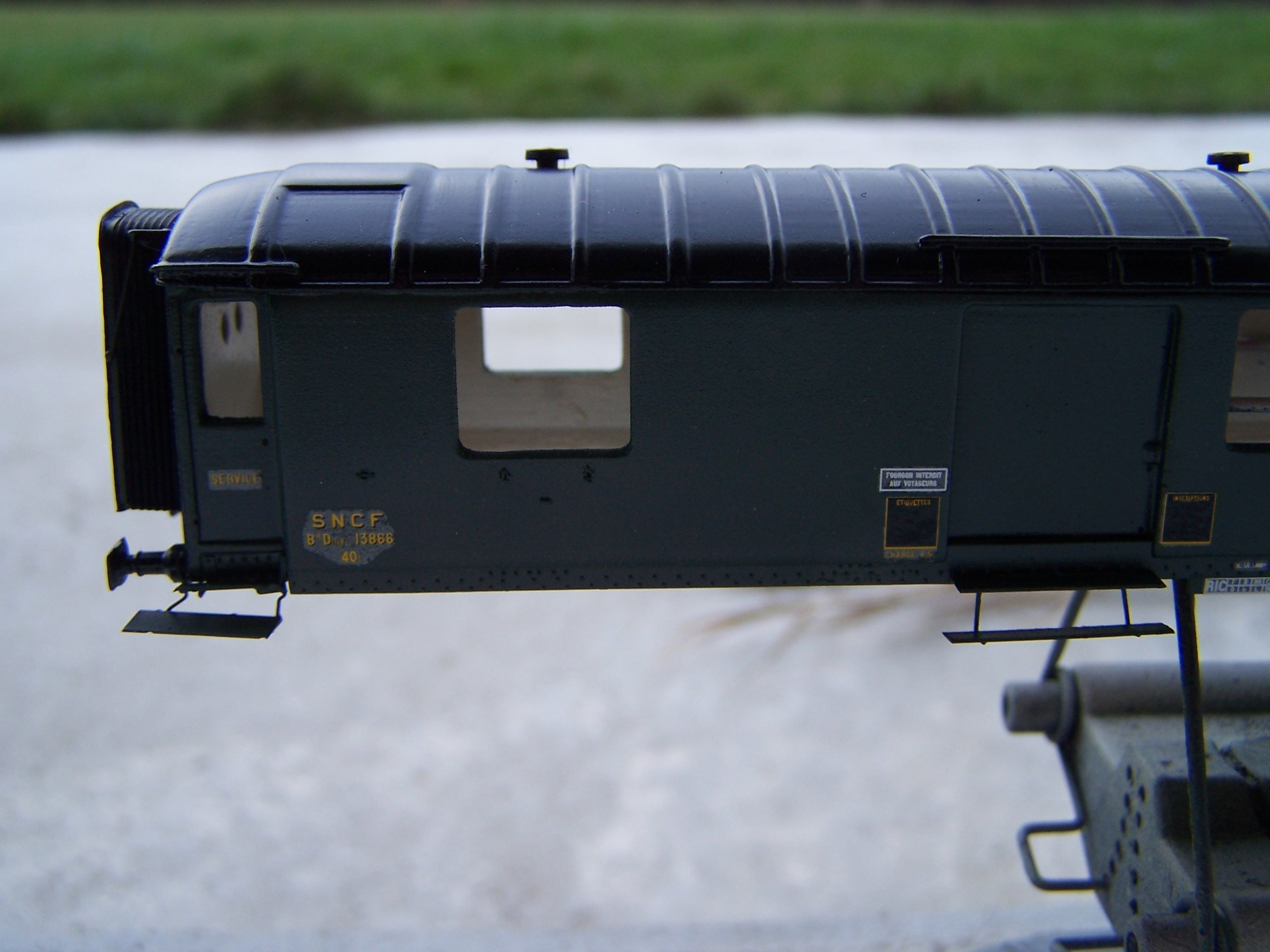

Décoré c'est encore plus beau :
L'intérieur :
Petite remarque au concepteur : un plan de pose des décalques un peu plus précis (à la Huet par exemple) ne serait pas superflu... C'est juste un peu prise de tête avec les mini photos de la notice et du site :mur:

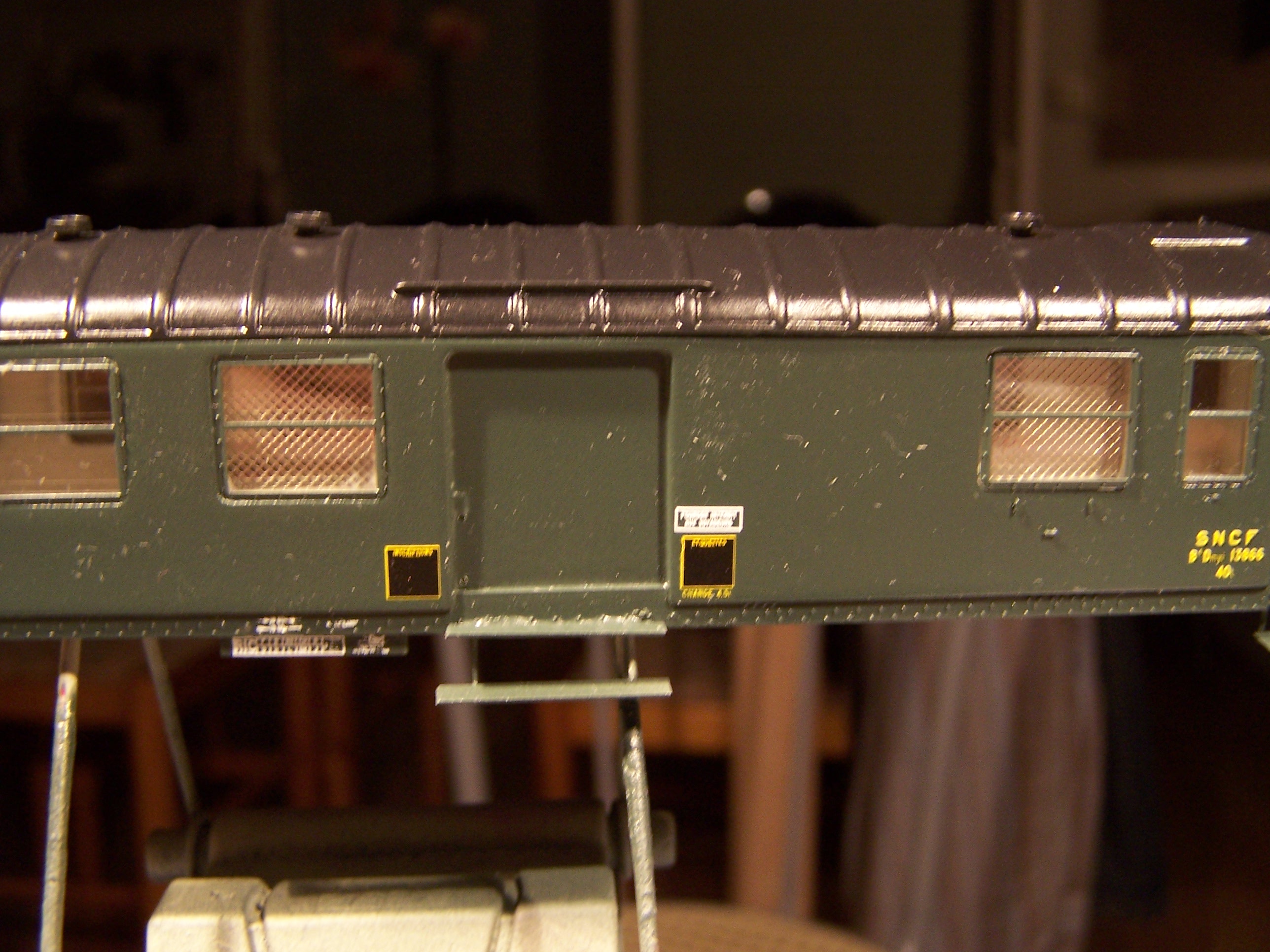

C'est etrange, sur les photos on voit enormément le film des décalques alors que pas du tout en vrai :o :shock: :rhaaa:
Un coup de vernis brillant et on verra plus rien :hinhin

Ah oui c'est vrai on voit bien le film des décals...

Et sans le contre jour ça donne quoi? :diable: :ange: :ange:
J'aime bien, c'est beau! :applause: :applause: :cool:

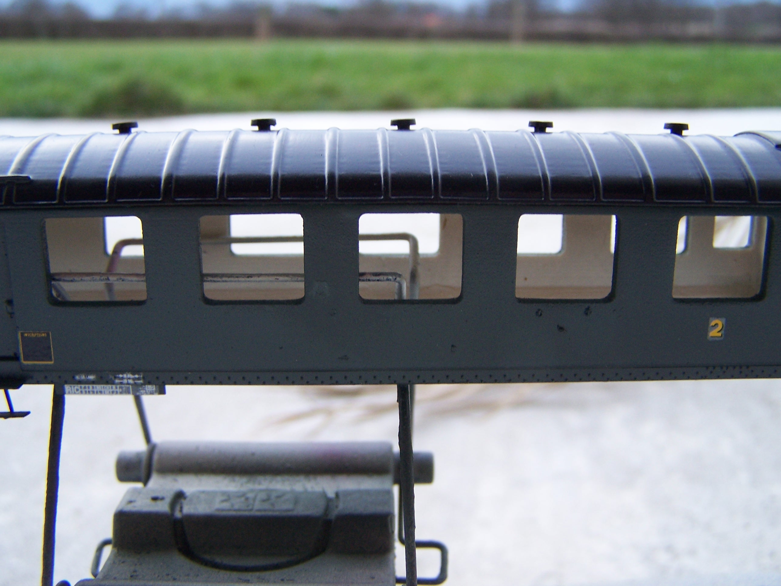

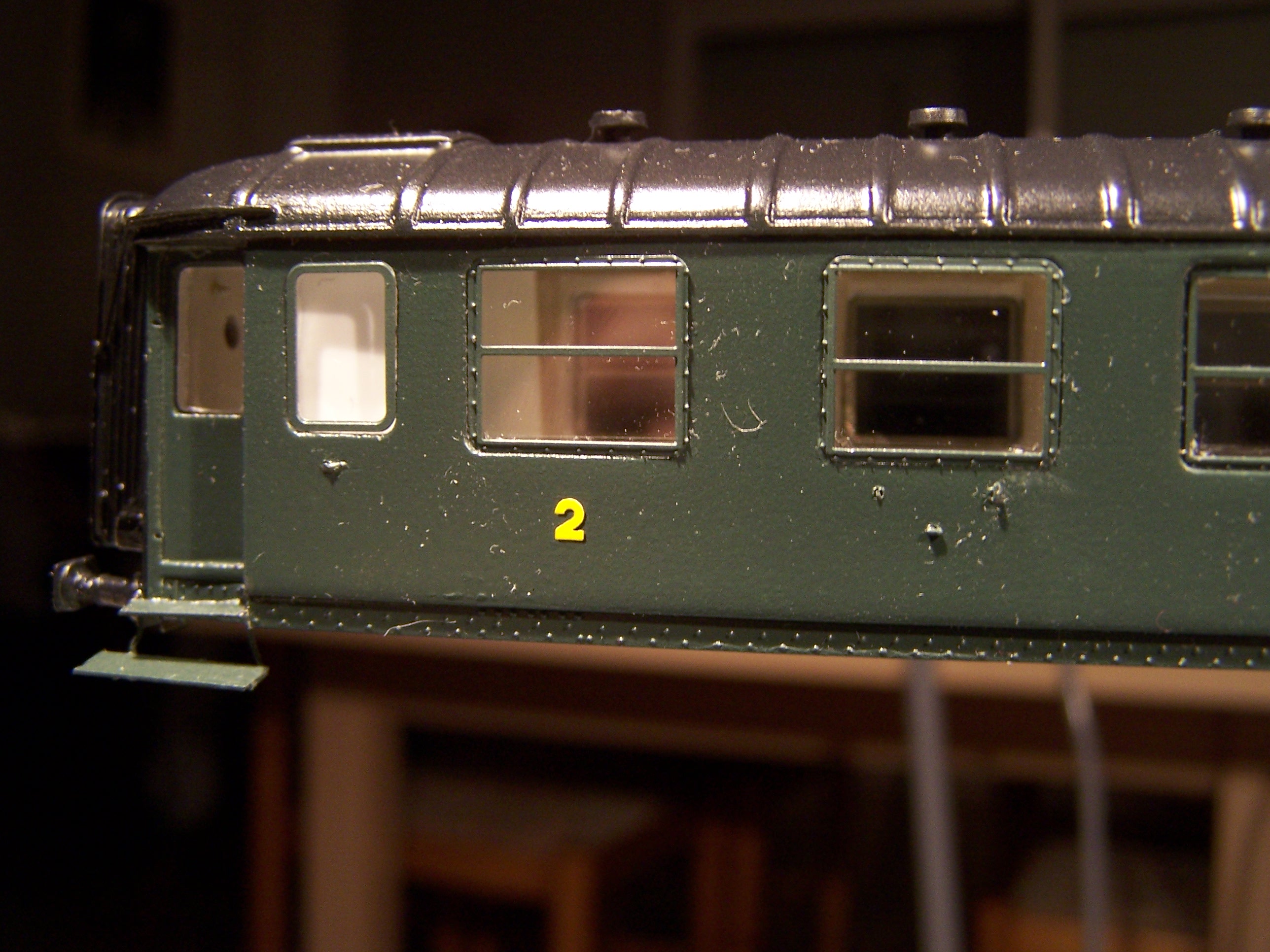

La caisse a reçu une nouvelle couche de vernis brillant, puis une de vernis satiné. On n'aperçoit plus le film des décalques !
Suite des opérations : pose des vitrages, des entourages de baies (après peinture ton caisse en époque 3) et des grilles de fourgon.
Le montage touche à sa fin, le modèle méritera un bon dépoussiérage ! :rhaaa:

dis donc t'as pas une baie qui est à l'envers? :gne:
Sinon, c'est beautiful :applause: :cool: :cool:
