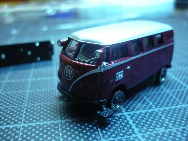

Quelques news pour la deuche, j'avais admiré les réalisation de Nigel Lawton en 009 lors de RailExpo, ce type reussi à motoriser des locotracteurs miniers microscopiques. C'est d'ailleurs à lui que j'ai acheté un micromoteur pour la deuche suite au conseil d'un client passé m'en parler sur mon stand.
Comme je resté bloqué sur les points evoqués plus haut et aussi faute de temps vu les multiples projets en cours (B4D, étrave de 66000/63000, fourgons PLM et PO, lancement en fab des TY, conditionnement des desherbeur...) j'ai contacté Nigel Lawton afin de lui soumettre le problème et lui demander si il pourrait me concevoir un chassis. Il relève le défi, je lui envoie donc une deuche des demain afin qu'il regarde si les elements mecaniques dont il dispose se casent dans la bete, à suivre donc bientot...

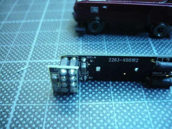

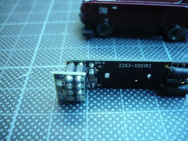

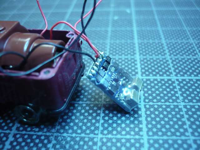

Bon, la draisine VW est enfin digitalisée. J'ai utilisé un décodeur Lokpilot Micro, mais même lui était trop grand. Donc j'ai enlevé les 6 connecteurs et j'ai soudé directement les fils de l'alimentation et du moteur sur le décodeur.
Le décodeur est logé à l'avant, n'ayant pas assez de place ni au dessus ni derrière!
Enfin XTof fait du train...

Je dois dire qu'au moment de casser les connexions (six petites pattes mais qui prenaient trop de place), j'ai eu un moment de chaleur suivi de sueur froide. Trois minutes plus tard, l'engin réagissait parfaitement!
