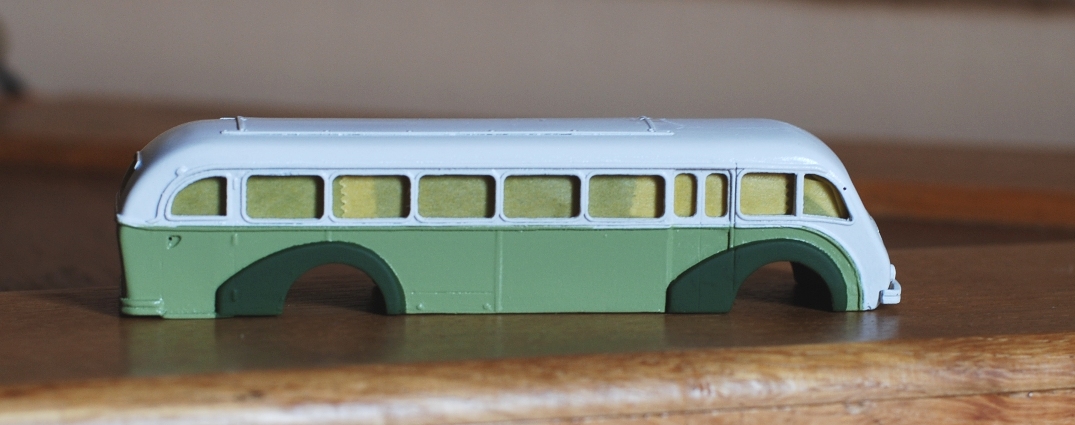

Bon, ça avance. Voici la caisse peinte.
Au niveau des teintes, je souhaitais un vert clair un peu plus pâle, mais j'ai mal dosé mon mélange.
L'adhésif de masquage (Tamyia) m'a laissé quelques traces sur la peinture (Tamyia aussi).
Comment puis-je les enlever sans prendre trop de risque?

Traces ? de colle ? En tamponnant avec un bout d'adhésif Tamiya peut être?

Coton légèrement huilé et frotter légèrement

La colle du ruban Tamiya part tres facilement avec de l'essence F, a essayer toutefois sur la peinture Tamiya.

Alors j'ai testé l'essence F (pas directement sur le bus! :mrgreen: ) ça a tendance à attaquer un peu la peinture.
J'ai essayé bêtement de l'eau tiède avec un peu de savon. Aucun effet.
J'ai pas encore testé le coton huilé.
Décidément il aura tout subit cet autocar :ange:
Il me reste l'intérieur de la caisse à faire, peinture des accessoires extérieur (bande chromée et pare-choc), vernis, pose des vitrages et pose des pièces photo gravées.
