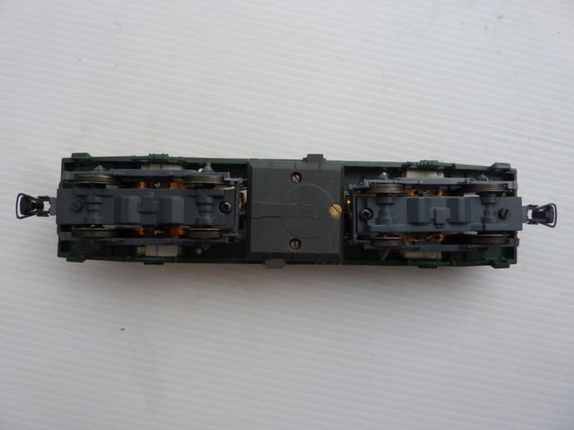

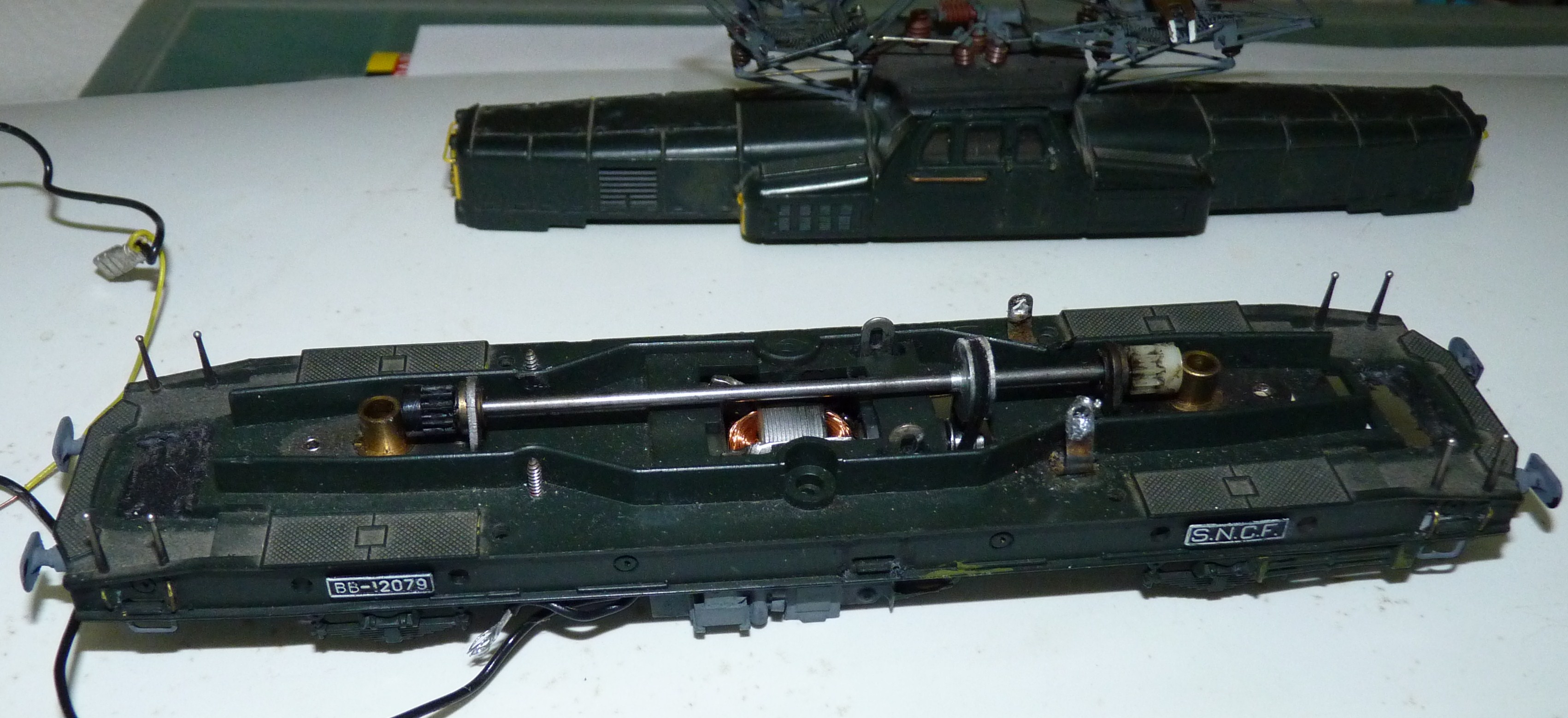

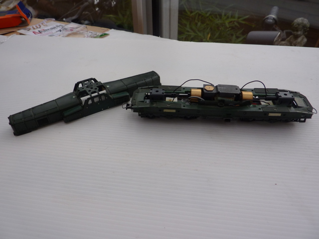

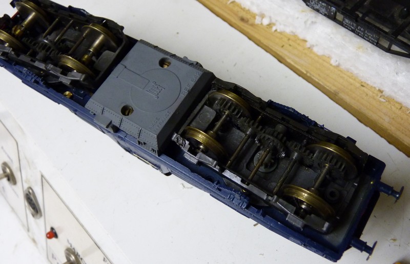

Bonjour à tous
J'ai pris le temps de faire quelques photos, de la BB 12000 Jouef en cour de transformation avec mécanique et bogies Roco.
A+ Pour la suite...

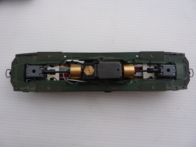

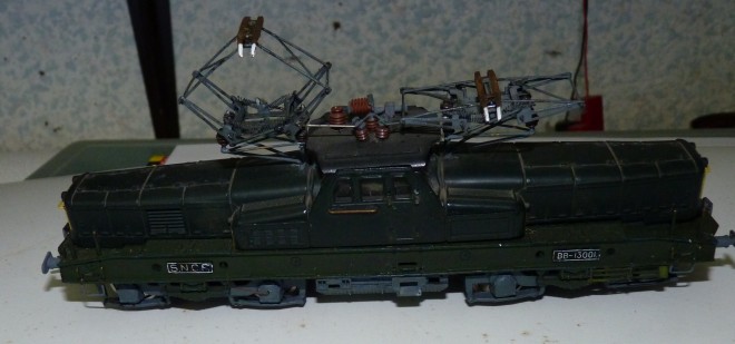

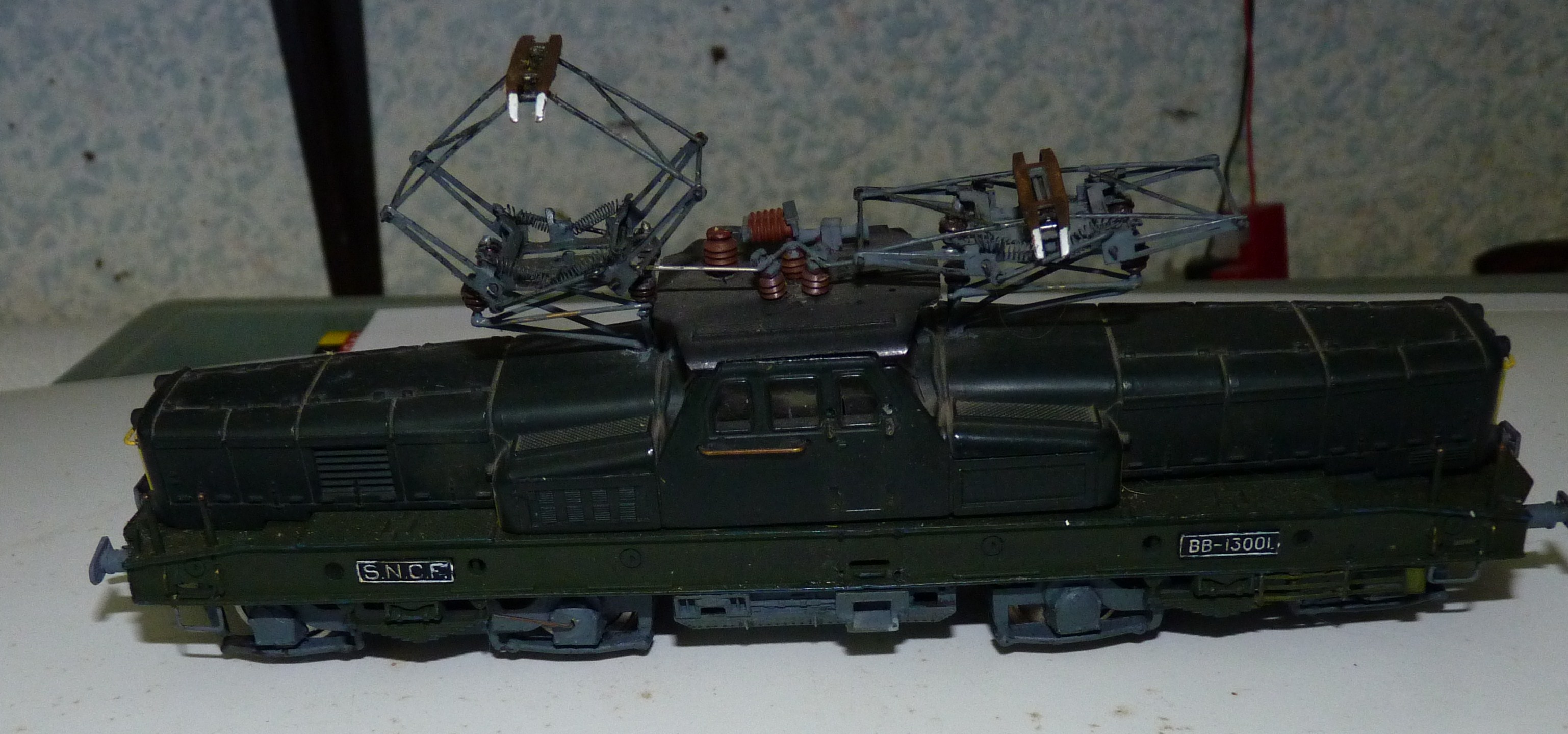

bonjour
voilà mes jouef bb 12000 et 13000 modifiées pour une meilleure traction
