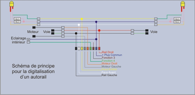

Pour les bicolores 2 pattes, c'est pas l'encombrement qui est genant, c'est la chauffe des resistances...
Je m'oriente plus vers un montage a 4 leds CMS, comme les montages de CDF informatique.

Non c'est du au montage pour alimenter une LED bipolaire par un decodeur (plus commun).
Schema de montage donné par Marcel Thomas...
Chez Laurent D.
Ca fonctionne bien mais ça chauffe (resistances 1/2 watt pour êtrer tranquille).

Pour éviter de faire chauffer, suivant le décodeur, tu peux toujours réduire la tension de sortie sur le fil blanc et le fil jaune.

Oui jacques ce sont des leds à 2 pins
j'ai retrouvé se schéma fait par Yiarkyiark sur le forum............

C'est tout à fait normal et oui ce sont des leds à 2 pattes...
Faut lire c'est marqué un peu plus haut :mdr:
En baissant la puissance de sortie du decodeur, ça n'eclaire plus assez :|

J'ai dit une connerie. Le probleme avec les leds a 3 pattes vient du fait que la cathode est commune alors que sur les decodeurs c'est le positif qui est commun...
Il faudrait des leds bicolores Jaune / Rouge en trois pattes à anode commune :siffle:
Sinon je pense acheter un module de feux de 67000 chez CDF et adapter l'ecartement des feux...

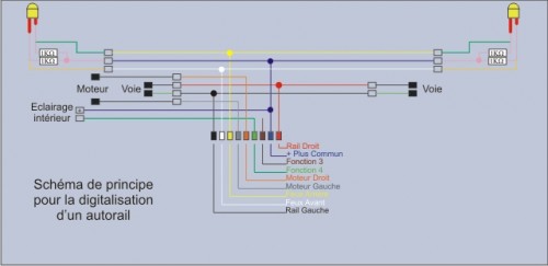

piko30 a écrit:Oui jacques ce sont des leds à 2 pins
Libre de droit , enfin a peu de chose prés car c'est un schéma inspiré d'un LocoRevue traitant de la digitalisation de l'ABJ 4 d'electrotren. Je l'ai adapté pour des leds bicolores.
Je peux éventuellement retrouver les circuits imprimé que j'avais dessiné pour réaliser le montage.
Je l'ai testé en réel sur mon picasso, celà fonctionnait nickel avec l'inversion des feux.

Merci pour cette réponse, Chis dit que dans se montage, ça chauffe quel est ton expérience, et comment as-tu placer le décodeur et les fils de liaison ?
