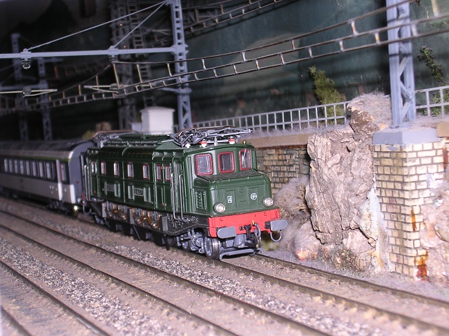

2 photos d'une 2D2 5500 Jouef modifiée il y a bien longtemps car c’était à l'époque la seule base correcte.

Il y a des choses vraiment très intéressante dans ton amélioration du modèle. En particulier, les tuyauteries de graissage de la transmission Buchli....Comment as tu fait? C'est juste une remise en peinture couleur cuivre, ou tu as arrasé le plastique et tout refait en fil de cuivre?

La Structure France-Train ( ou l'Aiguilleur ) avait élaboré des 2D2 et réalisé ces tuyaux de graissage .
J'en ai plein en pièces détachées récupérés chez l'Aiguilleur; ils sont en fil laiton me semble-t-il et ils sont à ton entière disposition si besoin . De même pour rester dans la marque je peux te donner deux archets de pantos réalisés et utilisés par France Trains pour améliorer l'aspect des pantos 1500 volts de l'époque.
C'est avec beaucoup de plaisir que je te procure si besoin ces pièces car je n'en doute pas tu vas nous faire une super 2D2 à faire pâlir les modèles laitons d'il y a 40 ans :gne: :cool:

Salut Michel, merci pour ta proposition, j'y réfléchi car pour les installer il faudra meuler les moulages en plastique, c'est délicat dans cette zone, je vais étudier la faisabilité, mais oui, ça me plairait bien... :cool: :mrgreen:
Justement, je ne vais pas tarder à attaquer ces travaux, et je pensais commencer par le chassis. Après, si je me loupe, j'ai un deuxième chassis. Aller soyons fou! Je veux bien un jeu de tuyauteries pour une machine. :oops:

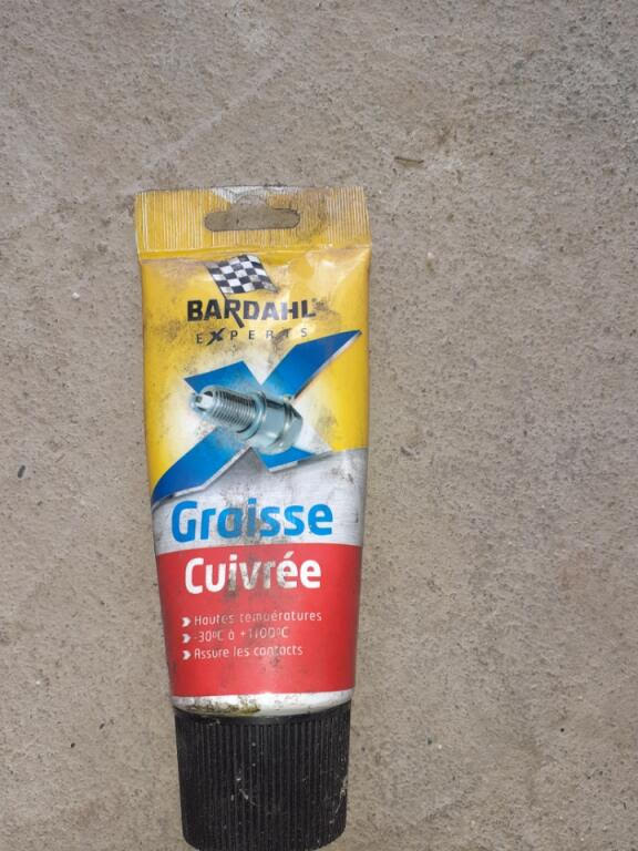

Salut Claude, merci pour cette info, j'avais effectivement prévu de graisser les archets, je pensais utiliser une graisse au cuivre que j'ai en stock et qui sert dans l'automobile, à la base....Je crois bien qu'il y a aussi une part de graphite dans la composition...

Ceci...

La graisse cuivrée n'est pas vraiment faite pour conduire l'électricité, mais bien pour permettre de protéger le filet de vis ou autres de l'oxydation (=rouille) et permettre de visser/dévisser sans problème.

Entendu, merci, donc plutôt du graphite.
