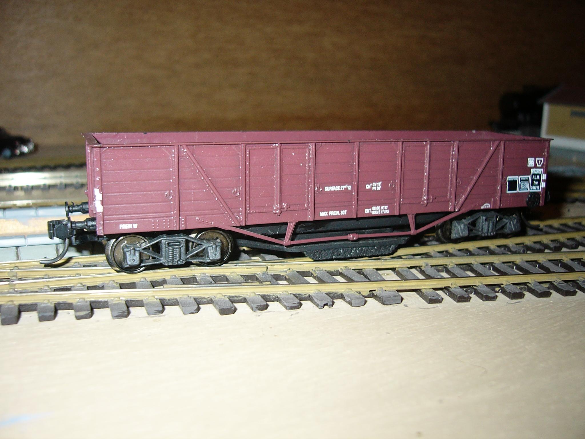

Je n'ai jamais vu un tel chargement dans un wagon trémie... :o

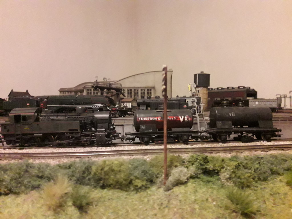

J'ai déjà dû en parler sur un autre fil. Par expérience, l'encrassement des voies est surtout dû à la poussière mélangée avec l'huile provenant du matériel roulant. Avant chaque campagne de roulement, j'utilise un wagon citerne de marque POCHER qui est un vrai réservoir avec un bouchon et une vis pointeau pour le débit d'essence C ou F s'écoulant sur un tampon de feutre. La citerne est en métal. le wagon est lourd. Je l'ai évidemment repeins. Je l'accompagne d'un wagon nettoyeur Jouef qui garde son tampon de feutre sec. Il est possible de bricoler un wagon nettoyeur Jouef que l'on trouve encore pour pas cher sur eBay. L'inconvénient c'est sa légèreté. Pour le POCHER, le mien a 50 ans, son prix aujourd'hui atteint des sommets pas possible...à partir de 50€...

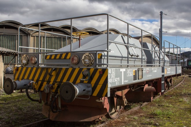

Résolution 2023. Je remets en chantier mon wagon nettoyeur. Je vais entièrement le démonter, rallonger le châssis car c'est là le problème, et revoir entièrement mon système de patin et son guidage. Pour habiller le tout, j'envisage une caisse type chasse-neige Flanger. ( photo source Wikipédia )

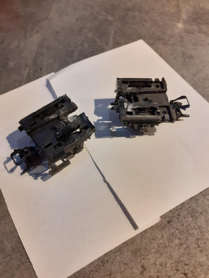

Aujourd'hui, récupération des extrémités du châssis, comportant les essieux, boite d'essieux et boitier d'attelage. J'attend ensuite de recevoir un patin de wagon nettoyeur roco que j'ai trouvé d'occasion, et cela va déterminer l'espace mini que je dois conserver entre les essieux, puis je confectionnerai un lourd châssis en métal, coupé dans un morceau de fer plat...

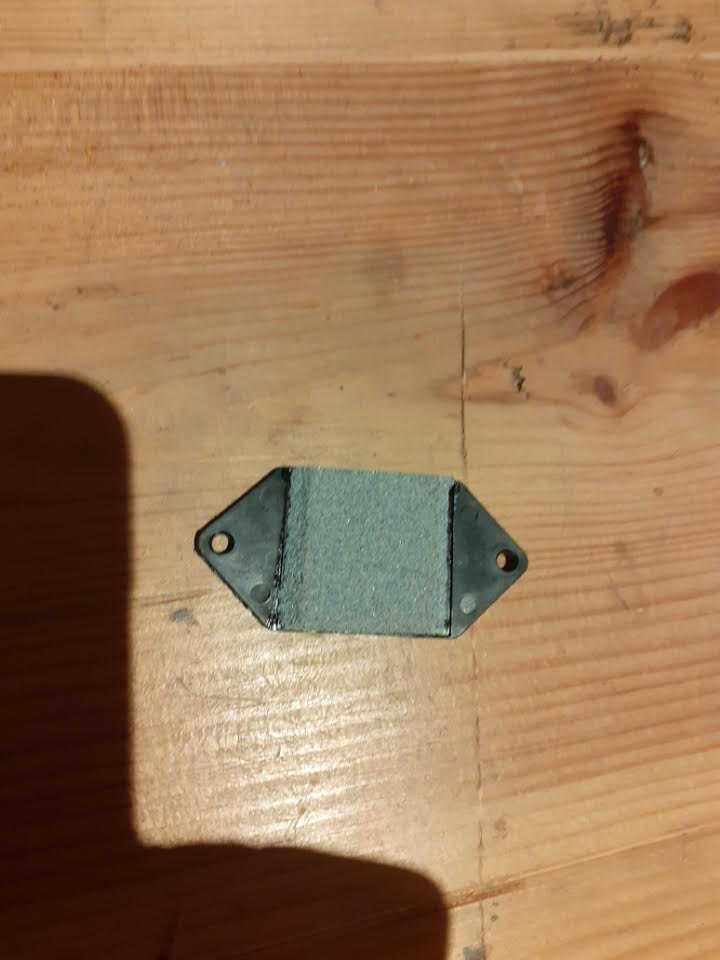

Patin reçu, je vais pouvoir étudier et confectionner le châssis....
