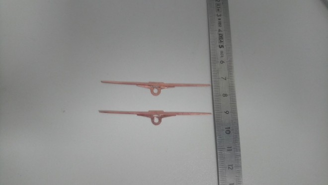

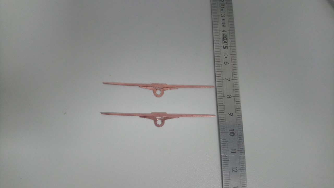

1ère photo :
J'ai refait le galbe des ailes des parties basses, c'est plus réaliste.
Pour cela, en partant des pièces fabriquées précédemment, je soude un fil électrique rigide en cuivre de 0,6 mm de diamètre formé au bon galbe et, au passage, je comble avec de la soudure entre le fil et les ailes.
Puis je mets en forme par limage et ponçage.
Le résultat est meilleur visuellement (à comparer avec la photo précédente).

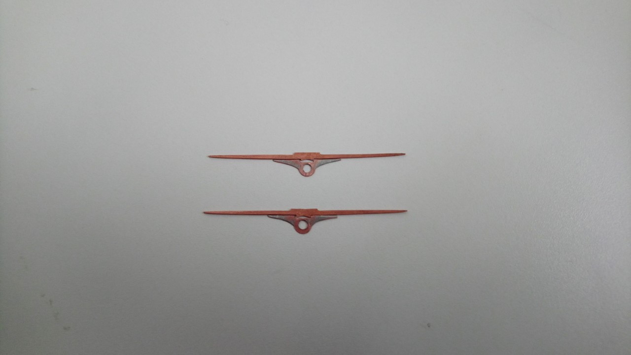

2ème photo :
J'ai formé les surépaisseurs en feuille d'alu de 0,3 mm d'épaisseur et je les ai collées sur les parties basses.
Le macaron SNCF prendra place au dessus du trou.
Pour être honnête, et au risque de paraître (trop) exigeant, ça ne me plait pas du tout, je ne parviens pas à évoquer le nervurage des ailes.
J'ai tenté par gravure au poinçon, ou au cutter, mais ça ne convient pas, à tel point que j'en ai foirée une et que j'ai du décoller la feuille d'alu et en refabriquer une nouvelle.
Je continue de chercher une solution.
A+,
Pantographe
