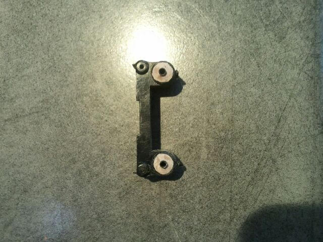

avec ta remarque sur les engrenages, tu m'as mis sur la voie( :roll: )
en fait, dans mon cas, ce n'était pas: trop de jeu, mais: pas assez de jeu....
le bruit disparaissait quand j'exerçais un appui sur le "cul" du moteur, du coup, j'ai confectionné une bride avec une vis Jouef, et la pièce, légèrement raccourcie, qui sert à fixer le moteur M20 Jouef sur une 140C....
et depuis, nouvel essai: le silence..... :mrgreen: :D :cool: :applause:

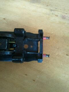

Bonsoir à tous
aujourd'hui, j'ai installé le boitier d'attelage Symoba coté traverse de tete, il a fallu commencer par meuler l'extrémité du chassis.
par ailleurs, le lest rajouté sur le bissel va géner, je le retire, il sera remplacé par un autre situé en dessous, entre les longerons du chassis de bissel..... :H2:

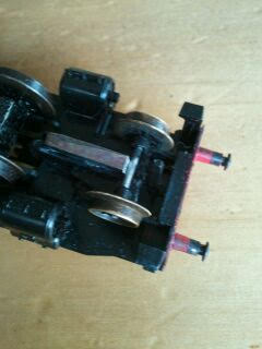

Re: 140 C 230
Messagepar Rollang
09 Oct 2019, 19:23
Puis mise en place et collage du boitier, et repose du bissel, ici avec son nouveau lest....
ça passe tout juste, mais ça passe! :cool:

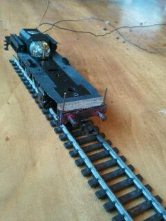

Re: 140 C 230
Messagepar Rollang
09 Oct 2019, 19:28
Et pour finir pour aujourd'hui, le collage de l'embout NEM et la pose de la tete d'attelage Marklin, et une tole striée Decapod sur le tablier pour cacher l'horrible espace à cet endroit.... :vieux:

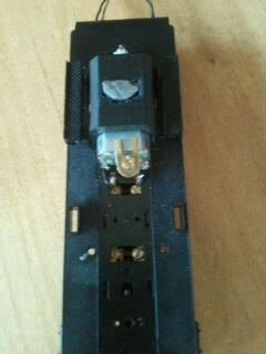

Messagepar Rollang
12 Oct 2019, 11:37
ce matin masticage des cylindres....
