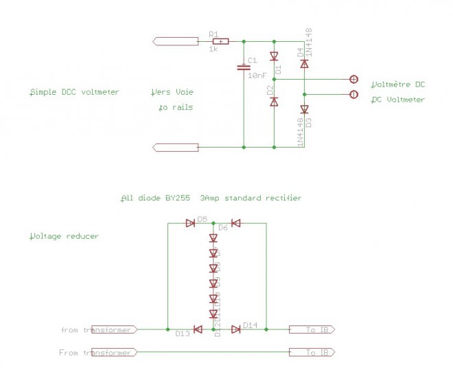

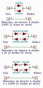

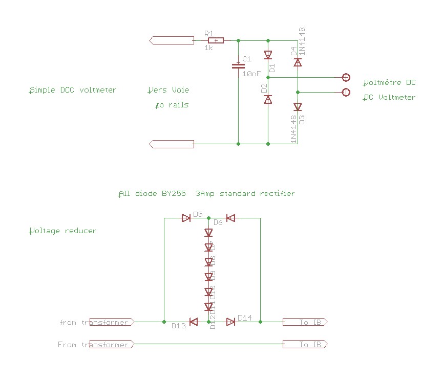

Tu peux aussi mettre des diodes pour abaisser la tension...
...en série derrière le transfo, ou à la sortie de la centrale
A
2 diodes pour 0,5V, ajouter autant de paires que nécessaire
A

Re: Infirmerie
Messagepar begus
19 Jan 2019, 00:56
Re!
Les centrales Roco peuvent être raccordées en continu ou en alternatif, j'utilise une 10764 pour l'éclairage du jardin avec des décodeurs qui enclenchent des lumières, ça marche avec une batterie 12 v de voiture chargée par des panneaux solaire, le 12 v est un peu faible pour certaines marques de décodeurs, mais ça marche.
Pour abaisser la tension simplement insérer les diodes à la sortie de la centrale, c'est tres simple, prendre des diodes costauds pour 10 ou 20 ampères, pour ne pas faire de circuits imprimés, utiliser des dominos, entre chaque bornes mettre deux diodes têtes bêche, un fil d'arrivée de la centrale à la première borne, un fil d'arrivée à la dernière aux rails.
