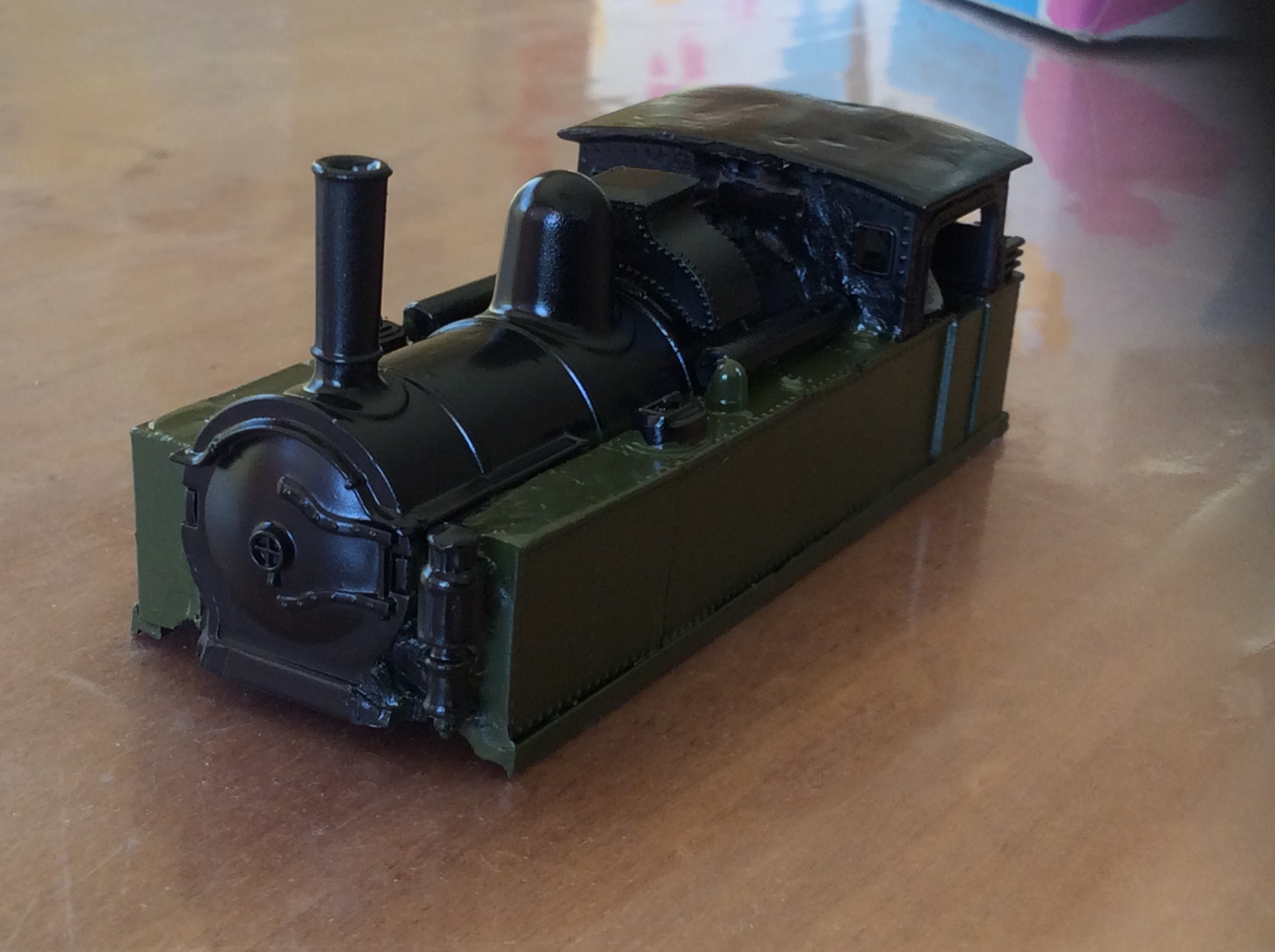

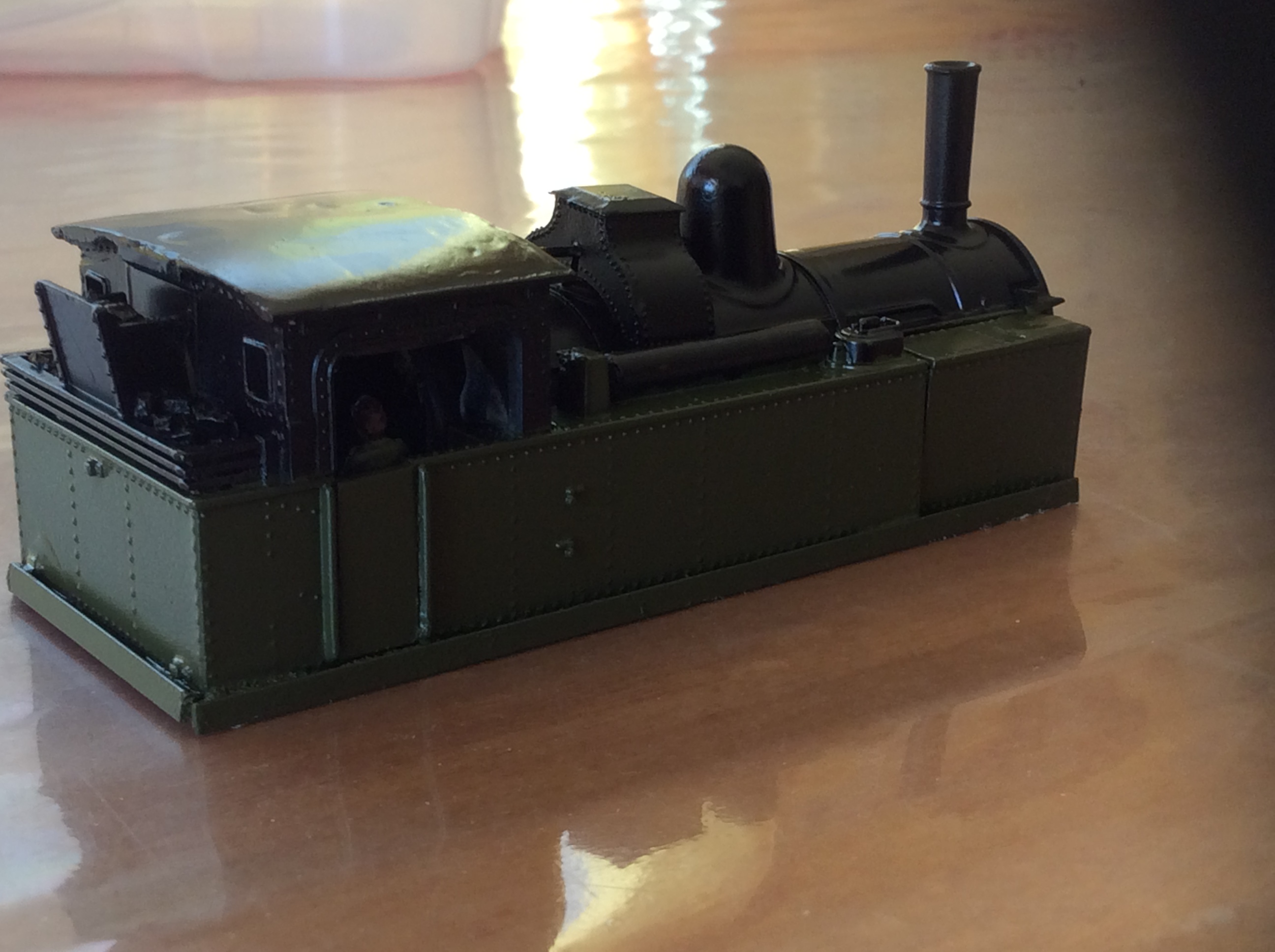

Ce matin, j’ai passé la caisse en bi couleur, content du résultat avec mes peintures satinées, j’ai voulu quand même pulvériser dessus un vernis mat, et depuis ça brille! Que s’est’il passé? Déçu...

L’arriere

Rollang a écrit:Ce matin, j’ai passé la caisse en bi couleur, content du résultat avec mes peintures satinées, j’ai voulu quand même pulvériser dessus un vernis mat, et depuis ça brille! Que s’est’il passé? Déçu...
Bonjour, plusieurs causes possibles :
- incompatibilité entre la peinture et le vernis.
- un vernis semi-mat au lieu de mat.
- dilution trop importante.
et last but note least : c’est après évaporation totale des solvants que la 'matification' est obtenue. La durée du temps de séchage peut être plus longue par le fait que la peinture en dessous est encore fraîche.
Sec à la vue, ne veut pas dire sec au touché, ni sec à coeur. ;)
Re: Une petite 030
Messagepar Rollang
10 Aoû 2018, 17:52
Merci, mon vernis est mat, ta dernière phrase me redonne espoir, on verra dans quelques jours! :cool:
J’ai laissé sur le toit de l’abri deux défauts de masticage pour faire état d’usage, voir limite « dommage de guerre »
Par contre, le défaut de raccord à l’endroit de la rallonge des caisses à eau n’est pas grave, c’est prévu à cet endroit de mettre des échelles de wagons citernes pour l’acces aux orifices de remplissage d’eau.... :siffle:

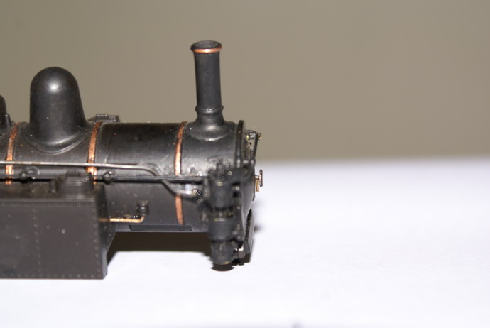

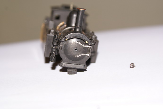

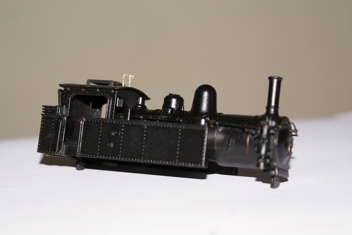

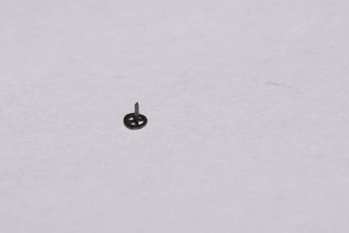

Cela se présente bien malgré tout. je reconnais la sablière de la Bourbonnais. Beau boulot...Je ne connais pas la marque de peinture appliquée...Sur ma 030 TB, j'ai utilisé de la peinture noire mate Tamya en bombe. Sur un bâtiment j'ai utilisé de la peinture en bombe Tamya mate. En fait elles sont satinées. Le vrai noir mat est chez Humbroll. En sus du remplacement de la pompe à air, pose de rambardes et adjonction d'un sifflet, j'ai réussi à extraire le volant de la porte de boite à fumée avec une lame de rasoir. Il s'agit vraiment du volant original auquel j'ai collé un axe et percé la porte avec un foret de 0.4 . Effet garanti.
Après c'est la mise en peinture avec de la peinture satinée noire :
